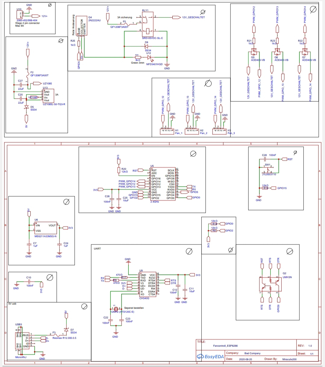

Hallo Zusammen, dass ist mein erster Post hier
ich hab hier ein Bild mit angehangen , ich hab mich mal an einer neuen
platine versucht diese beinhaltet einen esp welcher spätere 3 Pc Lüfter
später über seine pwm Ausgänge individuell steuern soll , hab die
Platine so bestückt wie oben aber irgendwie funktionieret mein Relai so
wie meine Programmierung über meinen usb connector nicht und ich weis
einfach nicht an was es liegen könnte vielleicht hab ein einen einfachen
aber banalen Fehler drin, hoffe mir kann hier jemand weiterhelfen ödere
Tipps geben wie ich die Platine verbessern könnte. / Ach ja meine led.
oben für die status anzeeige der Platine kann ich ein und ausschalten
aber mein Relais zieht nicht an :( und ja ist ein 5v Relai.

von Michael B. (laberkopp)
Natürlich funktioniert dein Relais nicht, du hast einen Emitterfolger am
3.3V Ausgang und damit nur 2.5V am Relais.
Was ist so schwer daran, die Schaltung
https://www.mikrocontroller.net/articles/Relais_mit_Logik_ansteuern
unfallfrei abzuzeichnen ?
Dein 'Schaltplan' ist eher obfurscation, so wie die Maker-Hersteller
dokumentieren damit ihre Jünger keinesfalls durchblicken.
Kein Mensch hat Lust überall auf dem Blatt überall nach dem Auftreten
der Label zu suchen. Label sind für den Übergang von einem auf ein
anderes Blatt und selbst da tunlichst unübersichtlich angeordnet. Auf
einem Blatt ist eine LINIE die Wahl der Verbindung.
von Christian M. (christian_m280)
Pascal .. schrieb:
> d6a9b561-b36e-41ba-960d-979f019b7a6f.pdf
OMG. "Schaltplan" in Deinem Schreibstil. Gelötet wohl ähnlich. Kann man
denn Transistoren nicht mehr normal zeichnen? In Kollektorschaltung geht
das sowieso so nicht!
Pascal .. schrieb:
> 5v Relai
Bekommt aber max. 3V.
Gruss Chregu

Gebe dem ESP auf der nächsten Platine einen 100 uF Kondensator, nicht 10
uF.
Warum das Relais nicht funktioniert, wurde bereits gesagt. Ich möchte
dir ergänzend diesen Artikel empfehlen:
http://stefanfrings.de/transistoren/

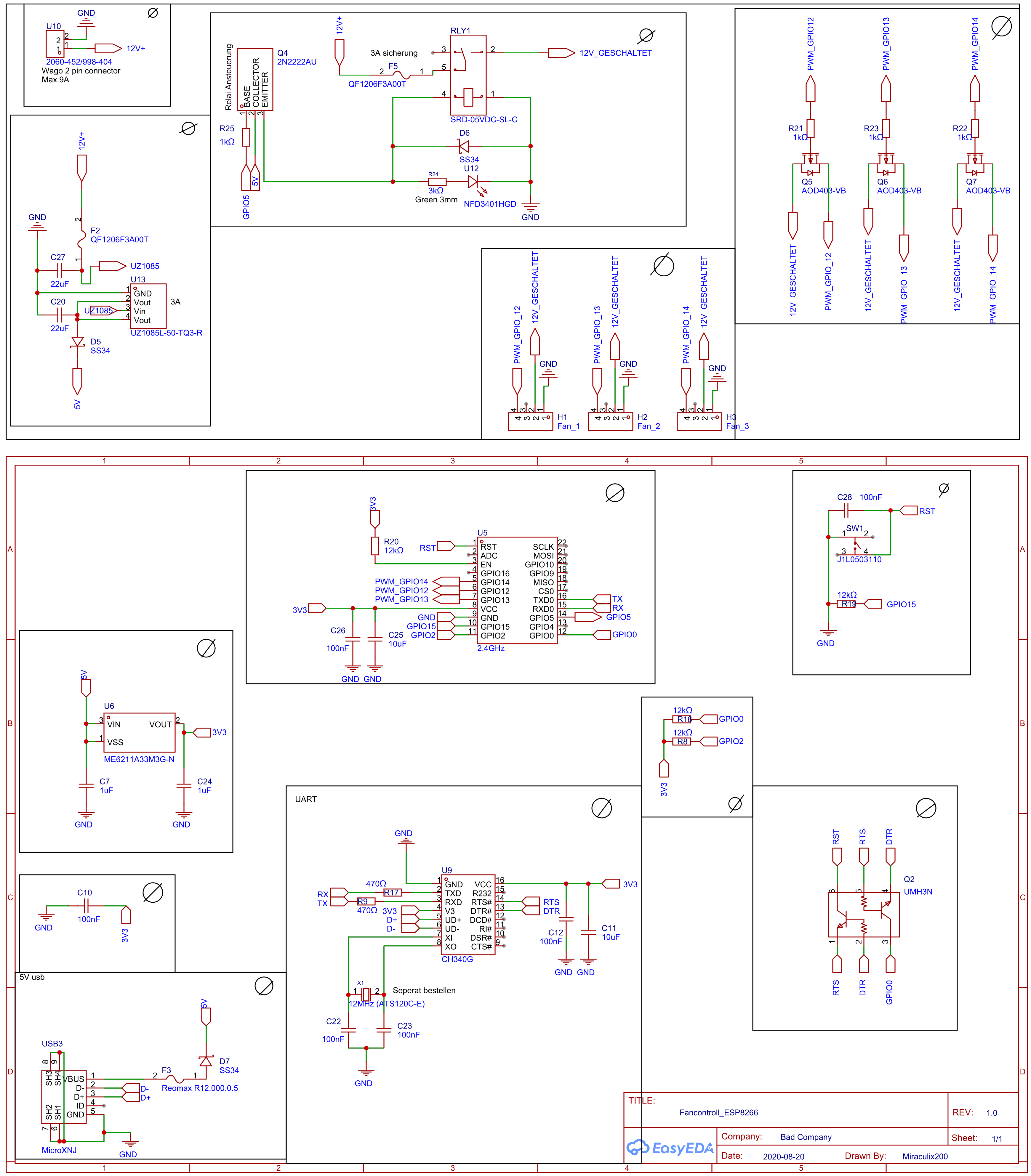

von Otto K. (opto_pussy)
Ich habe mir erlaubt Deinen Schaltplan mal direkt hier einzustellen,
dann muss man nicht immer das PDF aufrufen wenn man über den
Schaltungsentwurf diskutieren möchte.

von Falk B. (falk)
Dein Schaltplan enthält viel Zeitgeist (tm). Das ist keine Schaltplan,
sondern ein Suchspiel für Netznamen. Weit verbreitet, trozdem Mist.
Siehe Schaltplan richtig zeichnen.
Eine Platine ist das nicht, denn damit bezeichnet man den physischen
Aufbau, auch als Layout bekannt.
Was soll "Relaisansteuerung" sein? Ein Transistor? Wenn ja, dann sollte
man auch einen zeichnen. Die Schaltung ist falsch. Das Relais gehört an
den Kollektor, der andere Anschluß auf +12V.
Relais mit Logik ansteuern.
Deine PWM-Ausgänge sind auch falsch. Wenn man +12V schalten will/muss,
braucht man P-Kanal MOSFETs und Pegelwandler. Siehe
https://www.mikrocontroller.net/articles/Transistor#Wie_kann_ich_mit_5V_vom_Mikrocontroller_12V_und_mehr_schalten?
Was ist U5? 2.4GHz ist keine sinnvolle Typbezeichnung.
R9 und R17 sind überflüssig.
C22 und C23 sind massiv falsch. Dort gehören eher 22 oder 33pF
(PICOfarad) hin.
Der Sinn von Q2 erschließt sich mir nicht.
U6 ist garantiert falsch angeschlossen, da ist ein Kurzschluß zwischen
VSS (GND) und VIN.

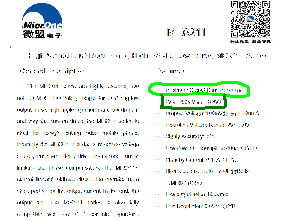

Der ME6211 ist nur bis 100mA spezifiziert, reicht das für den ESP?
nein, der braucht fast 500 mA
Bei Ali steht: me6211c33 sot23-5 3,3 v 500ma linearer Regler chip mit
niedrigem Ausfall
Wenn es nicht reicht, nimmt man halt zwei davon.
von Lothar (Firma: HZB) (analog_art)
Ehe man lange rumdiskutiert und sich auf die Angaben eines Verkäufers
verlässt (dann ist man verlassen) schaut man selber mal ins Datenblatt:
500 mA bei maximal 1 Volt Spannungsabfall über dem Regler - sonst wegen
Leistung/Erwärmung weniger.
Das Schaltbild ist das absolut Schlechteste, was ich je gesehen habe !!
Und das will nach  fünfzig Jahren Elektronik etwas heißen!
Ich speichere mir das jetzt mal als Beispiel für meine Studenten ab -
als Lehrbeispiel wie man es auf keinen Fall machen sollte.
Und ich will so einen Menschen, der anderen so etwas zumutet, auch
garnicht weiter helfen. Er hatte inzwischen genug Zeit einen
vernünftigen Schaltplan zu zeichnen. Nicht getan? Somit Pech bei mir.
