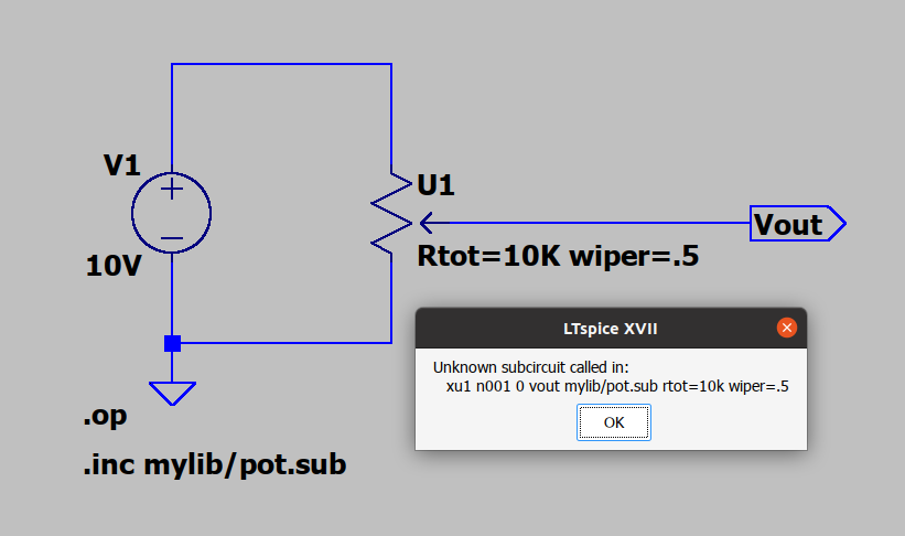

Nach der Installation ergibt sich aber ein Problem in LTspiceXVII.
Wenn die Standardeinstellung des Symbols, Value = Rtot=10K wiper=.5
beibehalten wird, dann kommt die Fehlermeldung "Unknown subcircuit
called in: xu1 n001 0 vout mylib/pot.sub rtot= 10k wiper=.5"
Das ist auch relativ klar, weil es in der Datei pot.sub folgenden
Eintrag gibt:
.SUBCKT pot 1 2 3
Man müsste also den Value auf pot stellen, damit das Modell nach dem
Namen überhaupt gefunden werden kann.

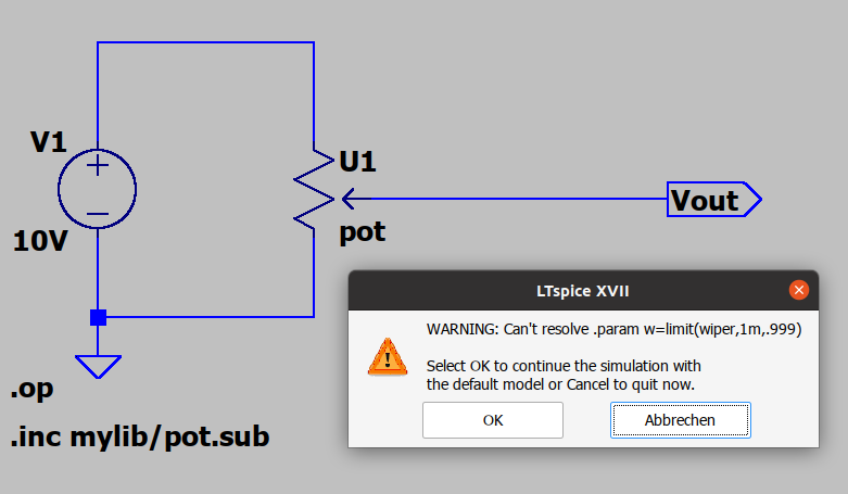

Wenn man aber den Value des Symbols auf pot stellt, dann gibt es die
Fehlermeldung, dass der .param w=limit(wiper, 1m,.999) nicht aufgelöst
werden kann.
Im Error.log steht dann:
"WARNING: Can't resolve .param w=limit(wiper,1m,.999)
Questionable use of curly braces in "r0 1 3 {rtot*(1-w)}"
    Error: undefined symbol in: "[rtot]*(1-w)"
Questionable use of curly braces in "r1 3 2 {rtot*(w)}"
    Error: undefined symbol in: "[rtot]*(w)"

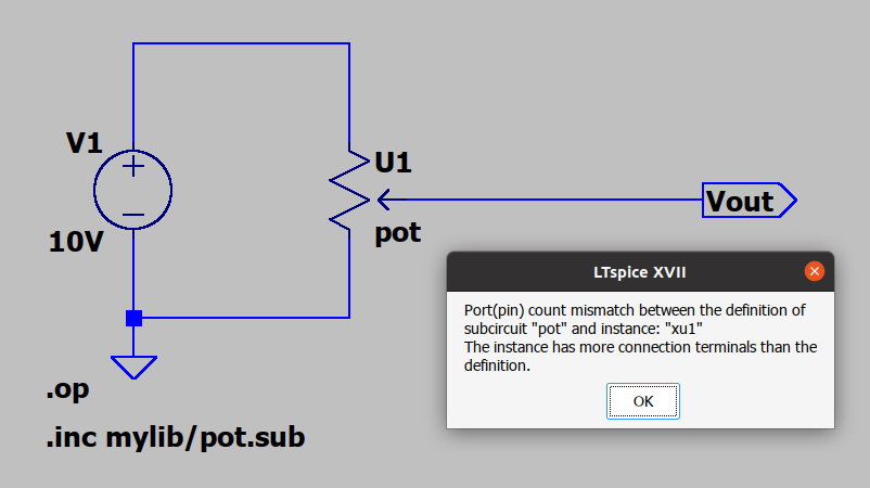

Fatal Error: Port(pin) count mismatch between the definition of
subcircuit "pot" and instance: "xu1"
The instance has more connection terminals than the definition."

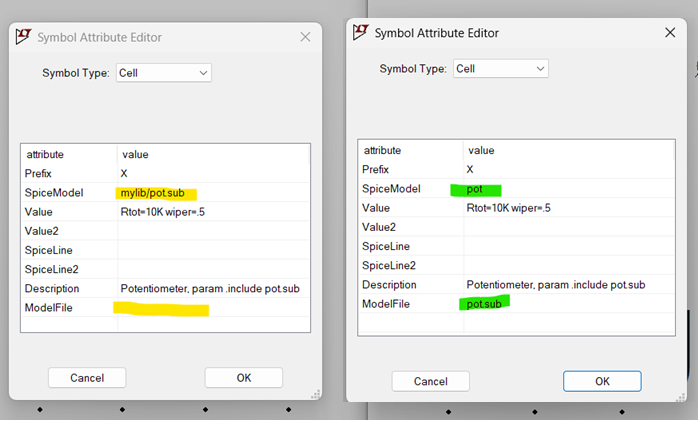

Also aus meiner Sicht fehlt nichts, es ist sowohl der Link zum Poti ASY
und SUB, sowie die Dateien selber auch noch mal, die ASY Definition ist
fehlerhaft, kann sein das dies mal mit älteren ltspice Varianten
funktioniert hat
Die ASY mit ltspice öfnnen und wie im Bild ersichtlich anpassen, dann
gehts

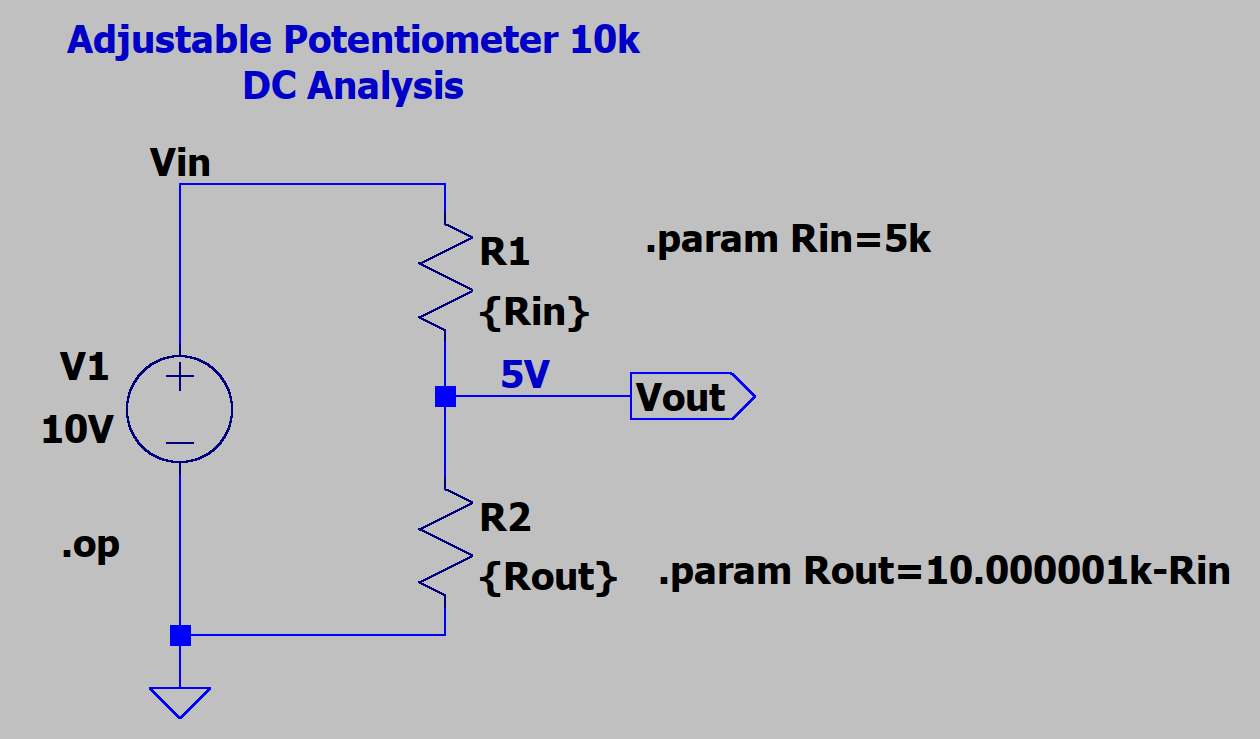

von Ron L. (ron_l)
vielen Dank für die Antwort. Alternativ kann man in LTspice XVII einen
Potentiometer immer mit zwei Widerständen darstellen, die über Parameter
gesteuert werden. Der Widerstand (Rin) wird bestimmt und (Rout) passt
sich entsprechend an. Das kann man dann mit DC-Sweep nutzen etc. Dabei
soll geachtet werden, dass keiner der Widerstände gleich 0 Ohm wird,
weil LTspice dann eine Fehlermeldung ausgibt.
Für mich ist diese Lösung jedenfalls so viel klarer.

zu dem Plan mit den beiden Widerständen, die Formel ist so etwas
ungeschickt für ein Poti
Es wäre besser
Ra= k * Rpoti
Rb=(1-k) * Rpoti
mit 0 < k < 1  weil R=0 macht Probleme
von Ron L. (ron_l)
anbei die *.asc Datei mit der veränderten Formel, in die man die
Einstellung eines Faktors k zwischen 0 und 1 einstellen kann, statt den
eingestellten Widerstand absolut in Ohm einzustellen.

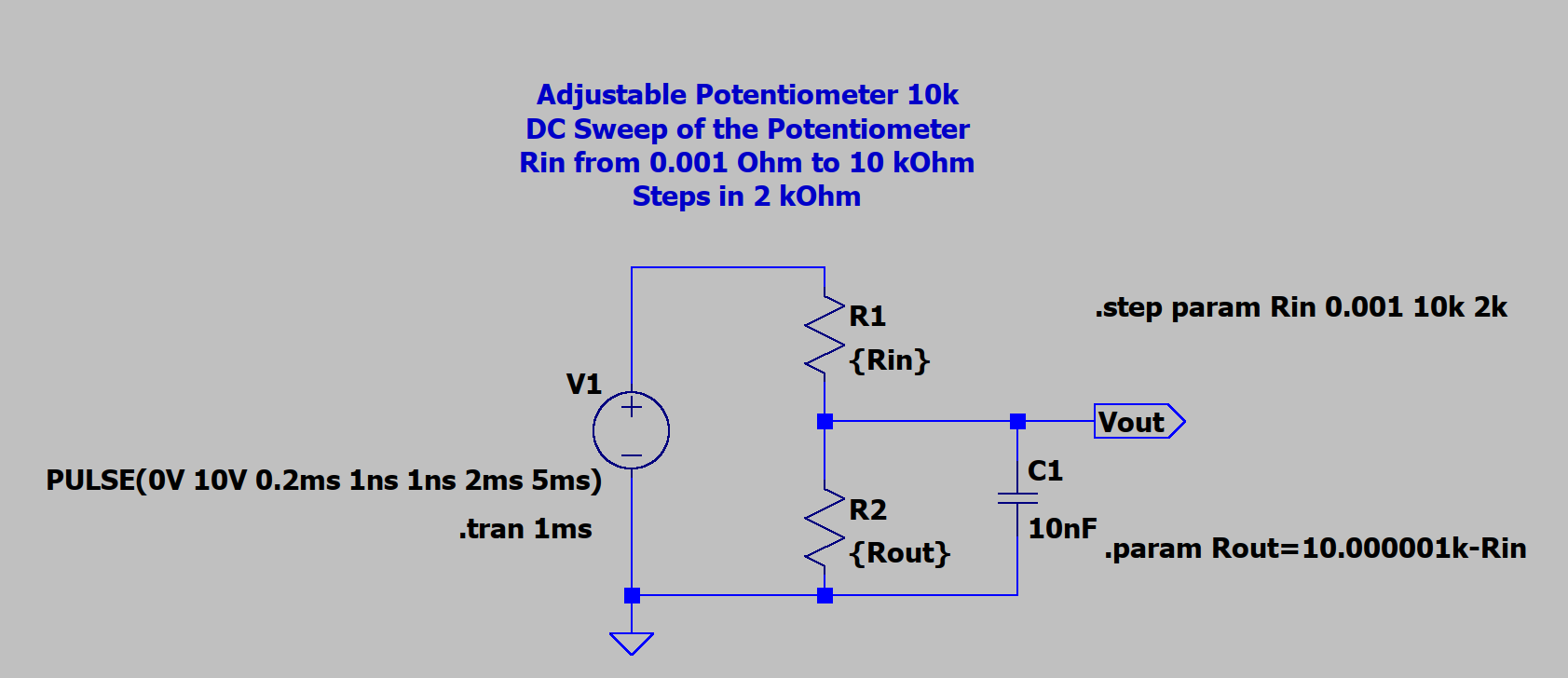

von Ron L. (ron_l)
Anbei ein Beispiel einer Simulation, in der ein Kondensator über einen
Widerstand in einem Pulsverfahren geladen wird. Der 10k Potentiomerer
verändert dabei die Einstellung von 10% bis 90% in 10%-Schritten.

ok  Danke soweit , es ist im prinzip das gleiche wie ne list oder param
anweisung , mit werte intervall
 einen stufenlosen sweap .sowas wo ich brauchen würde, wird es dann doch
nicht geben..
