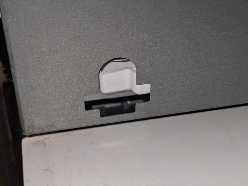

Wie bekomme ich bei meinem Constructa-Geschirrspüler die silbergrauen Ausgleichsleisten ab?
Genauer gesagt will ich die Front abnehmen und sie höher zu setzen, aber ich kann gar nicht erkennen wie die befestigt ist.

Ich will die Leisten ja trennen, aber ich weiß nicht wie ich sie von der Tür abbekomme, genauso wie die Front.
Die Monteure haben die Blende zu tief angebracht, jetzt drückt sie die Blende am Boden weg und die Tür klappt aufgrund des falschen Schwerpunkts zu leicht zu.

Bei Youtube gibt es eins, das lahmte gestern. Aber der Spülgang ist gleich fertig, dann nehme ich die Tür ab und dann sehe ich es ja.
Die Monteure hatten sich das halt einfach gemacht und keinen Bock die Klammern an der Tür neu anzuschrauben.

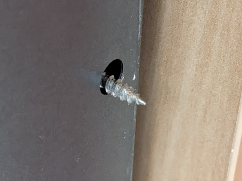

Jetzt habe ich es herausgefunden, man muss die Torx-Schrauben in der Tür innen herausdrehen, darauf muss man mal kommen...
hättest du bessere Bilder gepostet und mehr Details genannt, z.B. daß eine Küchenfront montiert wurde (konnte man erahnen durch diese Ausgleichsleisten aber leider nicht sehen, ist bei meiner Küche genauso) hättest du eher eine Antwort bekommen. Ich durfte die nach Austausch des Geschirrspülers auch selber montieren, hatte ja nur Lieferung und Altgerätemitnahme bestellt.

Tim 🔆 schrieb:
Die Blende war lediglich mit zwei viel zu kurzen Schrauben befestigt.
Na länger dürfen sie nicht sein - sonst schauen sie vorne raus

die unteren Halteklammern müssen aufs Zehntel sitzen, Schablone ist meist keine dabei die oberen Schrauen - wie Du sagst, kaum Fleisch, und wehe es geht was daneben, keine Chance zu korrigieren
Da ich den beiden oberen Schrauben auch nicht traue - 3M -Spiegelklebeband
Die Schablone habe ich, aber die Klammern nicht. Ich frage mich aber, wie man das riesige Papier, das ja mehrfach gefaltet ist und sich gar nicht gut glätten lässt, genau positionieren soll.
Aber nicht mein Problem, das darf die Firma machen, die es verbockt hat. Gibt sicher wieder eine nervenaufreibende Diskussion.
Nächster Spaß ist dann die Türlänge nach unten - meist muss man unten die Sockelleiste ausnehmen damit es passt
Wenn man die Tür ganz nach oben setzt passt es unten genau. Die Typen haben die Abstandshalter nur mit eingebaut, weil sie wohl dachten de gehören dahin.

Die schauen nur 5mm raus, viel zu wenig.
Wenn Spax nicht genügend halten, dann Möbelschrauben 5mm und entsprechend bohren. Die halten deutlich mehr. Ich gebe dann noch einen Tropfen wasserfesten Holzleim in die Bohrung, das verleimt die Späne in der Bohrung zusätzlich.
Dass die Halter unten fehlen ist echt Pfusch!
