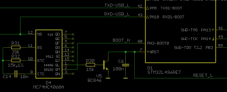

von Bauform B. (bauformb)
Alex schrieb:
> Ich möchte (a) mittels UART den Bootloader flashen.
Auch bei einem fabrikneuen Chip? Dazu muss erstmal ein Bootloader
laufen... Deshalb haben manche(!) STM32 einen UART-Bootloader im ROM,
der bei leerem Flash automatisch (ohne BOOT-Pin) startet. In der AN2606
gibt es für jeden Typ ein Flussdiagramm für den Start des Bootloaders
und in der Tabelle 2 steht dann "both banks do not contain valid code"
oder "main flash empty" oder so.
"leeres Flash" ist übertrieben. Es wird nur geprüft, ob in Adresse 0
(aka 0x08000000) ein gültiger Wert für den Stack Pointer steht. Wenn man
die Adresse nicht flasht, startet immer der Bootloader. Dann muss das
Carrierboard einen GO-Befehl senden, damit die Anwendung startet. So
wären auch Updates ohne Taster und DTR/RTS möglich.
Man kann diese Signale auch seriell übertragen. Dazu muss eine Hardware
ein Break erkennen und BOOT und RESET leicht versetzt aktivieren. Ich
benutze dazu einen 74HC4060 und einen Transistor. Ja, das kostet 6
Bauteile, spart aber einen eigenen Bootloader und die Taster und
funktioniert auch mit RS-422.
