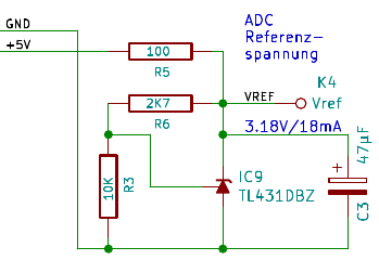

von Karsten W. (lsmod)
Diese Applikation erscheint sehr simpel und funktioniert leider trotzdem
nicht, wenn man die Formeln aus dem Datenblatt benutzt.
Die Schaltung wurde so wie aus den Anhängen ersichtlich ist berechnet
und soll eine Referenzspannung für einen Raspberry Pico erzeugen, sowie
zusätzlich für weitere Spannungsteiler zur Messung dienen.
Statt der berechneten 3.18V werden in der Praxis allerdings nur 2.91V
erzeugt.

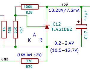

Bei einer zweiten Referenzquelle für 10.28V werden nur 8.76V erreicht.
Durch R1 + R2 sollte in jedem Fall genügend Strom fließen.
Was läuft hier falsch?

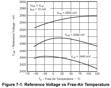

18mA sind recht viel. Verlustleistung führt zu Erwärmung, die zu
Temperaturdrift. Vref am TL431 ist 2,44 bis 2,55V bei 25°C laut DB.
Zusätzlich abhängig von Temperatur und Kathodensapnnung.
Michael schrieb:
Hmmm - 58 mW sollten nicht dazu führen das der Wert so weit daneben
liegt.
> Widerstände haben eine Toleranz und eine Temperaturdrift und am Teiler
> summieren die sich.
> Du hast kleiner 10% Abweichung, bei unbekannter Last über die
> nachfolgenen Spannungsteiler.
> Wenn man die 10% Gurken aus dem Aliexpress Widerstandssortiment nimmt
> sogar ein recht akzeptabler Wert
R1 + R2 sind 1% Widerstände.
> Für die 10V ref mal die Schaltung zeigen mit allen Werten.
Siehe Bild im Anhang.

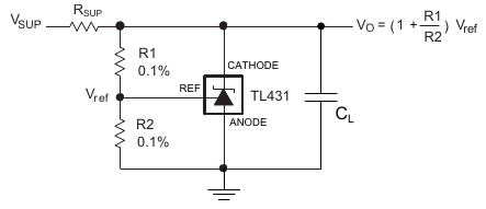

von Rainer W. (rawi)
Karsten W. schrieb:
Der Strom findet einfach den Weg durch deinen Schaltplan nicht. ;-)
Spaß beiseite.
Bei 18mA fallen bereits an deinem R5 1.8V ab, d.h. es steht gar kein
Strom für den TL431 zur Verfügung, falls du am Ausgang 3.18V haben
möchtest. Der TL431 ist ein Shunt-Regler, d.h. damit er arbeiten kann,
braucht er selber Strom.
Rainer W. schrieb:
> Karsten W. schrieb:
Ja Danke - das wird es sein! :-)
> Spaß beiseite.
> möchtest.
Ist das nicht der Sinn von Rsup ?
Ja - aber dafür sollen 1mA reichen.
Falk B. schrieb:
> Dann machst du was falsch.
Ach - wirklich? :-)
>> erzeugt.
> Dann fließt zuviel Strom in deine Last.
Bislang ist der Vref vom Pico noch nicht angeschlossen und durch die
Spannungsteiler fließt zur Zeit ebenfalls noch kein Strom.
> Außerdem gibt es einen kritischen Bereich für
> Lastkapazitäten, bei denen der TL431 schwingen kann. Siehe Datenblatt,
> ist aber nicht in allen drin.
Da schwingt nichts - auf dem Oszi ist eine absolut saubere
Gleichspannung zu sehen.
> Miss mal die Spannung am Referenzeingang. Dort müssen recht genau 2,5V
> anliegen. Wenn nicht, verhungert der TL431.
Da kommen wir dem Fehler schon näher, weil es nur 1.836V sind.
Die Berechnung war R = 5V - 3.18V / 18mA
von Falk B. (falk)
Was soll das heißen? Die beiden Wuderstände am TL431 sind ein
Spannunngsteiler, der muss angeschlossen sein.
Das ist der Vorwiderstand R5 zur Strombegrenzung. Der ist aber nicht an
der genauen Spannungsregelung beteiligt. Das machen R3 und R6.
Ja genau.
Dennoch müssen durch R5 bei einem Spannungsabfall von 2V rund 20mA
fließen.
Der Strom kann nur durch den TL431 abfließen.
Wenn der TL431 trotzdem "verhungert", dann muß irgendwo anders der Strom
abfließen.
Gerade noch einmal den Spannungsabfall an beiden Widerständen gemessen,
die ebenfalls noch an der Referenzspannung hängen und dieser ist nur
null.
Ebenso sind die Widerstände definitiv vom vorgesehenen Wert
Dieses Rätsel ist genauso einfach wie nervig.

So sieht der Aufbau aus.
von H. H. (Gast)
Du weißt, dass es gerade bei SOT-23 verschiedene Anschlussbelegungen bei
den 431ern gibt?
von R. L. (roland123)

von Falk B. (falk)
Aus dem TI Datenblatt.
R. L. schrieb:
> nein, wenn du Ref und Kathode verbindest, ist es egal ob sie vertauscht
> sind, oder nicht.
Hmmm - dann könnte es sein das ein TL432 anstatt eines TL431 geliefert
wurde.
Wie kann man das überprüfen?
> Auf den Bildern sieht man nichts
Schaue bitte Mal auf das Layout 2 Posts höher.
Die Kathode ist links und Referenz ist rechts.
Ist das für einen TL431 die korrekte Beschaltung?

Kann überhaupt ein Strom fließen wenn Kathode und Referenz vertauscht
ist?
Danke für Deine Analyse!
Michael B. schrieb:
> Nun stellen die meisten den TL431 sowohl mit REF als Pin1 als auch C an
> Pin1 her:
Verdammt!
Dann bedeutet es wohl doch Mal einen TL431 auszulöten und gespiegelt
wieder einzulöpten.
Das Rätsel ist gelöst!
Bei dem gelieferten TL431 mit Aufschrift "431" ist tatsächlich die
Kathode rechts und die Referenz links.
Mit hinreichendem Gefriemel wurde das IC nun ausgelötet und kopfüber
wieder eingelötet und es gibt eine perfekte Referenzspannung von 3.2V
wie vorgesehen.
Die Analyse von Michael B. (laberkopp) hat dafür den richtigen Hinweis
gegeben.
Die Messung vorab von Falk B. (falk) hätte diesen Schmerz vermieden.
Es lebe die Prokrastination!
Danke für Eure Unterstützung und Hilfe!
Es gibt noch einen kleinen Nachschlag und ein "Rest-Rätsel".
Die Schaltung welche die Referenzspannung (3.2V) für die MCU liefert
funktioniert nun wie berechnet und perfekt.
Im Anhang ist die zweite Schaltung für eine Spannungsreferenz zu sehen,
welche nicht gegen Masse, sondern von der positiven Versorgungsspannung
von 12 V aus arbeitet.
Der Sinn dieser Schaltung ist, die Spannung eines Bleiakkus genau mit
dem ADC erfassen zu können, ohne mit einem Spannungsteiler viel
Auflösung zu verlieren.
Daher ist die Idee von der Akkuspannung (10.5V - 12.7V) mit dem TL431
10.3V "abzuziehen" und den Rest direkt mit dem ADC ohne Spannungsteiler
zu messen (R36 geht zum ADC-Eingang).
Es sind drei Platinen identisch bestückt und bei einer ist die gemessene
Spannung über IC12 10.06V und bei den anderen beiden Platinen um die
11.6V, was immer noch recht stark von den gewünschten 10.3V abweicht.
Die Berechnung ist hier
https://www.mikrocontroller.net/attachment/664016/TL431-12V.png
abgebildet.
Die Widerstände sind 1% und diese halten die Toleranz tatsächlich ein.
Somit sollte die Spannung nur maximal zwischen 10.21V - 10.43V
abweichen.
Damit ist das lästern und spekulieren eröffnet. :-)
H. H. schrieb:
> Aliexpress?
Klar - sonst ist doch alles zu einfach. :-)
H. H. schrieb:
> Kannst du doch leicht prüfen.
O.K. Dann wird noch einmal genau gemessen:
(Referenzspannung ist Referenz - Anode am IC)
1. Platine
Referenzspannung: 2.493V
Spannungsabfall: 10.064V
2. Platine
Referenzspannung: 2.498V
Spannungsabfall: 11.609V
3. Platine
Referenzspannung: 2.507V
Spannungsabfall: 11.601V
Ungenaue Widerstände...
2.498 / 33(+/-1%) x 33(+/-1%)+100(-/+1%) liefert 9.92 bis 10.22 und
nicht 11.609.
Steckbrettaufbau ?
> nicht 11.609.
Was ist das für eine Kalkulation?
In der eigenen Berechnung wurden jeweils die Widerstände mit maximaler
Toleranz in die Formel für die Ausgangsspannung eingesetzt.
Dies ergibt im extremsten Fall 0.155V Abweichung und somit 10.21V -
10.43V
> Steckbrettaufbau ?
Nein - auf einer gefertigten Platine aufgebaut schön klein ohne lange
Leitungen.
> 10.43V
Nein, du musst einen Widerstand mit +1% und den anderen mit -1%
einsetzen und bekommst +/-0.155V Abweichung, zusammen 0.31V zwischen
minimaler und maximaler Ausgangsspannung.
Exakt so wurde die Toleranz berechnet.

von Andrew T. (marsufant)
Karsten W. schrieb:
> Dann überprüfe es doch bitte.
> Verbesserungsvorschläge sind willkommen.
Und so wird es korrekt berechnet ;-)
Du hast die Min/Max der Referenz schon gar nicht drin gehabt.
Dann folgte die inkorrekte Verteilung der worst case Tolerenzen der R --
Du hast nicht die extreme genommen, sondenr imm "nur pos" oder "immer
nur neg Toleranz"

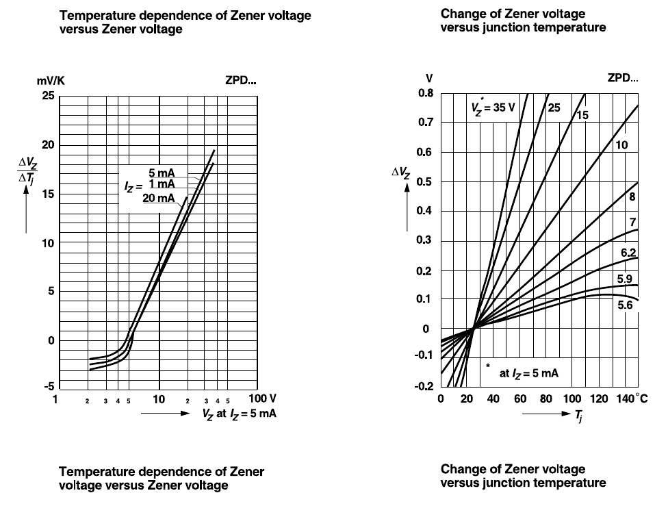

Karsten W. schrieb:
> Im Grunde genommen ist ein TL431 nur eine präzise einstellbare Z-Diode.
Tja, leider ist das nur das was Du quasi 1:1 aus dem Datenblatt
ungefiltert weitergegeben hast. Und Du wirst sehen: darin liegt die
tücke.
In der (für Dich sehr relvanten) praktischen Anwendungen hat die TL431
mit extener Beschaltung immer einen deutlichen "Grundstrom"
von...mikro-/milliampere.
Eine "echte" Z-Diode hat dagegen unterhalb der Durchbruchspannug
wesentlich niedrige Ströme -- schau die mal die Diagramme in dne DaBla
an von z.B. BZX... und deren logarithmische einteilung -- ist nicht ohne
Grund so.
Das musst Du bei der Zusatzbeschaltung Deines ADC entsprechend auslegen
-- was nicht unkompliziert ist .-)
Im Grunde genommen sollte der Strom immer mindestens 1mA betragen, damit
der Tl431 sicher funktioniert.
Bei einer variablen Eingangsspannung / Versorungsspannung ist ein
Widerstand daher immer für die niedrigste Spannung auszulegen und bei
höheren Spannungen kann sogar eine unerwünscht hohe Verlustleistung
entstehen.
> Grund so.
Wenn eine konstante Spannung "abgezogen" werden soll, muß doch eine
Z-Diode ebenfalls immer im Durchbruch betrieben werden.
Daher ist nicht klar worauf Du hinaus willst?
Was soll die Zusatzbeschaltung leisten?
Norbert schrieb:
> Einen Kalibrierwert ermitteln und in der Software ablegen ist keine
> Option?
Das ist in jedem Fall eine Option, aber wenn wie in den Messungen
tatsächlich 11.6V an dem TL431 abfallen kann eine Spannung von 10.5V
nicht mehr gemessen werden.
Dann muß der Spannungsteiler so ausgelegt werden, daß die Toleranzen mit
berücksichtigt werden, was leider nicht geschehen ist.
Die eigentliche Frage ist bei dieser Anwendung eher, ob eine Z-Diode
oder ein TL431 Vorteile bringt, wenn eine möglichst konstante Spannung
"abgezogen" werden soll?
Die Drift über die Temperatur ist bei dem TL431 schon einmal geringer.

> tücke.
Wohl eher nicht.
Er misst
2. Platine
Er behauptet
Also müsste über den oberen Spannungsteilerwiderstand deutlich mehr
Strom fliessen als über den unteren.
Laut TI Datenblatt sind da 2uA bis 4uA möglich zusätzlich zu den
2.5V/33k=75.7uA, was an 100k zu +0.2 bis +0.4V führt.
Berechnet 10.29V geliefert 11.61V sind aber mehr.
Wer weiss ob 431 anderer Hersteller auch 2-4uA Referenzeingangsstrom
haben.
AS431 von Diodes sagt 0.7-4uA.
AlfaMos und Axelite sagt 1.5-3.5 uA
Fairchild sagt 1.5-4uA, HTC 1.8-4.0 uA
Keiner sagt 13uA aber ChatGPT sagt 1-10uA, woher auch immer er das hat.
Danke für den zusätzlichen Hinweis. Dies erhöht die Toleranz zusätzlich.
Die Korrektur der Toleranzberechnung von Andrew hat bereits aufgezeigt,
daß die hohe Abweichung der Toleranz der Bauteile geschuldet ist.
Beitrag "Re: Höhere Referenzspannung mit TL431"
Hier müßte man nun noch die Toleranz des Referenzstroms zusätzlich
einbeziehen.
Auf jeden Fall ist damit das 2. Rätsel ebenfalls gelöst.
Beitrag "Falsche Referenzspannung mit TL431"
Danke für die hilfreiche Diskussion!
Och nö. Ich dachte Du hättest es aus der korrigiertne Fehlerbetrachtung
gelernt. Offensichtlich doch noch nicht voll durchdrungen.
Auch hier: Das "schon einmal geringer" ist so pauschal FALSCH. Merkst Du
spätestens bei der Fehlerrechnung, die Du dann korrekt um die TK aller
Bauteil erweiterst.
UND: Es gibt mehr als eine Z-Dioden Familie. Die 50ppm/K sind locker zu
unterschreiten.
Aber ich lasse nun mal Dir etwas Zeit, das Ganze aufzubauen.
Berichte bitte wie es weiter geht,
dann kannman Dir ggfs. gezielt helfen das so zu optimieren damit es das
erleidigt, was Du letztlich willst.
Software Kalibirierung ist übrigens defintiv der richtige Weg, sagte man
Dir ja bereits auch von den andern Mitlesern .-)
Karsten W. schrieb:
> Offenbar beherrschst Du dieses Thema besser.
Nein Karsten, Aber wir sind ja kurz davor das ich Dir die Details
mundgerecht ausarbiete. Das kann es ja sicher ncith sein.
Schau, Du legst als erstes den Temperaturbereich mit MIN und MAx fest.
Dann erweiterst Du die V_ref, die R1 und R2  minima un Maxima um diese
Abhängighkeit.
Und achtest darauf, das die jeweiligne Vorzeichen der TK die errechenten
Werte auch in die korrekte Richtung.
Beispiel: Ein Widerstand_max wird höher bei T_max und TK_pos_max.
Etc.
Das geht ja mit Openoffice etc. wirklich sehr transpRENT gebaut hat,
kann man es für zukünftige Projekte gut wiederverwenden.
und als weiteren Tip; Verwende "sprechende Bezeichner". Also nicht G1234
.   FÜR R1 bei max Tolerant und max Temo,
sondern z.B. R1_max * TKpos    , und da ist TKpos= +(Tmax-T_25C)*TK
etc.
Wei ldas nach Woche nDri erleichtert nachzuvollziehne was wie
zusammenhängt,
und uns im Forum es erleichtert, Deien Tabellenkalk nachzurechnen.
> Möchtest Du zum Ausdruck bringen das eine Z-Diode in diesem
> Anwendungsfall die bessere Wahl ist als ein TL431?
Nochmal: Es gibt NICHT  EINE   Z-Diode.
wie schon gesagt, es gilt die richtige auszuwählen - mit geeignetem Tk.
> Wie würde Deine Alternative dann konkret für die 10.3V Spannungsabfall
> aussehen?
Die würde so aussehne das cih mich blitzschnell von den stumpfen 10.3
löse,
und etwas ähnliches in der Umgebung suche.
Fidne ich z.B. zwei LM4030 mit 4,096 schalte ich sie in Reihe,
erfreue mic han der mitleren Preislage der 20ppm/K selektion und erfülle
mein Budget.
Habe ic hmehr Geld zur Verfüung, nehme ich 4 Stück LM4030 mit je 2.5V
Und so weiter.
> Wenn jeder alles perfekt beherrschen würde, wäre ein Forum zur
> Diskussion doch überflüssig, oder etwa nicht?
Das ist nicht das Thema.
Es geht ausschliesslich darum SELBER zu lernen,  wie man alternativen
findet,welche Datenblätter man selber durhcarbeitee muss (können
Dutzende werden),
und wieviel Schaltungen man selber simuliert, dann:
erste Testaufbauten macht (nötig, weil viele Simulationsmodelle
unzureichend sind),
das obige mehfach iteriert,
und irgendwann hier vorstellt was man final gewählt hat.
Erst DANN beginnt die Diskussion, die Sinn stiftet.
> (Bis auf die Ego-Präsentationen selbstverständlich. ;-)
Das ist leider eine der grössten Schwächen des uc.net  :-(
