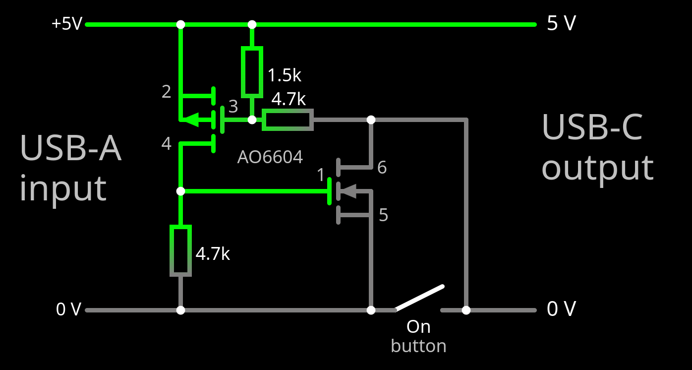

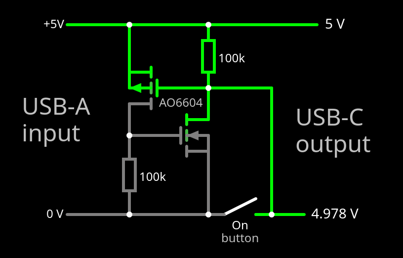

Für mich persönlich werde ich das Ladegerät durch eine kleine Schaltung,
die ich in das mitgelieferte "USB-A männlich auf USB-C männlich (nur
Strom)"-Kabel einschleife, gegen unbeabsichtigtes Laden direkt nach
Stromzufuhr absichern.
(Siehe anhängende Schaltbilder, Situation vor und nach kurzem
Tasterdruck nach Anschluss der Stromversorgung.)

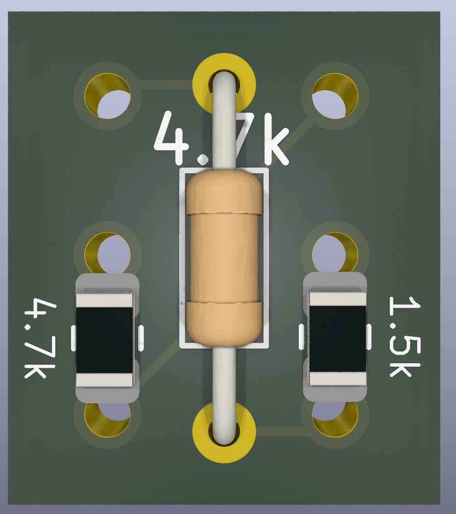

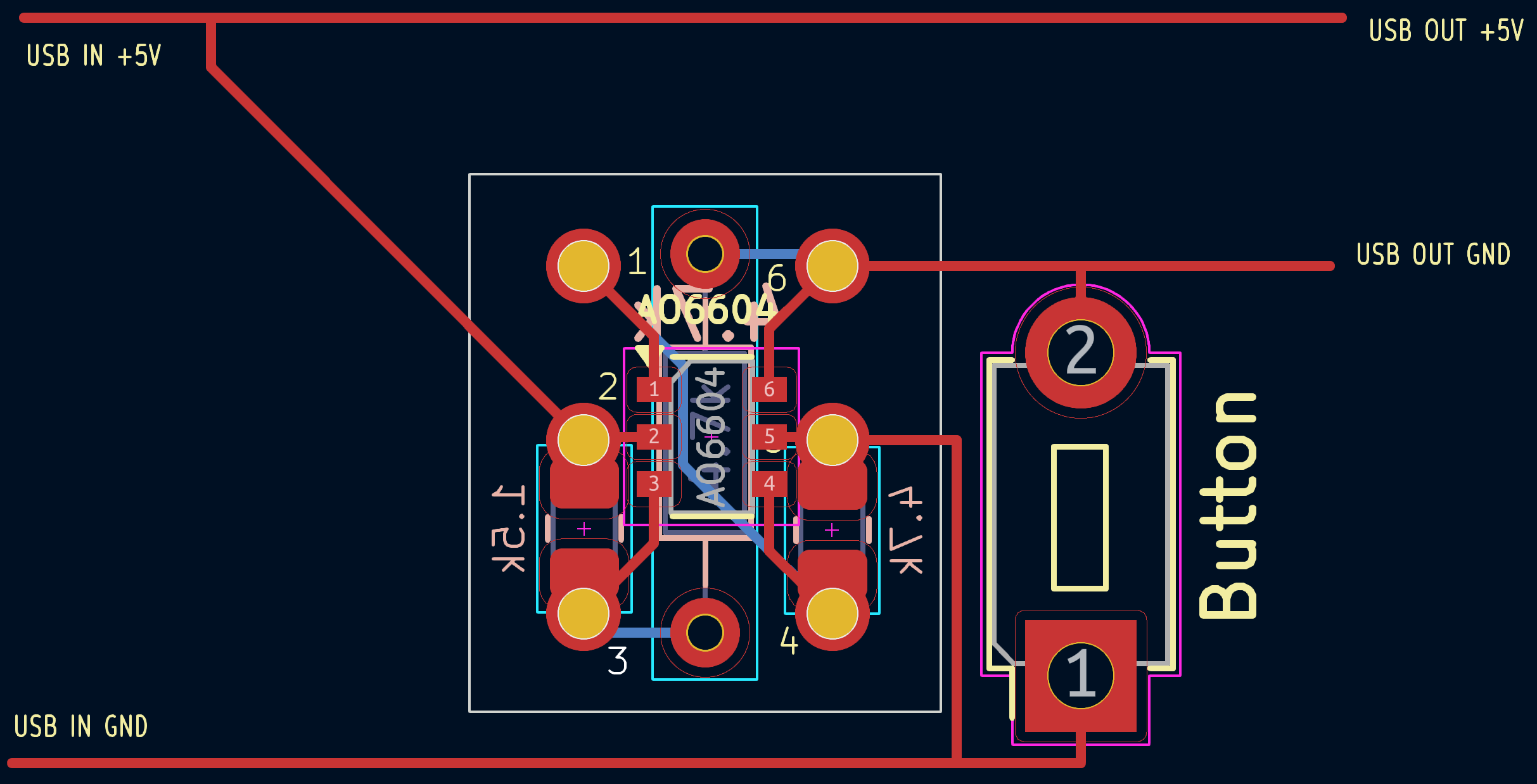

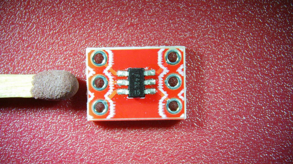

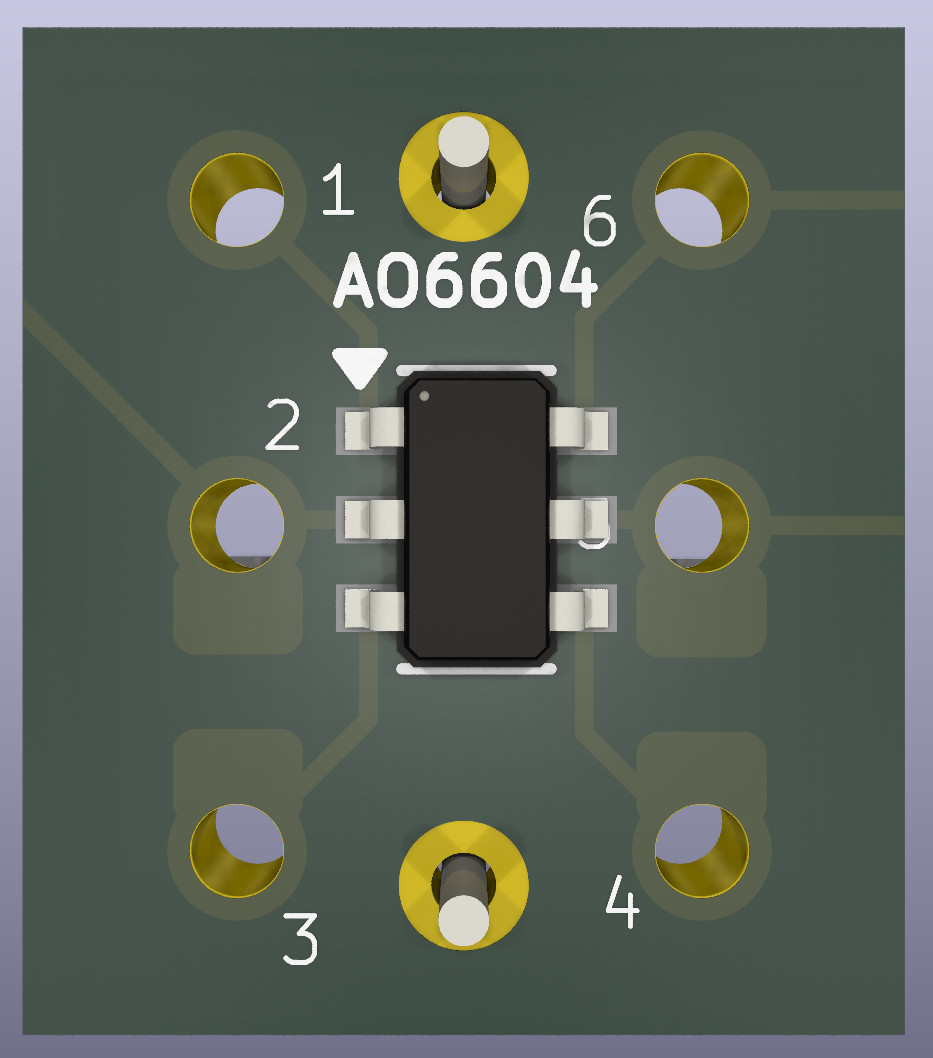

Nach ein paar Messungen im praktischen Betrieb habe ich meinen
USB-Zwischenschalter noch etwas modifiziert, um bei Restspannungen aus
Kondensatoren auf Netzteil- oder Verbraucherseite nicht erst bei zu
geringer Spannung abzuschalten.
Und da ich ohnehin etwas mit dem neuen KiCad 9 rumspielen wollte, habe
ich damit dann auch noch ein paar Grafiken erzeugt, die zeigen, wie man
eine der typischen billigen SMD-auf-DIP Adapterplatinen benutzen kann,
um die Zwischenschaltung aufzubauen.
Jedenfalls passt der Aufbau für mich erstmal als Sicherung gegen
unerwünschte Überladung nach Strompause.
