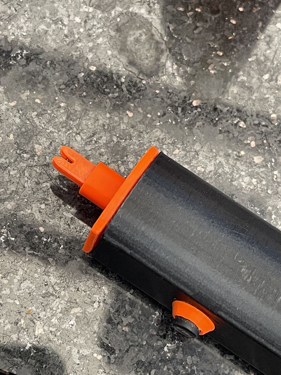

Einen funktionierenden Prototypen habe ich mir bereits 3D gedruckt und
mit dem Innenleben einer E Zigarette bestückt - das funktioniert gut,
ist jedoch wegen der eigentlich geringen Anforderungen allerdings total
überdimensioniert.

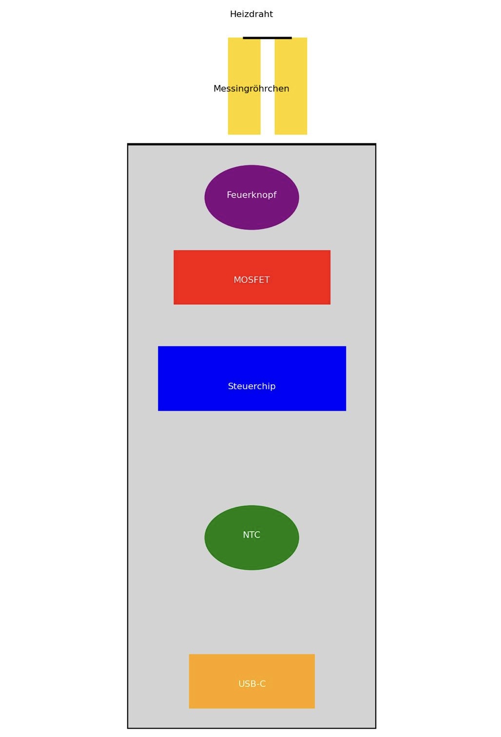

•Die Platinengröße ist auf 16 mm x 55 mm begrenzt und benötigt auf
beiden Längsseiten 1 mm Freiraum als Führung im Gehäuse.

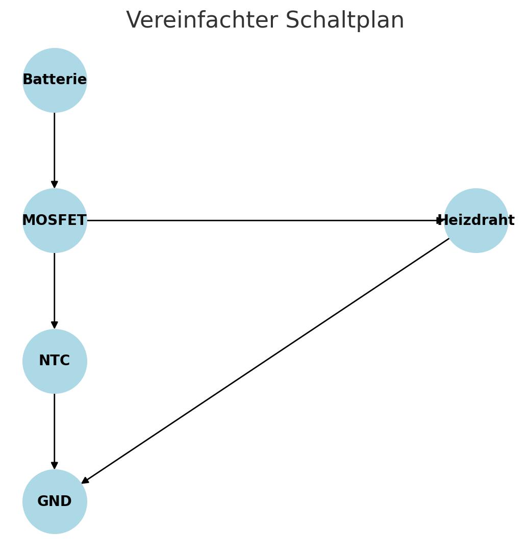

Ich habe bereits einen ersten seeehr rudimentären Schaltplan mit Hilfe
von Chat GPT erstellt (siehe Anhang), aber ich brauche etwas Hilfe
dabei.

Zum Thema "Schaltplan" wirst Du hier noch einige Beschwerden hören,
daher kommentiere ich das jetzt mal nicht.

von Michael B. (laberkopp)
Stefan schrieb:
> Das Projekt in Kürze:
> •Es geht um eine kleine Schaltung, die einen sehr dünnen Heizdraht (0,25
> mm) für ca. 0,7 Sekunden auf ca. 400°C erhitzt.
> •Der Heizdraht hat einen sehr niedrigen Widerstand (ca. 0,12–0,19 Ω),
> daher wird die Leistung stromgeregelt und nicht spannungsgesteuert.
Das baut man so nicht.
Man wendelt den Heizdraht, damit er länger und dünner wird und einen
höheren Widerstand hat. Siehe jede Glühlampe.
Dann kann er direkt an die Batterie.
Als Impulsgeber tut es dann ein NE555 oder ähnlich primitiver Zeitgeber.
Manchmal sogar eine Taste die man kurz drückt, also in Kontrolle des
Benutzers gibt, weil der Heizdraht nicht durchbrennt wen man länger
drückt.
Wozu übrigens den NTC ? Der kann gar nicht ermitteln wie heiss der Draht
wird, er ist zu träge. Selbst ein K-Typ Thermoelement ist nicht so
schnell.
Wenn überhaupt lässt man in die Zeit die aktuelle Akkuspannung
einfliessen, je leerer und damit niedrigere Spannung der Akku, je länger
der Impuls.

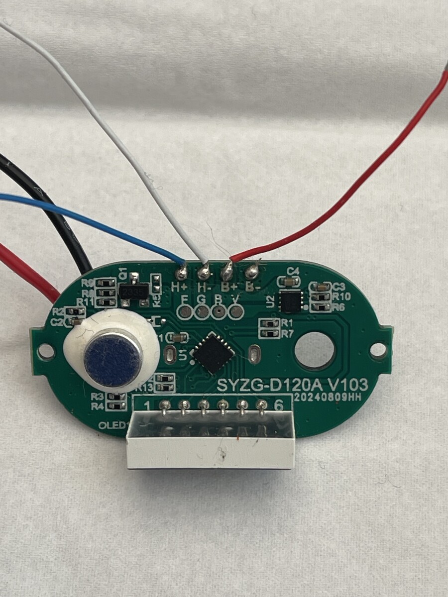

von Stefan (suntiedt)
Erstmal danke für die Antwort, aktuell nutze ich die Elektronik einer E
Cigarette - laut Display wird eine Leistung von 4 Watt ausgegeben ( ich
meine zu erinnern, dass 2,5V und 1,6A anliegen. Dies reicht völlig aus
um den Heizdraht 0,25mm schnell zu erhitzen
Der Draht: ( NiCr80/20 )

von Michael (Gast)
Das sind doch schon mal einige Angaben.
Man braucht wohl 4W an Leistung und treibt dazu 1,6A bei 2,5V durch das
Heizelement.
P = U*I (1,6A * 2,5V = 4W) passt
R = U/I (2,5V/1,6A = 1,5625 Ohm) passt mit deinen Widerstandsangaben
nicht, aber die wurden ja oben schon von Michael B. angezweifelt.
NiCr80/20 ist ein typischer Draht für Heizelemente, das passt also. Der
TK ist recht klein, der Widerstand steigt bei 400 Grand gerade mal auf
1,6 Ohm. Darüber brauchst du dir also keine Gedanken zu machen.
Wenn du eine 3,6V Li-Batterie hast, schalte vor das Heizelement fünf
parallel geschaltete 3,3Ohm/0,4W Widerstände, und noch ein Taster der 2A
kann und gut ist.
Was es mit den Widerständen auf sich hat, warum diese parallel sind, und
wie diese vielleicht bei einer anderen Batteriespannung anzupassen sind,
sagt dir das Ohmsche Gesetzt oder ein an der Elektrik Interessierter
deines Vertrauens.
Bedienungsanleitung: Taster so lange drücken bis Angelschnur ab ist.
Da braucht es keine Platine, NTC, FET und sonst was. Man muss nicht mit
Kanonen auf „Fische“ schießen.
Petri Heil

Das Problem ist, ich kann weder die vakanten Bauteile nennen, noch einen
Schaltplan zur Verfügung stellen.
Mir fehlt es in diesem Sektor einfach an Grundwissen!
Meine naive Vermutung, dass es wohl ein Leichtes für die Gruppe hier sei
eine Platine wie sie millionenfach in Oneway Dampfen verbaut  wird (
Foto habe mal angefügt) war offensichtlich falsch. Für meine Zwecke
hätte sie auch modifiziert werden müssen. Geringerer Widerstand des
Brenndrahtes und Druckknopf statt Unterdruckschalter zB)

Zu Deinem Problem: Die gesuchten Platinen gibt es bereits fertig zu
kaufen und es sind nur Centartikel. In den ganz einfachen Vapes ohne
Display ist ein Controller verbaut, eine kleine runde Platine mit rund
5mm Durchmesser. Der kann alles was Du brauchst. Durch ein Signal
(Taster) schaltet er die Heizung für maximal ca. 10 Sekunden ein, und
zum Überhitzungsschutz danach für ca. 15 Sekunden wieder aus. Erst dann
kann er neu getriggert werden.
Zusätzlich beinhaltet er ein Ladegerät für den Akku und die Überwachung
dessen Tiefentladung. Also alles was Du brauchst auf der winzigen
Platine. Das Heizelement kannst Du selbst wählen, ist ja nur ein Stück
Draht.
Für erste Prototypen kannst Du Vapes schlachten, später beim Hersteller
beziehen.
Im Anhang das Datenblatt der Platine.
Viel Erfolg. Tom

Das Teil funzt schon ganz gut in der Praxis ( Patentanmeldung läuft)
Ich habe Dir mal ein Foto vom meinem Experimentellen Teil ( hab ich mir
gedruckt) angehängt.
Über die Einkerbung in der Brennspitze kann man die Schnur ( monofil
oder polyfil ) exakt bis dicht an den Punkt führen, da wo getrennt
werden soll ( Haken, Snap Wirbel etc. ) Angenehmer Effekt - die offenen
Fasern beim Braid ,also der Geflochtenen Schnur, verschmelzen und man
kann sich das Feuerzeug im Nachgang schenken.
