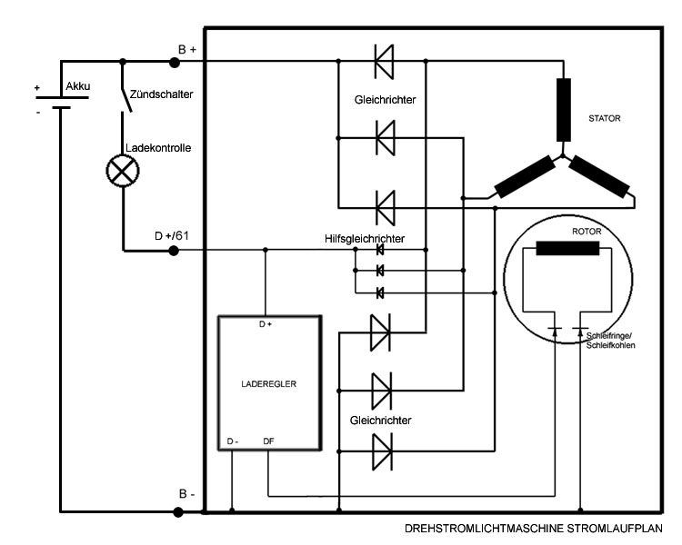

von Roland E. (roland0815)
Eigentlich sollte nichts passieren, weil der Regler dann die Erregung
nahe Null fährt. Falls der Konstrukteur diesen Sonderfall berücksichtigt
hat.
Da eine LiMa früher oder später immer eine Remanenz entwickelt, wird sie
trotzdem übererregt und die Ausgangsspannung steigt über die
Nennspannung an. Das wird die Gleichrichter und den Regler zerstören.
Häng eine 50W Halogenbirne an B+ und Masse. Damit läuft sie nie leer.

von Harald W. (wilhelms)
Dergute W. schrieb:
> OK, mein Lima+Ladestromreglerwissen ist so von vor ca. >30 Jahren.
> Vielleicht haben sich da seither wahnwitzige Aenderungen in Robustheit
> von Dioden und Remanenz ergeben.
"Modernere" Lichtmaschinen haben anstatt normaler Dioden Z-Dioden
eingebaut, die die Ausgangsspannung auf ca. 30VDC begrenzen. Damit
sollte es also noch weniger Probleme als mit "alten" Lichtmaschinen
geben. Andererseits, falls es sich um ein Campingmobil handelt, macht
es durchaus Sinn, auch eine zweite Batterie an die Lichtmaschine anzu-
schliessen und diese für den Campingbetrieb zu nutzen.

von Mani W. (e-doc)
Der Laderegler in der Lichtmaschine regelt das Feld und damit
die Ladespannung der Batterie...
Wenn die Lichtmaschine ohne Batterie leer läuft und der
Restmagnetismus ausreicht für eine Erregung, dann könnte
die Spannung vielleicht so hoch ansteigen, dass der Laderegler
zerstört wird...
Sonst passiert nix!

Unsinn, in allen Lichtmaschinen wird der Laderegler über Dioden aus dem
Drehstromwicklungen gespeist, weiss also sehr gut wann er abregelen muss
und hat dafür auch die nötige Betriebsspannung.
Lediglich Lastwechsel/Antriebswechsel weden nicht mehr durch den Akku
gepuffert, schlagen also ggf. durch bis die Z-Dioden leiten. Also auch
nicht mehr als 36V.
von Mani W. (e-doc)
Eben darum!
Das Feld wird reduziert angesteuert, weil die Spannung hoch
genug für die Batterie ist...
Im Leerlauf ohne Batterie kann die Spannung auf Grund von
Restmagnetismus und hoher Drehzahl vielleicht zu hoch sein für
einen Laderegler, der das Feld abgedreht hat...

Der Regler erhält nur ein "bischen" Strom von der Batterie über die
Ladekontrolleuchte. Das reicht für genügend Ausgangsspannung der LiMa,
dass der Regler über die Hilfsgleichrichter versorgt wird.
Siehe das Bild von Mani W. weiter oben oder
https://de.wikipedia.org/wiki/Lichtmaschine
bei genügend Remanenz kann sich die Lichtmaschine selbst erregen

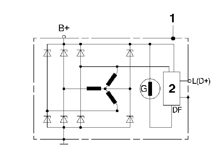

von Thomas R. (thomasr)
Hinz hatte bereits darauf hingewiesen daß neuere Limas keine Felddioden
mehr enthalten, siehe Bild. Diese nehmen den Strom für die Ersterregung
aus dem Bordnetz/Batterie.
Auch zeigt das Bild eine moderne Lima mit 8 Leistungsdioden in
Zenerausführung (meist um die 32Volt). Die sind als "Load Dump Schutz"
für böse Ereignisse aus dem Bordnetz vorgesehen und halten SEHR viel
aus.
Wir wissen aber leider nicht welcher Typ die verlinkte Lima ist. Der
Bauform nach ist es eine "alte" MIT Erregerdioden und nur 6
Leistungsdioden (ohne Zener). Aber selbst die wird man kaum mit der
Remanenz (sofern überhaupt vorhanden) zerstören können, die Dioden
halten üblicherweise 200Volt aus.
Daher würde ich bei der verlinkten Lima einfach den Regler ausbauen und
gut ist.
Waren die WBX nicht reine Benziner? Dann fehlt der Lima vermutlich die
Klemme "W" für den Drehzahlmesser. Das Bild ist da nicht eindeutig.
Ich hatte Richie den defekten Boschregler einer 2006 typischen Lima
geschickt. Der könnte nachsehen...
Chris schrieb:
> ja, die WBX waren Benziner. Klemme W ist aber drauf. Einfach eine 2.
> Diesellima passt nicht, da das Schild spiegelverkehrt sein muss.
Das Vorhandensein der Klemme "W" ist leider nicht hilfreich weil das auf
eine Lima mit absichtlich hoher Remanenz hinweist (sonst würde beim
Abschalten des Reglers wegen voller Batterie ja auch der Drehzahlmesser
ausfallen; so reicht die Remanenz immer noch aus um die Klemme "W"
weiter befeuern zu können).
Trotzdem würde ich nur den Regler ausbauen und es dabei bewenden lassen.
