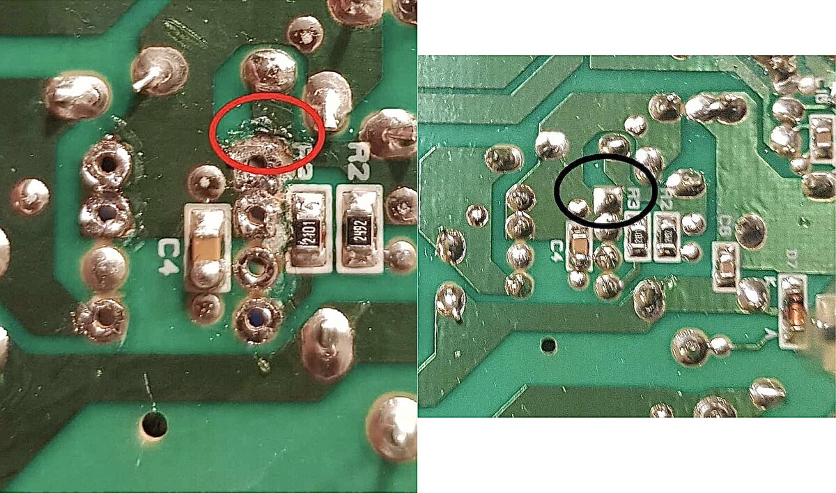

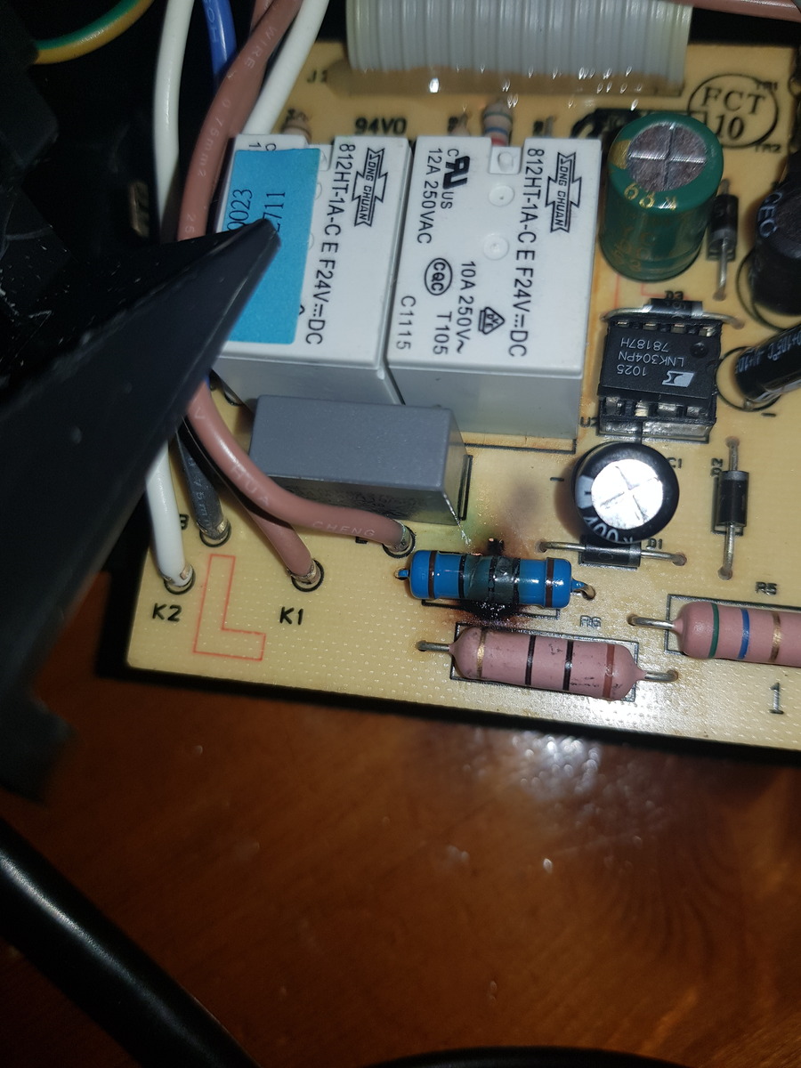

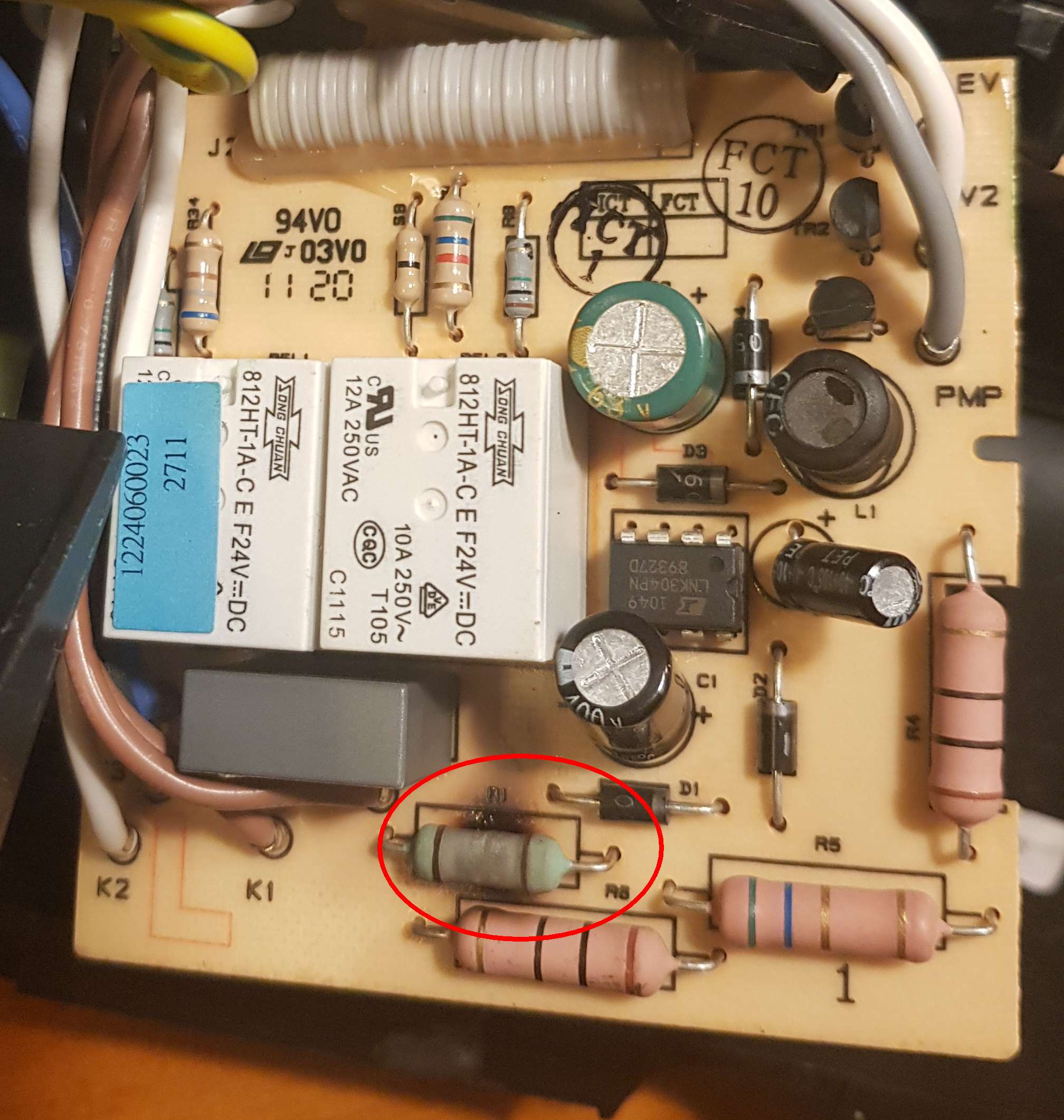

hab eine Rownta Bügelstation DG 8880 vor mir. Auf der Paltine ist ein
verbrannter Widerstand zu sehen. Hat irgendjemand ne Ahnung welcher Wert
der haben könnte. Was müsste uU zusätzlich noch ausgetauscht werden?
Es geht nur noch die Glimmlampe am Einschalter !
von H. H. (Gast)
100 Ohm Sicherungswiderstand.
Und der LNK304PN ist auch kaputt.
Die Dioden überleben meistens, aber nachmessen kann nicht schaden. Die
Drossel L1 auch bitte mal auf Durchgang messen. Wenns möglich ist, knips
mal die Leiterseite. Würde gerne mal wissen, ob Rowenta den LNK
wenigstens ein bisschen kühlt.

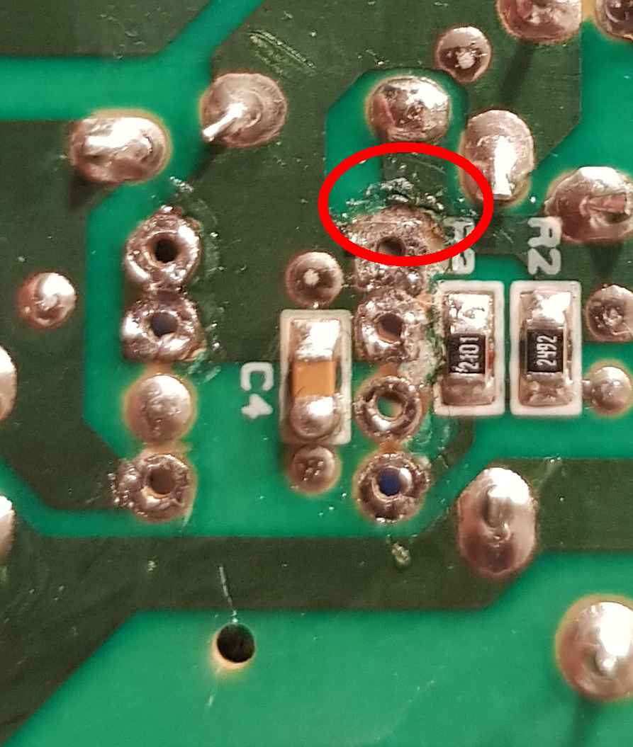

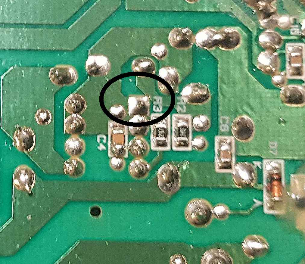

von Jens G. (jensig)
Der R8 hat einen Lackabplatzer. Muss aber nicht unbedingt kaputt sein,
wäre aber wert, den mal zu vermessen.

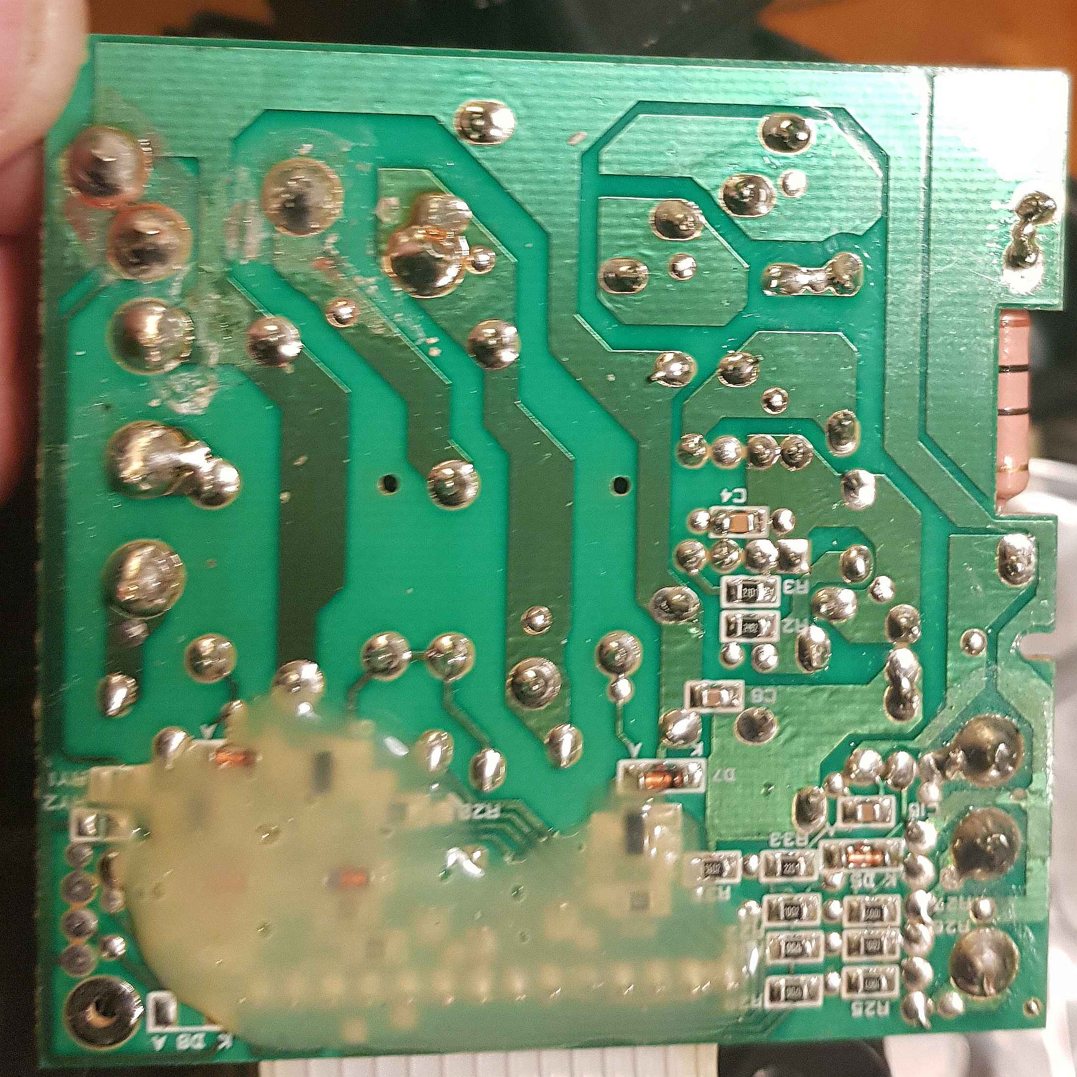

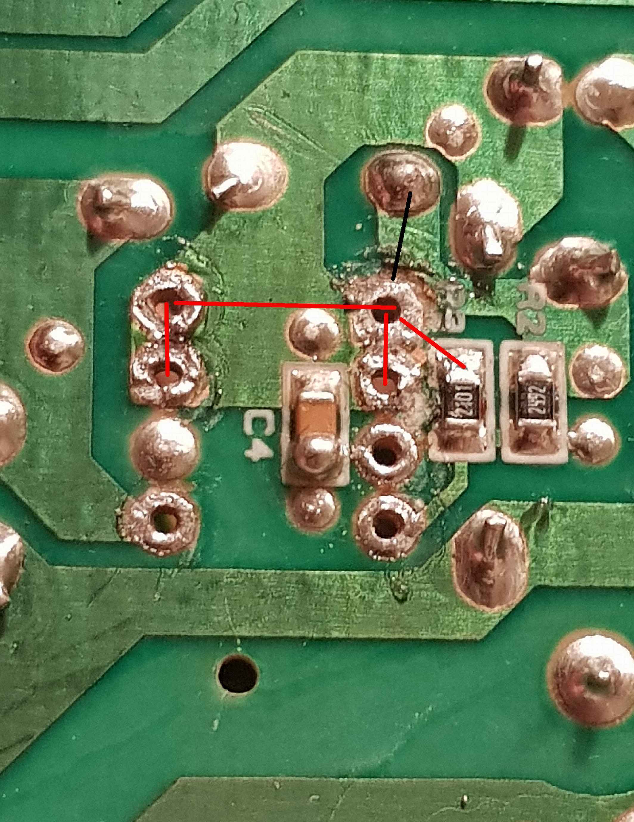

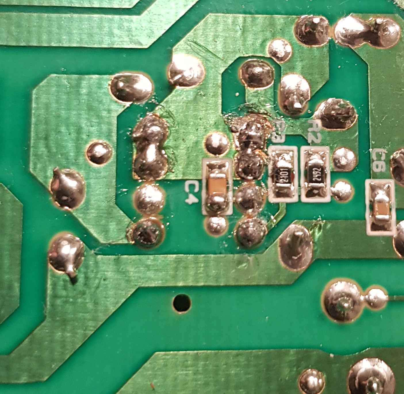

von Lars B. (heiner56)
R8 ist ok und die Drossel hat Durchgang. Nur extrem schwer zu messen,
weil die Rückseite dick mit Klarlack besprüht ist.
Bild von der Rückseite habe ich beigefügt
Danke. Wieder mal keine Kühlfläche für den LNK304. Generell etwa grob
gelötet, wenn das Bild nicht täuscht.
Ersetze den LNK und den Sicherungswiderstand. Wie Hinz schon sagte, ist
die Drossel, die bei den Sets beiliegt, eine Filterdrossel, die es bei
dir nicht gibt. Hier ists nur die Speicherdrossel für den Buckkonverter
und die scheint ja ok zu sein.

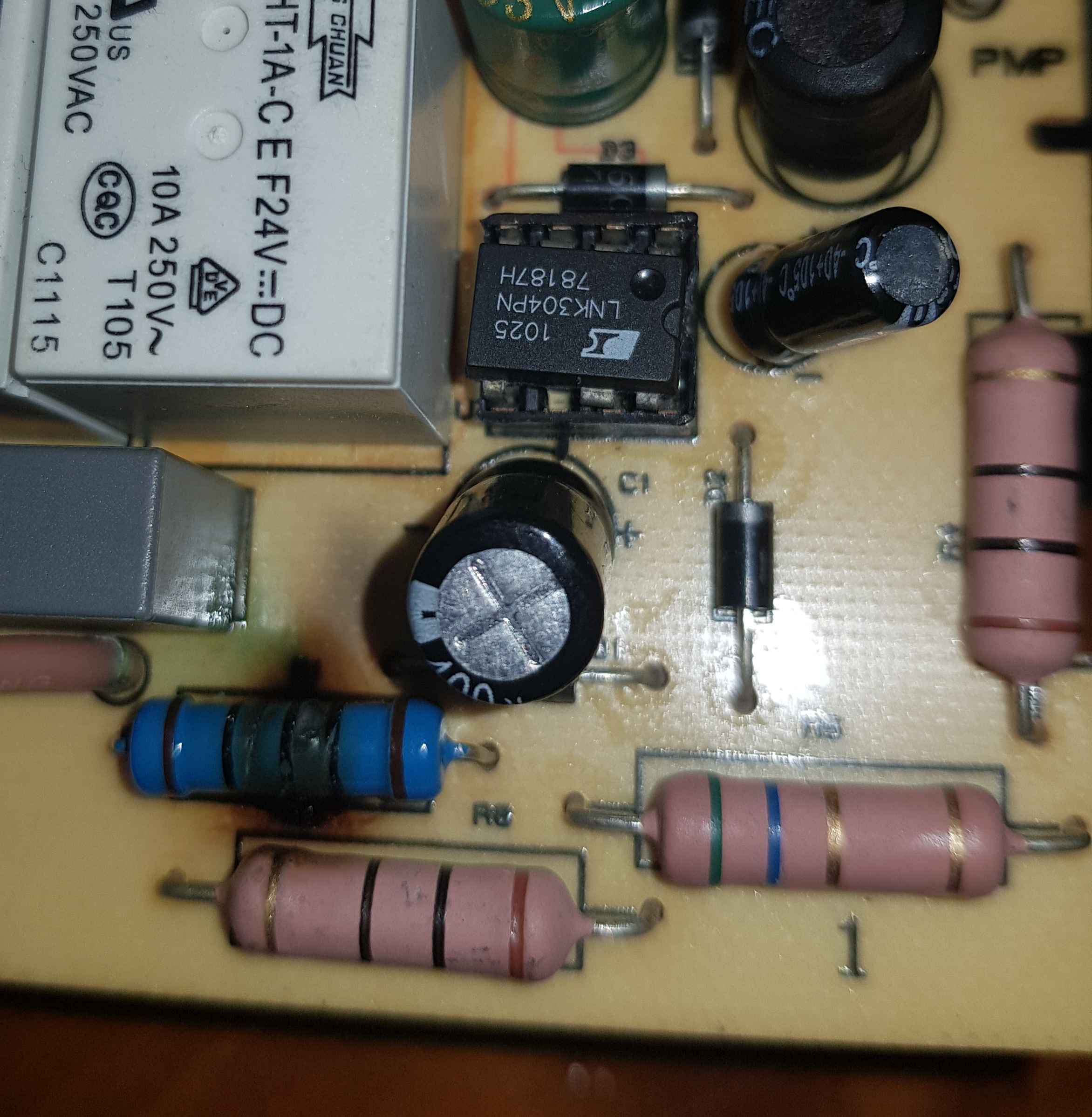

Die Ersatzteile kamen an. Hab sie gleich eingelötet. Eingeschaltet:Peng,
Rauch.
Der Widerstand ist erneut verbrannt.
Sorry, ein Bild ist doppelt.
von H. H. (Gast)
Den LNK niemals mit Sockel montieren!
Und die Dioden vorher geprüft?

Lars B. schrieb:
Was sind denn das bitte für Lötstellen? So wird das nichts.

von Thomas S. (Firma: Chipwerkstatt) (tom_63)
Den LNK.. gibts auch einzel zu kaufen. Dann halt ein paar Stück nehmen.
Der Preis von ein paar Stück wird nicht viel mehr sein, als das
hochpreisige Set.
Der LNK war dem Bild nach schräg gesteckt. Vieleicht reichte das für den
Kurzschluss. Sockel raus, einen 'richtigen' LNK rein. Und nach
erfolgreichem Test die Beinchen mit Silikon einkleistern, damit die
Gefahr des Überschlags geringer ist.
Das schräge Einstecken hatte ich auch  bemerkt hab aber dann gemessen,
ob dadurch irgendwas passiert sein konnte. War aber nicht so, also hab
ich den incl. Fassung eingelötet.

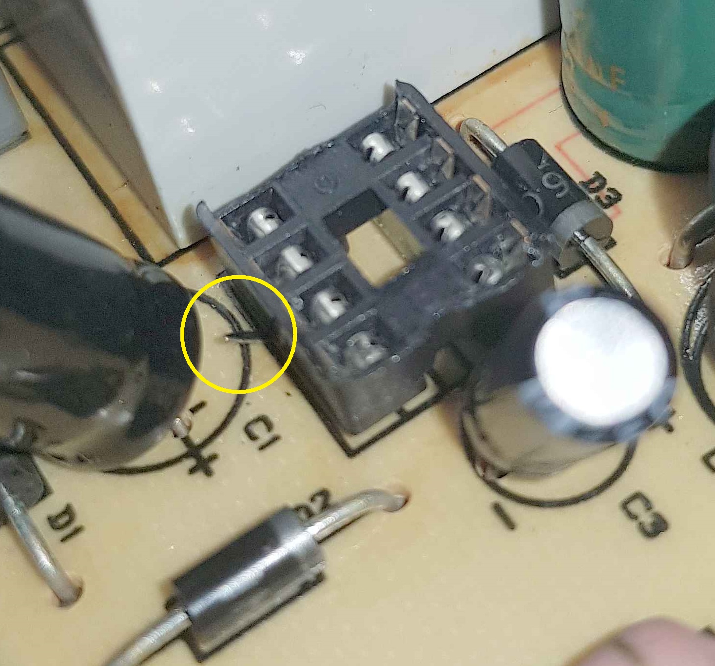

von Rainer W. (rawi)
Lars B. schrieb:
Was ist das für ein Draht/Pin?
Rainer W. schrieb:
> Lars B. schrieb:
KLasse.. gute Augen. Aber der ist harmlos, weil Pin 6 sowieso nicht
anwesend ist. Aber abzwicken oder ganz raus wäre der Weg. Ach quatsch,
der Sockel muss raus. Vieleicht war aber genau das das Problem, weil
hier dann der Überschlag war. Der fehlt nicht umsonst!!

Moin,
Lars B. schrieb:
> aber viel falsch machen kann man
> eigentlich nicht,
Haett' ich zwar auch gedacht, aber seit ich das Bild mit dem nach oben
gebogenen IC-Fassungspin gesehen hab'...

Vieleicht hat C4 einen Schluss. Der geht zum LNK - BP.
C4 hat keinen Schluss.
Hab jetzt alles mal wieder entlötet. Die roten Striche stellen Durchgang
dar, der schwarze Strich keinen Durchgang.
von Wolf17 (wolf17)
Die drei Elkos ausbauen, vermessen (C und R-ESR), wieder einlöten ggf
erneuern.
Am grünen Elko 24VDC? einspeisen. Ist der Strom plausibel?
Sockel und LNK304 raus, 100R erneuern, mit vorgeschalteter 25W Glühbirne
einschalten.
Wenn die leuchtet, den Schluss suchen.
Sonst neuen LNK304 einlöten und nochmal mit Vorschaltglühbirne
einschalten.
von Mani W. (e-doc)
Eine Reinigung wäre mehr als angebracht!
Und wie: hab alles mit Isopropanol sauber gemacht. Geht's noch
intensiver??
von Mani W. (e-doc)
> intensiver??
Hast Du das Foto mal größer angesehen?
Zahnbürste wäre hilfreich, mit kleinem Schraubendreher o.ä. den Dreck
zwischen den Leiterbahnen entfernen...
Die Lötstelle rechts oben nachlöten...

von Wollvieh W. (wollvieh)
Ein bißchen meschugge ist Rowenta aber schon: Da läßt der IC-Hersteller
extra ein Bein weg, damit die Kriechstrecke größer wird, weil der
Rasterabstand nicht reicht. Und die Clowns von Rowenta drücken
dazwischen ein sinnloses unverbundenes Pad rein, noch schön mit einem
dicken Klecks Lötzinn drauf.
Den sollte man komplett entfernen, mit Bohrer oder Skalpell.
Sollte der gekennzeichnete Bereich Durchgang haben oder nicht? Das
zweite Bild zeigt den Originalzustand
von Heinrich K. (minrich)
Elko C3 würde dadurch überbrückt werden, was natürlich sinnlos ist.
schlimm, dass man da nicht selber drauf kommt
Nein gehört nicht gebrückt. Sonst wäre die ganze Fläche voll.
von Jörg R. (solar77)
Hallo Lars,
wenn man die Fotos mal direkt nebeneinander siehst erkennt man dass Du
an der Platine ganz schön rumgebrutzelt hast:-)
In dem angehängten Foto habe ich deine 2 Fotos mal nebeneinander gelegt:
https://www.mikrocontroller.net/attachment/664781/Dampf.jpg
Es sieht aber so aus als ob viele kleine Lötzinnspritzer vorhanden sind.
Du arbeitest vermutlich auch nicht mit einer richtigen Entlötstation,
sondern mit Entlötlitze oder einer handbetätigten Entlötpumpe.
Wie schon mehrfach von anderen Usern geschrieben solltest Du die Platine
gründlich reinigen. Wenn Zahnbürste und Glasfaserradierstift nicht
reichen kannst Du die Lötzinnspritzer auch vorsichtig mit einem kleinen
Schraubendreher etc. entfernen. Die Lötaugen müssten eigentlich auch
weiter von überschüssigem Lötzinn befreit werden. Aufgrund der unschärfe
der Fotos erkennt man auch nicht wo evtl. falsche Verbindungen vorhanden
sind.
Versuche bei weiteren Fotos das besser hinbekommen, also scharfe Fotos.
Hast Du mal alle Bauteile auf Kurzschluss gemessen, also auch die
Dioden?
Die Lötstelle unter den 2 Widerständen, da warst Du aber nicht dran,
sieht auch nicht besonders gut aus.
Richtig helfen ist schwierig. Außer den Fotos haben wir keine
großartigen Informationen. Messen wirst Du vermutlich nicht können, dazu
bräuchtest Du eigentlich auch einen Regeltrenntrafo..unter anderem.
PS: Einfach blind weiter Bauteile zu wechseln würde ich nicht machen.
Das Bauteile abrauchen muss ja einen Grund haben.

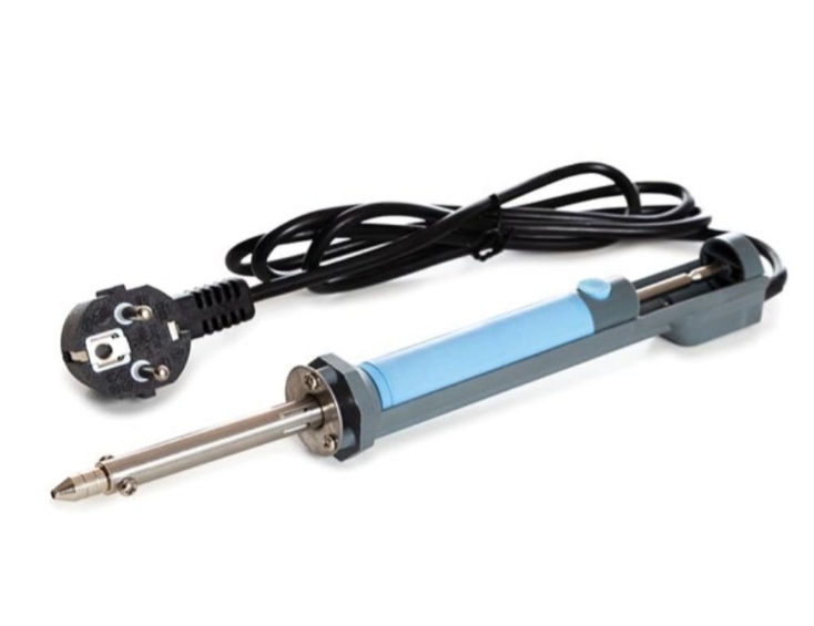

Meine entlötpumpe,
Dioden sind ok
von H. H. (Gast)
Lars B. schrieb:
> Meine entlötpumpe,
A fool with a tool is still a fool.
Lars B. schrieb:
> Meine entlötpumpe,
> Dioden sind ok
Leider muss mann da öfter ansetzen,bis das Teil raus ist, deshalb auch
die bruzelspuren
Lars B. schrieb:
> Meine entlötpumpe,
Ja, so etwas habe ich mir schon gedacht.
In Deinem Fall, also mit deiner Ausstattung an Werkzeug, würde ich
versuchen die Lötstellen mit Entlötlitze von Lötzinn zu befreien. Du
musst allerdings aufpassen die Lötaugen bzw. die Leiterbahnen nicht von
der Platine abzulösen. Einerseits erzeugt deine Hand-Entlötpumpe
vermutlich nicht genug Hitze um eine vernünftiges absaugen des Lötzinns
zu ermöglichen, andererseits hast Du vermutlich schon solange an den
Lötstellen rumgebrutzelt das eben diese Gefahr besteht.
Was manchmal hilft ist Lötstellen vor dem entlöten etwas mit frischem
Zinn „nachzulöten“. Diese Erfahrung habe ich auch schon mit
professionellen Entlötstationen gemacht.
Falls Du keine Entlötlitze hast kann ich Dir welche zusenden, die passt
in einen Briefumschlag. Deine Adresse habe ich noch..von der
Netzteil-Aktion:-)
Die Frage ist allerdings wie Du weiter vorgehen möchtest und kannst?
Große Hilfestellung kann man Dir eigentlich nicht geben. Wir können
nicht einmal beurteilen ob die Fehlerursache auf der Platine liegt.
Ich habe etwas Bedenken dass Du mit deiner Erfahrung und deinen
Lötkünsten den Schaden noch größer machst. Sorry dafür🙏😀

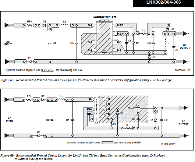

Frank O. schrieb:
> Halten die eigentlich länger, wenn man denen einen Kühlkörper spendiert?
Sagen wir mal so - es kann auf keinen Fall schaden. Und das empfohlene
Layout sagt das auch - siehe Anhang. Dagegen ist Rowentas Design ein
Witz. Die Filterdrossel wurde von denen ja auch ignoriert.
