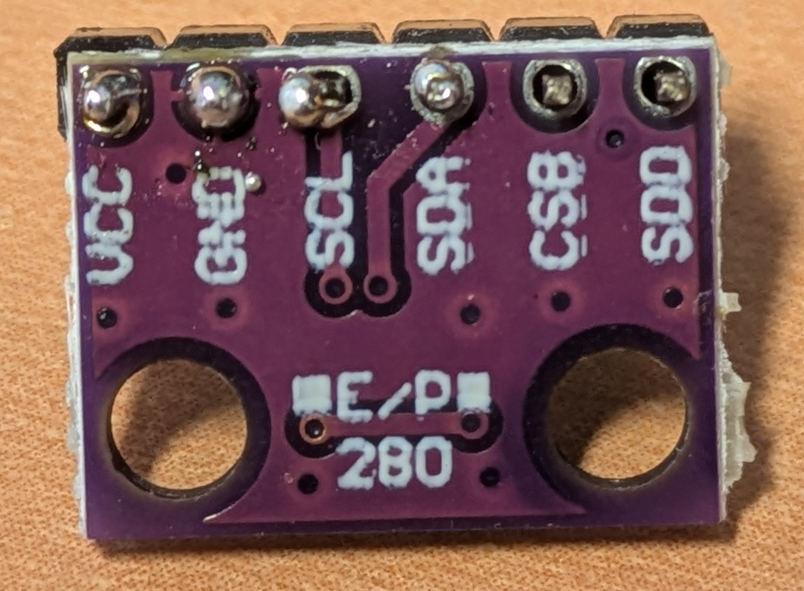

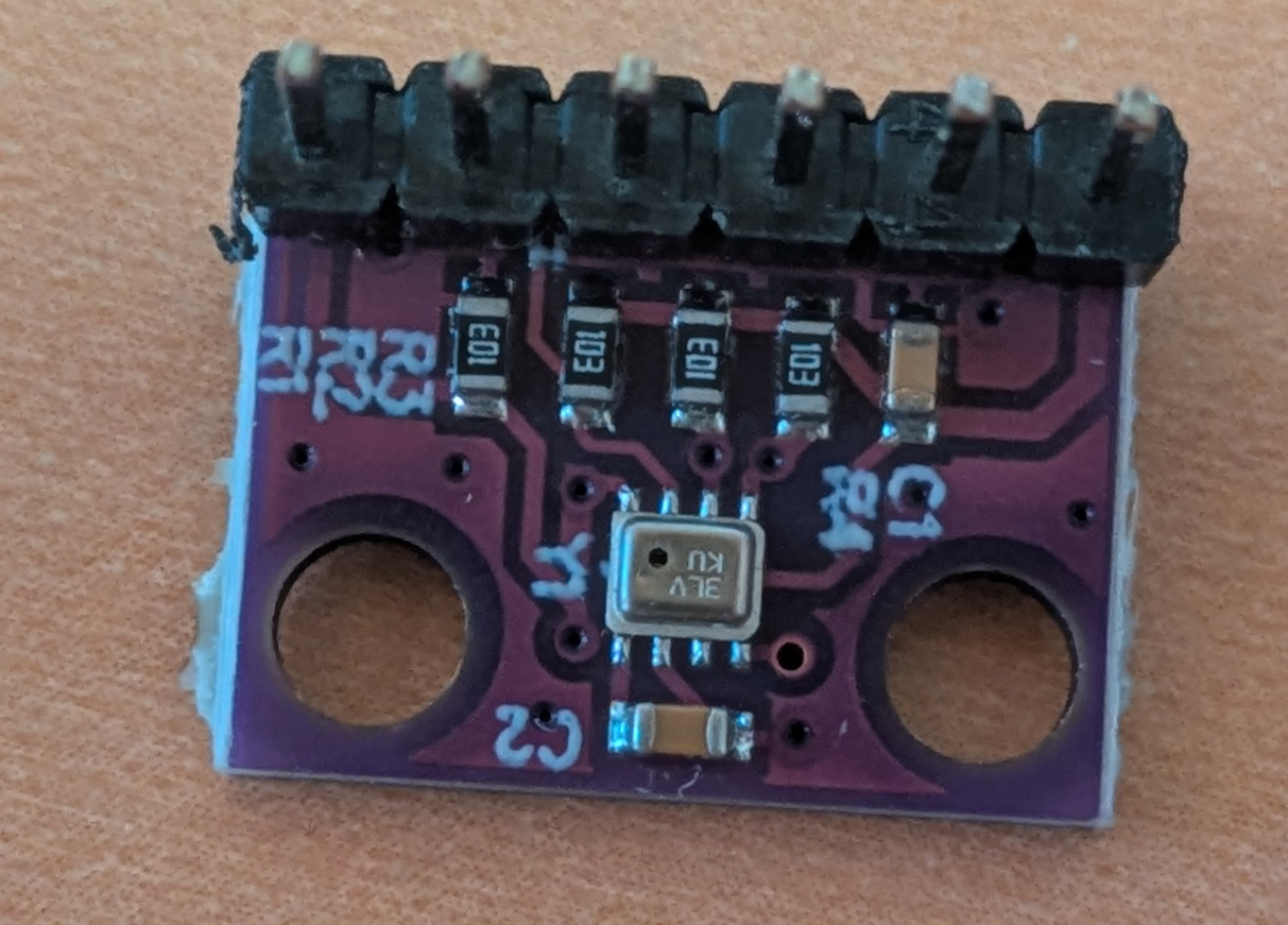

zur Aufzeichnung der Temperatur und Feuchte verwende ich einen BME280,
angeschlossen an ein Raspberry Pi.
Nach einem Stromausfall liefert der Sensor unplausible Werte.
Ich habe den Sensor nun ersetzt und bekomme den Messqert 0% rel.
Feuchte. Habe dann nochmals einen bestellt und bekomme wieder 0%.
Ich überlege nun, ob ich vllt den falschen Sensor erhalten habe.
Ist das auf den angefügten Bildern ein BME oder ein BMP?

Es sind wohl einige Fälschungen im Umlauf. Zum einen soll es
minderwertige Kopien geben und zum anderen werden BMP280 "versehentlich"
als BME280 verkauft. Am Besten aus vertrauenswürdiger Quelle kaufen
(z.B. Mouser oder Digikey).
Laut Datenblatt müsste "3LVKU" ein BMP280 sein. Beim BME280 müsste laut
Datenblatt an der 4. Stelle ein U stehen. Wenn es so offensichtlich ist,
dann kann man es auch an der ID erkennen (Register 0xD0 - 0x60 beim
BME280 und 0x58 beim BMP280).

von Flunder (flunder)
Hm, ich würde sagen, auf den Bildern ist SCL scheisse gelötet, SDA noch
beschissener und CS8, SDD gar nicht.
von Stephan S. (uxdx)
Michael H. schrieb:
> Zum einen soll es minderwertige Kopien geben und zum anderen
> werden BMP280 "versehentlich" als BME280 verkauft.
Der BME280 ist quadratisch, der BMP280 ist rechteckig.
von Keks F. (keksliebhaber)
Da ist nichts verlötet.
Für einen Betrieb am I2C-Bus dürfte das ausgesprochen egal sein, falls
SDO auf der Platine bereits auf einen definierten Pegel gezogen wird. In
der Luft hängen darf SDO jedenfalls nicht, sonst wird das Ansprechen des
Sensors zum Glücksspiel (s. Datenblatt).

von Mike J. (linuxmint_user)
Ein BMP280, weil das Loch nicht mittig auf der oberen Seite ist, sondern
etwas versetzt.
Rainer W. schrieb:
> Das Loch verschiebt sich doch nicht durch einen Stromausfall ;-)
Ich habe selbst solche Sensoren, die BMP280 und die BME280. Im
Datenblatt sieht man dass dieses Blechgehäuse bei dem BME280 schön
mittig von auf der Oberseite ist und bei dem BMP eben seitlich versetzt.
So konnte man gut sehen dass sie einem die falsche Sorte geschickt haben
und man hat das Geld zurück bekommen.
Nein, er bekommt mit dem BMP wie auf dem Bild nur Temperatur und
Luftdruck-Werte, aber eben keine Luftfeucht-Werte. Was immer er da
gesehen haben will, er hat sich verguckt.
Obelix X. schrieb:
> Der TO schrieb, er hat einen neuen Sensor
Ja und der neue Sensor war eben der Falsche, der BMP280. Alles okay,
Problem geklärt.
