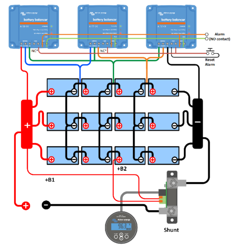

ich möchte meine 12 Batterien zu einem 48V-System verbinden, inklusive
Loadbalancer. Im Handbuch des Loadbalancers habe ich eine Zeichnung
entdeckt, die mich ziemlich wundert: Dort werden die parallelen
Minuspole nicht nur am Ende der Serie zusammengelegt, sondern hinter
jedem Abschnitt. Mit anderen Worten: Anstelle eines gemeinsamen
Minuspols (der sich aus vier Polen zusammensetzt) sind hier vier
getrennte, parallelgeschaltete Minusleitungen zu sehen.
Weiß jemand, ob das ein Fehler in der Zeichnung sein könnte, oder ob das
tatsächlich sinnvoll oder sogar notwendig ist? Kann das etwas Positives
bewirken, oder eher zu Problemen führen? Oder ist es einfach nur "sicher
ist sicher"? Ich wäre sehr dankbar für eure Einschätzungen! :-)

Sebastian L. schrieb:
> Kann das etwas Positives bewirken
Ja! Das wird bei großen Akkupacks (zB Elektroautos) auch genau so
gemacht. Dadurch gleichen sich die parallel geschalteten Zellen aus, und
Toleranzen bei der Kapazität "mitteln sich weg". Wenn bei der
Serienschaltung eine Zelle signifikant schwächer als die anderen ist,
begrenzt diese die Gesamtleistung und kann sogar kaputt gehen. Bei der
Parallelschaltung wird die Abweichung reduziert. Das ist ja auch
überhaupt der Grund warum man Balancer verwendet, die dieses Problem
ebenso reduzieren.
Außerdem: Wären die Zellen nicht parallel geschaltet, hätte man nicht 3
Zwischenpotenziale, sondern 9, und bräuchte 9 Balancer statt 3!
Achja, und es sind Battery Balancer, nicht Loadbalancer, das ist was
anderes.

Die Verbindung ist richtig so,
damit alle paralelgeschalteten Akkus die gleiche Spannung haben.
wie sollten sonst die Akku Balancer die unteren Reihen Akkus Balancen?

Besten Dank! Ja, die Erklärung macht natürlich Sinn. Wollte nur
vermeiden einen Super-Kurzschluss zu machen, zumal ich eine solche
Verdrahtung bei der Google Bilder Recherche nie gefunden habe.
Nein.
Jeder Akku hat einen Minuspol (und auch Pluspol), es sind 4 Akkus in
Reihe.
Der Minuspol ganz rechts ist 0V, der Minuspol daneben liegt schon auf
12V und der dritte auf 24V während der Minuspol links auf 36V liegt.
Nicht jede schwarze Leitung hat dieselbe Spannung. Die Minuspole liegen
nicht auf demselben Potential, sie sind ja auch nicht verbunden.
Allerdings sind die Minuspole der 3 übereinander (parallel) angeordneten
Akkus verbunden, genau so übrigens wie ganz rechts der 0V Pol und ganz
links der +48V Pol nur anders (dünner) gezeichnet.
Das ist notwendig, es müssen die Akkus parallel geschaltet sein, damit
der Balancer keinen Unsinn treibt und nur eine Reihenschaltung balanct
während die beiden anderen Reihenschaltungen auseinander laufen.
Man hätte auch senkrecht die übereinander liegenden Pluspole verbinden
können oder noch besser die 3 waagerecht plus und minus verbindenden
Leitungen mit einer senkrechten Leitung verbinden können. Aber er hat es
halt so gezeichnet, wie er es gebaut hat.
Die Zeichnung ist in Ordnung. Der Zweck allerdings unklar. Als
Akkuspeicher sind Bleiakkus, auch zyklenfeste Solarakkus aka
Traktionsbatterien, absolut miserabel, dürfen nicht mal zu 50% entladen
werden sonst sind sie schnell kaputt und halten auch dann nur 600 Zyklen
durch bei geringer Stromentnahme. Ein LiFePO4 hält 7000 Zyklen, darf bis
90% genutzt werden, und bringt deutlich mehr Strom pro Kapazität ohne zu
leiden. Preislich sind Bleiakkus gut 10 mal teurer als LiFePO4 über die
gesamte Nutzung.
