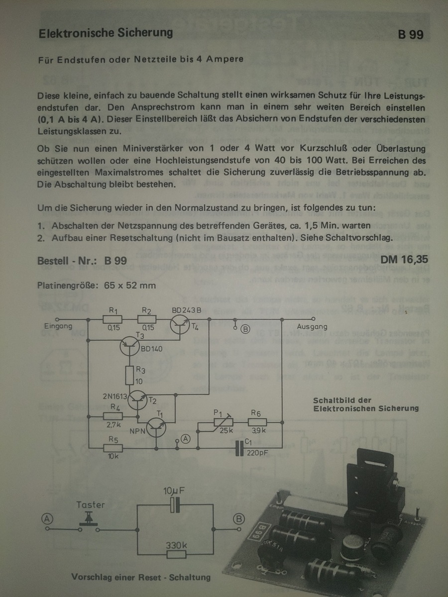

mal etwas Nostalgie, ein kleines Beispiel einer einfachen elektronischen
Sicherung.
Wird der Strom zu groß, dann schaltet diese Schaltung einfach ab.
Der Reset-Taster oder das abschalten der Versorgungsspannung
schaltet die "Sicherung" wieder ein.
Bernhard

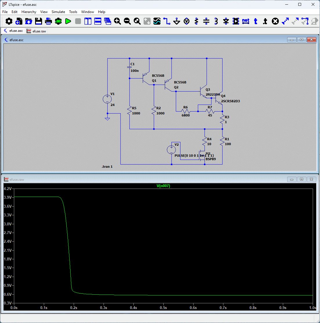

von Michael B. (laberkopp)
> Sicherung.
Die Schaltung funktioniert nicht. Liefert bei 24V rein nur 3.9V raus
Hier viele: https://sound-au.com/articles/e-fuses.htm ohne Nostalgie.

von Ingo W. (uebrig) Benutzerseite
Die Sättigungsspannung des Darlington ist so hoch, dass der untere
Transistor schon im Normalfalle geöffnet wird. Man müsste parallel zum
Kondensator einen Widerstand schalten, der mit dem unteren 1k einen
Spannungsteiler bildet, über welchen man die Ansprechschwelle einstellen
kann. Unterhalb der Ansprechschwelle sollte er untere Transistor nicht
öffnen. Das ist natürlich von der (temperaturabhängigen) Ube abhängig.

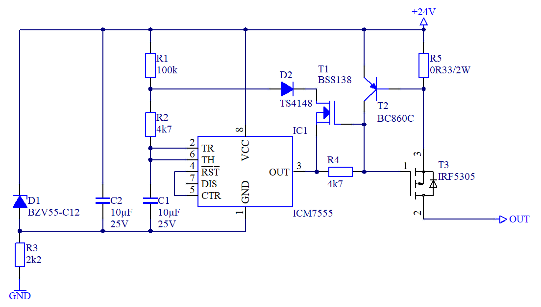

von Peter D. (peda)
Für Fans des 555 eine Schaltung, die sogar funktioniert:
Steigt der Strom über die Schwelle von T2, geht T3 in Konstantstrom.
Ist C1 entladen, schaltet der 555 ab.
Das Verhältnis R1/R2 bestimmt die Erholzeit, bis er wieder einschaltet
und erneut auf Überstrom prüft (Hiccup mode). Praktisch wählt man das
Verhältnis so, daß T3 keinen Kühlkörper braucht.
Die Auslösezeit legt man über den SOAR Bereich von T3 fest.

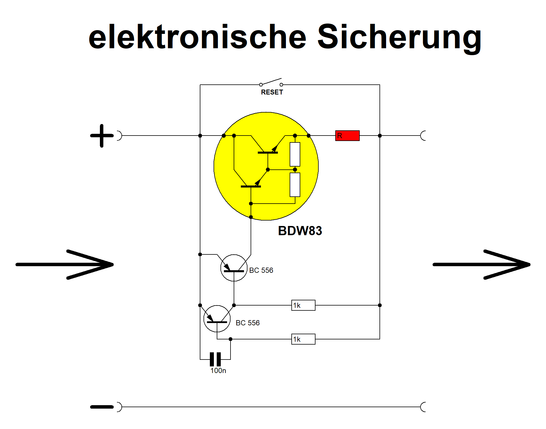

von Peter N. (alv)
> Sicherung.
Bei dem BDW83 sind alle 3 Anschlüsse mit dem Gehäuse verbunden. Das kann
also nicht funktionieren!
Warum gibt es in sovielen Schaltplänen Probleme mit den
Verbindungspunkten?
Sitzen an falscher Stelle oder werden einfach weggelassen...
