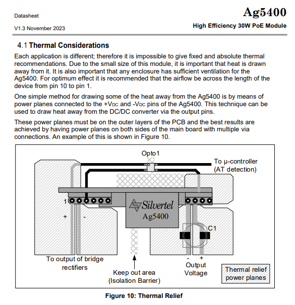

für ein Projekt setze ich den AG5405 PoE-Spannungswandler ein. Nun
leidet das Teil wie viele andere auch am Miniaturisierungswahn und wird
einfach zu heiss. Bei 5A habe ich mit der Wärmebildkamera an der
Ausgangsspule (bei den Ausgangspins, also nicht der komische Trafo da in
der Mitte) 100°C gemessen. Das ist mir für den Dauereinsatz einfach zu
viel.
Gibt es da irgendwelche Clip-Lösungen, damit ich da passiv noch was
rausholen kann? Einen Lüfter will ich nicht einsetzen, nur weil da
irgendjemand eine zu kleine Spule eingeplant hat.

Christian schrieb:
> wird einfach zu heiss.
Nun, der Spule selber tun die 100°C nicht weh.
Trotzdem eine Frage: hast du die Thermal Considerations beachtet und
umgesetzt?

von Christian (dragony)
Lothar M. schrieb:
> umgesetzt?
Ja. Die Platine wird auch recht warm. Sind so 45°C. Da sitzt ja auch
noch Ethernet drauf und dahinter ist ein Display, was ebenfalls Wärme
produziert.
