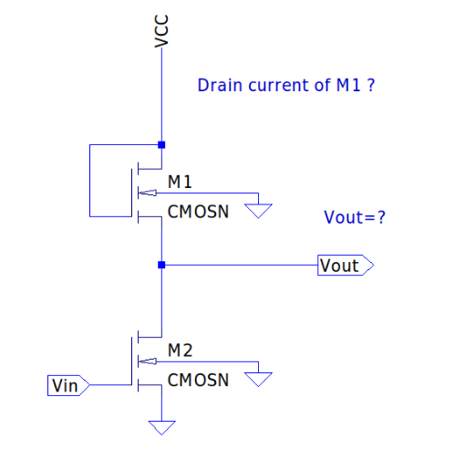

WaWie könnte man den Querstrom und die Ausgangsspannung dieser Schaltung
berechnen?
von Obelix X. (obelix)
Garnicht, da Iout nicht bekannt ist und Vout hängt von Vin ab.
von Günter L. (Firma: Privat) (guenter_l)
Garnicht, es gibt jede Menge verschiedener Typen
von Transistoren die sich alle anders verhalten.
Schau ins Datenblatt, da gibt es grafisch dargestellte
Kennlinienfelder, da kannst du daß Verhalten ablesen.
von Michael B. (laberkopp)
> berechnen?
Sie hängt offenbar von der Ansteuerung von M2 ab.
Es ist die übliche NMOS Schaltung mit M1 als pull up Widerstand bzw.
Konstantstromquelle.
Man stellt das Verhalten über die Dotierung (und damit UGSth und RDSon)
passend zur Betriebsspannung ein.
von Arno R. (arnor)
> berechnen?
Der Querstrom wird von M2 nach seiner Eingangskennlinie Id=f(Ugs)
bestimmt. Sobald Strom fließt, ist der Spannungsabfall über M1 genau so
groß wie Ugs(M2), weil der Strom durch M1 gleich dem durch M2 sein muss
und dazu die Ugs(M1) = Uds(M1) = Ugs(M2) sein muss.

Das Problem ist ein wenig, dass Uds von M2 mit zunehmenden Strom sinkt
und der Widerstand von M1 nicht konstant ist.
von Arno R. (arnor)
Wie sich Uds verhält, hatte ich geschrieben:
Also: Uds(M2) = Vcc - Ugs(M2) bzw. Vout = Vcc - Vin
Der ist gleich dem Rds(M2). (Kanallängenmodulation mal vernachlässigt)

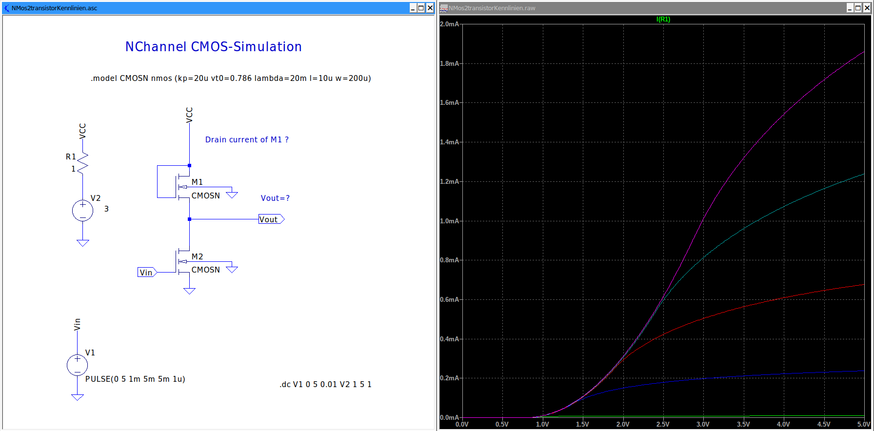

von Christoph M. (mchris)

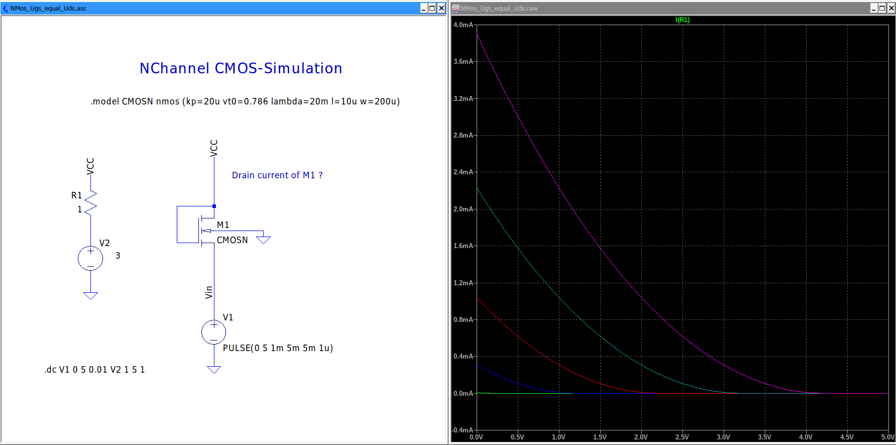

Das war mir schon klar. Ich versuche ein Modell von typischen N-Kanal
Transistoren zu finden, wie sie sich in den CMOS ICs der 40er oder 74er
Reihe finden.
Im Anhang mal eine Simulation der obigen Schaltung.
Ich habe ein wenig mit den Werten des Modells herumgespielt und die
Stromwerte scheinen mir für dieses Modell einigermaßen zu passen:
.model CMOSN nmos (kp=20u vt0=0.786 lambda=20m l=10u w=200u)
Eine Kanalbreite von 200um, also 0.2 mm scheint mir extrem hoch und weiß
nicht, ob das in sowas reinpasst:
https://zeptobars.com/en/read/CD4049-cmos-inverter-metal-gate
Die Strukturen sind dort glaube ich kleiner.
Was mich auch wundert: Sucht man in der LtSpice Datenbank nach N-Kanal
Fets, gibt es kaum welche mit einem so kleinen vth ( wie hier 0.786 ).

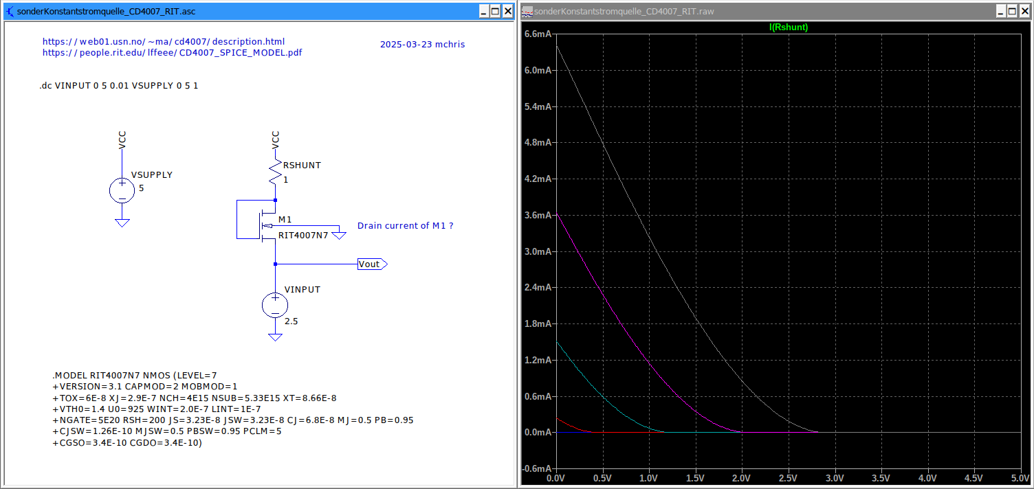

>So ein Mist, jetzt funktionieren alle meine alten NMOS-Chips nicht
>mehr...
Ok, ich verstehe es nicht. Die Simulation oben
https://www.mikrocontroller.net/attachment/664407/keineKonstantstromquelle.png
zeigt ja keinen konstanten Strom. Was mache ich falsch?

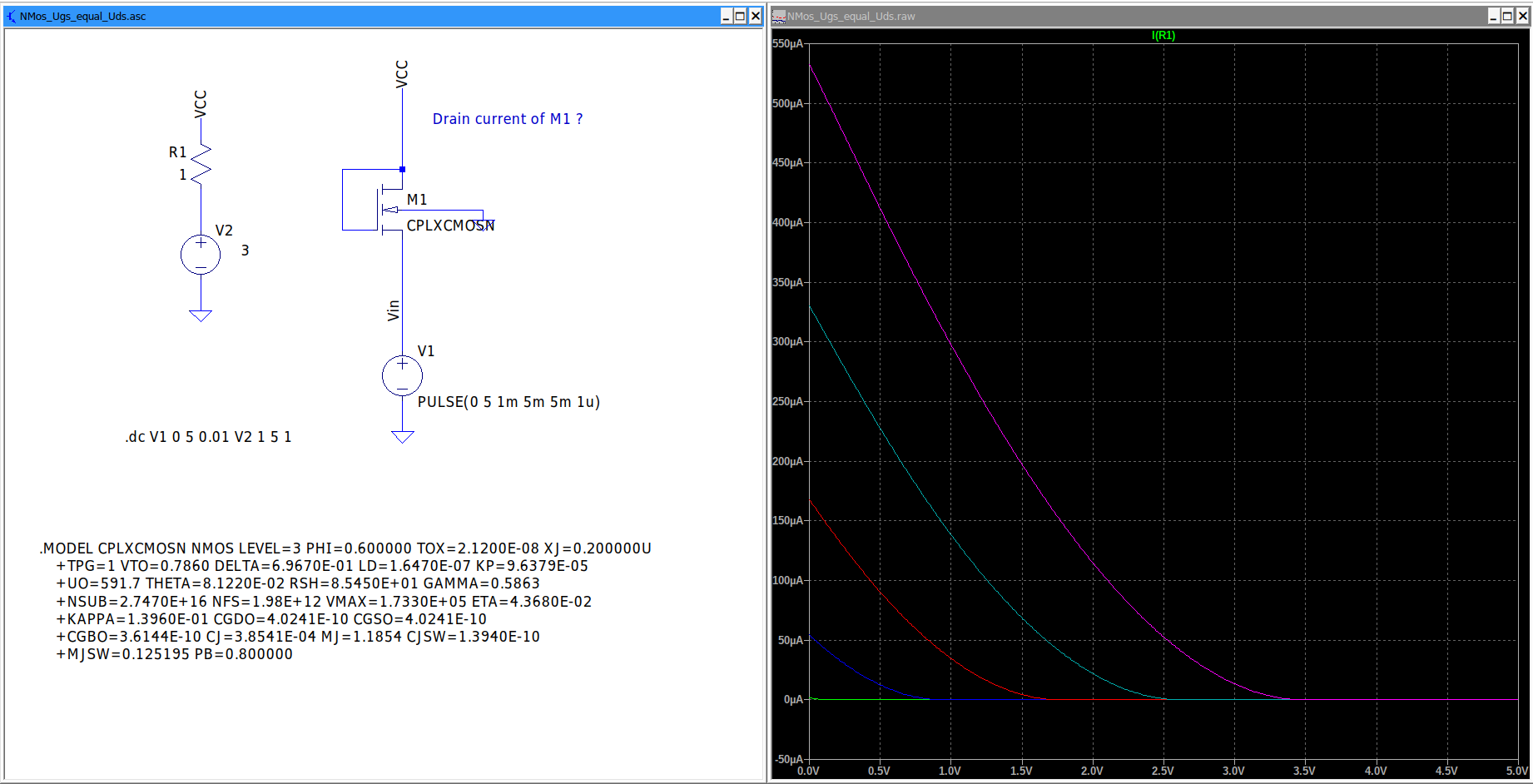

>Monolithic MOSFET:
Ich habe mal ein komplexeres Modell verwendet.
Aber wie erwartet:
Es ist keine Konstantstromquelle.
Eher in einem beschränkten Arbeitsbereich ein Widerstand.
Wer anderes behauptet, möge es anhand eines Modells mit beliebigem
NMOS-Fet zeigen.
>mehr...
Die funktionieren aber trotzdem. Dank der Widerstände.

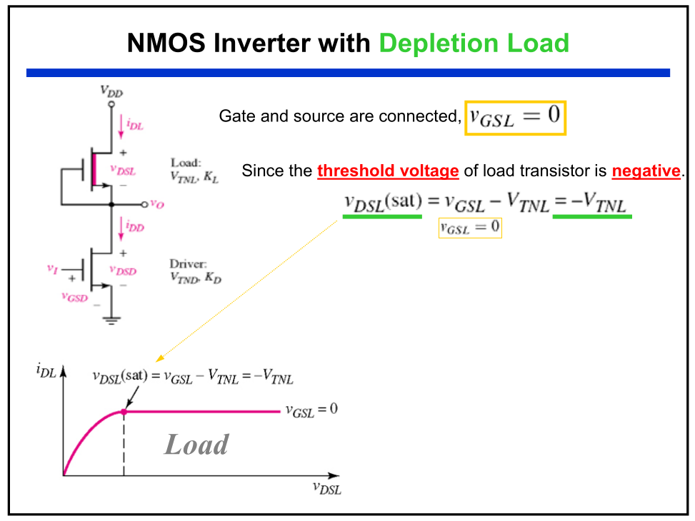

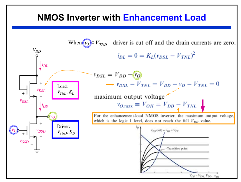

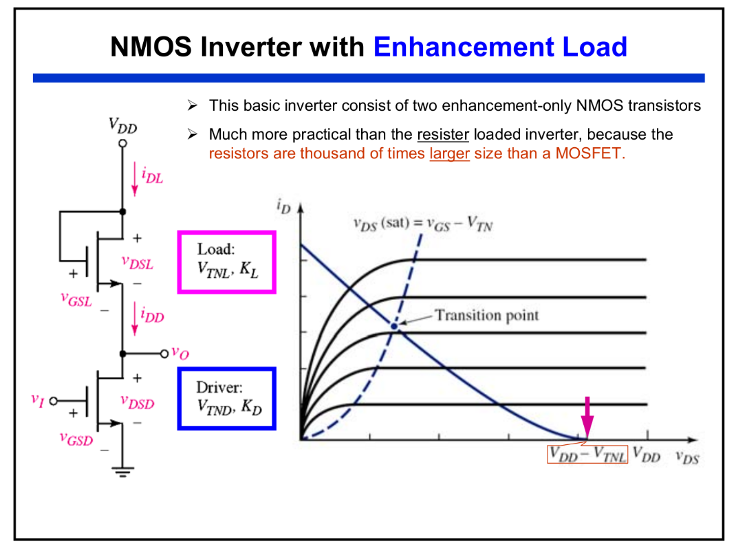

Hier ein Erklärungsversuch, warum alle eine Stromquelle oberen
Transistor sehen wollen.
Im angehängten Bild sieht man eine Inverter-Schaltung mit
selbstleitendem Transistor im oberen Zweig. Diese Schaltung scheint bei
N-Mos Schaltungen üblich zu sein, wie in diesen Slides zu sehen:
https://ece424.cankaya.edu.tr/uploads/files/Chap16-1-NMOS-Inverter.pdf
Der selbstleitende Transistor wirkt als Konstantstromquelle.
Die Fragestellung in diesem Thread bezieht sich allerdings auf die
Schaltung im Eingangs-Post und dort ist mit voller Absicht ein
selbstsperrenden Mosfet (enhancement Type) eingezeichnet. Und der stellt
keine Konstantstromquelle dar.

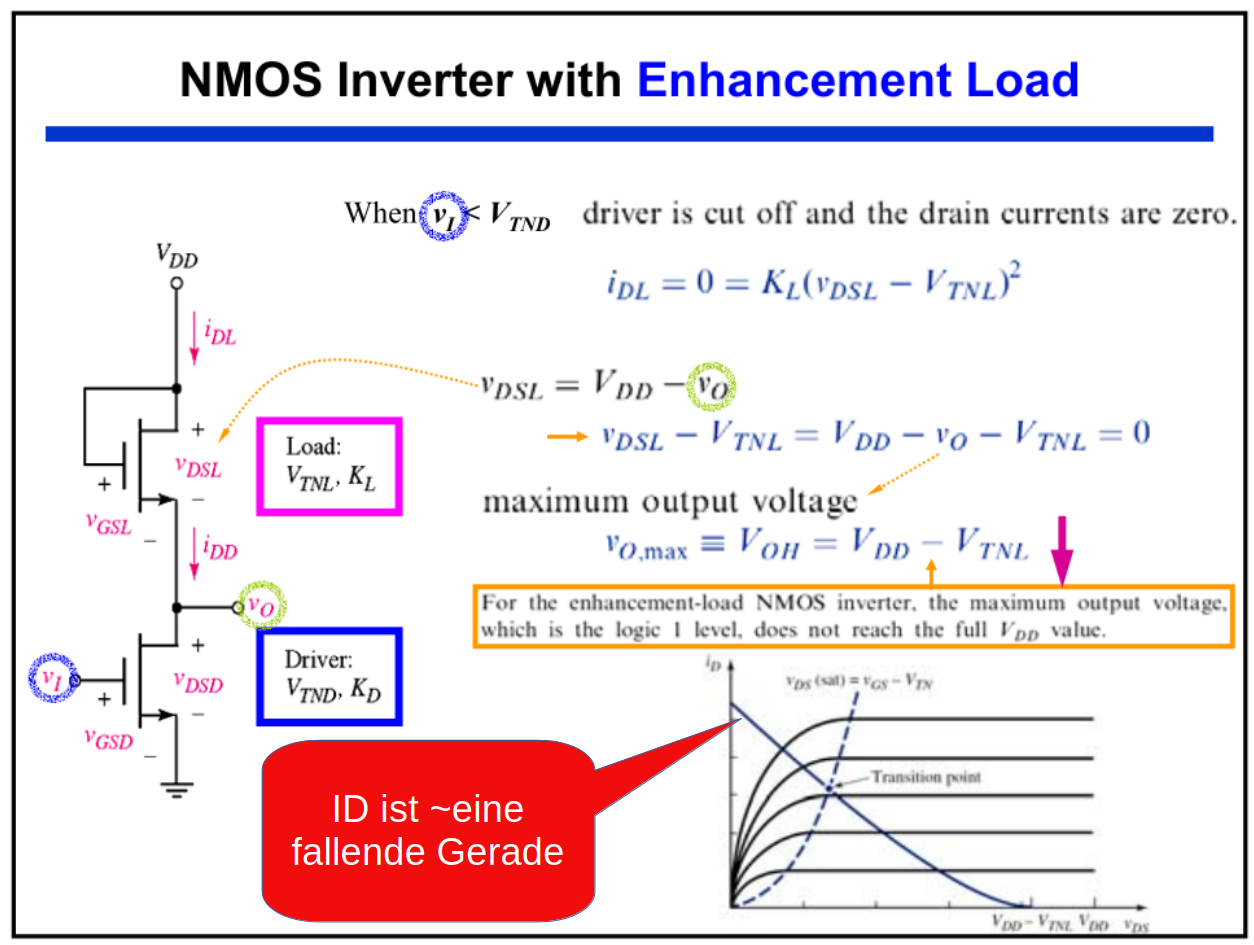

von H. H. (Gast)
> ein
Schau doch mal sein Kennlinienfeld an, Ids über Uds. Was stellen da wohl
waagerechte Bereiche dar...
H. H. (hhinz)
21.03.2025 09:23
Ich denke, ID ist die fallende Gerade im angehängten Bild (genauer: die
Schnittpunkte mit den Sättigunskennlinien)
Man sieht sie auch so ungefähr in der Simulation:
https://www.mikrocontroller.net/attachment/664453/NMos_als_Widerstand.png

von Peter D. (peda)
Ja, in  etwa ein Widerstand mit einer Z-Diode in Reihe. Der High-Pegel
liegt bei max 3,5V, also ähnlich TTL.
Der Vorteil des NMOS gegenüber einem Widerstand ist der geringere
Platzbedarf und die einfachere Herstellung.
So ein NMOS P8031 setzte 1W (0,2A [5V]) um und wurde recht heiß. Die
Quarzfrequenz hatte kaum einen Einfluß. Als ich was mit dem 8031
programmierte, dachte ich erst, er sei defekt.

von Bernhard K. (bkom)
H. H. schrieb:
> Aua!
Naja, mit dem geringeren Platzbedarf von NMOS-Transistoren
verglichen mit Widerständen  auf Chips könnte er Recht haben.
Die Widerstandwerte auf ASICs sind nicht so hoch, z.B.:
 NWELL               1000 Ohm / square
 ACTIVE (N+ oder P+) 100 Ohm / square
 Poly (mit Silicide)  10 Ohm / square
Siehe Seite 26:
https://sus.ziti.uni-heidelberg.de/Lehre/WS_VLSI/VLSI_Fischer_06_ComponentsLayout.pdf
Hier noch mal eine Simulation der "Sonderstromquelle" mit einem
Transistormodell eines CD4007 von hier:
https://people.rit.edu/lffeee/CD4007_SPICE_MODEL.pdf
Diese Schaltung ist keine Konstantstromquelle
und wird es auch nicht werden.
23.03.2025 14:40
Doch, doch: es ist eine Sonder-Konstantstromquelle im Trump'schen Sinne.
Beitrag "Re: Schaltung mit 2 N-Kanal Mosfet"
Habe ich hier gelesen und wurde bis jetzt sieben mal "geliked".
von Peter D. (peda)
Man kann sich irgendeinen alten NMOS-IC nehmen, den Ausgang auf high
setzen und mal die Ausgangskennlinie aufnehmen. Es kommt alles mögliche
raus, nur keine Konstantstromquelle. Z-Diode + Widerstand kommt da schon
am nächsten.
Und wenn man sich mal ohmsche Widerstände in ICs anschaut, dann sind das
maximal nur wenige kΩ, da sie sonst zuviel Platz benötigen würden.
Peter D. (peda)
24.03.2025 09:32
>am nächsten.
So sehe ich das auch. Wenn ich die Bewertungen der Beiträge anschaue,
scheinen die meisten anderer Meinung zu sein. Ich rätsle noch, wie die
Leute auf die Idee der Konstantstromquelle kommen.
