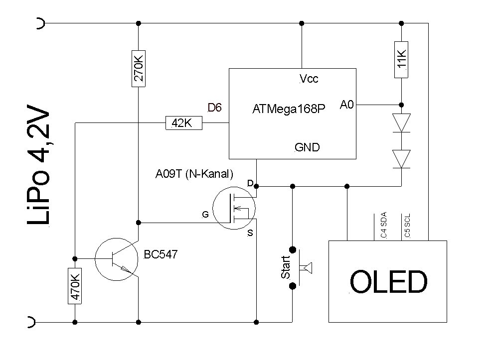

Hallo Gmeinde,
ich habe mir folgende kleine Schaltung ausgedacht. Es ist ein Counter,
der nach Betätigen der Start-Taste, eine definierte Zeit runter zählt
und danach abschaltet. Das geschieht, indem Port6 von LOW auf HIGH
wechselt. Die Bauteile wurden mehr oder weniger willkürlich gewählt, da
ich diese gerade zur Hand hatte.
Die Schaltung funktioniert soweit einwandfrei, aber die
Ruhestromaufnahme beträgt immerhin noch 300µA.
Hat jemand eine Idee, wie man diese weiter senken kann? (Ich möchte kein
Relais einsetzen.)
Gruß Lothar

Welche Spannung liegt denn am Gate vom MOSFET im Ruhezustand an?

Die Schaltung funktioniert nicht. Die Spannung am ATMega geht nicht auf
0V zurück. Miss halt mal nach.
Du möchtest auch nicht mehr wissen, ob der Taster erneut gedrückt wird
wenn eingeschaltet (z.B. zum stoppen) ?

Warum legst Du den AVR nicht einfach direkt an den Akku und setzt ihn
nur in Power-Down.
Aufwachen dann über Pin-Change Interrupt vom Taster.

Nach Ablauf der Zeit sperrt der Mosfet und die Schaltung schltet ab. Was
soll ich da mit einem Shlafmodus?

(4,2V - 0,6V)/42k = 86µA
während µC im Power-down: < 1µA

Du betreibst den ATmega außerhalb der Spezifikationen.
Im ausgeschalteten Zustand ist die Spannung an D6 deutlich kleiner als
am Gnd-Pin, falls dein Schaltbild so zu verstehen ist, dass durch
FET/Taster Gnd geschaltet wird.

Den ständigen Stromverbrauch durch die 42k und 270k vermeiden.

Es ist eine sehr, sehr ungeschickte Idee, einem µC den GND
wegzuschalten.
Denn alle Angaben in dessen Datenblatt beziehen sich auf diesen GND. Und
welchen Pegel hat der GND, wenn du ihn einfach hochohmig abschaltest?
Ein Tipp: es ist nicht Vcc, denn im Handumdrehen fängt man sich da
einen parasitären Versorungspfad ein.

Weil du dem AVR die Stromversorgung am GND Pin weg nimmst, liegt dieser
nun auf ca. 4 Volt, nicht 0 Volt!
Der Eingang D6 ist über die Widerstände mit dem Minuspol der Batterie
verbunden, also nun erheblich niedriger als GND (des Mikrocontrollers).
Das ist unzulässig. Genau dort fließt der unerwartete Strom.
Abgesehen vom Schaltungsfehler ist sie auch vollkommen unnötig, denn ein
AVR nimmt im Ruhezustand weniger als 1 Mikroampere auf. Man muss ihn nur
richtig programmieren, und ein Modul verwenden, dass für diesen
Anwendungsfall geeignet ist.

Etwa 0.7V bleiben an der BE-Strecke vom BJT hängen, bleiben also maximal
3.5V für den 42kΩ Widerstand. Ich nehme mal an, dass für den das ohmsche
Gesetz gilt, was dann zu einem Strom von 83µA führen würde und nicht zu
300µA.
Einen MOSFET mit der Typenbezeichnung A09T gibt es nicht. Das Datenblatt
würde wahrscheinlich enthüllen, dass der gar nicht richtig dicht ist.

Das lasse ich lieber. Ich vermute, dass der Transistor zu schwach
angesteuert wird und daher der MOSFET nicht ganz aus schaltet. Aber das
weiter aus zu diskutieren halte ich ohne ordentliche Messungen für
Zeitverschwendung.

Eine einfache Messung der Spannung zwischen Gnd-Pin des µC und dem
negativen Pol des Akkus würde schon einiges verraten. Die U_GS wäre bei
der Gelegenheit auch gleich zu messen. Das Spannungsmessgeräte sollte
für beide Messungen halbwegs hochohmig sein.
Die U_GS(th) des MOSFETs ist für einen Strom von 250µA angegeben.

Spannende Schaltung. Auch wenn sie "außerhalb der Spezifikation" ist,
weil der Ground weggeschaltet wird und dann D6 das niedrigste Potential
vom Controller hat. Macht nix, der hat (hoffe ich) Schutzdioden, und die
(hoffe ich) können die <100µA locker verkraften.
Aber wo kommen die 300µA her? Mein Ansatz wäre: Multimeter nehmen und
messen, welche Spannungen am Kollektor (soll: nahe 0V) und am Drain
(Soll: >3V) stehen. Und mit dem Oszi schauen, ob die Spannungen still
sind, oder etwas oszilliert. Allein aus der Schaltung seh ich kein
offensichtliches Problem.

Wenn der TO ihn mit 4.2V betreibt, wird er ihn wohl kaum über den
RAW-Eingang mit Spannung versorgen und SJ1 hoffentlich offen haben.
Damit wäre die Power-LED ebenfalls abgeklemmt. Außer SCK, der
hoffentlich nicht gerade als aktiver Push-Pull Ausgang oder Input-Pullup
konfiguriert wurde, ist da nichts zu sehen, was den Arduino Pro Mini
stromverbrauchsmäßig von einem nackten µC unterscheidet - einfach mal in
den Schaltplan gucken.

von Michael B. (laberkopp)
Du bist milde gegenüber Murks.
Klar fliessen 65uA aus D6 in die Basis des BC547, die über den 470k
abfliessenden 1.5uA ändern daran nichts.
Der BC547 schickt verstärkt die 66uA durch 270k, produziert dort
Spannungsabfall und der MOSFET steuert nicht mehr ganz zu, im Gegenteil,
eher auf.
Typischer Murks von Leuten die so ahnungslos sind dass sie nicht wissen
dass man IC nicht Masse wegschaltet während Pins noch mit einer
Schaltung mit Bezug auf eben jene Masse verbunden sind, weil dann Strom
aus diesem Pin Richtung Masse fliesst.
Aber Lothar ist ja überzeugt dass er alles richtig macht und er nix mehr
lernen muss.
von Uwe (uhi)
> eher auf.
4V/270k ist 15µA. Hat der NPN so wenig Stromverstärkung unter diesen
Bedingungen, dass er mit 60µA Basisstrom die 15µA Kollektorstrom nicht
aufbringen kann? Ich würde mutmaßen: Er kann das, am Kollektor liegen
unter 0.5V, und der FET sperrt perfekt.
Aber: irgendwo ist der Fehler, also messen.
Stimmt :-) Weil mancher "Murks" ja auch einen Funken Genialität enthält.
von Uwe (uhi)
Idee: Die 60µA laden den C, der den Controller stabilisiert, langsam
auf. Die Spannung an der Basis sinkt. Der FET lässt die 300µA durch, das
reicht aber nicht dass der Controller startet, und dieser
"Schwebezustand" bleibt bestehen. Abhilfe: Parallel zum Controller 1k
Lastwiderstand, dann ist der sauber aus, wenn er aus sein soll. Und der
Basiswiderstand bekommt U_batt minus 0.7V, so dass der FET sauber aus
ist.
von Rainer W. (rawi)
Bei einer U_GS(th) zwischen 0.7 und 1.4V für I_D=250µA wäre ich mit
einer solchen Behauptung etwas vorsichtig.
von Georg M. (g_m)
Jetzt ist mir aufgegangen: der ausgeschaltete Mikrocontroller soll
diesen Zustand aktiv aufrechterhalten.
von Sherlock 🕵🏽‍♂️ (Gast)
Damit hat sich der Lothar hinten herum durch die Brust ins eigene Auge
gestochen.
von Uwe (uhi)
"Aktiv" in dem Sinn, dass er ca. 60uA von VCC zu D6 durchleitet, ohne
einen Ground zu sehen. Läuft damit der Quarz schon an? Wenn der
Controller in diesem Zustand einfach "passiv" wäre (wie ein Widerstand
zB 10kOhm), dürfte die Schaltung funktionieren. Aber es ist komplexer...
von Mark S. (voltwide)
Der TO hat sich längst schmollend verzogen. Niemand hier mag ihm
anerkennend auf die Schulter klopfen für seinen genialen Entwurf. Ganz
übles Karma in diesem Forum!
