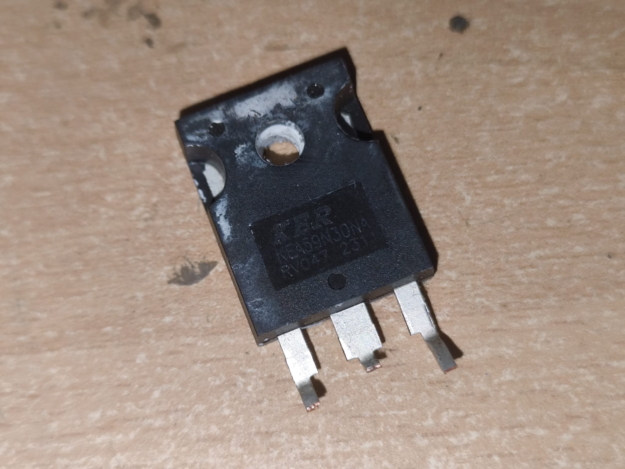

Hallo, ich benötige einen Ersatz für oben genanntes Mosfet, habe leider
keine weiteren Informationen darüber und über den Hersteller (Sinbosen)
bin auch auch an keine Ersatzteile oder Infos gekommen.
Alles was man im Netz findet ist ein Angebot von TaoBao wo man aber
nicht nach Deutschland bestellen kann. Eine menge technische Details
findet man auch nicht.
Hier das was ich dazu habe(Übersetzt):
Maximale Ableitungskraft (Pd(max)): 290W
Maximale Leckagequelle (Vdss): 300V
Kontinuierlicher Leckstrom (Id): 59A
Maximale Gate-Quellenspannung (VGSS): 20V
Paket: TO-247
Es ist das Verstärker Mosfet welches unter dem Kühlkörper sitzt,
einzelne Kanäle der Endstufe funktionierten nicht mehr (überlastung),
bei den Funktionierenden sind die Fets noch in Ordnung, falls hier
Messungen oder Bilder helfen gern melden.
Danke im Vorraus.
> Maximale
... Verwirrung und Verwechslung.
Eine Gegenfrage: wo genau ist der Mosfet eingesetzt?
Welche Endstufe? Gibts es davon einen Schaltplan?
Wenn das "nur" eine langsame Audio-Endstufe ist, dann nimm einfach einen
Allerwelts-300V-59A Mosfet, bei dem das Pinout passt:
- https://www.google.com/search?q=mosfet+59N30

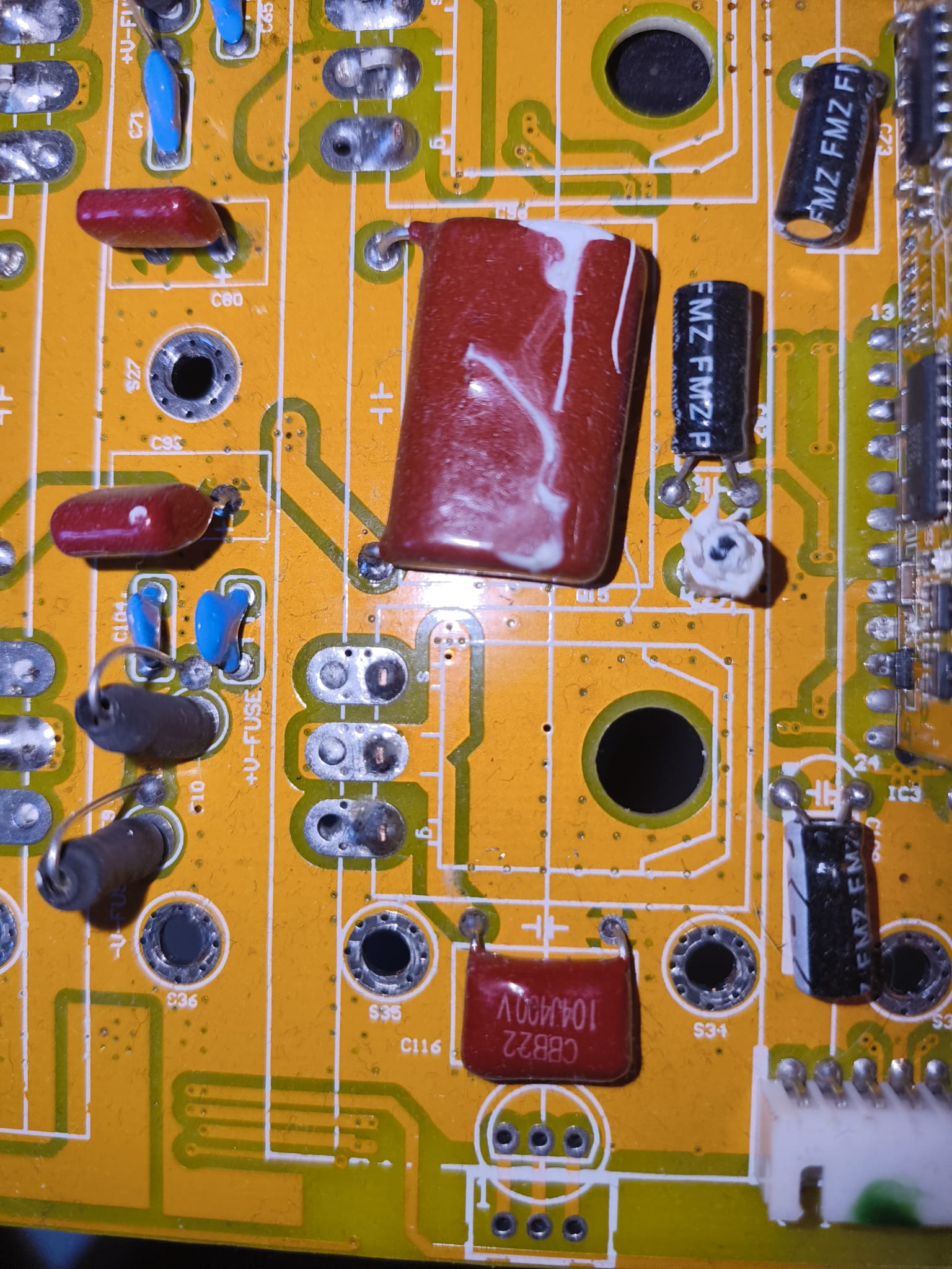

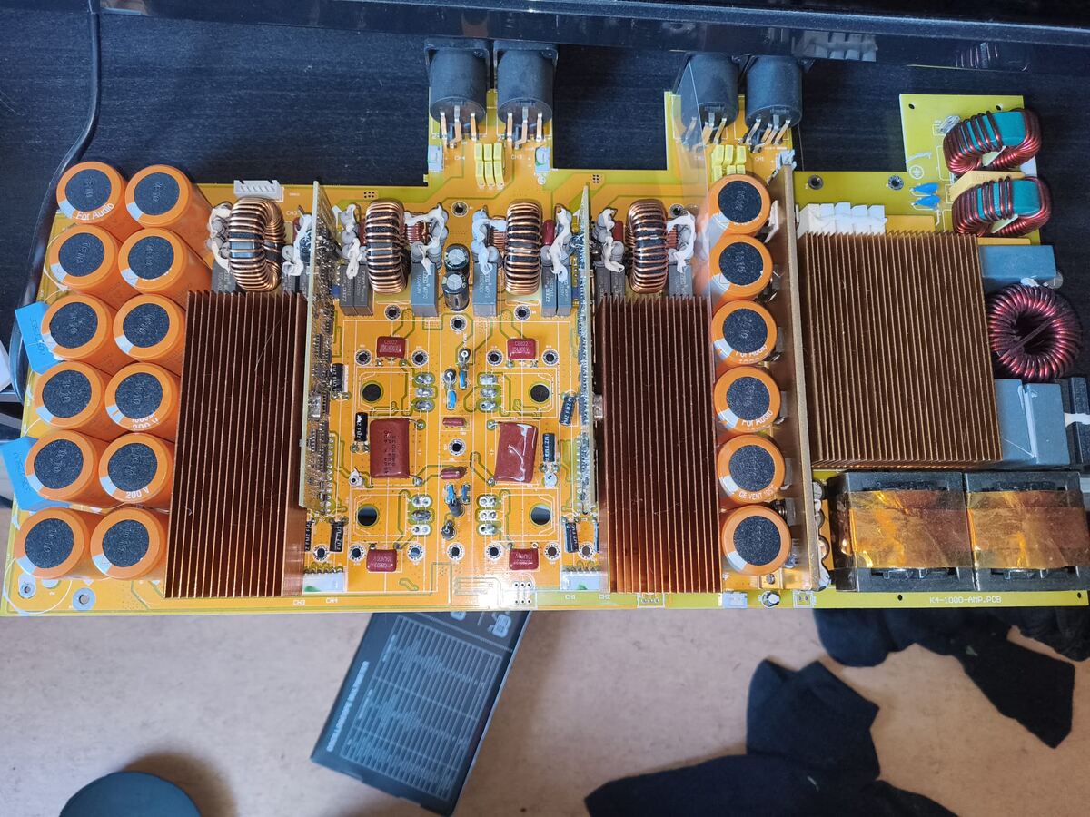

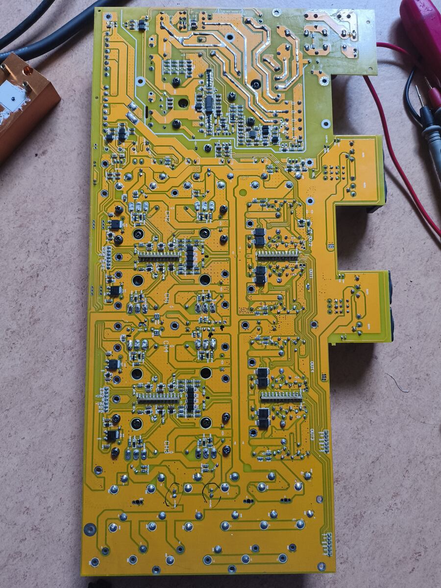

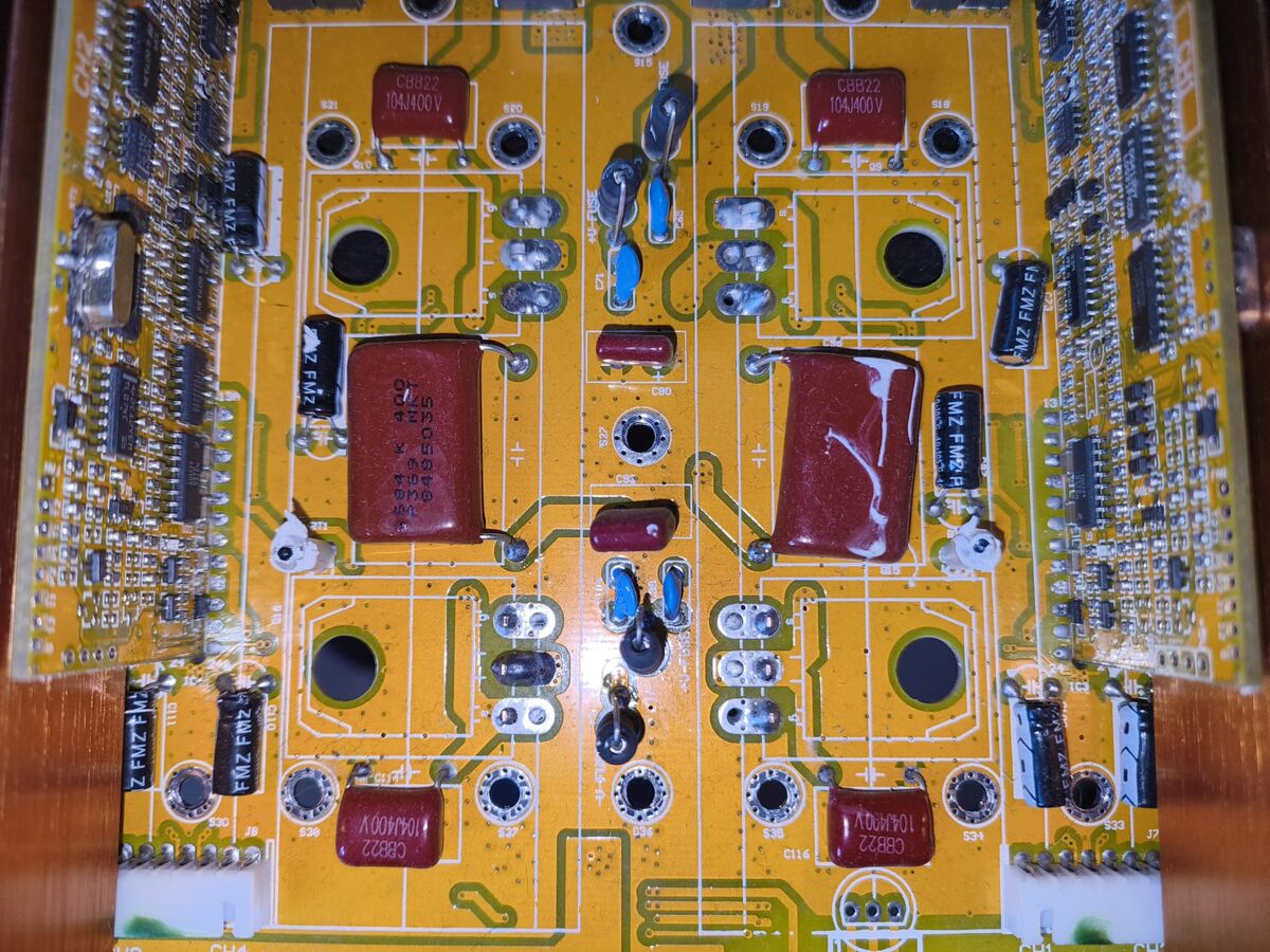

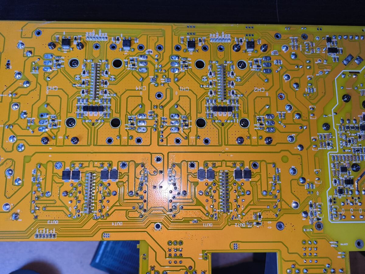

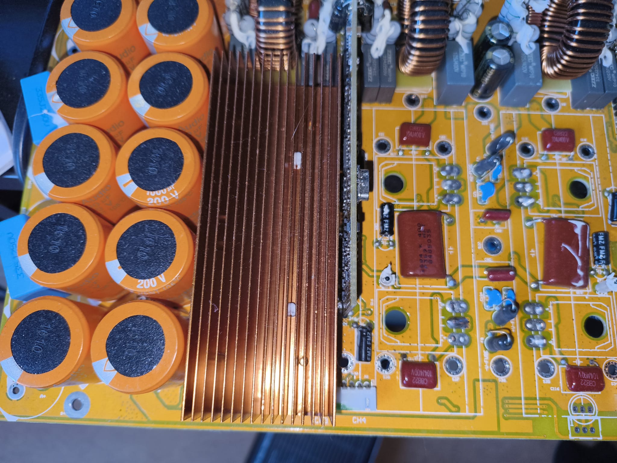

von Gustav P. (gust4v)
Es handelt sich um eine K4-800 Endstufe.
Prizipiell nichts besonderes. Schaltplan gibt es wohl nicht.
Hier Bilder davon:
Oh doch, weil das nämlich eine getaktete Endstufe ist, musst du noch
gutes Augenmerk auf die Gateladung/Gatekapazität/Schaltzeiten legen.
Sonst hast du im einen Fall (zu hohe Kapazität) höhere Schaltverluste
oder (niedrige Kapazität) steilere Schaltflanken und mehr Störungen.
von Peter D. (peda)
von H. H. (Gast)
Gustav P. schrieb:
> Hier Bilder davon:
Kein MOSFET zu sehen. Und der Bestückungsdruck sagt TO-3P, nicht TO-247.

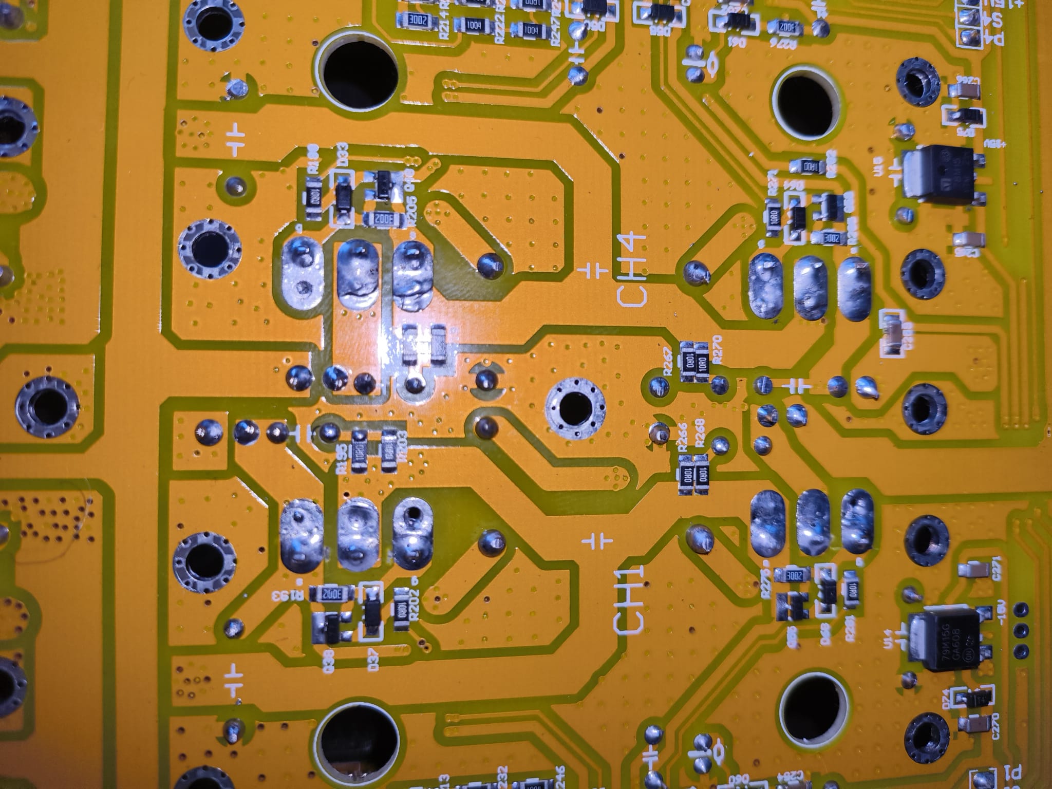

Das Mosfet habe ich schon entfernt.
Siehe Bild
von H. H. (Gast)
Nimm die von Peter schon vorgeschlagenen FDA59N30 von Onsemi.

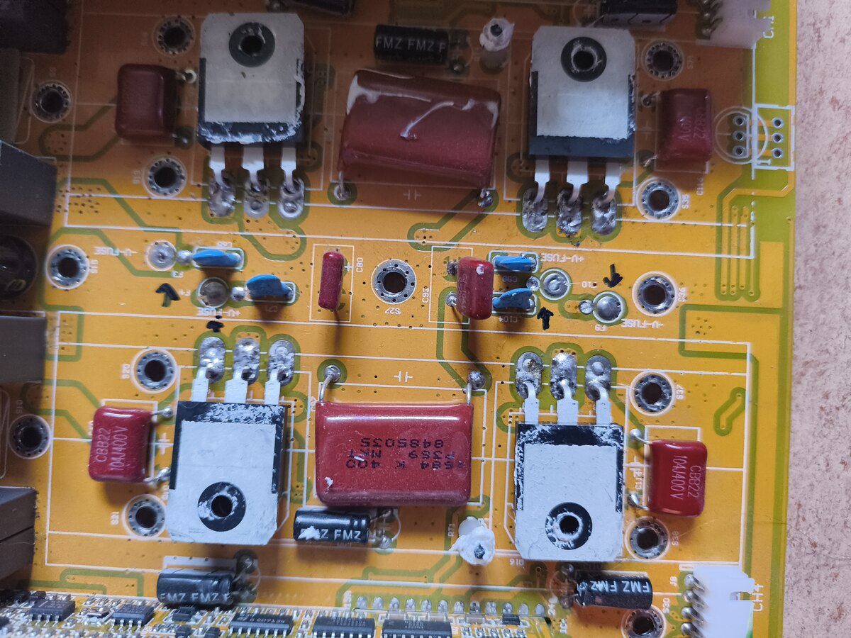

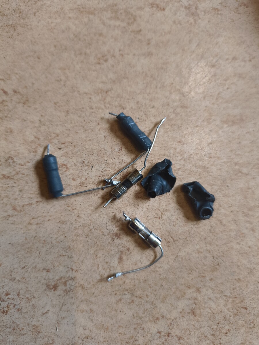

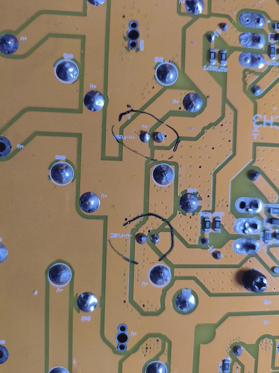

Heute die neuen Mosfets eingelötet und getestet, selbes Symptom wie
vorher, kein Ausgang auf Channel 1 und 4, 2 und 3 gehen. Kurz enttäuscht
gewesen, wieder auseinandergebaut, Mosfets gemessen, sind noch ganz,
also nichts abgeraucht.
Dann sind mir die Schmelzsicherungen wieder eingefallen.
Habe mir das Board mal genauer angeschaut, und festgestellt das die
(insgesamt 4) Sicherungen vor Drain des einen und nach Source des
anderen Mosfets (wenn ich das richtig sehe, Siehe Pfeile, dort saßen die
Sicherungen) durch sind. Bei den guten Channels sind sie noch in Takt.
Habe auch schon den Ersatz gefunden, Es handelt sich um T15AL250V, bei
ebay für 7 Euro 8 Stück.
Jetzt warte ich bis diese da sind und schau dann mal was passiert.
Die Bilder davon hab ich angehängt.
Wollte euch bloß auf dem Laufenden halten, eventuell hat jemand
einwände.
von H. H. (Gast)
Sind das so kleine 3,6x10mm Sicherungen? Mach da besser welche mit
angemessenem DC-Schaltvermögen rein, die sind dann eben eher 5x20mm
groß.
Ja das sind die 3,6x10. Habe die jetzt schon bestellt, dort ist sehr
wenig Platz, es ist eine 1HE Endstufe. Die 5*20 passen wahrscheinlich
nicht.
Endstufe läuft wieder auf allen Kanälen!
Vielen Dank euch! Mehr als die Fets und Sicherungen war nicht defekt.
