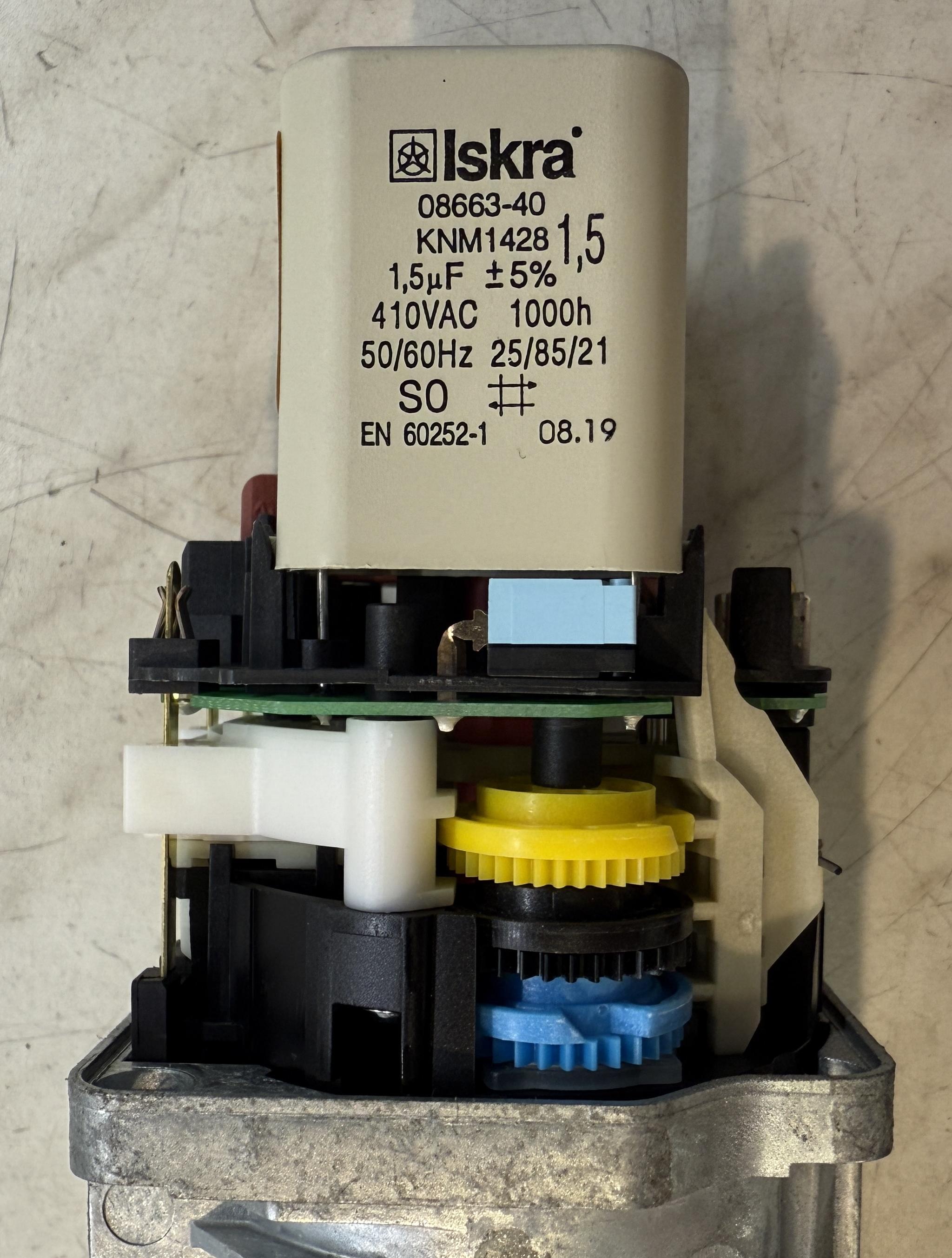

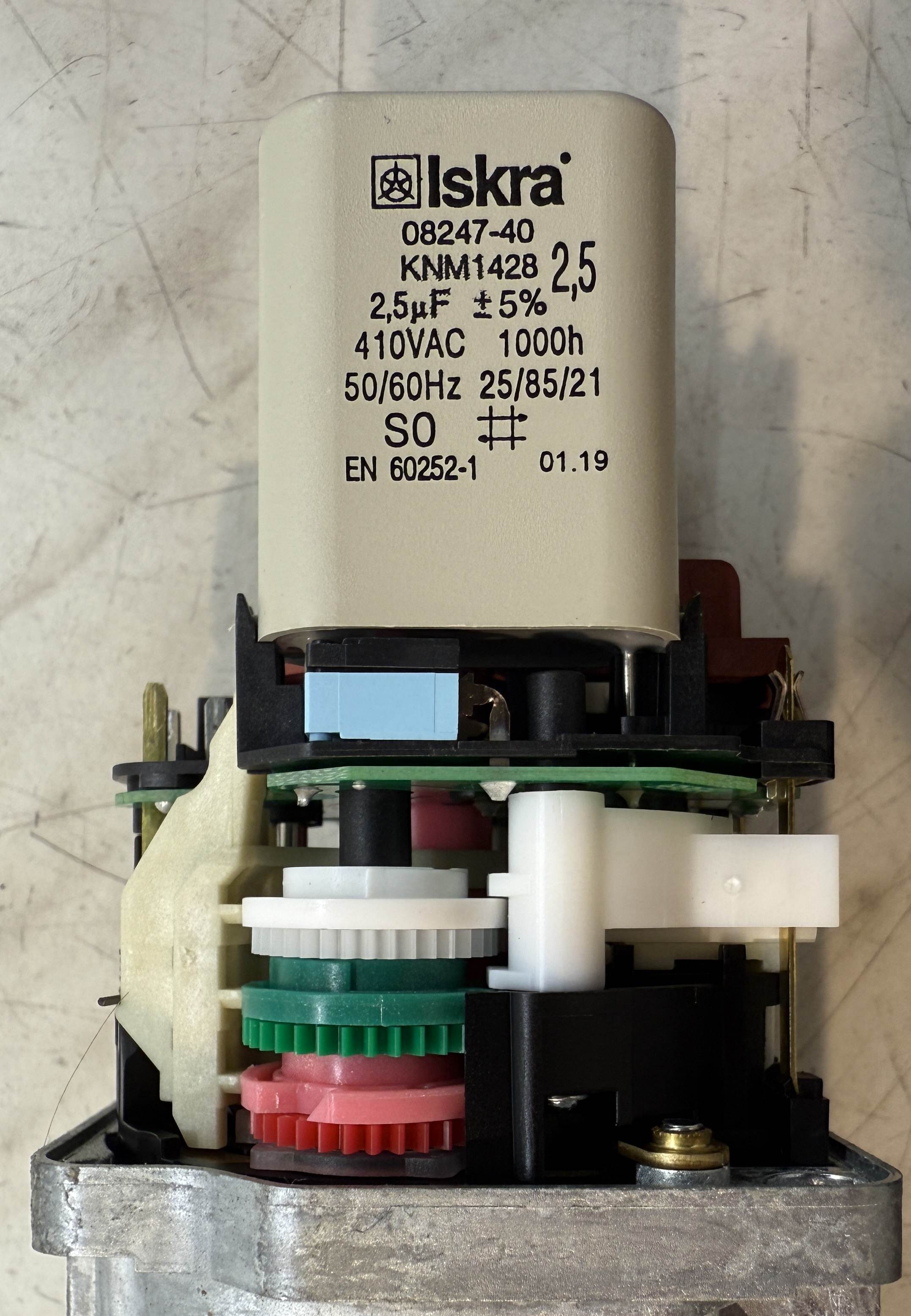

Wir haben insgesamt 9 Raffstoreanlagen am Haus, einige davon sind jeweils zwei gleiche nebeneinander (um die benötigte Breite abdecken zu können).
In einem Raum sind allerdings zwei über Eck montiert von denen eine etwa halb so groß ist wie die andere.
Im Laufe der Jahre zeigt sich nun, daß in diesem Raum die größere Anlage um einiges langsamer hochfährt als die kleinere. Die Gesamthochfahrzeit hat sich bis jetzt um 4 Sekunden gegenüber der kleinen Anlage verlängert (die waren am Anfang exakt gleich!). Die Runterfahrzeit ist gleich geblieben.
Der Antrieb ist in beiden Fällen ein Somfy J410HTM.
Wie kann das sein? Schlupf?
OP #7848339
H. H. schrieb:
Sieht nach Kondensatormotoren aus, und da wird wohl beim einen der Kondensator müde sein.
Guter Hinweis, danke. Hab ja schon viele Kondensatormotoren bzw. deren Kondis repariert aber noch nicht das Vergnügen gehabt die im Vergleich sterben zu sehen. Habe noch einen Reservemotor liegen und werde den gleich mal öffnen und nach dem Kondensator schauen damit man vorbereitet ist.

OP #7848389

Glücklicherweise habe ich "dumme" Motoren, vollständig heißen die J410HTM, extern gesteuert über HomeMatic. Daher habe ich Hoffnung die mit Ersatz der Kondensatoren wieder flott zu bekommen.
ISKRA kenne ich nur von meinem Stromzähler, slowenische Firma. Diese recht speziellen Kondensatoren tauchen leider nur auf B2B Plattformen auf :-((

Notfalls kann man ja einen 4µF mit Kabel extern anbringen.
WIMRE stellt Iskra keine Motorkondensatoren mehr her.

Ja grundsätzlich ginge ein externer C aber der Bauraum ist schon echt bescheiden: das Lamellenpaket rückt dem Motor bis auf wenige mm auf das Gehäuse und rechts UND links kommt ja die Welle in beide Richtungen raus. Das wird spannend.
Somfy baut diese Motoren immer noch, woher kommen die Kondensatoren wenn nicht von ISKRA?
