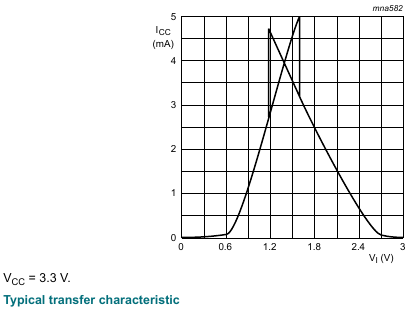

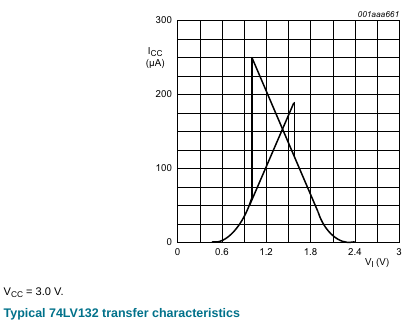

von Georg S. (randy)
Was wenig bekannt ist: Schmitt Trigger Gatter neigen dazu ganz
ordendlich Querstrom zu haben im Bereich des Umschaltens. In vielen
Datenblättern ist das gar nicht erwähnt. Hier gibt es Diagramme zu dem
Thema auf S.12
https://assets.nexperia.com/documents/data-sheet/74LV132.pdf
Ist "LV" kein "LVC", aber in den meisten Datenblättern wird über das
Thema geschiegen. Du könntest ja selber nachmessen. Ein Poti an einen
Eingang und dann schauen wie hoch der Querstrom ist.
Der Querstrom steigt stark mit der Betriebsspannung. Aber selbst bei 3V
ist er noch weit von den 8mA entfernt. Dein Oszillator hält die Eingänge
zwangsläufig ständig im Bereich mit signifikant Querstrom.
Ich könnte mir vorstellen dass der Querstrom bei den alten CMOS Gattern
viel niedriger ist weil du die weit unterhalb der max. Betriebsspanung
betreibst.

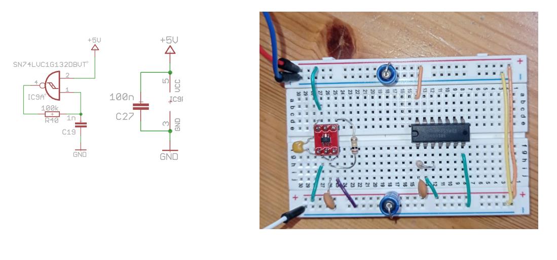

von Andre S. (andregod)
Anbei der Aufbau und die Schaltung.
für beide  gilt:
R=100k, C=1n
sn74lvc1g132: f=13k, Icc=8mA,   trise=10ns
4093:         f=18k, Icc->0A,   trise=50ns
Danke für die ganzen interessanten Hinweise.
Maßgeblich für die Stromaufnahme ist tatsächlich die
Betriebsspannungshöhe.
Aber auch die Schaltvorgänge, aber deutlich geringer.
Schmitt-NAND: sn74lvc1g132:
Ub=1,65V, f=7kHz, Icc=40µA
Ub=1,65V, f=0kHz, Icc->0A
Schmitt-NAND: 4093:
Ub=3V,  f=80Hz,  Icc=10uA
Ub=5V,  f=42HZ,  Icc=100uA
Ub=5V,  f=18kHz, Icc=105uA
Ub=15V, f=24Hz,  Icc=1,6mA
Ub=15V, f=10kHz, Icc=1,66mA
Statisch:
UB=3/5/15V, f=0Hz, Icc->0A

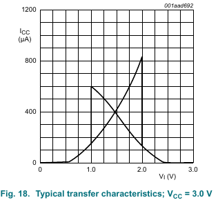

von Clemens L. (c_l)
Axel S. schrieb:
> Für 74xx in CMOS finde ich auf Anhieb nicht eines.
Alle SN74HCSxxx (wie HC, aber alle Chips mit Schmitt-Trigger).
Für manche Logikfamilien gibt es anderswo mehr Informationen:
https://www.ti.com/lit/pdf/scaa034
https://www.ti.com/lit/pdf/scba011
