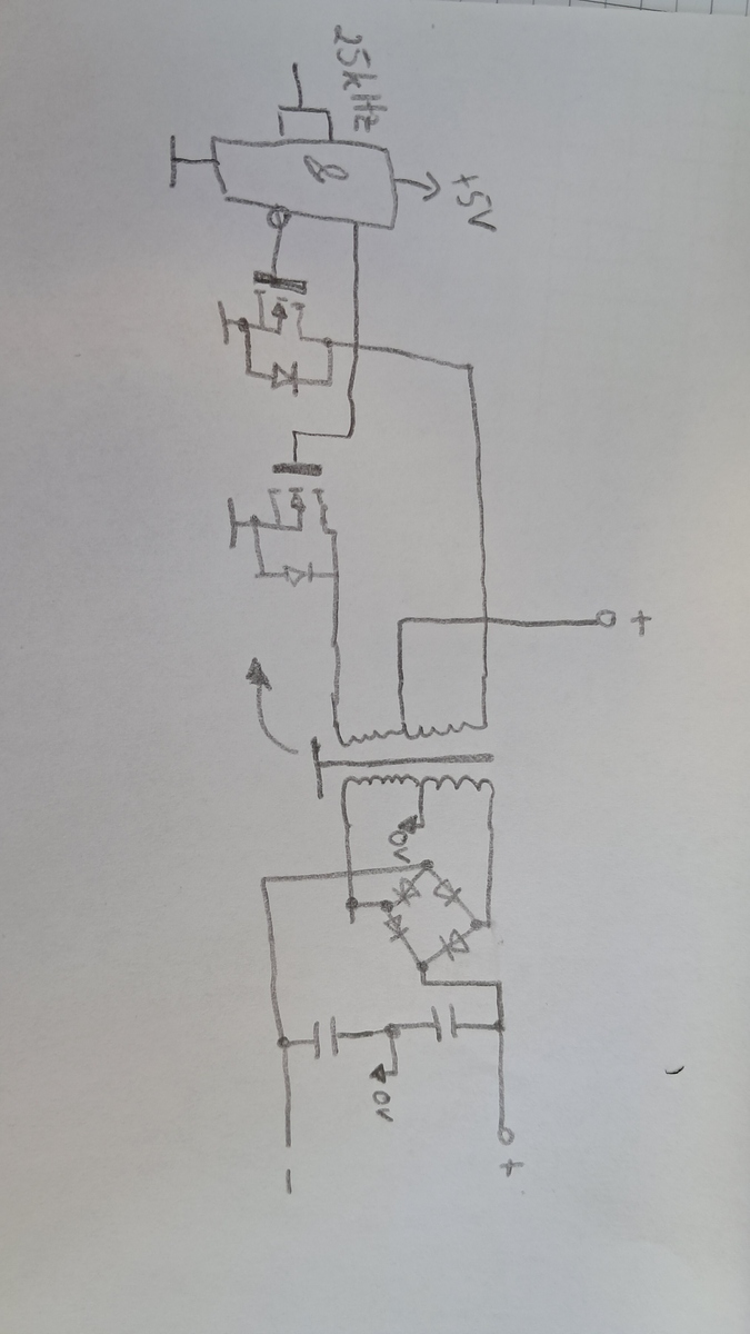

Ich habe es schon paar mal in einem Schaltplan gesehen, dass der
Trafokern bei DCDC Wandlern mit Masse verbunden wird.
Ich habe zwar gesucht, allerdings finde ich nur Artikel über Netztrafos
und Sicherheitserdung.
Kennt jemand eine AN oder einen Artikel zu dem Thema?

Also wir bewegen uns im Kleinspannungsbereich bei +/-24V. Eine
Sicherheitserdung ist es definitv nicht.
Der Wandler arbeitet ungeregelt. Schaltfrequenz liegt bei 25 kHz.
Meine erste Vermutung wäre, dass letztlich der Kern auf Primärmasse
verbunden einen Kondensator zur Sekundärseite bildet (20-40 Picofarad?),
welcher dafür sorgt, dass CM-EMI verbessert wird?
Schaltplan habe ich leider gerade nur als Bleistiftskizze zur Hand.
 VG

von Peter (kaputteshirn)
Hat mich dann doch gejuckt und mal eben den Trafo auseinandergebaut. Der
ist mit Federn zusammengehalten.
Ist kein Luftspalt in der Mitte.
Der Pin, der lt. Schaltplan der Kern sein soll, hat einen Draht der ins
Innere zu verschwinden scheint. Eine Schirmwicklung würde aussen
angebracht, oder?
Ich meine mich zu erinnern mal Schaltpläne gesehen zu haben, bei denen
das eher als Schirm eingezeichnet wurde.
Allerdings habe ich das auch schon oft wie oben im Bild gesehen. Habe
nie wirklich mal was mit Trafos gemacht, dementsprechend müsste ich mich
nochmal komplett in die Materie einlesen. Puh...das ist das schöne an
Elektrotechnik, letztlich ist alles U=R*I, ein bisschen Sinus und
Cosinus bei Wechselstrom, aber wenns ins Detai geht kann man sich schln
verlieren in einem simplen passiven Bauteil, von den aktiven ganz zu
schweigen.

Die Schirmwicklung zwischen Primär- und Sekundärseite auf PE zu legen
macht in sofern Sinn, das ein Drahtbruch oder Isolationsfehler auf
Primärseite erkannt wird, ehe unbemerkt die Sekundärseite einpolig auf
Netz gelegt wird.
von Luca E. (derlucae98)
Peter schrieb:
> Eine Schirmwicklung würde aussen angebracht, oder?
Die Schirmwicklung oder auch Schirmfolie zwischen den Wicklungen dämpft
die Gleichtaktstörungen, die kapazitiv von der Primärwicklung auf die
Sekundärwicklung koppeln. Es gibt damit einen direkten Rückpfad zur
primärseitigen Masse.

von Udo S. (urschmitt)
> angebracht, oder?
Nein, zwischen Primär und Sekundärwicklung
https://de.wikipedia.org/wiki/Schirmwicklung

Achso, wusste ich nicht, dass es Schirmung nur zwischen den Spulen gibt.
Aber ists ohne Schirmwicklung nicht das gleiche wie ein Y-Kondensator,
der ja auch Primär- und Sekundärseite verbindet? Und da sind wir dann ja
je nach Design bei mehreren Nanofarad.
Gleiches Prinzip. Der Y-Kondensator bildet ebenfalls für hohe Frequenzen
einen niederimpedanten Rückpfad, sodass der Gleichtaktstrom zu seiner
Quelle zurück kommt.

Nein.Ich meine nur, daß dein Schaltplan so wie du ihn (wohl von der
Platine ab-) gezeichnet hast, keinen Sinn ergibt. Der Ferritkern ist
weder besonders gut leitfähig, noch hat er einen elektrischen Anschluß.
Aus der Betrachtung des von dir gezeichneten Schaltplans kann man also
nicht entnehmen, was du in der Realität gesehen hast.
Eine Schirmwicklung wohl eher nicht, denn das ist eine Wicklung auf dem
Kern zwischen Primär- und Sekundärwicklung. Davon sieht man nicht mehr
als einen Pin am Wickelkörper (die Schirmwicklung wird nur einseitig
angeschlossen). Wohl eher meinst du das hier:
