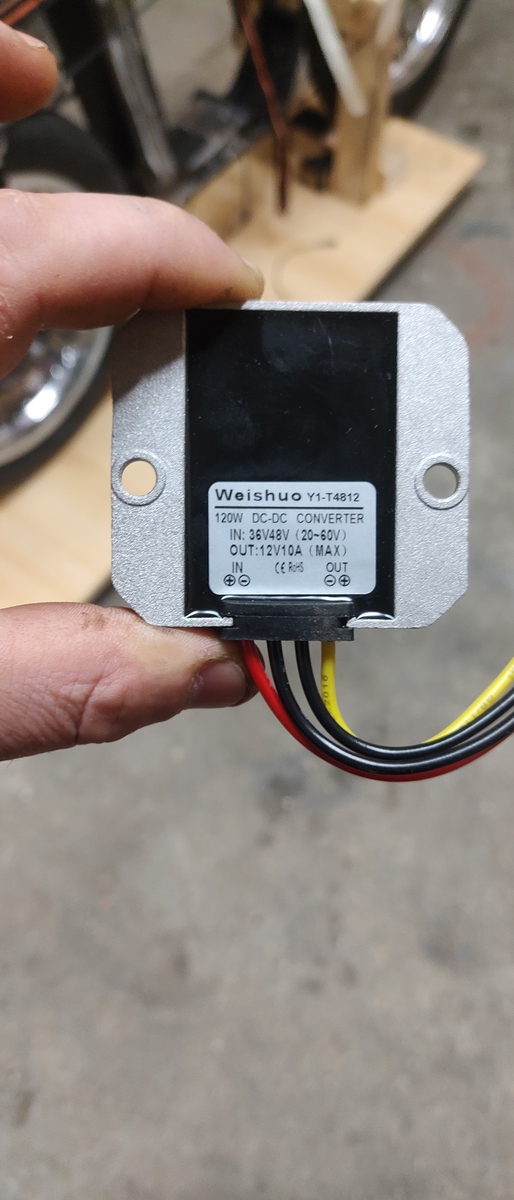

https://amzn.eu/d/626jno3
Das ist der Spannungswandler

mein gott, dein spannungswandler darf bis 40V , deine batterie hat aber
schon 48V. was ist das problem
von Mike (multitool)
Carypt C. schrieb:
> zulässige Eingangsspannung ?
48v laut aufkleber

ok, im angebot amazon gibt es mehrere versionen, steht im direktlinktext
zwar so nicht. aber gut, haste recht. ist aber ja knapp, und wenn das
ladegerät mal angschlossen wird, ist die spannung auch wirklich nie
größer ? ah, (20-60V), ja könnte klappen

Laut dem weishuo pickerl funktioniert er zwischen 20~60v(worauf ich mich
aber nicht verlasse...). laden geht nur dann wenn ich den Akku vom Rest

Jens G. schrieb:
> Woher bekommen diese SSR denn ihr Eingangsspannung? Und wieso werden
> deren Eingänge durch den jeweiligen Schalter kurzgeschlossen?
Die Schalter sind alle am Controller angeschlossen, ich greife die
Eingangsspannung für die SSR dort ab.
Jens G. schrieb:
> Wissen wäre besser als glauben.
Wenn man nicht fährt ist der Akku wie gesagt vom Rest
getrennt(Schlüsselschalter). Ansich wäre es ja kein Fehler den Wandler
zuschaltbar zu machen und würde andere Vorteile haben, am Tag braucht
man ja zb kein Licht. Da ich aufgrund Bremslicht aber beim Fahren immer
eine 12v Spannung benötige, ist er eben nicht extra zuschaltbar. Vom
Controller bekomme ich leider keine 12v die ich fürs Bremslicht nehmen
könnte, die Spannung vom Bremssignal reicht gerade so aus um das SSR zu
triggern.
Hast du bedenken dabei oder zielt deine Frage nur auf den Verbrauch ohne
Last ab?
Da mir bei der Diodenfrage ja geholfen wurde, hab ich gestern mal den
Wandler angestöpselt. Funktioniert, nichts ist explodiert ;D
Zwecks eigenverbrauch brauche ich mir keine Gedanken machen(nach ca
24std fehlten 0,005V am Akku), mir ist nach ca 5Std angeschlossenem
Wandler aber aufgefallen, dass er obwohl er ohne Last war, merklich warm
wird. Nicht heiß, aber eben ausreichend das man es spüren kann.
Geräusche machte er keine. Werde das mal noch etwas testen wie die
Temperatur mit Last ist und sich verhält und was ich machen kann um für
kühlung zu sorgen(viel Platz hab ich nicht aber ich könnte ihn auf alu
montieren und in der Position drehen zb.
Mal schauen! ;)
Ich wünsche dir ein schönes Wochenende!
von Jens G. (jensig)
Spannungsmessung hat gar keine Aussagekraft. Man misst den Strom, wenn
man die "Standby-Zeit" berechnen können will.
> wird.
Eben deswegen Strommessung ...
Habe den Verbrauch nicht wirklich beobachtet, hab am Multimeter zwar A
mal gemessen aber mit dem da angeschlossenen alten Multimeter war nur
irgendwas im mmiliamperbereich messbar. Bevor und nachdem ich den
24htest gemacht habe, hab ich nur die Spannung gemessen, mir war da
erstmal wichtiger das das Ding die Spannung liefert die angegeben ist.
Hab danach das Provisorium zerlegt und bin aktuell noch beim verlötet
von allem. Hab leider nicht immer Zeit um etwas zu machen, wenn die
ganze elektrik aber komplett einbaufertig vor mir liegt werd ich vor dem
einbau nochmal mit einem anderen multimeter messen. Wie gesagt bleibt
das Ding auf Dauer ja nicht angeschlossen und die 24h am Akku wären
warscheinlich nie die Normalität. Kein Schlüssel drin=getrennt+nach max
zwei "üblichen" Fahrten muss eh geladen werden.
