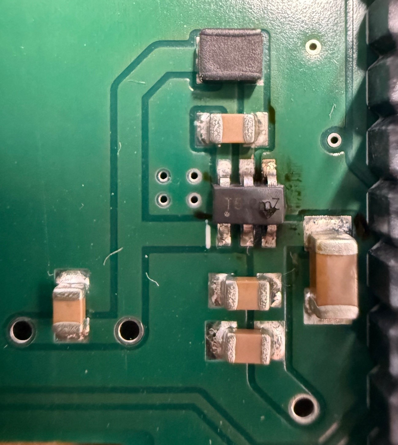

von Sepp (user_41)
ich habe hier eine Platine liegen, wo ein IC abgeraucht ist (siehe
angehängtes Bild). Drum herum sind praktisch nur Kondensatoren (siehe
zweites Bild).
Was könnte das für ein Bauteil sein?
Danke.

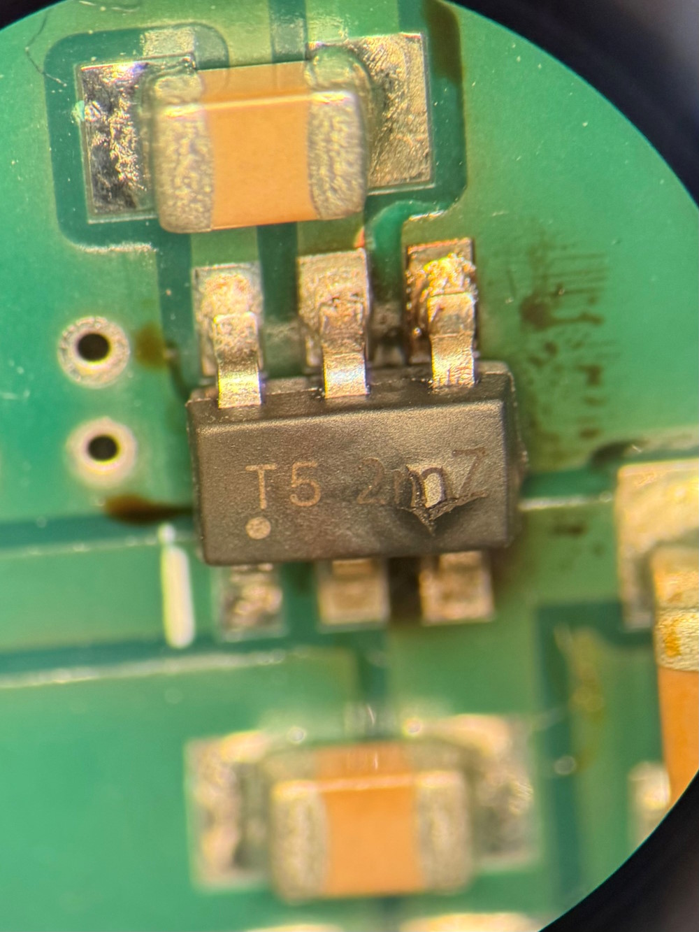

wenn du die Funktion des Geräts kennst, kann man vermutlich auch darüber
orakeln, welches IC da verbaut sein könnte.
Suchen nach SMDcode T5:
https://www.s-manuals.com/smd/t5
https://smd.yooneed.one/code5435.html
aber da gibt es kaum etwas mit 6 pins
von Sepp (user_41)
Nicht vollständig. Es sind einige Pegelwandler drauf, um differentielle
Signale zu erzeugen (RS485). Außerdem wird die Platine mit +24V, GND und
-24V versorgt. Und es kann ein Discovery-Board von STM drauf gesteckt
werden.
Habe ich bereits gemacht. Weil ich eben dort nix gefunden habe, wollte
ich mein Glück hier im Forum versuchen.
hier gibts was, aber hat nur 5 Beine:
https://smd.yooneed.one/code324d.html#code324d37
https://smd.yooneed.one/code5435.html#code5435
HHinz weiß es sicherlich schon, aber er hält sich noch zurück ;-)
von H. H. (Gast)
AP63205WU-7
von Sepp (user_41)
H. H. schrieb:
> AP63205WU-7
Ja, das sieht gut aus. Vielen Dank!

von Bradward B. (Firma: Starfleet) (ltjg_boimler)
Naja, an Aussenbeschaltung etliche Kondensatoren mit einem Pin auf einer
großen (Masse?!-)fläche und auch sonst viel Kupfer an den Pads - das
spricht eigentlich sehr deutlich für einen Spannungswandler/-regler mit
Buffer C an Vin und Vout.
