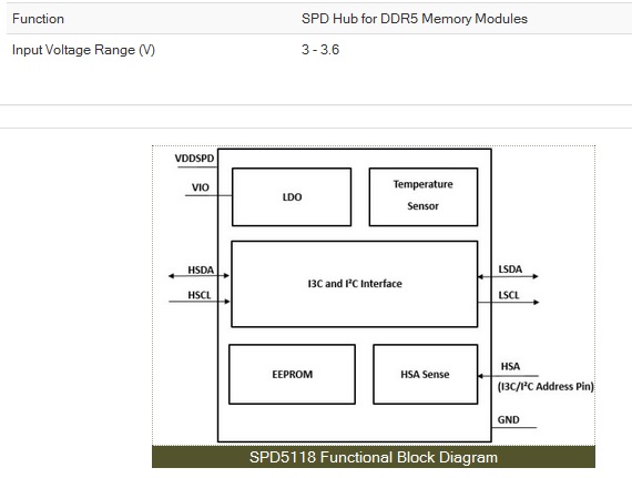

Guten Abend!
Auf einem DDR5 Speichermodul ist ein SPD EEPROM mit der Bedruckung
TD5118ULP1. Foto anbei.
Ich sehe neben dem Datecode kein Logo oder eine andere Identifikation
die den Hersteller identifizieren könnte.
Für diesen Chip suche ich ein Datenblatt da ich die Vermutung habe, dass
es sich nicht ganz an den JEDEC SPD5118 Standard hält.
Danke für Eure Tipps!
Viele Grüße,
Bernhard
von Harald K. (kirnbichler)
Was bringt Dich zu dieser Vermutung?
Boah, lustisch.
Renesas verlangt, dass man sich erst mit e-mail-Adresse registriert. Die
wollen anscheinend, dass man sie ignoriert und bei der Konkurrenz kauft:
https://www.alldatasheet.com/datasheet-pdf/download/1574989/RENESAS/SPD5118.html
stimmt, das Marking sieht im Datenblatt anders aus.

von Bernhard R. (bernhard_r874)
Wir nehmen Speichermodule gleicher Bezeichnung, eines funktioniert
einwandfrei, die anderen werden im Server mit "0MB" im BIOS angezeigt
(sowas habe ich noch nie gesehen).
Unter Linux sind vom 32GB Riegel nur 16GB verwendbar.
"dmidecode" zeigt im laufenden System an, dass keine Speichermodule
installiert seien.
Bis auf die Datecodes sind unterm Mikroskop nur ein paar
unterschiedliche Bauteile wie PMIC, SPD EEPROM oder passive Komponenten
aufgefallen.
Auf dem funktionierenden Modul ist ein EEPROM von Montage Technology
bestückt.
Bei den anderen das vom Bild.
Renesas hatte ich auch in Vermutung, bin aber unsicher.
Eine Fälschung hatte ich auch schon in Vermutung, bei genauerer
Betrachtung finde ich aber keine sonst üblichen Indizien.
An der Stelle werde ich vmtl. meine Fehlersuche einstellen. Rabbit hole
to hell....
Danke für die Hinweise!
Harald K. schrieb:
> Aha, dachte ich's mir doch. Das Problem wird am Inhalt des
> SPD-EEPROMs, nicht am SPD-EEPROM selbst liegen.
Negativ, der INHALT ist korrekt.
Das SPD EEPROM lässt sich nur nicht zuverlässig auslesen.
Je nachdem wie die PON-Sequenz im Server realisiert ist, gibt es
verschiedene mögliche Fehlerquellen, z.B. es verortet sich an einem I3C
Bus anstelle I2C.
In dem Zustand lässt es sich nicht auslesen, der Server bekommt keine
SPD Informationen und zeigt somit auch nichts an.

Oh je, was habe ich denn da bei Dir getriggert?
"Albern", "Graumarkt", "Gewährleistung" meine Güte.
Ich habe nach der Identifikation des Chips gefragt.
Es ist weder Ablic, noch Montage, noch Renesas...
Jetzt könnte ich die Liste aller PCI-SIG registrierten Hersteller
durchgehen und vielleicht Datenblätter bekommen, ist aber recht
aussichtslos.
Axel S. schrieb:
So sehr es mich reizt auf das Feedback einzugehen, geht es am Thema
vorbei.
Trolle soll man nicht füttern habe ich mal gehört.
> Wozu willst du das wissen? Wenn du den EEPROM schon als Schuldigen
> ausgemacht hast, ersetze ihn einfach. Oder geht es dir nicht darum?
Ersatzteile sind bestellt, wird auch so gemacht.
Dennoch würde ich gern das Datenblatt des mir noch unbekannten Chips
studieren. Wenigstens um den Hersteller zu meiden oder andere Module
damit schnell identifizieren zu können.
Square-one, suche weiterhin nach Infos zu dem Chip.
Als "Manufacturer" gibt es sich über die Schnittstelle als 8F0E (oder
0E8F) aus.
Damit finde ich auf der pci-sig Seite keinen match.
