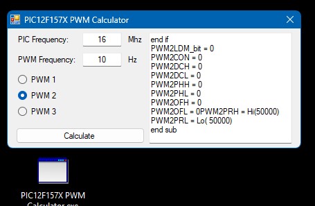

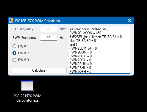

von Ate E. (drigo)
Dionysios schrieb:
> habe ich die Duty-cycle auf 50% ausgerechnet.
Bei 10Hz sind 50% Duty aber 0,05 Sekunden.
Was hast du eigentlich vor?
Stell mal dein Lastenheft bzw. den Text der Hausaufgabe hier rein.
von Ate E. (drigo)
Kommen mit meinem Tool auf andere Werte als der TO !

Das wäre dann auch:
sub procedure PWM2_Set_Duty(dim duty as word)
duty = word((float(duty) / $FFFF) * 50000)
PWM2DCH = Hi(duty)
PWM2DCL = Lo(duty)
PWM2LD_bit = 1
end sub
