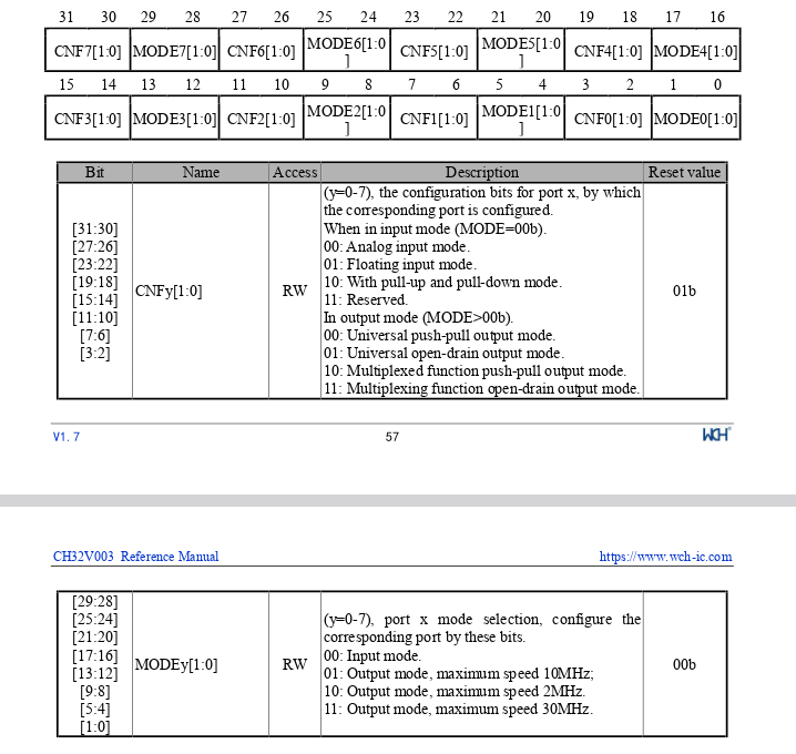

Im Speziellen geht es mir hier jetzt um das CFGLR Register (welches ich
im Aufbau schon etwas "merkwürdig" finde).
Lt. Datenblatt sind die Bits 0 und 1 Modebits und im speziellen für den
Takt der GPIOs zustäandig (bzw. Inputmode)... siehe Bildanhang
Hier soll es lt. Datenblatt 10MHz, 2MHz und 30MHz geben. Hier ist
gesagt, dass im gesamten Datenblatt es ausser der Busfrequenz keinen
Hinweis auf 50MHz gibt.

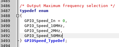

In einer Headerdatei hat der Autor die Taktfrequenzen folgendermaßen
deklariert:
/* Output Maximum frequency selection */
typedef enum
  GPIO_Speed_In = 0,
  GPIO_Speed_10MHz,
  GPIO_Speed_2MHz,
  GPIO_Speed_50MHz
} GPIOSpeed_TypeDef;
Nach diesem Enumerator bekomme ich für die Bezeichnung GPIO_Speed_50MHz
den Wert 3. Lt. Datenblatt müßte das dann doch GPIO_Speed_30MHz heißen,
oder sehe ich das falsch?
von Michael D. (nospam2000)
Ja
von Norbert (der_norbert)
Ich musste auch erst drei mal drüber lesen, bis mir klar wurde was du
meinst. ;-)
Aber auch ich denke, dass im Headerfile eine falsche Bezeichnung gewählt
wurde. Es sollte GPIO_Speed_30MHz heißen.

von Ralph S. (jjflash)
Meine Recherchen haben ergeben, dass der "Fehler" wohl weder bei ch32fun
(Charles Lohr) noch bei mir liegt, sondern dass es wohl ein Reference
Manual (v 1.4) für den CH32V003 gibt, bei dem dann tatsächlich 50MHz
angegeben sind (und nach dem sich Lohr wohl augenscheinlich gerichtet
hat, aber in dem von mir verwendeten Reference Manual v1.7 stehen dann
30MHz drin!
von Reinhard R. (reirawb)
Also bei dem bisher von mir verwendeten Referenzmanual steht 50MHz.
Es ist allerdings V1.5 und damit älter als deine V1.7.
Vielleicht hat WCH da was geändert.
Wobei -wenn ich ins Datenblatt schaue- ich eher den Eindruck gewinne,
dass sich die Einstellung der GPIOs auf die Anstiegs- und Abfallzeit
bezieht.
Dort angegeben (max.):
 2MHz ‐-> 125ns
10MHz -->  25ns
30MHz -->  10ns (im vorliegenden DaBla V1.4 steht wieder 30MHz)

Mit den beiden Bits im GPIOx_CFGLR Register wird der Modus eingestellt,
als Eingang oder Ausgang, und wenn als Ausgang, dann welche maximale
Geschwindigkeit verwendet werden kann (resultierend aus Anstiegs- und
Abfallzeiten).
Egal ob da dann im Text 30MHz oder 50MHz steht, die Bits werden eben für
die schnellstmögliche Frequenz gestellt.
