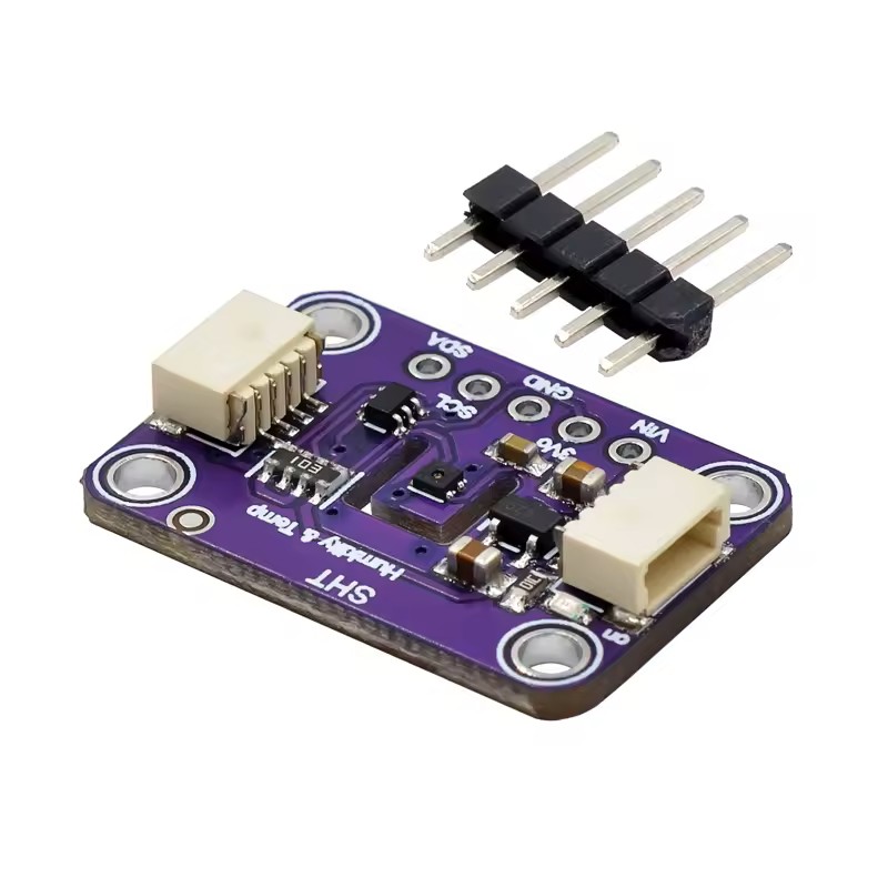

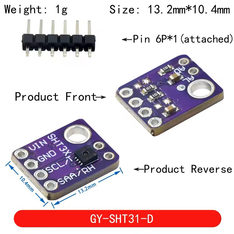

Ich will mir einen SHT45 Sensor/Dev Board kaufen (Temp, relative
Luftfeuchtigkeit). Dieses gibt in zwei Versionen. Einmal mit ca. 3
Zusatzbauelemnten und eine Version ohne diese.
Die Version mit den Extra-Bauelementen sind auch auf einem Bosch BME680
Board. Im Ahang drei Bilder: BME680, SHT45/3X "Light Version", SHT45
"Full Version".
Das ganze sind I²C-Sensoren, ich nehme an das vll. das I²C-Signal damit
aufbreiten wird? Die Frage ist, braucht man das? Auf dem Foto von dem
BME680 habe ich ein paar Pfeile reingezeicht, zur Benennung der
Bauelemte.
Ich Frage mich welche das sind und was diese machen?
Beim SHT45 kostet die Version mit mehr Bauelementen ca 70% mehr.

Vermute mal, dass das Modul ohne Zusatzchips nur mit 3,3V betrieben
werden darf und mit der zusätzlichen Schaltung auch mit 5V.
Q2 ein Spannungsregler und Q1 zwei FETs.

Soll auch von 1,8V bis 3,6V laufen ohne die Chips. Ob das stimmt, weiß
ich natürlich nicht.
Aber es wird ja auch ins I2C Signal eingegriffen bei diesem 103 Chip und
dem Levelkwandler. Wenn es Levelkwandler sind, wird wahrscheinlich auch
ein schwächers I2C Signal z.B. bei langer Leitung aufbereitet, was wohl
die bessere Wahl ist bei langem Kabel?

Viel Aufbereitung ist da nicht, aber ein höheres Spannungslevel bedeutet
auch mehr Störabstand.

Habe eine Raspi, der hat ja schon 3V3. Also bringen mir dann die
Zusatzchips wohl nichts...?
Dachte der Levelkwandler "säubert" auch das I2C Signal wie bei einem
langen USB Kabel mit "Repeater".

Wenn Du genauer wissen willst, was die MOSFETs mit dem Signal machen
dann Google mal nach: „mosfet level shifter circuit“.
Die bauen das gerne auf diese Module drauf, damit sich der Kunde keine
Gedanken machen muss und die Reklamationen (bzw. Negativbewertungen) für
den Händler im Rahmen bleiben. Wenn nämlich der unbedarfte User so einen
Sensor direkt an sein 5V System anschließt würde nur Rauch aufsteigen.
Wenn schon 3.3V vorliegt tut dieser zusätzliche Levelshifter auch nicht
weh, der LDO klaut sich vlt. 0.1V, macht aber auch nichts.

Beim RasPi nicht, da stören sie aber auch nicht (viel).
Wenn man sowas für eine batteriebetriebe Anwendung verwendet, ist der
Querstrom vom überflüssigen Spannungsregler zumindest ärgerlich.
Und: Die im Spannungsregler und I²C-Pullups verbratene Energie
verursacht eine gewisse Erwärmung der Platine. Die Layouts (erstes und
zweites Produktbild) versuchen das mit Cutouts und der langen Zunge zu
verbessern, aber genauer wäre die Messung ohne die Zusatzbauteile auf
der Platine.

Dieser "103 Chip" ist ein Widerstandsarray mit 10 kΩ Widerständen.
Εrnst B. schrieb:
> Die im ... I²C-Pullups verbratene Energie verursacht eine gewisse
Bei 10 kΩ hält sich die Erwärmung sehr in Grenzen, zumal die dramatische
Verlustleistung (<0.25 mW im Mittel) nur während der Kommunikation
auftritt. Der Anwender hat es also voll im Griff, wieviel Erwärmung der
"103 Chip" erzeugt.

Mittlerweile gibt es auch fertige SHT4x Platinen mit Minimalbestückung
(nur Abblockkondensator) zur Verwendung mit max. 3,3V:
https://de.aliexpress.com/item/1005006295310786.html
Verschweigen möchte ich aber auch nicht, das ein Restrisiko besteht das
der Chinamann entweder andere Sensoren in gleicher Größe (SHT3x statt
SHT4x) aber mit schlechteren Eckdaten verwendet oder die Sensoren nicht
nach Vorgaben lötet oder .. oder .. Nach schlechten Erfahrungen mit
China BME280  Platinen hab ich mir SHT45 vom Distributor geholt,
Platinen selbst erstellt und mit einer "Heizplatte" und Lötpaste
verlötet.
