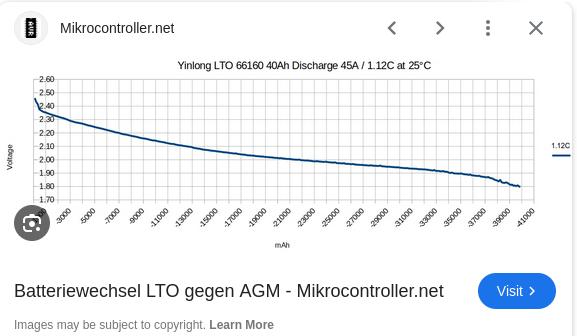

10S LTO Akku - die Wahl stammt nicht von mir, kann ich nicht ändern, ich
brauche nur den Inverter dazu.
Naja, LTO ist ja eine valide Idee wenn man hohe Zyklenfestigkeit bei
hohen Leistungen (gemessen an der Kapazität der Zellen) braucht.
Was ich probieren würde: 24V Inverter, ggf. 11S wenn man den Inverter
damit nicht nach oben überfährt (weiß nicht genau, welche
Ladeendspannung Deine Zellen haben) und dann ggf. nicht so tief
entladen...
Ansonsten Wandler selber bauen. Die meisten dieser Wandler haben das
Problem, daß der 12/24V->350Vdc (für das SPWM-Board) Wandler ungeregelt
arbeitet. Dadurch sind die leicht zu bauen, aber die Ausgangsspannung
schwankt mit der Eingangsspannung. Man müsste einen Wandler bauen, der
aus 12..30V geregelte 350Vdc (oder was das SPWM-Board genau braucht)
macht, die SPWM-Boards bzw. damit aufgebaute Wechselrichter für
irgendwas um 350Vdc Eingangsspannung müsste man problemlos bekommen.

Nach den Kennlinien des Akkus sollte so ein Gerät zwischen 18-26V
können.
Bereits schon 15V sind zu niedrig, weil niemals alle Zellen gleichzeitig
gleich leer werden.
