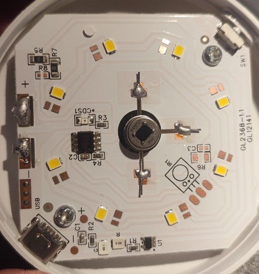

Auf der suche nach "Hackbarer" Billig-Hardware aus China bin ich auf die inzwischen allgegenwärtigen Sensorlichter gestoßen.
Das sind kleine LED Nachtlichter mit Batterie, Helligkeitsensor und PIR-Bewegungssensor, welche es teilweise bereits für 1-2 EUR in vielen Varianten gibt.
Ich habe einmal eine neuere Variante mit USB-C Anschluss untersucht.
Meine Findings im PDF im Anhang. Betrieben wird das Licht mit einem der allgegenwärtigen 8-bit 8-pin MCUs. Genauer typ unklar, aber vermutlich wieder mal ein PIC-clone.
Mir hat es besonders der PIR-Sensor angetan (Typ GL888) Dieser hat interessanterweise einen Digitalen Ausgang.
-> Kennt jemand den Hersteller dieses devices oder hat ein Datenblatt?
Das Protokoll scheint recht simpel zu sein: Es werden 19 bits über pulse-length encoding übertragen, wobei vermutliche einige der Bits start- und stoppbits sind.
-> Ansonsten, hat jemand gute Ideen, was man mit den Dingern machen kann, wenn man z.B. die MCU austauscht.
Ein paar meiner Ideen:
  • Helligkeitsadaptives Licht
  • Soft ramp up / down
  • Sensor Hub - Kommunikation per BLE oder one wire.
