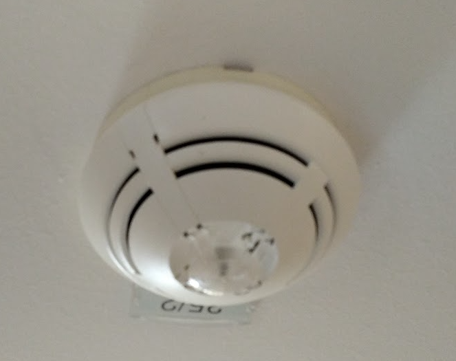

Rauchmelder piepst in unregelmässigen Abständen
OP #7849969
Kennt jemand diesen Rauchmelder ? Ich denke er ist vernetzt, beim Abnehmen wird ein Alarm im Haus ausgelöst. Normalerweise müsste sich doch ein Aushang mit Kontaktdaten für Störungen befinden.
OP #7849974
Das Ding hängt in einem RPK und niemand scheint was zu wissen bzw ist daran interessiert. Ich selbst arbeite zufällig für Brunata die auch Funk bzw Smart Rauchmelder verbaut. Bei Störungen werden diese an einen Datensammler mit SIM buw Gateway gemeldet und ein Auftrag zur Störungsbeseitigung generiert. Deswegen würde ich gerne wissen von welcher Fa diese Teile verbaut werden.
(Firma: privat) #7849982
wie ich lese, wurde der schon mal abgenommen und ein Alarm ausgelöst. Warum wurde nicht drunter geguckt, da steht doch bestimmt ein Hersteller drunter. War die Wartungsfirma am Rauchmelder, die hätte dann auch befragt werden können. Weiter müssten auch Druckknopfmelder im Gebäude hängen, da steht meistens auch der Hersteller drauf.
Vermutlich würde auch eine Websuche nach Bildern von Rauchmeldern ein Ergebnis liefern.
Viel Erfolg bei der Suche nach dem Hersteller und einen schönen Sonntag noch...
#7850359
Wenn das ein Rauchmelder (RM) von Esser/Honeywell ist, dazu noch in eimem Rehabilitationszentrum für psychisch Kranke, dann ist der Melder Bestandteil der Brandmeldeanlage (BMA). Im Bild nur schlecht zu erkennen, sind die Gruppen- und Meldernummer, die an/neben jeden RM angebracht ist.
Wenn eine BMA vorgeschrieben ist, steht dann im Brandschutzkonzept, dann muss sie durch eine zugelassene Fachfirma gewartet werden, dazu gehört eine Überprüfung jedes RM mit Prüfspray (viertel- bis jährlich). Auch kann die Firma die BMA auslesen. Dort kann man auch sehen, wenn ein Schwellwert für die Verschmutzung eines Melder überschritten wurde... oder andere Probleme vorliegen.
