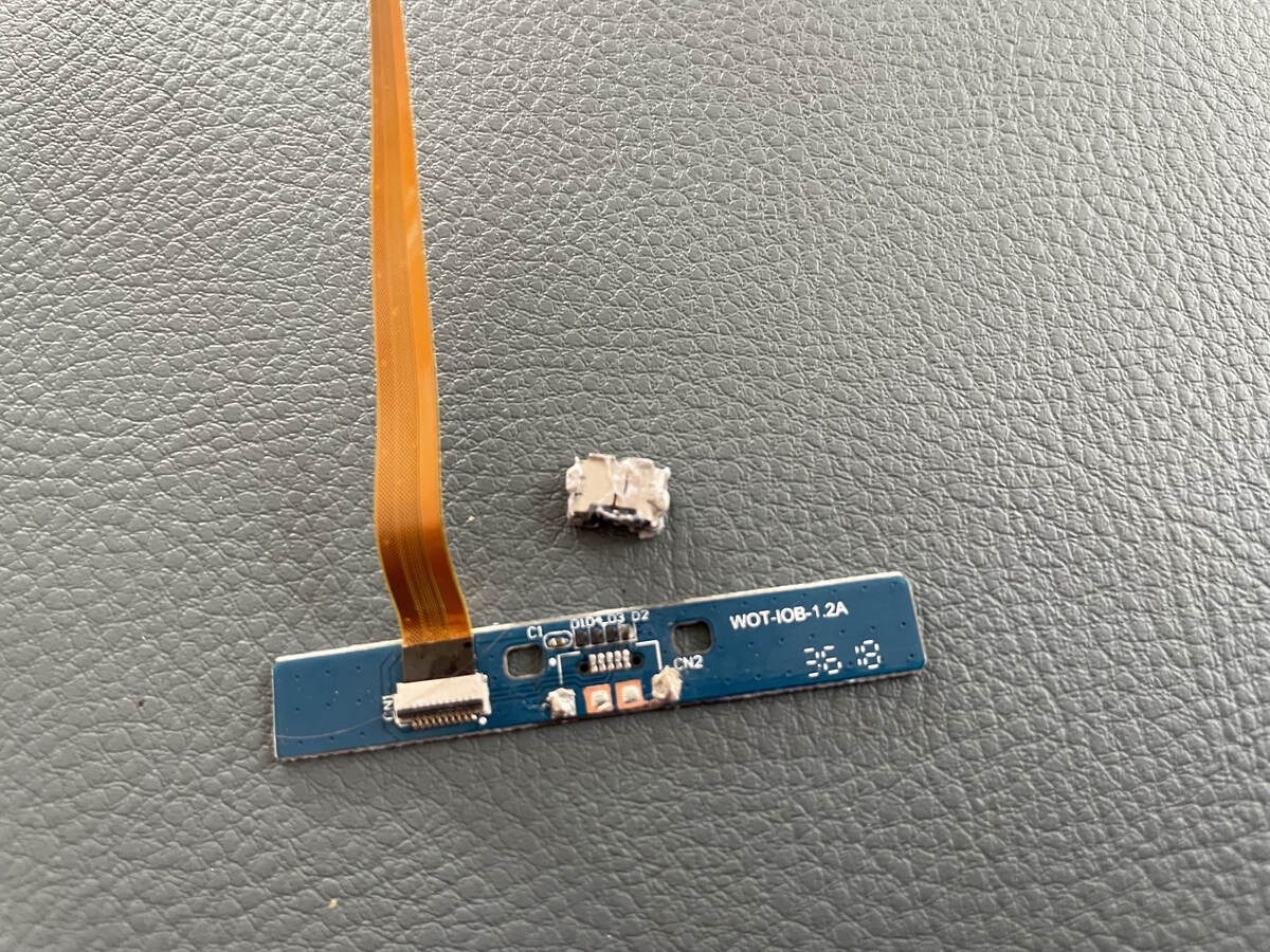

Hallo in die Runde,
bei meinem "WetterOnline Home" Wetterdisplay ist der Micro-USB-Anschluss abgebrochen, siehe Bild - ich traue mir nicht ganz zu, den wieder so ordentlih dranzulöten, dass danach alles funktioniren würde.
Daher meine Frage: kann man solche Platinen, siehe Bild, auch einfach nachkaufen? Dann könnte ich die ja "fertig" wieder einbauen und müsste nicht auf meine bescheidenen Lötfähigkeiten zurückgreifen...
Vielen Dank und viele Grüße Jan

Frag doch bei WetterOnline an, die haben bestimmt noch welche davon...
Matthias S. schrieb:
Platinen für USB Buchsen gibt es schon, aber nicht mit dem passenden Flexkabel Port für dein Gerät.
Und auch keine die genau da ins Gehäuse passen, die Platine ist spezifisch für das Gerät.

Jan, wenn Du/Wir/Ich ne passende Ersatzbuchse finden will ich Dir die wohl auflöten, kein Problem. Oder aber die jetzige Buchse ist noch einwandfrei, dann natürlich auch. Bei Interesse PN
Nachtrag: Eine riesige Auwahl gibt es auf LCSC.COM, gehe auf Connectors, USB-connectors und filtere auf Conmector Style „Micro B“, es bleiben ein paar hundert Stück. Bilder/Zeichnungen vergleichen und dann hier posten. Keine Angst, meist wird man unter den ersten 20..30 fündig

Sind da überhaupt irgendwelche Datenleitungen betroffen? Das sieht doch sehr nach reiner Stromversorgung aus.
Sofern es die Platzverhältnisse zulassen könnte man also die USB Buchse durch eine gewöhnliche NV 5,5x2,1 ersetzen, fest im Gehäuse montiert und per flexibler Leitung angeschlossen?

●Des|ntegrator ●. schrieb:
USB Kabel ranlöten. Z.B. von einer Tastatur oder Maus.
Schlechte Idee, denn das sind Kabel, die nur low-speed-USB (1.5 MBit/sec) unterstützen. Ein Kennzeichen: Sie sind meist ungeschirmt, und sie sind fest am Gerät befestigt.
Es ist nicht auszuschließen, daß das Ding hier Highspeed-USB (480 MBit/sec) veranstaltet, und dafür taugen Lowspeed-Kabel noch weniger als sie für Fullspeed-USB (12 MBit/sec) taugen würden.
Wenn Kabel anlöten, dann vielleicht einfach das mitgelieferte Micro-USB-Kabel schlachten ...

Wow, erstmal vielen Dank für die schnellen Antworten! :-) Und @Harald A. und Thomas W.: Euch ganz vielen Dank fürs Löt-Angebot!
Bei WetterOnline hatte ich schon nachgefragt, die antworten aber leider nicht.. Zugegebenermaßen ist es zumindest auch nicht das aller aktuellste Modell, aber ärgerlich ist das schon bei dem Preis, dass sie nicht wenigstens sagen, dass man nicht weiterhelfen könne.
Die Buchse sieht so merkwürdig aus, weil ich erst versucht hatte, sie mit Kleber zu fixieren (ja, ich weiß...) - klappte aber leider nicht und führte nur zu einer schmuddeligen Buchse.
Eure Antworten haben mich jetzt aber motiviert: ich suche mir eine Buchse und dann probiere ich das Löten mal selbst. :-)
Sowas "probiert" man aber am besten an irgendwelchen Schrottplatinen. Weil diese ersten Lötversuche nämlich mit Garantie sicher nichts werden. Besonders wenn da schon irgendein Kleber draufgeschmiert wurde...
Ich würde dir da eher ein Repaircafe empfehlen. Die haben Erfahrung und taugliches Werkzeug.
