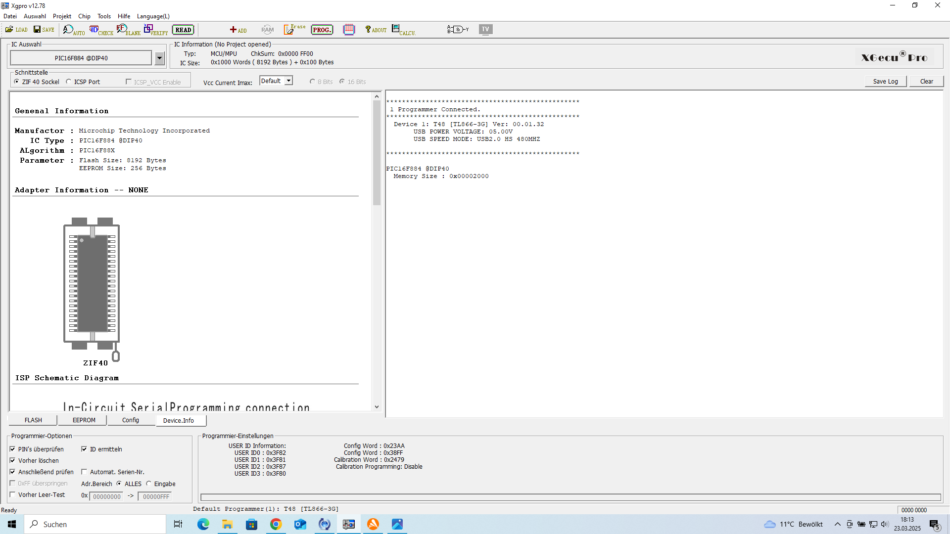

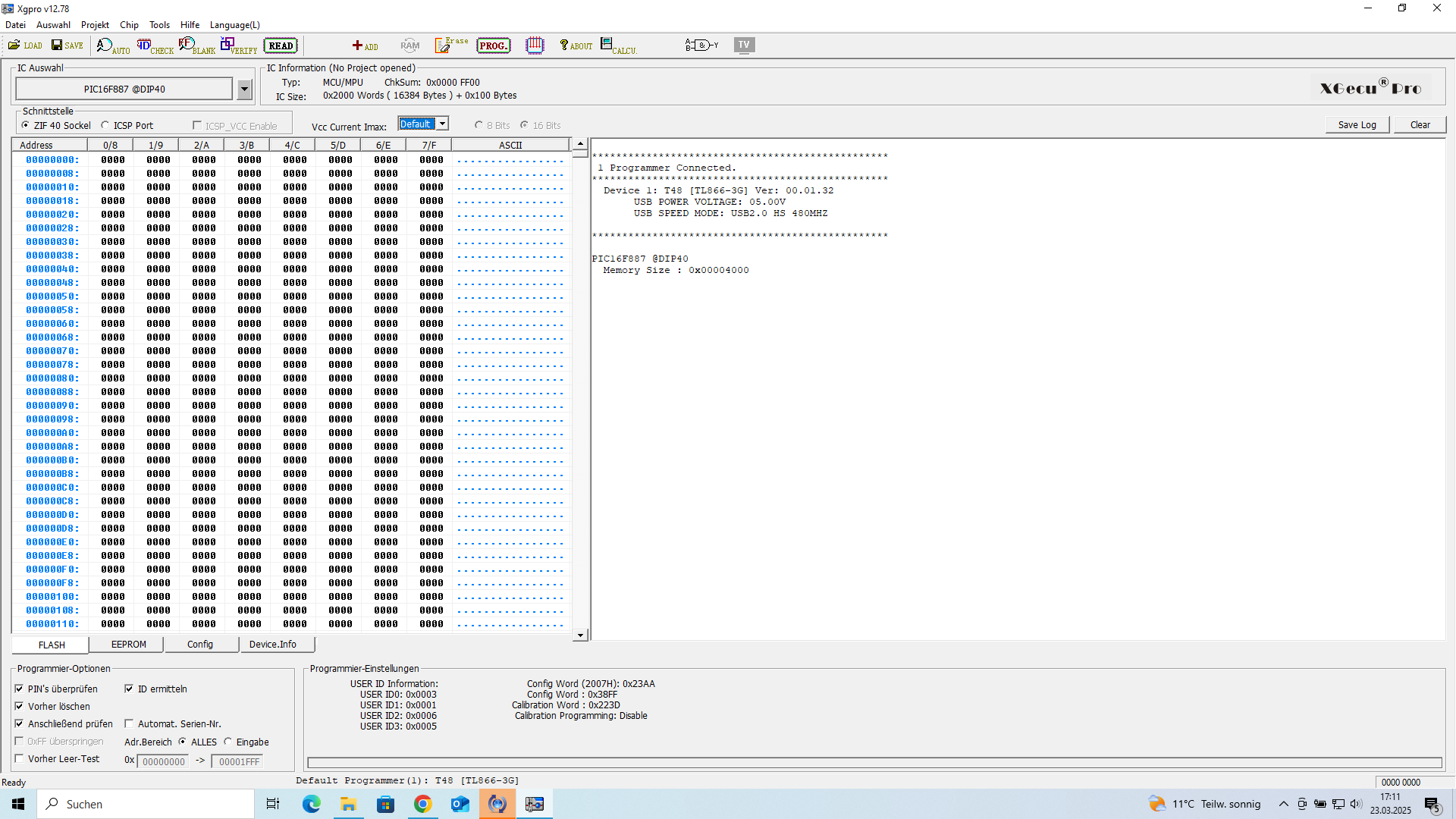

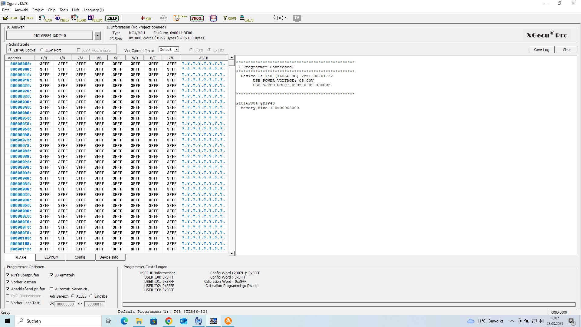

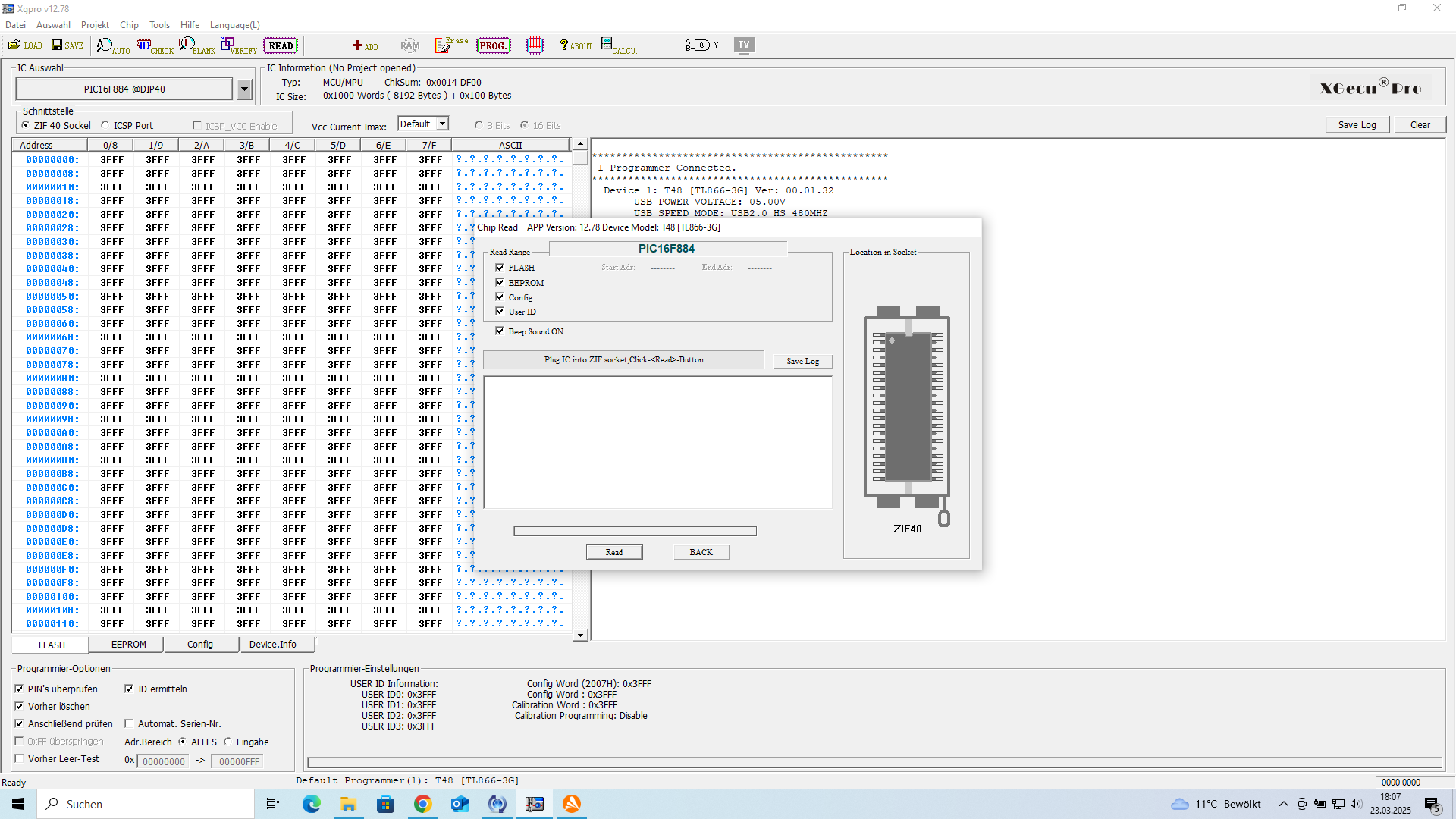

von Giuseppe (pippo740)
Hi Over,
ja, unter Flash wurde es ausgelesen,
Hier paar Screenshoot.

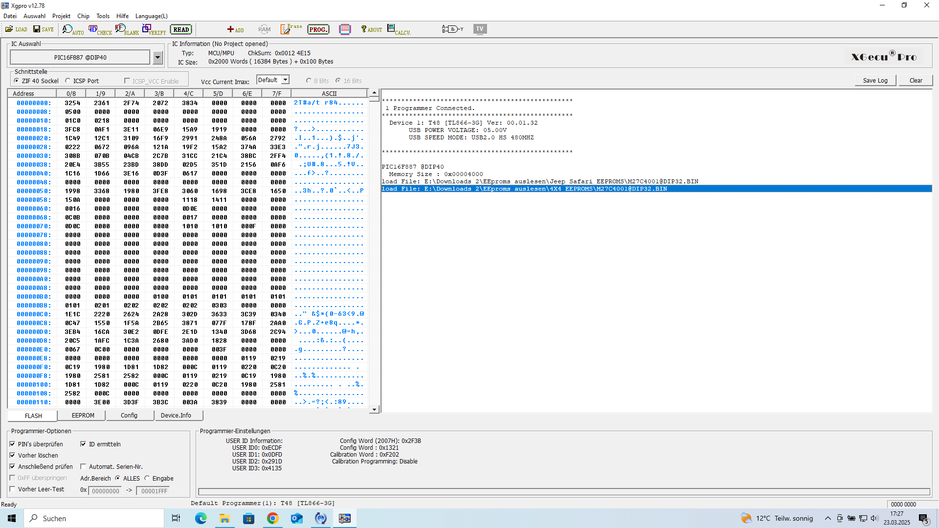

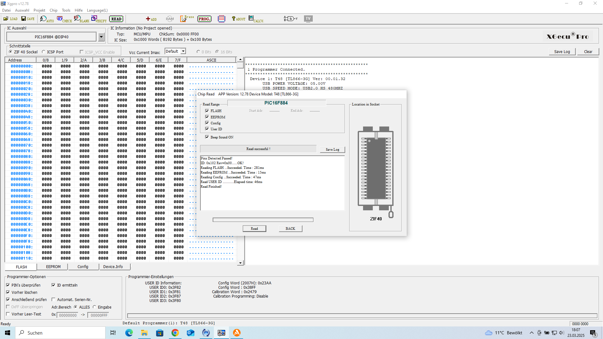

Noch ein Screenshoot!

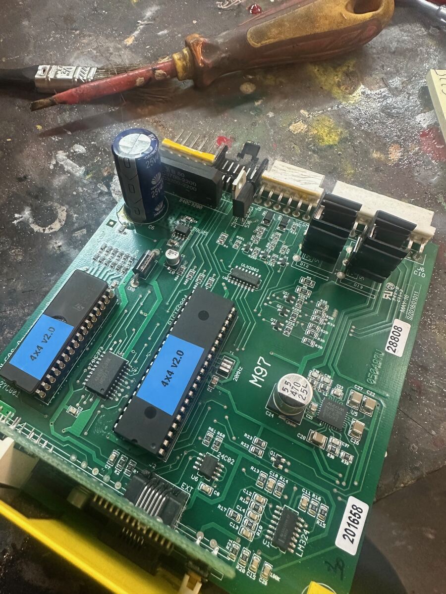

Hallo Harald,
kennst du jemanden, der Timer oder Steuergeräte produziert? Ich arbeite
mit Kinderspielgeräte, in denen solche Timer und Steuergeräte eingebaut
sind.

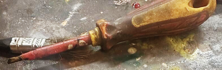

von Thorsten S. (thosch)
Gruselig! Der arme Schraubendreher...
Wie kann man sein Werkzeug nur derart mißhandeln und verkommen lassen?
von Cyblord -. (cyblord)
Die Controller sind extra beschriftet und gesockelt. Und die kann man
nicht einzeln beziehen?
Hi Thorsten,
du hast recht :-).
Ich kann dich aber beruhigen, das war nur der Schraubenzieher, der in
der Nähe war.
Den benutze ich, wenn ich Farbdosen öffne und Lackiere, Nachbesserungen.
Ansonsten kaufe ich gleich neue Schraubenzieher, kann man besser damit
arbeiten.

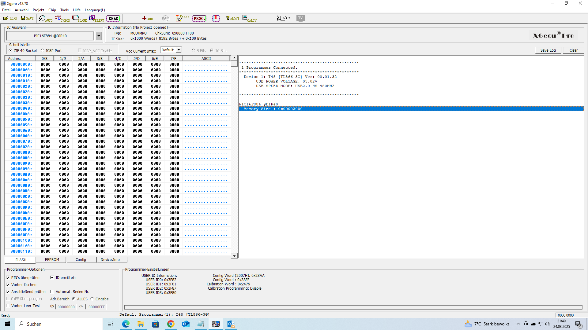

von L.S. (lagerschaden)
Giuseppe schrieb:
> Beim 40DIP PIC16F887 und PIC16F884 EEPROM erhalte ich nur Nullen auf dem
> Display, während ich das 32DIP M27c4001 EEPROM problemlos auslesen kann.
Das Geheimnis liegt im Configuration Word 2007H, das ist auf dem einen
Screenshot 0x23AA und auf dem anderen 0x2F38 (bei beiden Screenshots ist
ein PIC16F887 eingestellt). Bei den PIC 16F88x sind die Bits 6 und 7 für
die Code Protection bzw. Data Protection zuständig. Ist das Bit null,
ist der Schutz aktiv. Ich habe die entsprechende include-Datei aus dem
Assembler mal angehängt, da kann man das sehen (ganz unten).
Hallo L.S.,
danke für deine mühe.
Soll ich das nochmals auslesen?
Kannst Du sagen wo an der angehängte datei, den Schutz akti ist.
Pippo
Hallo L.S.,
nach dem heutigem Auslesen und eingestellt auf PIC16F884.
