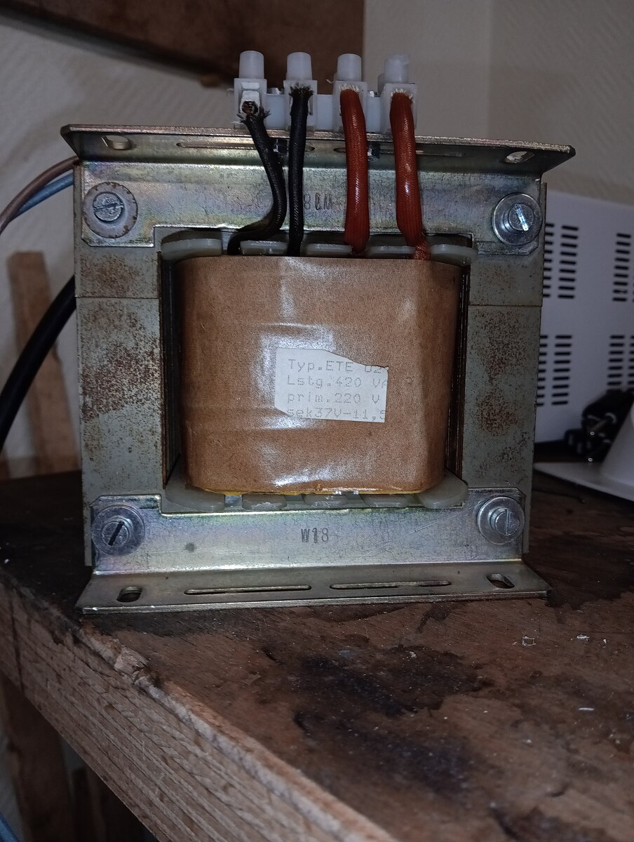

von Rafael W. (mechatronik_1)
Welche Anwendung könnte ein 420 VA Trafo mit Sekundärspannung 37 Volt
und Primärspannung 220/ 230 Volt gehabt haben. Einen solchen habe ich
nämlich bekommen.

Gemessen oder steht 37 V auf dem Trafo?
Gibt es vielleicht auch einen Hersteller und eine Bezeichnung von dem
Ding?
Hersteller habe ich nicht.
Bei 230 Volt Eingangsspannung 40 Volt Ausgangsspannung gemessen.

Ja, schöner Trafo, kann man einen kräftigen Audioverstärker mit bauen
mit ClassD BTL Modulen, leicht 2 x 350W Sinus, 2 x 500W Musik.
Kommerzielle Verstärker nutzen auch die kurzfristige Überbelastbarkeit
von Eisenkerntrafos damit ein kleiner Trafo die 1 Minute Sinusmessdauer
schafft.

Einen ähnlichen Trafo hatte ich mal in einem großen Drucker DIN A0 für
die großen Motoren gesehen.

Lege doch bitte mal ein Lineal neben den Transformator.
So wie ich das sehe, hat dieser Trafo keine 420 VA, da fehlt ordentlich
Eisen. Aber das Bild kann natürlich auch täuschen.
Trotzdem schönes Teil.

Von der Bauform (ehemals "normaler" Eisentafo - heute wenn selten für
50Hz immer noch mit Eisen dann sind es bei solchen Leistungen eigentlich
immer nur noch Ringerne) her ist auszugehen das der Trafo aus einen
recht betagten Gerät bzw. einer alten Anwendung kam.
"Früher" gab es im industiellen Umfeld (aber nicht nur dort - siehe
meist deutsche Röhrenradio besonders aus den 50er bis 60er Jahren...)
jede Menge "komische" und auf den ersten Blick sinnfreie Spannungen.
