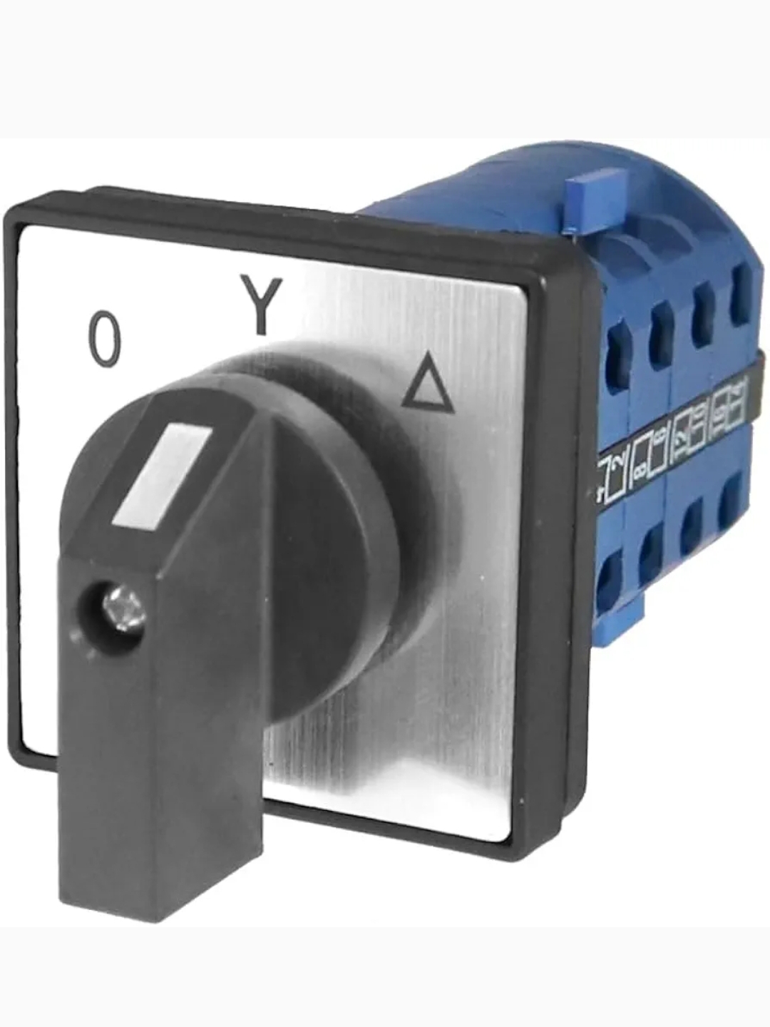

In meiner Breitbandschleifmaschine ist ein 15KW Motor verbaut. Dieser
treibt das Schleifaggregat an.
Er läuft in Stern an und schaltet nach ca. 1 Minute auf Dreieck. Das
kommt mir ziemlich lang vor, was meint ihr? Er hat doch seine
Nenndrehzahl schon früher erreicht.
Sven
von Achim H. (pluto25)
Dann darf/sollte das auch kürzer sein. Dort wird ein Zeitrelais verbaut
sein an dem die gewünschte/nötige Zeit eingestellt werden kann.
von Marcel V. (mavin)
Nach 5 bis 15 Sekunden darf problemlos umgeschaltet werden. Und wenn das
nicht von selbst klappt, dann darf auch gerne aktiv von Hand
nachgeholfen werden!

Aus der Landwirtschaft (Jahre her) kenne ich Maschinen wo für diese
Umschaltung extra ein Schalter vorhersehen war, der mit der Hand bedient
werden musste.
Da hat man den Menschen noch Verstand zugetraut ;)
900ss schrieb:
> für die Umschaltung extra ein Schalter vorgesehen war, der mit der
> Hand bedient werden musste.
So kenne ich das auch. Man hört doch wenn die Drehzahl nicht mehr weiter
ansteigt, dann kann man gefahrlos von Hand auf Dreieck umschalten.

von Cha-woma M. (Firma: --------------) (cha-ar-196)
Esmu P. schrieb:
> Leitungen abklemmen und schnell wieder anschrauben?
Stern-Dreieck Handschalter!
Oder die ganze Schaltung "modifizieren" nach eigenen Wünschen"
Kann aber auch sein das bewusst die Verzögerung drin ist!
---->Betriebshandbuch oder Hersteller kontaktieren, falls diesbezüglich
Fragen sind!
