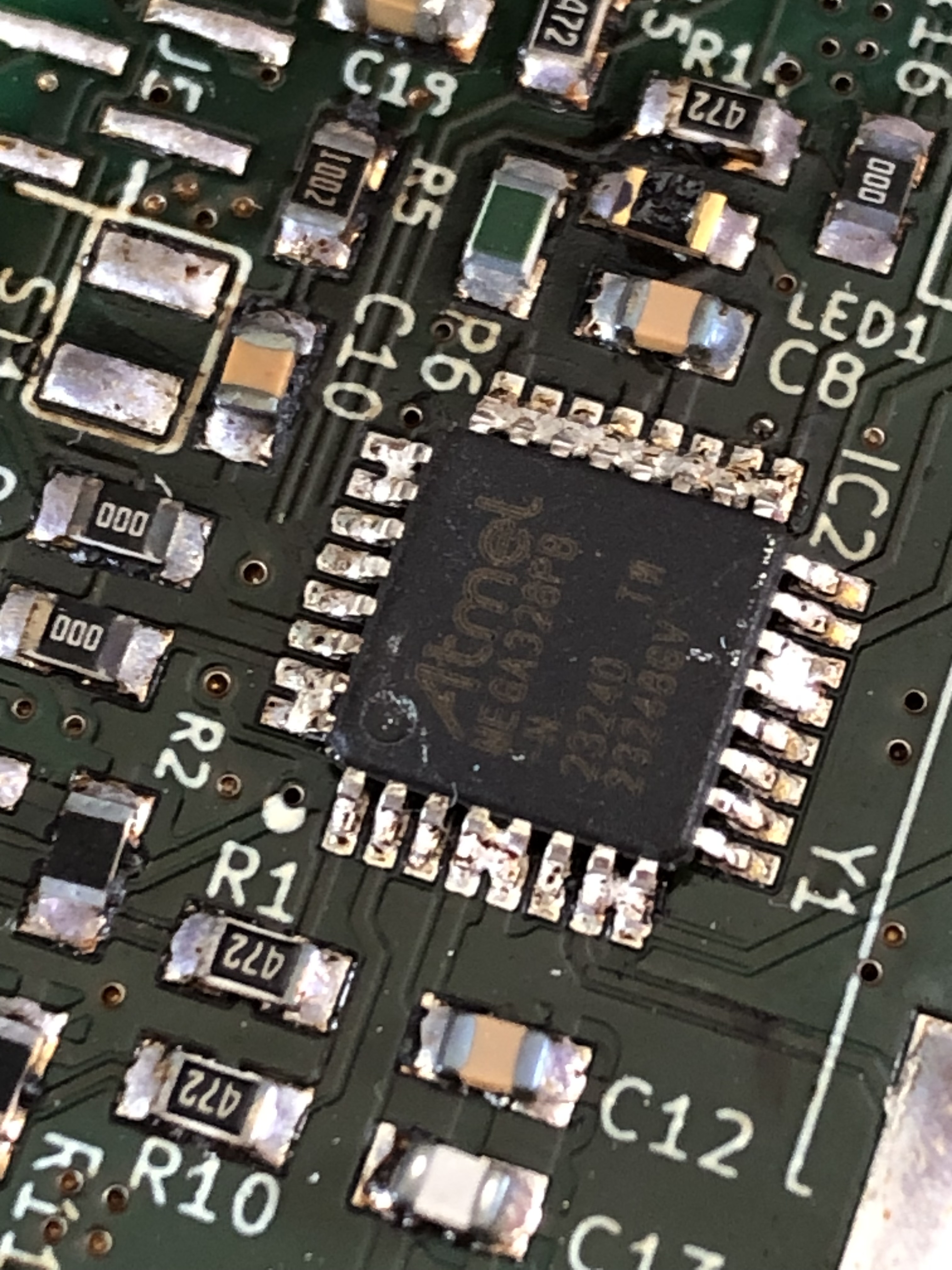

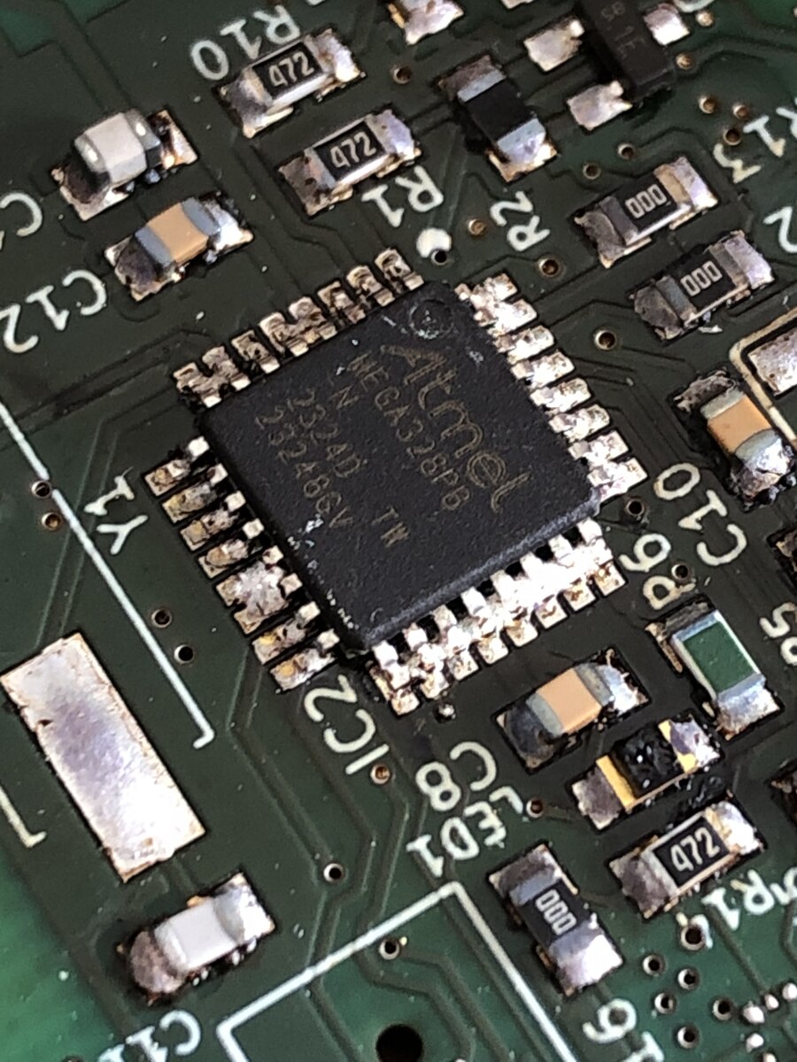

Hallo liebes Forum,
Ich habe eine Frage zu meinem aktuellen Projekt. Und zwar habe ich eine Platine samt SMD-Schablone bestellt um die Lötpaste mittels der Schablone korrekt aufzuspachteln. Heizplatte und Heißluftstation (Atten ST-862D) sind vorhanden. Als Lötpaste habe ich folgende verwendet: https://eleshop.de/thermally-stable-solder-paste-no-clean-sn96-5-ag0-3-t4.html
Mir ist das Reflow Löten bekannt; für meine Masterthesis vor 4 Jahren habe ich Dutzende Prototypen Reflow gelötet, das bis Größe 0603 und diese mussten pillepalle sein wegen spezifischen Umgebungstemperaturen (<100K).
Allerdings scheine ich entweder aus der Übung zu sein oder ich vergesse irgendwas… :(
Die Symptome sind dass die Lötpaste zwar schmilzt, aber sich auch an vielen Stellen "verklumpt" bzw Brücken macht.. Die Schmelztemperatur der verwendeten Paste ist 220 Grad Celsius. Die Paste schmilzt und man sieht zum Teil auch den Kapillar Effekt wenn sich das Lot die Beinchen "hochzieht" aber trotzdem verklumpt es an manchen Stellen.
Ich habe dann die Temperatur von 220 auf 300 und auf 400 erhöht und klar die Lötpaste ist dann irgendwann leicht verkokelt. Aber die Verklumpung schmilzt nicht weg! Selbst mit einer Heizplatte untendrunter, bei der die Paste schon angefangen hat sich zu verlaufen habe ich probiert. Aber es tut sich einfach nichts bzgl dieses Verklumpen.
Mache ich gerade irgendwas falsch oder kann es eventuell an der verwendeten Lötpaste liegen ? "Chipquik TS391SNL50 No-clean Lötpaste bleifrei"
Dieses Projekt ist ein Hobby Projekt und hat keine speziellen Anforderungen bzgl Umgebung.
Anbei Bilder der Platine.
Vielen Dank Grüße gehen raus.

Viel zuviel Paste. offenbar sind die Schablonenöffnungen gegenüber den Pads nicht reduziert. Schablone viel zu dick, 100 µm wären angezeigt. Der Rest dürfte wegen der riesigen Pads irgendwann Grabsteine wachsen lassen. Je größer der potenzielle Meniskus, desto größer die Anzahl der Grabsteine. Sieht mir so aus, als wäre es zu kurz oder zu kalt gelötet.
Hm neue Schablone und neue PCB würde ich nur ungern finanziell in Kauf nehmen.. Gibt es noch eine andere Möglichkeit wie ich das retten kann?
Ich habe noch so eine feine Spritze für Lötpaste rumliegen; ich könnte versuchen die Pads daher alle händig mit weniger Paste aufzutragen..
Also zu kalt gelötet definitiv nicht; über 250 Grad / Luftzufuhr auf gering um die Bauteile nicht wegzupusten; und von der Dauer war es ja schon fast zu lang denke ich. Ich werde nochmal ein versuch wagen und mich Ende der Woche melden.

Niemand weiß, welches Footprint hier genutzt worden ist. KiCAD hat welche für das Löten mit dem Lötkolben, entsprechend dem Postfix.
Auf mich wirkt das, als wurde das Temperaturprofil nicht eingehalten. Gleichzeitig kann der IC auch fehlgelagert worden sein.
Es sieht bei dem Hühnerfutter stellenweise nach zu viel Paste aus, beim IC erscheinen die Flächen Teils fast leer vom Zinn.

Um diese Platine zu retten, brauchst du Flussmittel (Gel), Entlötlitze und vorzugsweise eine breite, flache Lötspitze (Stichwort: Drag-Soldering)

Entlötlitze ist total blöd für solche Sachen, das schadet mehr, als es nützt. Die Hohlkehle ist hingegen ein guter Tipp, aber auch mit Flussmittel und einer breiten Spitze lässt sich das überschüssige Lot gut aufnehmen. Mit der Entlötlitze läuft man sehr schnell Gefahr, zu viel Lot zu entfernen und dann wieder nachlöten zu müssen, total umständlich. Außerdem ist die thermische Belastung für Platine und Bauteil relativ hoch und man sieht nicht, was man tut, weil ja die Entlötlitze im Weg liegt. Eine saubere Hohlkehle zieht man über die Pins, bis sie kein Lötzinn mehr aufnimmt, reinigt sie dann und wiederholt das. Meist verbleibt dann genau die richtige Menge Lot an den Pins und fertig. Mit einer großen Meißelspitze o.ä. geht das natürlich auch, nur nimmt die Hohlehle so viel Lot auf, dass es sehr schnell geht. Mit einer Meißelspitze würde ich jeden Pin separat kurz berühren: wenn genügend Flussmittel aufgebracht wurde und die Spitze sauber ist, dann wandert etwas Lötzinn vom Pin zur Spitze, danach muss diese natürlich wieder gereinigt werden, damit sie das Lot vom nächsten Pin aufnehmen kann.
