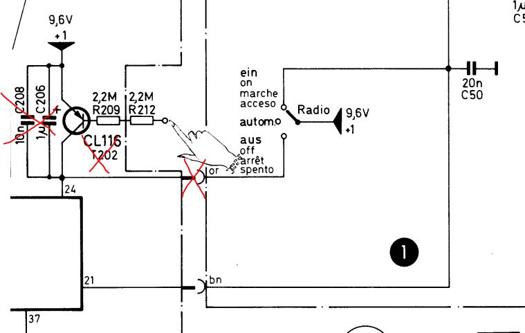

Moin,
würde man zur Verlustleistungsoptimierung auf ein SNT Umbauen wollen,
bräuchte man
- ein 50Hz Rechteck-Signal *
- 9,6V DC
- zu * 180° phasenverschoben (Muss?) ein 12V Rechteck-Spannung (oder
MUSS das Sinus sein?). Korrekt?
Schon mal sowas jmd "gesehen"?
Klaus.

von Klaus R. (klaus2)
Die 50Hz werden nicht nur für die Zeit sondern imho auch 180° pv fürs
Multiplexing verwendet...
Klaus.

von Peter D. (peda)
Klaus R. schrieb:
> das Ding ist recht alt und die Abwärme des Trafos
> beträchtlich.
Vermutlich noch ein Gerät für 220V, d.h. der Trafo geht bei 230V schon
arg in die Sättigung. Je weniger Laststrom gezogen wird, umso heißer
wird der Trafo.
Die Schaltung ist schon recht seltsam, viel Spaß beim Verstehen wollen.
An den 15Ω und 2,2Ω wird wohl ordentlich Leistung verheizt. Über die 2 *
10MΩ wird Netzspannung auf GND eingekoppelt, damit die beiden
Sensortasten funktionieren.
Da die alten Anzeigen viel Strom benötigen, wird man kaum was einsparen
können. Will man wirklich die alte Kiste noch pimpen, dann wären moderne
Anzeigen besser und alles in einen µC programmieren. Der kann dann
gleich die Sensortasten per Qtouch abfragen und die Netzverbindung
entfällt.
...ich würde mich wundern wenn das DB ein DC single supply mit
"externer" 50Hz Zuführung vorschlägt - aber möglich :)
Klaus.

von Heinrich K. (minrich)
Im radiomuseum.org ist der MK50366 zu finden, und ja, mit Foto eines ICs
von Mostek. Oben rechts den Tab "Röhren & Tr(ansistoren)" anklicken.
Datenblatt gibts keins, aber immerhin eine Liste von Radioweckern, in
denen das IC verwendet wurde. Jene sind von Saba, Telefunken, Blaupunkt
und Philips. Aus den dazu hochgeladenen Schaltplänen ist ersichtlich,
dass immer Trafos mit mindestens zwei Sekundärwicklungen benutzt wurden.
Die Threadüberschrift gibt her:"hypothetisch". Die Enttäuschung wäre
wohl relativ groß: Das offene Tuner-Frontend, die nicht einstrahlfeste
ZF, der ungeschirmte NF-Verstärker, spielend würde da ein örtlich
zusätzlich eingebautes Schaltnetzteil stören können: Den Radioempfang
eines astreinen Radioweckers.
...hab das Ding mal gesäubert und dachte mir, ach benutzt du es mal. Es
aktiviert zwar den sleep timer aber nicht den Wecker - beides geht doch
aber über Pin 21? dann dachte ich mir vll ist der PNP T202 durch...ist
er nicht. dann mal alles an Pin 24 raus (T,Cs) und das orangene Kabel ab
- weckt immer noch nicht.
Gabs da früher Geheimnisse, so dass man nicht Stecker rein, Uhr auf 0:01
und Wecker auf 0:02 machen "durfte"?
Klaus.
