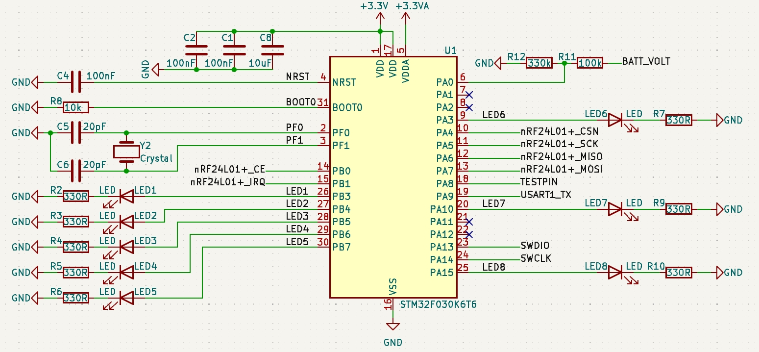

Moin,
Ich versuche, eine Platine mit einem STM32F030K6T6 in Betrieb zu nehmen,
Schaltung siehe Anhang. An HW habe ich in CubeIDE außer dem SWD, mit dem
ich flashe, erstmal nur den externen Oszillator und zwei Test-LEDs
konfiguriert.
Mit dem internen Oszillator HSI (8MHz) oder dem externen HSE
(8MHz-Quarz) als ausgewählte Taktquelle und PRESCALER=1, also HCLK=8MHz,
läßt sich die Software flashen.
Sobald ich aber irgendeine Frequenz per PLL erzeuge, egal ob mit HSI
oder HSE als dessen Quelle, bekomme ich diese Fehlermeldungen beim
Download (Log hängt an):

von Andreas B. (abm)
Erstens vermisse ich den Anschluss von Pin 32. Zweitens wäre es
sinnvoll, den Systemtakt bzw. PLL-Takt an MCO (PA8) ausgeben zu lassen
und dort zu messen. Nicht dass CubeMX da irgendwelchen Murks macht ...

von Thorsten S. (thosch)
Nils schrieb:
> Pin32 geht bei mir auf GND. Keine Ahnung, warum der im Schaltplan nicht
> auftaucht, aber im PCB-Editor war er da und ist auf der Platine mit GND
> verbunden.
Da hat wohl jemand beim Anlegen des Schaltplansymbols diese bescheuerte
Pin-Stapelei betrieben und Pin 16 sowie Pin 32 mit nur einem VSS Pin im
Symbol beglückt.
Das ist zwar technisch möglich, sollte man aber niemals machen, eben
genau deshalb, weil es zu Verwirrung führt, weil man nur einen Pin
verbunden sieht.

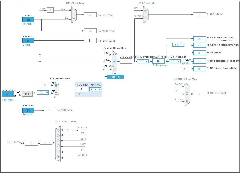

Oh, stimmt, das ist vielleicht besser als nur die Screenshots.
Ich hab mal die Version angehängt, die ich vorhin probiert hatte, um die
eventuell sich ändernde SYSCLK mit dem Oszi zu messen.

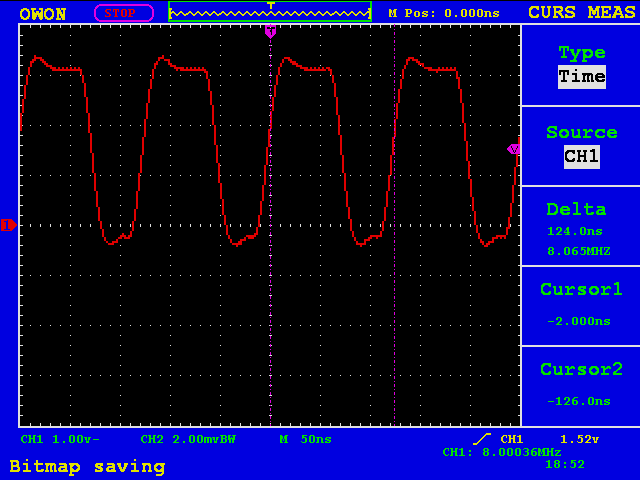

Außerdem noch als Nachtrag die SYSCLK auf dem Oszi nach dem Vorschlag
von Andreas. Ob die Signalform so aussehen muß, weiß ich nicht, aber die
Frequenz ist stabil 8MHz, was ich mal als akzeptabel bewertet hatte.

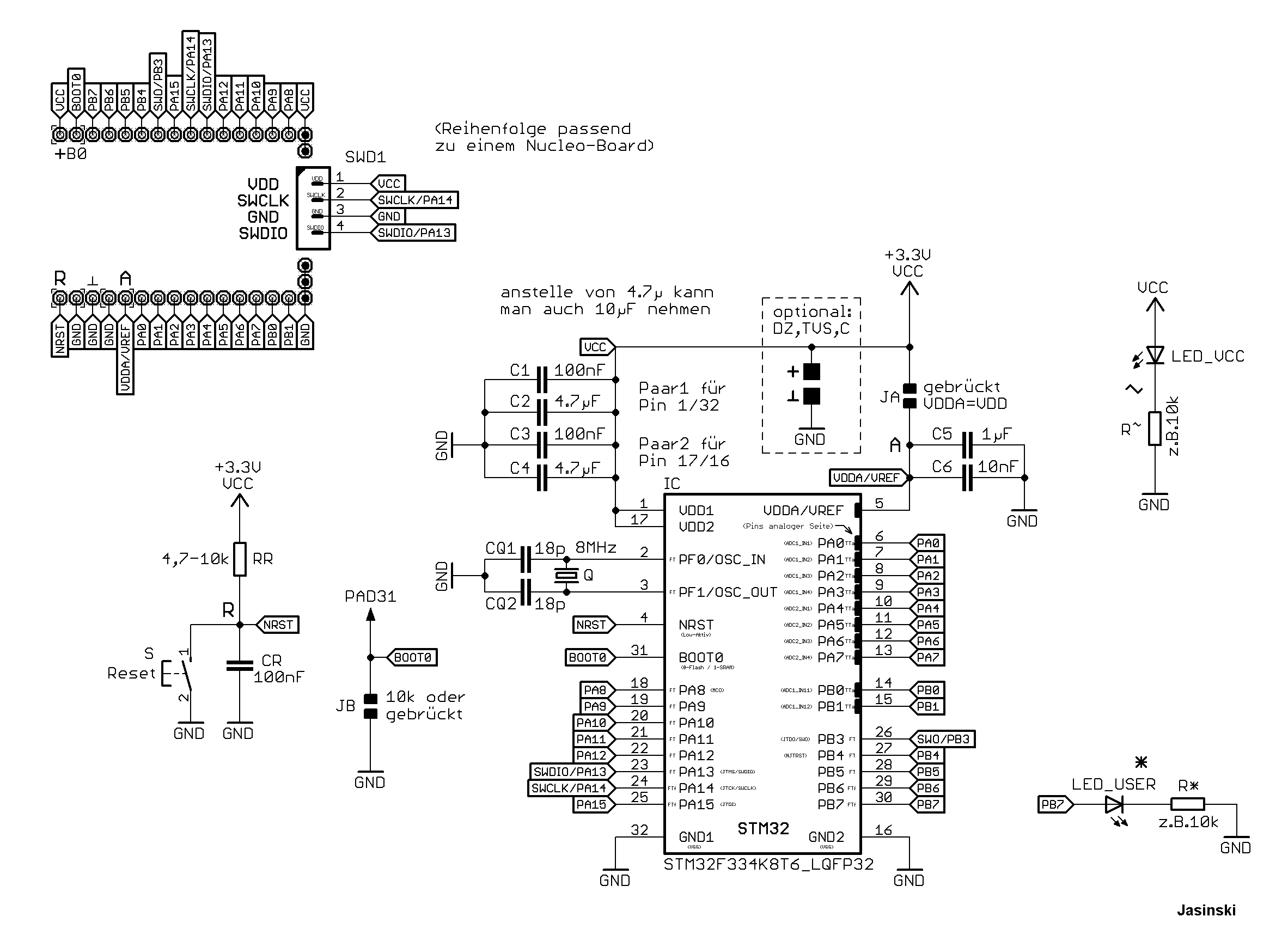

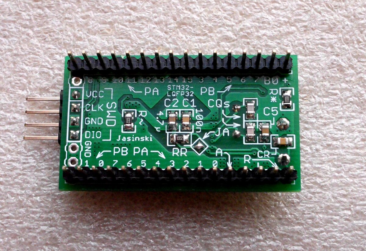

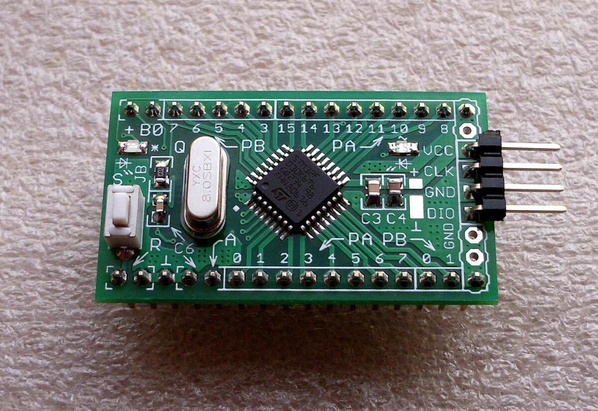

von Gregor J. (Firma: Jasinski) (gregor_jasinski)
> konfiguriert.
Ist hier ein Quarz oder ein Oszillator gemeint? Denn es sind zwei
verschiedene Dinge. Wie auch immer, Du solltest auf jeden Fall den
ganzen Aufbau und kompletten Code zeigen – Code als Anhang, weil der
automatisch erzeugte Code ziemlich lang ist. Bei NRST verwende ich
grundsätzlich immer einen 10k-Pull-UP – Du kannst ausprobieren, ob es
irgendetwas am Verhalten Deiner Schaltung ändert. Das Design und der

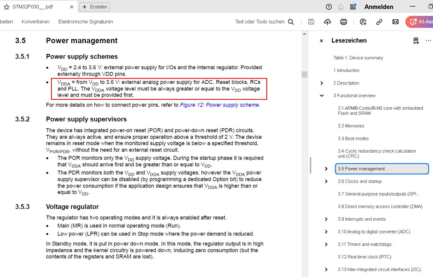

Aufbau müssen solide sein – an VDDA und VSSA gehören z.B. auch zwei
Abblockkondensatoren (1µF+10nF), weil damit u.a. auch die PLL gespeist
wird – es geht also nicht nur um den ADC, sondern um den ganzen Block
mit analoger Peripherie. Im Anhang ein Schaltplan von mir und ein Auszug
aus dem Datenblatt zum Power-Supply-Scheme, wo das explizit zu sehen
ist. Alle VDD- bzw. VSS-Pins müssen auch real auf der Platine elektrisch
niederohmig hart untereinander verbunden sein, selbst dann, wenn intern
im Chip manchmal eine 1-3Ω-Schutzverbindung existiert. Solche Probleme
mit der PLL, wie Du sie schilderst, hatte ich noch nie mit irgendeinem
STM32, bei F030 hatte ich allerdings bis jetzt nur den CC im Einsatz,
die K6 und F4 warten noch in der Schublade für deren Einsatz – der
Kerninhalt dürfte bei K6 und CC aber quasi gleich sein. Bei der
Erstbeschreibung eines fabrikneuen F030CC gab es mal einen Hänger, aber
nach dem Abstecken der Versorgungsspannung war das anschließend nie
wieder passiert und hat meiner Meinung nach auch nichts mit der PLL zu
tun gehabt. Beim schnellen Blick in die Errata habe ich nichts im
Kontext des geschilderten PLL-Problems gefunden.

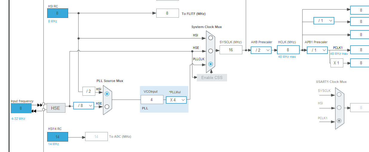

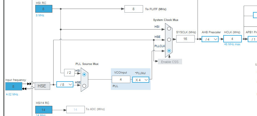

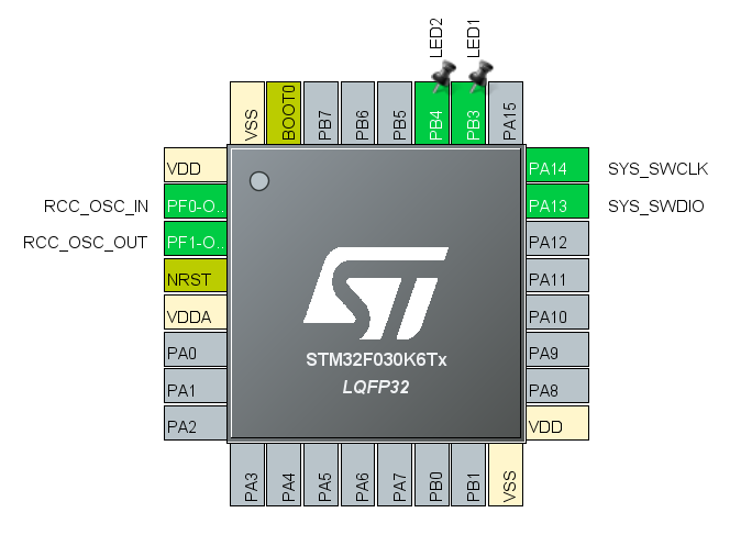

von Harry L. (mysth)
Als Erstes solltest du im CubeMX im PLL-Source Mux auf HSE schalten!
Nach jeder Änderung einmal ggf den Button Resolve Clock Issues
anklicken!
Wenn du HCLK änderst geschieht das i.d.R. automatisch - und passt dann
auch.
Und noch Eins:
Das hat zwar nix mit deinem konkreten Problem zu tun, aber du solltest
dir dringend angewöhnen, die Pins mit korrekten Bezeichnungen zu
versehen.
Dazu rechts-Klick auf den Pin und "Enter User-Label"
Diese Labels kannst du dann auch in deinem Code nutzen, der dadurch
deutlich lesbarer wird.

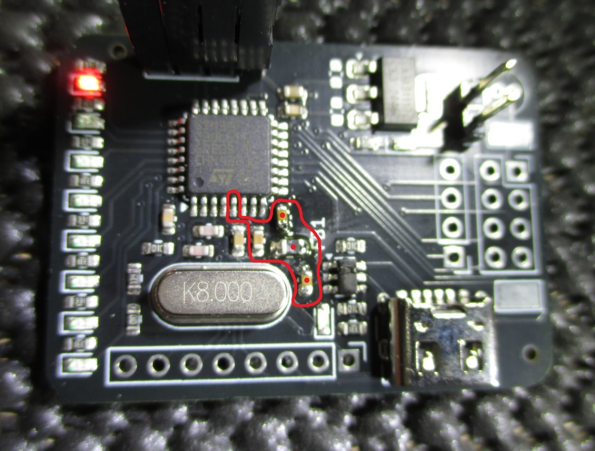

von Nils (nilsb)
Sorry, HSE ist ein externer 8MHz-Quarz auf meiner Platine.
> ist.
Da könntest du die Lösung geliefert haben. Ich wusste nicht, daß die PLL
ausgerechnet von VDDA gespeist wird, aber du hast Recht, das geht
tatsächlich aus dem RefManual hervor. Die Schaltung für VDDA hatte ich
schon so ähnlich vorgesehen, wie ich auch deine Hinweise verstehe, links
oben in meinem Plan, inklusive der Anordnung nahe den Pins. Allerdings
sind just diese Teile (C7, C10, C11, FB1) auf meiner Platine nicht
bestückt. Vermutlich hatte JLCPCB die gerade nicht parat und ich habe
das beim Bestätigen der Stückliste übersehen. Außer FB1 (FerriteBead),
da war das Absicht, weil ich die Dinger noch hier rumfliegen habe.
Da der ADC für meine Anwendung nicht zentral ist, hatte ich das erstmal
ignoriert. Aber nach deinem Hinweis tippe ich jetzt stark darauf, daß
ganz einfach die PLL nicht mit Strom versorgt wird.
[Kopf-->Tischplatte].
Werde ich morgen genauer anschauen und (falls ich passende Kondensatoren
da habe) ggf. als gelöst zurückmelden... Für heute bin ich durch :-)
Danke schonmal, auch an die anderen Helfer!
von Nils (nilsb)
Sorry, falls ich das nicht erwähnt hatte: Weder HSI noch HSE als Source
für PLL funktionieren, ich hatte beides ausprobiert.
Aber ich denke, Gregor hat schon den entscheidenden Hinweis geliefert:
Weil einige Bauteile auf der Platine (noch) nicht bestückt sind, hat
wohl einfach die PLL keinen Strom. Ich hatte fälschlich gedacht, diese
Bauteile (noch) nicht zu brauchen, siehe voheriger Beitrag.
Hier noch zwei Fotos von meiner Platine – die Abblockkondensatoren für
VDDA sind bei mir aus Platzgründen – und weil ich VDDA auf die
Stiftleiste herausgeführt habe – ca. 1-1,5cm vom Chip entfernt, es
funktioniert aber trotzdem tadellos. Hier sehe ich auch auf den Fotos,
dass ich den STM32F030K6T6 vor einigen Jahren bereits doch verlötet habe
– und dieser Chip demnach alle meine Tests durchlaufen und bestens
bestanden hat, incl. PLL-Funktion mit Vervielfachung von 8 auf 48MHz –
ich habe jetzt nur die Platine mit dem F334K8 gefunden, aber falls
nötig, werde ich die Platine mit dem F030K6 auf dem Foto bei mir suchen.
Gemacht wird es mit der STM32CubeIDE und meinem ST-Link-V2.1, der dem
auf den älteren Nucleoboards gleicht.

Ähm, wenn die PLL über VDDA versorgt wird, dürfte die Logik, die das
Einrasten der PLL feststellt, auch darüber versorgt werden ... und dass
das Status-Bit dann eventuell Unfug anzeigt, wär' nicht sooo
überraschend.

Der entscheidenden Hinweis war, daß PLL von VDDA versorgt wird. Was ich
