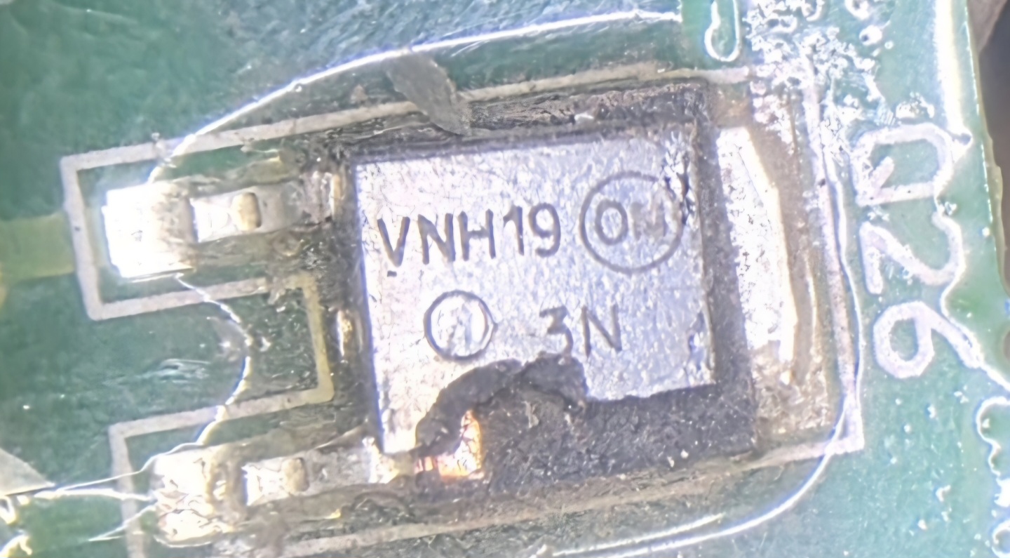

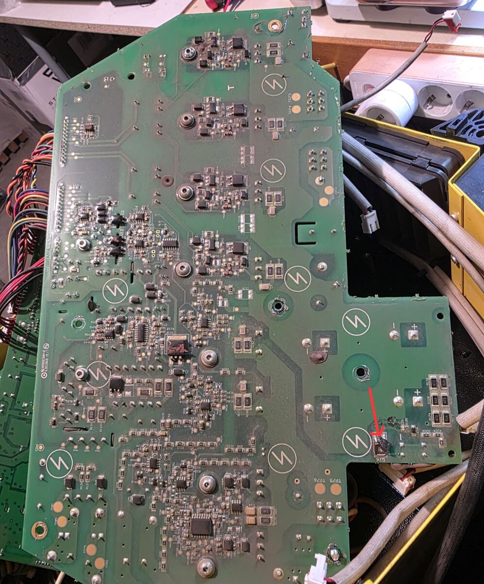

Brauche mal wieder Hilfe von Experten)) Repariere  gerade ein
Schweißgerät (ESAB EMP 215IC) von einem Kumpel. Laut seiner Aussage hat
das Gerät einen leisen Knall von sich gegeben und seitdem funktioniert
das Ding nicht mehr. Ich habe auf der Platine bis jetzt einen geplatzten
Mosfet gefunden, aber ich kann das kaputte Bauteil nicht identifizieren
und nicht in Google finden um es auszutauschen. Kann mir jemand helfen
und einen Tipp geben? Das Bauteil ist neben den Anschlüssen von vier
großen Kondensatoren verbaut und neben diesen Kondensatoren sind zwei
große Widerstände. Diese Widerstände sind mit diesem kaputten Transistor
verbunden. Der Transistor hat wahrscheinlich "nur" eine Aufgabe und zwar
nach dem ausschalten des Gerätes die Elkos langsam zu entladen, oder
liege ich falsch und das Schweißgerät lässt sich gerade wegen dem
kaputten Transistor nicht mehr einschalten? Könnte es sein, dass diese
Schaltung noch eine Aufgabe hat und der Controller deswegen das Gerät
nicht einschaltet, weil eben der Transistor defekt ist?

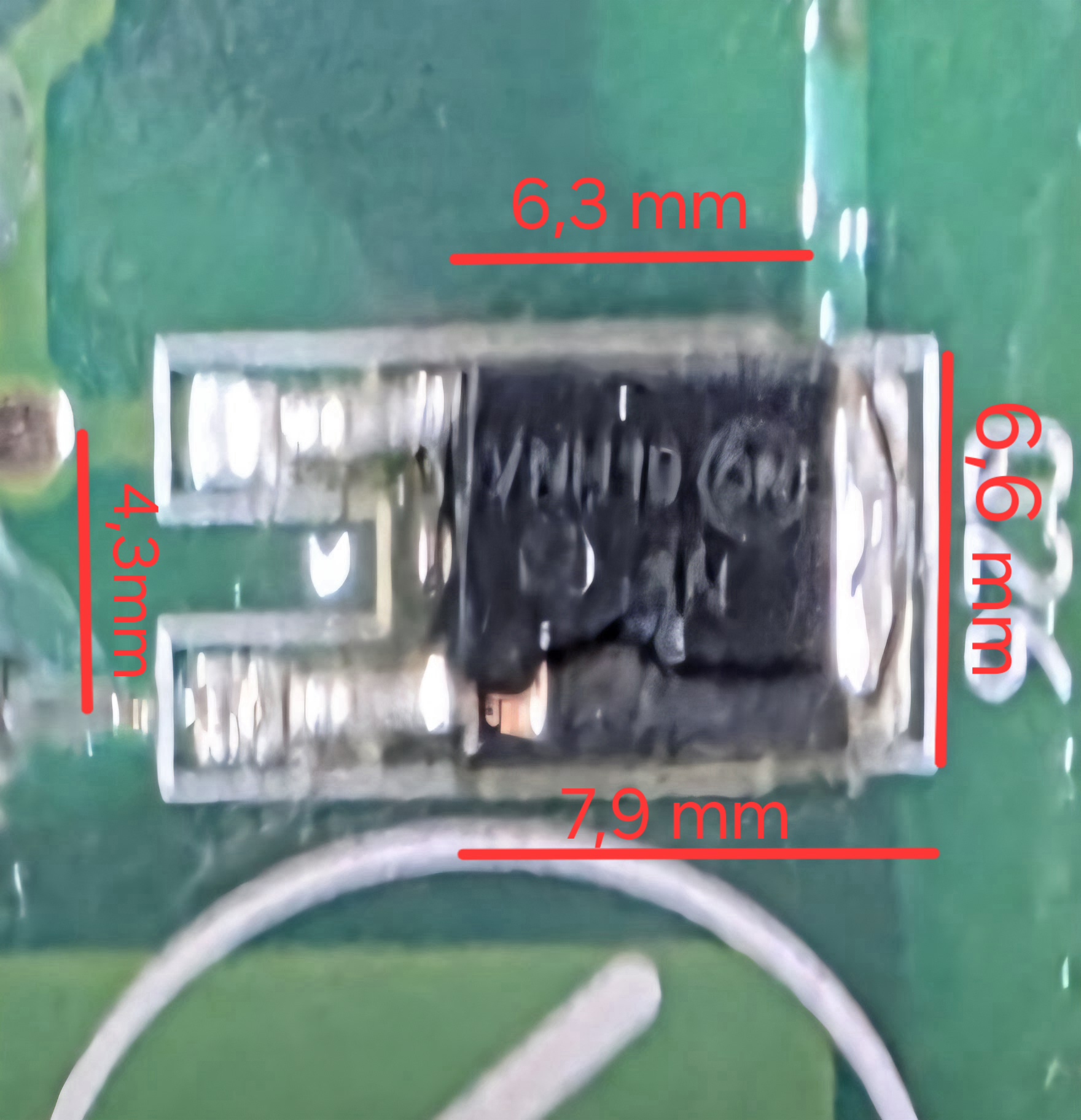

von H. H. (Gast)
Es fehlt leider die zweite Hälfte des Typcodes. Welche Baugröße ist es
denn, TO-252 oder TO-263?
von Leon V. (viktor_l)
Hallo Hinz.
Schön dich wieder zu lesen))
Ich denke das Gehäuse ist TO-252
Ich habe gerade nachgemessen (ungefähr) weil alles ist bisschen
vergossen auf der Platine.
von H. H. (Gast)
Dann vermute ich einen 3A/600V n-MOSFET, aber welcher genau ist so nicht
zu ermitteln.

von H. H. (Gast)
Ich muss mich da korrigieren, der MOSFET bei TME ist eigentlich unnötig
niederohmig. TME hat den mit 4A einsortiert, aber es wären 48A richtig.
Was besser passendes wird es wohl bei Digikey/Mouser/LCSC geben.
Also 600V 48A ist dann richtig? Und Gate Spannung zum ansteuern sollte
wie hoch sein?
von H. H. (Gast)
Kannst du schon nehmen.
Überraschend ist der geringe Preis.
Kannst du mir bitte nochmal einen link schicken mit 600v 48A TO-252
Variante? Irgendwie finde ich nicht
von H. H. (Gast)
Mist, ich bin auf einen Zahlendreher in der Typennummer reingefallen.
Der bei TME wurde doch richtig einsortiert, mit 4A@100°C. Passt also gut
für die Anwendung.
H. H. schrieb:
> Leon V. schrieb:
>> Also 600V 4A ist passend?))
> Ja.

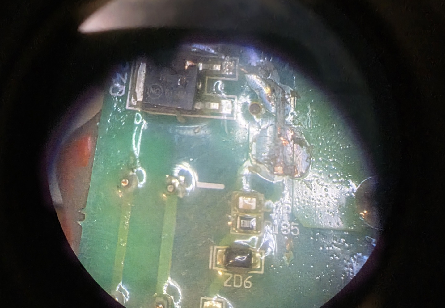

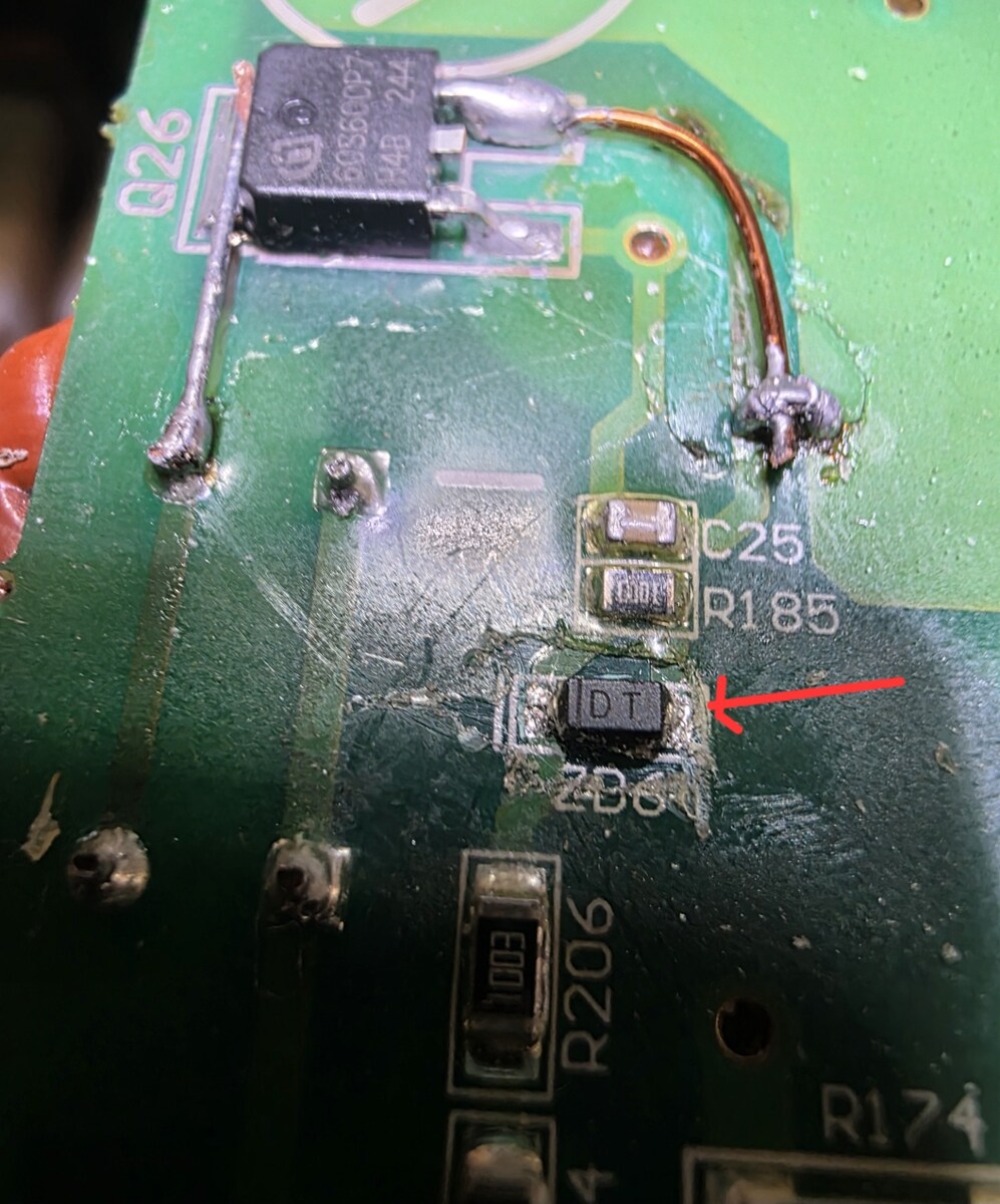

Hallo Hinz.
Den von dir empfohlenen Mosfet habe ich eingebaut, vielen Dank nochmal.
Neben dem Mosfet habe ich noch eine kaputte Diode gefunden, die kann ich
leider auch nicht identifizieren)) hast du vielleicht eine Idee was das
für eine Diode (Bild) ist?
Auf dem Mainboard habe ich noch einen kaputten Mosfet D10NF entdeckt,
den konnte ich bestellen und das Mainboard hat jetzt bisschen leben
gezeigt. LEDS sind angegangen, Lüfter sind angegangen, Relais schalten
hörbar, aber das Display geht trotzdem nicht an)), muss weiter suchen))
Kannst du mir vielleicht mit der Diode helfen?
Viktor

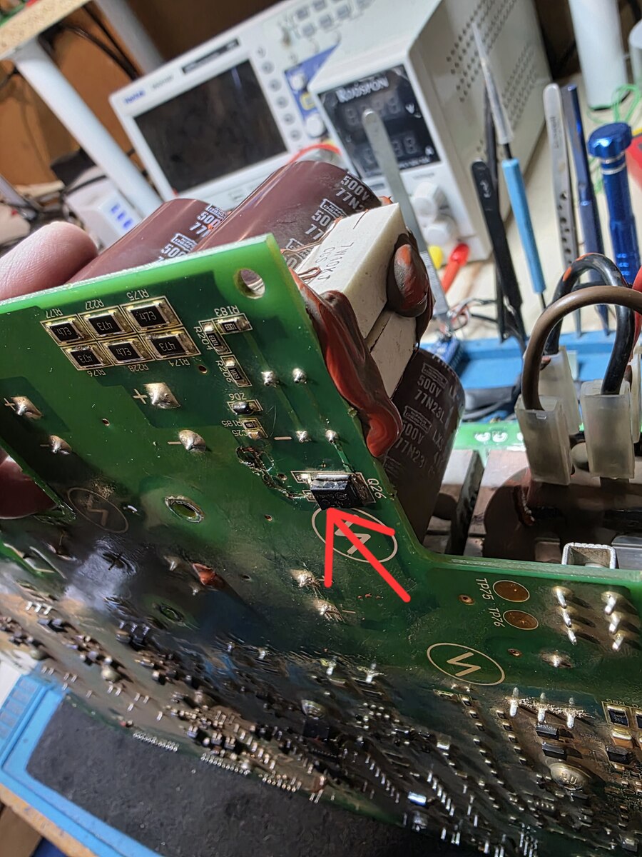

von H. H. (Gast)
Baugröße?
Vielleicht sollte man diesen Leiterbahn-Reparaturdraht auch nur an die
vorgesehene Leiterbahn anschließen und nicht noch an die Fläche daneben.
Sonst erlebt man beim Einschalten gleich das nächste blaue Wunder.
von Peter K. (chips)
hab da auch gerätselt, was dieses Brückenteil sein soll? ein kleines
L-chen?
Was ich vergessen habe zu schreiben, wenn Q26 wirklich ein FET ist, dann
wird ZD6 nur zum Schutz des Gates sein und die maximale Gate-Spannung
begrenzen. Dafür werden gerne 16..18V genommen, aber möglicherweise auch
weniger, je nachdem, wodurch der FET gesteuert wird.
Hallo Ben. Beim einschalten ist nichts passiert)) und unter Mikroskop
konnte man sehen, dass die Leiterbahnen genauso angeschlossen waren.
Viktor
Hier noch ein Bild unter dem Mikroskop. Von der rechten Fläche ging auch
eine kurze Leiterbahn nach links und war verbunden mit der langen
Leiterbahn. Die Leiter wurden  verbrannt als der Mosfet kaputt gegangen
ist, aber man sieht die Spuren wo die angeschlossen waren und wie die
verlaufen.
Beim Einschalten gibt's keinen Kurzschluss)) Beim abschalten habe ich
mit der Wärmebildkamera deutlich gesehen, dass die zwei großen
Widerstände neben den großen Elkos ungefähr bis 70 Grad aufgeheizt
werden. Nach dem Ausschalten werden wahrscheinlich die vier großen Elkos
über die Widerstände und den Mosfet langsam entladen. Dafür ist
wahrscheinlich auch diese Schaltung mit dem Mosfet verbaut.

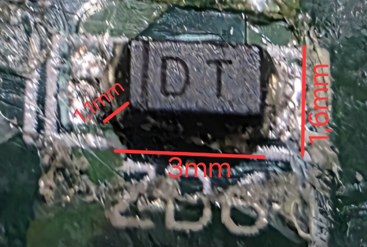

H. H. schrieb:
> Baugröße?
Hallo Hinz. Baugröße ist: 3x1,6x1,1
von H. H. (Gast)
Also SOD-123.
Das ist eine 18V Z-Diode.

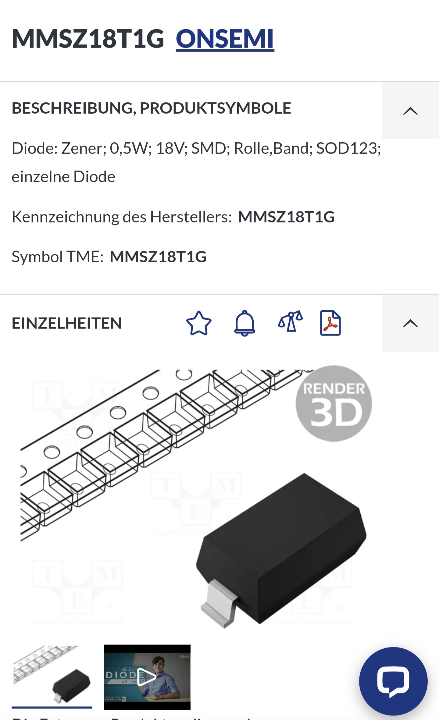

H. H. schrieb:
> Also SOD-123.
Würde die passen? MMSZ18T1G
von H. H. (Gast)
Ja.
H. H. schrieb:
> Ja.
Vielen herzlichen Dank 🤝
