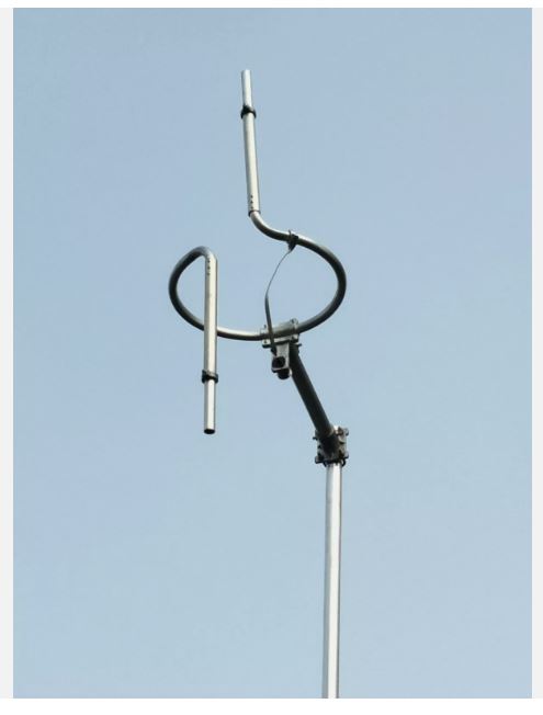

in der Bucht gibts Zirkular polarisierende "Dipole".
Diese Antennenform war mir bis jetzt völlig unbekannt. Kennt jemand eine
Bauanleitung oder Berechnungsgrundlage um für den Amateurgebrauch um so
etwas bauen zu können?
Für mich schaut das aus wie ein Gamma Match an einer offenen
Ganzwellenschleife mit Lambda/4 Enden ...
https://www.ebay.com/itm/184358311359

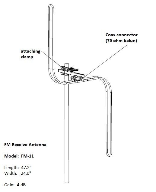

Bei der Bildersuche ist mir auch ein geknickter Faltdipol aufgefallen,
"High Gain Omni-Directional" aber nicht zirkular.

von Rainer W. (rawi)
Das werden wohl zwei λ/2-Dipole sein (die eine Hälfte zum Halbkreis
gebogen, die andere senkrecht abgebogen. Die Einspeisung mit Anpassung
finden am rechten statt.
Schorsch M. schrieb:
> Das Ding ist ein einziger Witz!
> Ganz versteckt und ganz klein findet man zwischen reichlich Geschwurbel:
> Gain 0,5
> Was auch immer.
Für gewisse Nachbarn wäre das überhaupt kein Witz.
Die haben nämlich sofort Störungen in allem,
was funkmässig betrieben wird, sobald man sowas aufhängt.
Auch ohne Kabel dran.
von Wolfgang S. (wolfgangsch)
Michael D. schrieb:
> Das scheint von einer Rundfunk-Sendeantenne abgekupfert zu sein.
https://progressive-concepts.com/product/progressives-pcp-circularly-polarized-fm-antenna/
Naja, die Konnotation ist bei "abgekupfert" ist negativ. Warum macht man
das? Ist nicht alles was "normale" Menschen machen nicht mehr oder
weniger abgekupfert?  Das verstehe ich nicht, warum alte weissen Männer
gegenüber neuem so negativ sind. Ich bin auch ein alter weisser Mann,
doch versuche ich immer offen für neues zu sein.
Vor 20 Jahren gab es auch viele negative Kommentare über endgespeiste
Antennen 9:1 und 49:1, jetzt hat das Gefühlt jeder.
> Die Amerikaner mögen wohl solches krummes Zeug, auch zum selberbauen
> findet man Anleitungen, hier aber mit Quadrat und Gamma-Match
> https://www.aareff.com/en/antenna/circular-stacked/
Aber vielen Dank für die Links, jetzt kann man diese Antenne weigstens
benennen ... Cycloid Antenna
Da findet man auch schöne Links: https://www.wa7x.com/cycloid_info.html
