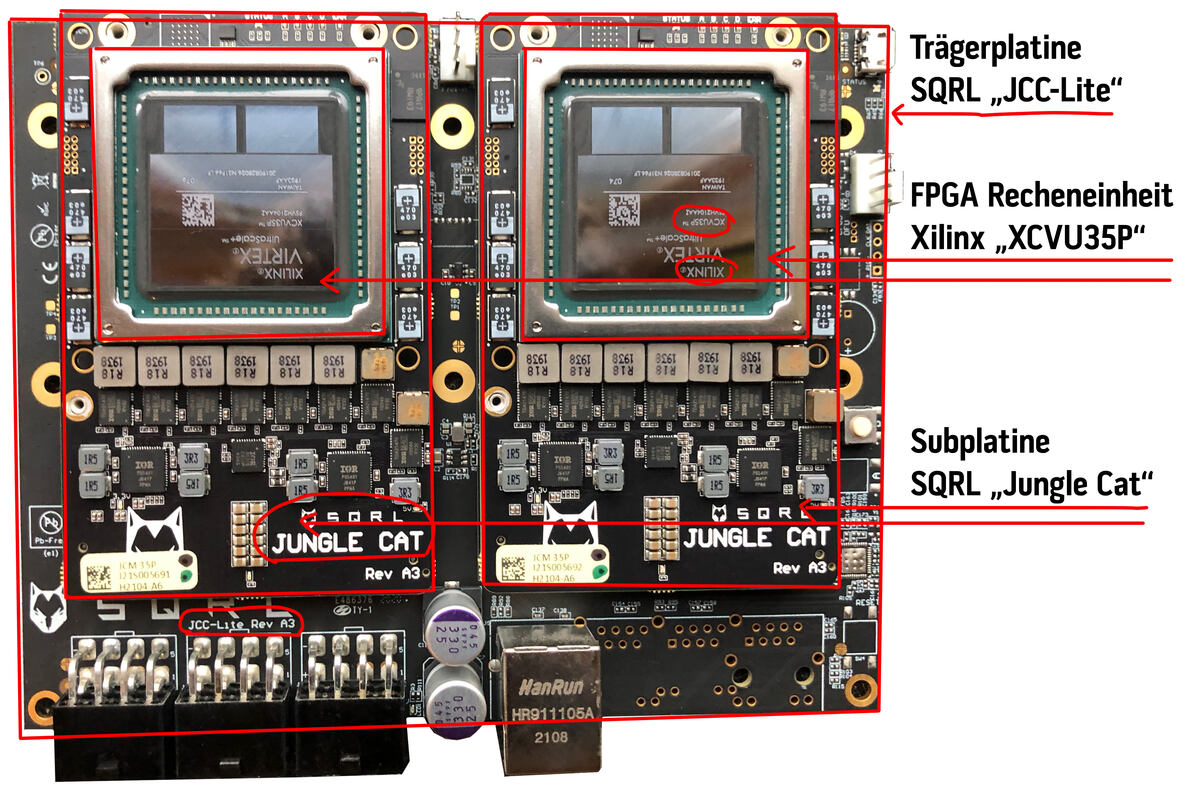

Hallo Ich habe aus einem gescheiterten Mining Projekt 15 SQRL JCCLight Platinen mit Ethernetanschluss mit zwei darauf sitzenden Xilinx VU35P auf JungelCat Platinen. Das Ganze ist wassergekühlt.
Kennt jemand Entwickler die an so einer Konfiguration Interesse haben könnten?

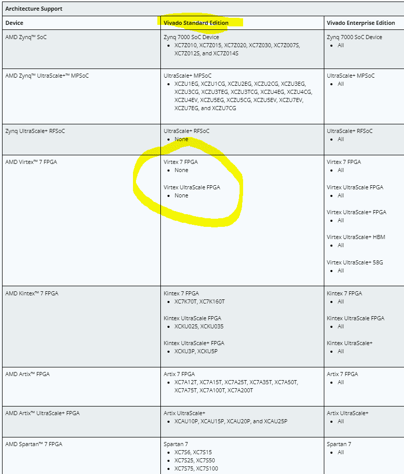

kann man da überhaupt mit der kostenlosen Version der Software was anfangen? Ich vermute, da benötigt man ne Lizens, oder?
Siehe Anhang, die Enterprise Edition kostet mehr als 4k US$, gibbets aber auch als Eval.
https://www.amd.com/de/products/software/adaptive-socs-and-fpgas/vivado/vivado-buy.html#tabs-413944f675-item-d41fa24f69-tab

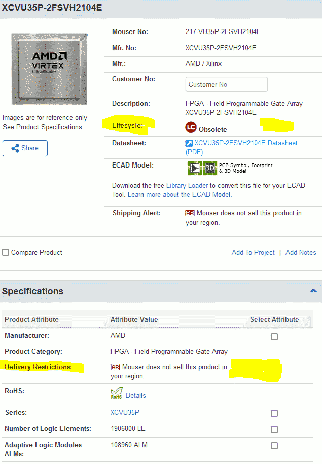

Mouser nennt den Chip "obsolete" - das ist dann ne Falschangabe, oder ? Und DualUse scheint dieser auch noch zu sein ...

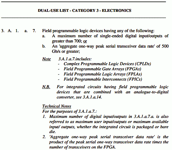

Mittlerweile fällt doch schon ein Taschenmesser unter DualUse. o.O Die meisten Chips kann man auch irgendwie militärisch nutzen.
Besonders helle scheinste ja diesbezüglich nicht zu sein, hier geht es nicht um "irgendwie" sonder was als "dual use" bei electronic zu gelten hat, ist klar geregelt, siehe Wassenaar-Abkommen. Diesbezügliche Regelungen siehe Anhang. Der FPGA hier hat schlicht zuviele und zu schnelle Pins, mit einem kleineren Package wäre das kein Problem.
https://de.wikipedia.org/wiki/Wassenaar-Abkommen
Da ein paar Beispiele wie man mit DualUse und Ausfuhr aus Deutschland unzugehen hat: https://www.bafa.de/SharedDocs/Downloads/DE/Aussenwirtschaft/afk_va_bbu_2017_03_case_studies.pdf ( insbesonders case 2 p.7 )
Der Chip hier hat 2104 Pins und für den XCVU35P gint es auch ein größeres Package mit 2892 Pins. Der angeblich obsolete hat speedgrade -2 (Mittelklasse) schafft aber extended Temperaturbereich (0-110°). Das Package ist seit 03/19 in der Produktion und eigentlich garantiert AMD eine Verfügbarkeit von 15 Jahren. Aber eventuell gibt es dann den nur im Industrial Temperaturbereich.

Also nicht zuletzt wegen dem "High Bandwith Memory - HBM" drauf sind das ziemliche Boliden, da kommen eigentlich nur FPGA-Board-Hersteller in Frage, die mal die Produkte der Mitbewerber benchmarken wollen oder mal schnell für ne Demo was "fertiges" außer den bekannten Xilinx-Eval-Boards brauchen.
Zuerst fällt mir da Trenz ein, deren Mitarbeiter Annti in diesem Forum gelegentlich unterwegs ist. Die machen aber viel mit Altera, wie der zweite Kanditat "PRO DESIGN Electronic GmbH". Letztere haben auch Erfahrung im FPGA-Einsatz im Finanzbereich ("High Speed Trading"). Der dritte im Bunde mit starken Kontakten zu Xilinx/AMD wäre die Enclustra aus der Schweiz. Die haben zwar auch in .de in Ulm eine ingenieurtechnisch versierte Dependance, entschieden wird aber in Zürich.
Aber nicht bei Chips mit HBM. Das ist zwar auf dem Package, aber zugekauft.
Ist mir tatsächlich beim ersten Blickentgangen, das da quasi "Speicher auf den FPGA gelötet ist". Das macht das ganzer noch "bolidiger". Angeblich damals (2019?) das erste mining-board mit solchen HBM2 Hi-Speed-Speicher. Speicher ist aber oft das erste, was obsolete aka "nicht lieferbar" wird, die Verfügbarkeit von FPGA's ist da IMHO besser.
http://koreabizwire.com/squirrels-research-labs-announces-industry-leading-hbm2-based-fpga-acceleration-products/135684
https://www.globenewswire.com/news-release/2020/02/19/1987272/0/en/Squirrels-Research-Labs-Reveals-Intel-FPGAs-in-Power-Efficient-Next-Generation-Ethereum-Mining-Accelerators.html
Den Hersteller SQRL (Squirrels Research Lab , North Canton, Ohio, USA) gibt es leider seit 2021 nicht mehr. Eigentlich schaden, schon spannend eine FPGA-Bude aus einer Stadt, die mal als "New Berlin" gegründet wurde.
