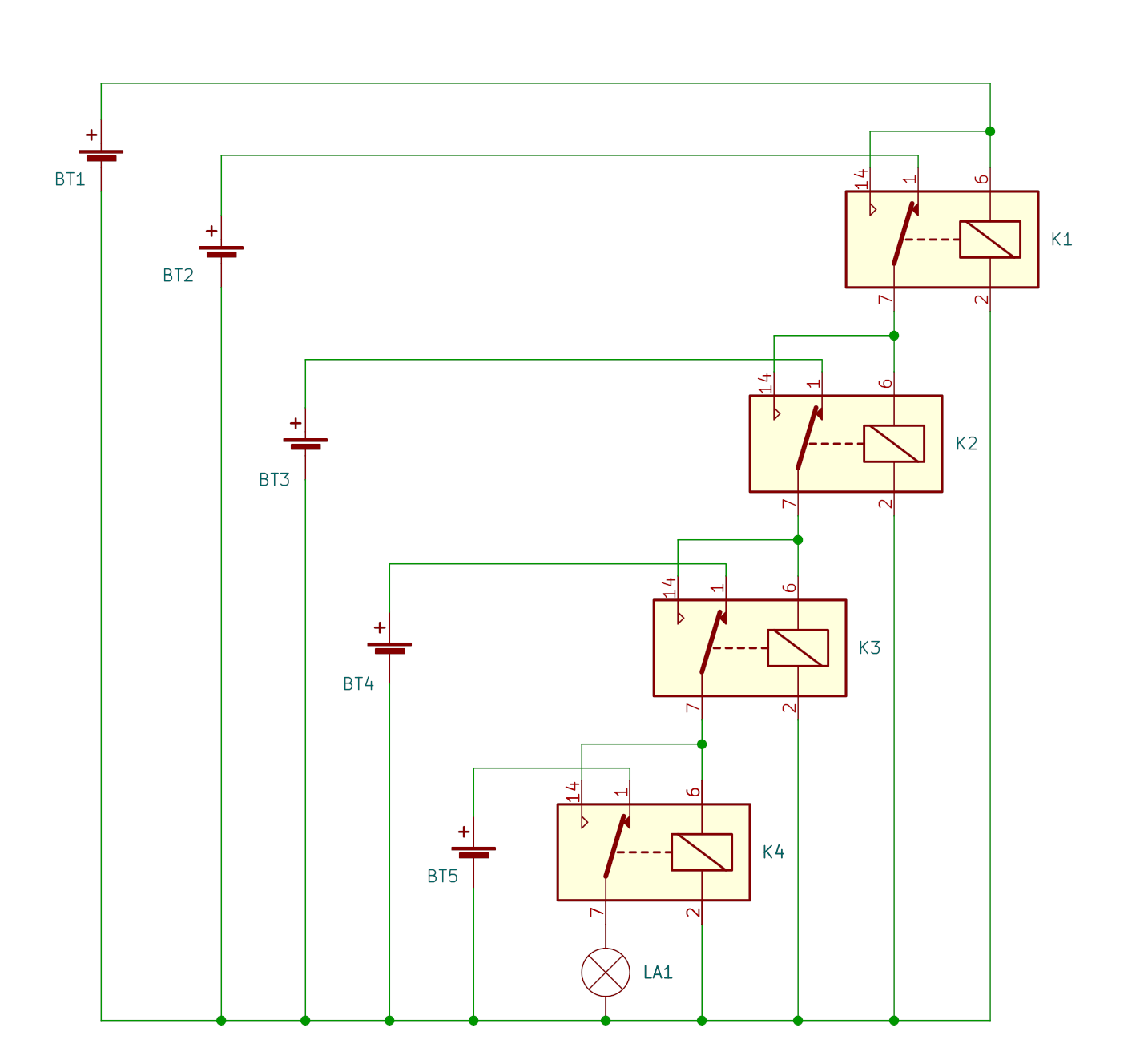

Der Suchbegriff lautet wohl "automatischer Transferschalter". Muss halt
einen mit diesen exotischen Anforderungen (DC, 60V) finden.
von Rüdiger B. (rbruns)
Wie bei einem Rolladenrelais:
Relais 1 an SV 1  fällt ab bei untersspannung und der Gemeinsame Kontakt
schaltet den N.C. Kontakt aus dem Gemensamen Kontakt von SV 2....
von Thomas R. (thomasr)
Fünf Dioden zum Verknüpfen auf einen Spannungsausgang?
von Clemens L. (c_l)
Ideale Dioden; bei dieser Last Controller wie LM74700-Q1 für einen
dicken MOSFET. Aber wenn die Akkus die gleiche Spannung haben, sind sie
auch gleichzeitig aktiv.
Wenn du die Akkus der Reihe nach entladen willst, dann musst du dir mit
Komparatoren und Logik deine eigene Steuerung bauen.

von Wolfgang S. (wolfgang_s278)
die wohl einfachste Lösung ist alle Akkus mit gemeinsamem -Pol
"parallel" über Dioden entkoppelt dem Verbraucher "plus" zuzuführen.
Das Umschalten erledigt sich dann von selbst, ohne Unterbrechung.

von Niklas G. (erlkoenig) Benutzerseite
Martin P. schrieb:
> weil die Spannungsquellen (Akkus) alle mit einem eigenem(!)
> Unterspannungsschutzschalter ausgerüstet sind
Kannst du das Steuersignal von diesem Schutzschalter abgreifen? Damit
könnte man vermutlich ziemlich leicht was mit Relais basteln zum
Umschalten. Weil ja der Schutzschalter die Verbindung schon trennt, muss
die Eigenkonstruktion ja gar nicht unter Last abschalten, sondern nur
einschalten. Das reduziert die Lichtbogen-Problematik.
Oder noch besser: Man könnte die Schutzschalter selbst zum Umschalten
missbrauchen, indem man im Prinzip ein "And" Gate in die Enable-Pins der
letzten 4 Schutzschalter einschleift, dessen 2. Eingang mit dem
negierten Enable des vorherigen Umschalters gekoppelt ist. Damit spart
man sich die ganze Bastelei mit Hochstrom-Schaltern, hat minimalen
Standby-Verbrauch, und günstig dürfte es auch sein. Man muss aber eben
an den Schutzschaltern rumbasteln. Was genau sind das für welche?

> hat jemand eine Art Schaltplan ... oder zumindest einen Ansatz
Einen Ansatz habe ich angehängt.
K1 zieht an, wenn die erste Batterie Strom liefert.
K2 zieht an, wenn die erste Batterie leer ist und die zweite Strom
liefert.
K3 zieht an, wenn die zweite Batterie leer ist und die dritte Strom
liefert.
K4 zieht an, wenn die dritte Batterie leer ist und die vierte Strom
liefert.
Wenn alle Relais aus sind, wird Strom von der fünften Batterie
entnommen. Das ist der gezeichnete Zustand.
von Martin P. (martin_p510)
Hallo Sherlock
"Whouww!" Das ist mal eine wirklich hilfreiche Antwort - vielen lieben
Dank. :-)
... auch wenn ich mich damit nicht qualifiziere, eine blöde Frage (ggf.
zum allgemeinen Amusement), wofür steht "BT"?
Liebe Grüße
Martin
von Sherlock 🕵🏽‍♂️ (Gast)
Aber Falsch. Ich muss die Beschreibung der Zustände korrigieren:
Wenn die erste Batterie Strom liefert, ziehen alle 4 Relais an.
Wenn die erste Batterie leer ist, ziehen die Relais K2, K3, und K4 an.
Wenn die zweite Batterie leer ist, ziehen die Relais K3, und K4 an.
Wenn die dritte Batterie leer ist, zieht das Relais K4 an.
Wenn die vierte Batterie leer ist fallen alle Relais ab, dann wird Strom
Wenn man Relais mit Hilfskontakt (Wechsler) bekommen kann, kriegt man es
vielleicht so hin, dass immer nur ein Relais gleichzeitig anzieht und
der Laststrom auch immer nur durch ein Relais fließen muss. Das
reduziert die Verluste.

Oder würde hiervon ein Relais passen?
Frage 2:  Was bedeutet "BT" im Schaltplan von "Sherlock"?
Batterie

Die Relaisschaltung schaltet weiter, wenn (unter Last) der Akku
abschaltet.
Ohne Last ist die Spannung aber evtl. kurz danach wieder hoch genug,
damit die Unterspannungsabschaltung wieder einschaltet. Dann geht's
zurück und Sekunden später ist die Spannung wieder unter der
Abschaltschwelle ...
Kann funktionieren, musss es aber nicht.
Wenn die Akkus bis zum Laden sicher deaktiviert sind (und damit die
Relais nicht zurückschalten) müsste auch kein DC-Strom abgeschaltet
werden. Damit auch keine Funkenlöschung notwendig.
Zum Einsetzen geladener Akkus müsste man den WR ggf. abschalten.
von Mani W. (e-doc)
von Stephan (stephan_h623)
Einen Kontaktwiderstand könnte man sparen wenn man das als Baum
anordnet.
Also 2 Batterien plus 1 Relais ergeben wieder eine „Batterie“.
Ändert aber nichts an den Relaisströmen und der Zahl der Relais.
Müsste man für 2 48V Akkus eh machen. Sonst laufen da 2 Step-Down im
Dauerbetrieb. Step-Down also erst nach dem Relais. Und dafür dann ein
48V Relais.
Und die 48V Akkus als erstes leeren. Sonst sind die durch die
Leerlaufverluste schon leer bis sie drankommen.
Für Standby ist das ganze eh nix. Nach grob ner Woche is durch die
Relais und Wandler im Leerlauf alles leer.
Also erst bei Bedarf die Masse von Akkus und Wandler / Relais verbinden.
von Ralf X. (ralf0815)
Martin P. schrieb:
> Frage 3:  Gibt es noch eine andere Verschaltung/alternativen Schaltplan,
> bei dem weniger Relais dauerhaft unter Strom stehen bzw. wieviel Watt
> benötigt so ein Relais?
Man müsste sehr viel mehr wissen, was da hinterher tatsächlich ablaufen
soll und ggf. auch anders ablaufen wird.
Es wurde schon die Problematik der Spannungserholung angesprochen.
Wenn die beteiligten BMS der verschiedenen Akkus und/oder derer
nachgeschalteten Spannungswandler über keine Wiederanlaufsperre ohne
vorherige Ladung oder beabsichtigtem Logikbefehl verfügen, wird das
System in die unterschiedlichsten Zustände/Schwingungen verfallen.
Im Grunde genommen ist da eine komplexe Steuerung notwendig, deren
Realisierung über Relais natürlich Wahnsinn wäre.
Gerade mit den angedachten unterschiedlichen Spannungen, Kapazitäten,
etc.
Zumindest ICH würde mir in so einem Wirrwar ja überlegen, dass man evtl.
vor einer Entleerung aller fünf Akkus mal jemand die leeren vorher
abholt und an die verschiedenen Ladegeräte anschliesst und anschliessend
zurück bringt, wobei ggf. Akku 2 lannge wieder vor Akku 1 voll sein
könnte.
Falls die verschiedenen Akkus aber stationär betrieben
(entladen/geladen) werden sollen, wäre der gesamte Stufenschalterplan
ein ziemlicher Blödsinn.
Hallo Miteinander
Vielen Dank für die vielen Anregungen und Gedanken.
Darüber werde ich mal nachdenken.
Würde so eine "Schaltung" halt gerne ganz einfach(!) und robust halten
Ein schönes Wochenende und liebe Grüße
Martin
Martin P. schrieb:
> Würde so eine "Schaltung" halt gerne ... robust halten
Genau deswegen meiden andere Leute Relais.
Und "ganz einfach" ist es manchmal eben nicht (siehe die besagte
Schwingneigung).
H. H. schrieb:
https://i.etsystatic.com/33137490/r/il/6bd44a/5728548159/il_794xN.5728548159_qy8d.jpg
COOL! Zumindest die Robustheit der Ausführung hätte ich auch gerne.
Im Schaltplan von Sherlock sind lediglich 4 Relais.
Warum die nicht im "Frankenstein"-Format selber bauen?
Vielleicht Federstahl der von kleinen Mini-E-Magneten so weit
hin/hergezogen wird, dass kein dauerhafter Lichtbogen entsteht und ne
feuerfeste Fermacellplatte (bei kurzfristigen "Schalt-Lichtbogen") als
Platine? ...
Mal sehen ... muss nachdenken und ein wenig "spielen" ...
Nochmals lieben Dank und Grüße
Martin
Lieber nochmal über den Innenwiderstand und Kontaktwiderstand
nachdenken, und was 50 bis 100 Ampere damit machen.
Sherlock 🕵🏽‍♂️ schrieb:
Guter Hinweis
Das kenn ich vom Akku-Bau.
Evtl. den Federstahl einfach mit einem geflochtenen Kupfer-Masseband
"belegen".
Wenn da noch ein Isolator zwischendrin wäre, ließe sich der Federstahl
für einen eigenen Kontakt (schwachen "Stromkreis) nutzen ... zumindest
vom "Steuerstrom" für die E-Magneten ... muss nachdenken und
ausprobieren ...
