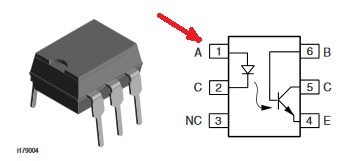

Moin, um zu ergründen, ob man den magnetisch auslösenden Reedkontakt eines Zigbee-Fenstersensors für andere Auslösung modifizieren kann, würde mich der Stromlaufplan interessieren. Eine Idee wäre ein Optokoppler wie der CNY17, der mit seinem Fototransistor ersatzweise den Reedkontakt überbrückt. Hat sich schon jemand mit diesem Vorschlag beschäftigt? Das hat ja gleich den Vorteil einer potentialfreien elektrischen Auslösung und ließe sich mit allen Sensoren kombinieren, die ein elektrisches logisches Signal benutzen. Meine erste Anwendung wäre die Auswertung der klassischen Haustürklingel durch Verbingung der Klingel mit der LED des Optokopplers. Ich betreibe Zigbee mit Homeassistant als Zentrale.
Gast #7851701
Klar, kann man machen. Bedenke aber, dass solche Fensterkontakte im Ruhezustand normalerweise geschlossen sind. Du musst den Optokoppler entsprechend umgekehrt ansteuern (Strom aus = Fenster offen).

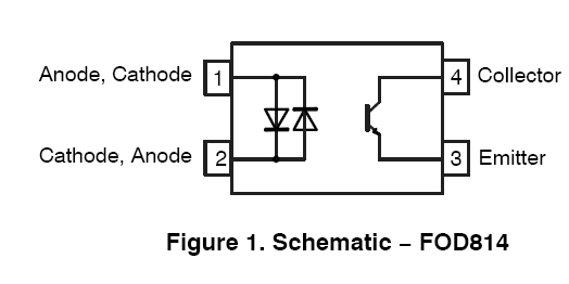

AC-Optokoppler oder Relais? Da wäre ich eher für kleines Relais (und Brückengleichrichter), da eine lange Klingelleitung auch eine schöne Antenne für alle möglichen STörungen sein kann.
Zum einen ist in meinem Fall der Klingeltrafo in die Klingel eingebaut. Und die Klingel ist eigentlich auch ein wenig schwach. Da wollte ich jedenfalls nicht viel Strom abzweigen. Auch Gleichrichtung und Glättung erforder für die LED weniger Kapazität.
Optokoppler braucht wenig Strom, eben für die LED. Ich habe parallel auch mal an Reedrelais gedacht, hab hier ein paar V23100 in DIL-Form. Relais passen ggf. schlechter in das Gehäuse des kleinen Fenstersensors.
Die zweite Überlegung: CNY-Optokoppler ist kleiner und dann auch kompatibel zu kleinen logischen Steuersignalen.

Die ersten Antworten waren für mich noch sehr hilfreich. Wobei mich Schaltungsdetails zu den Fenstersensoren noch interessiert hätten, wenn wenigstens grob verfügbar. Wie im Thema angegeben, geht es mir erst einmal um Optokoppler. Davon habe ich noch ein Dutzend in meiner Bastelkiste. Ich bitte daher erstmal nur dazu weitere Infos, wenn verfügbar. Danke.
