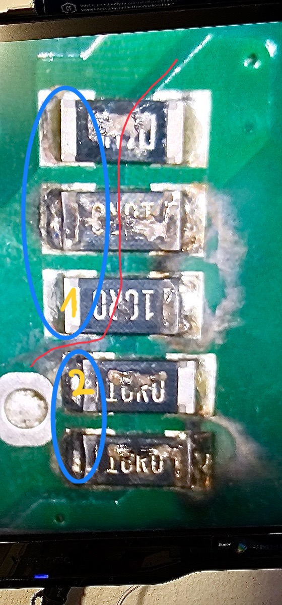

hat von euch zufällig jemamd eine Fröling S3 Turbo 30 Platine und könnte
mir einmal zwischen der Spule und dem Übertrager überhalb des
Kondensators die Werte der 5 SMD Widerstände mitteilen? 4 Stück müssten
10R0 sein - aber ich vermute, dass der oberste (siehe Bild) einen ganz
anderen Wert hat. Sieht eher einstellig vor dem R aus.
Der Hersteller verweigert leider jegliche Aussage und Hilfe, will mir
nur eine neue Platine verkaufen. Ein Verkäufer in Kleinanzeigen hat
geantwortet, sollte ihn in WA anschreiben und ignoriert mich jetzt auf
beiden Plattformen. Hier ist nun eine weitere Möglichkeit, die ich
versuche zu nutzen.
Danke erst mal und einen schönen Abend.
von Thomas Z. (usbman)
der genaue Wert wird nicht die große Rolle spielen. Vermutlich werden es
5* 10R tun (2R ges). Wesentlich kleiner als 10R wird er nicht sein, weil
sonst die meiste Leistung dort verbraten wird und eine Parallelschaltung
nicht viel sin macht. -> Ohmsches Gesetz gilt halt auch hier.
Das ist wohl Teil einer Anlaufschaltung, Eine Gesamtansicht wäre
hilfreich.

Für mich sieht das nicht so aus als ob die 5 Widerstände parallel
geschaltet sind, oder wie kommst Du auf 2R?
In der Vergrößerung sieht man die Parallelschaltung recht gut. Ich habe
solche Anlaufschaltungen schon bei älteren Schaltreglern gesehen

Oberhalb ist ein Mosfet (auf dem Linkbild unterhalb) - der war komplett
auf Kurzschluss. Die Widerstände sind auf diesem Bild zwischen den 2
Spulen zu sehen.

Für mich sieht es nicht so aus als ob die Widerstände auf der linken
Seite alle miteinander verbunden sind. Das Foto ist sehr schlecht, aber
ich sehe eine Trennung zwischen den 2 unteren und den 3 oberen
Widerständen. Der TO kann ja mal zwischen Punkt 1 und 2 messen.

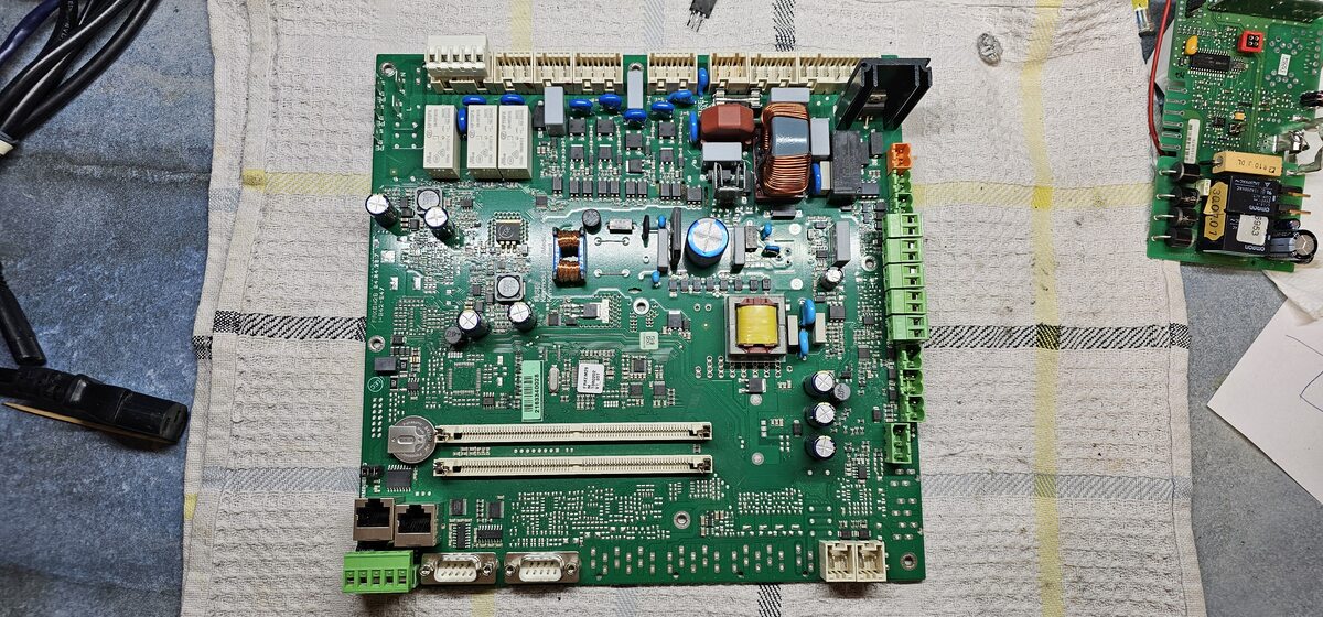

Danke für eure Antworten. 2 vorausgehende Vermutungen habe ich oben ja
schon bestätigt. Oberhalb der Widerstände ist ein Mosfet (NTPF360 -
N80S3Z) durch, der auch heute schon kommen müsste. Der höchste Wert drum
herum liegt derzeit bei 300irgendwas Ohm - schaut also gut aus.

Da der obige Kleinanzeigenlink bald verschwinden wird - hier noch ein
Foto der bei mir befindlichen Platine im Anhang.

Da ist keine Trennung, die Leiterbahn geht nur schief auf die linke
Seite.
Alle 5 Widerstände sind miteinander verbunden.

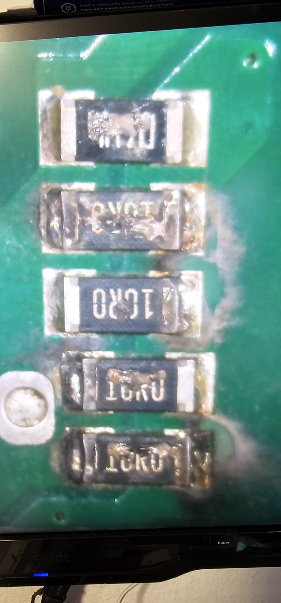

Nachtrag - 4x 10R0 und darüber eine 2R70

von Peter K. (chips)
für mich sieht das eher nach 4R70 aus
von H. H. (Gast)
ACK, für eine "2" fehlt der Basisstrich.
von Jasmin B. (cmos_reset)
Danke für den Hinweis, das habe ich mir im nachhinein gar nicht mehr
angesehen - ist aber sehr auffällig und logisch. Da brauche ich beim
Hersteller gar nicht mehr nachfragen, das ist offensichtlich eine 4. Die
4 ist das einzige was da reinpassen würde mit dem engen Strich vor dem
R. und eine 9R7 gibts nicht ;)
TOP - Danke fur Deine Aufmerksamkeit.
