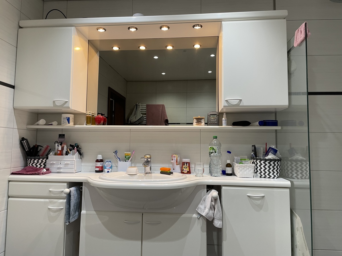

Nein, ist alles nur standard Zeug ;-) das Licht soll nur von hinter dem
Spiegel seitlich raus leuchten. Ich habe mal ein Foto von dem Spiegel
und den zwei Steckdosen angehangen.
