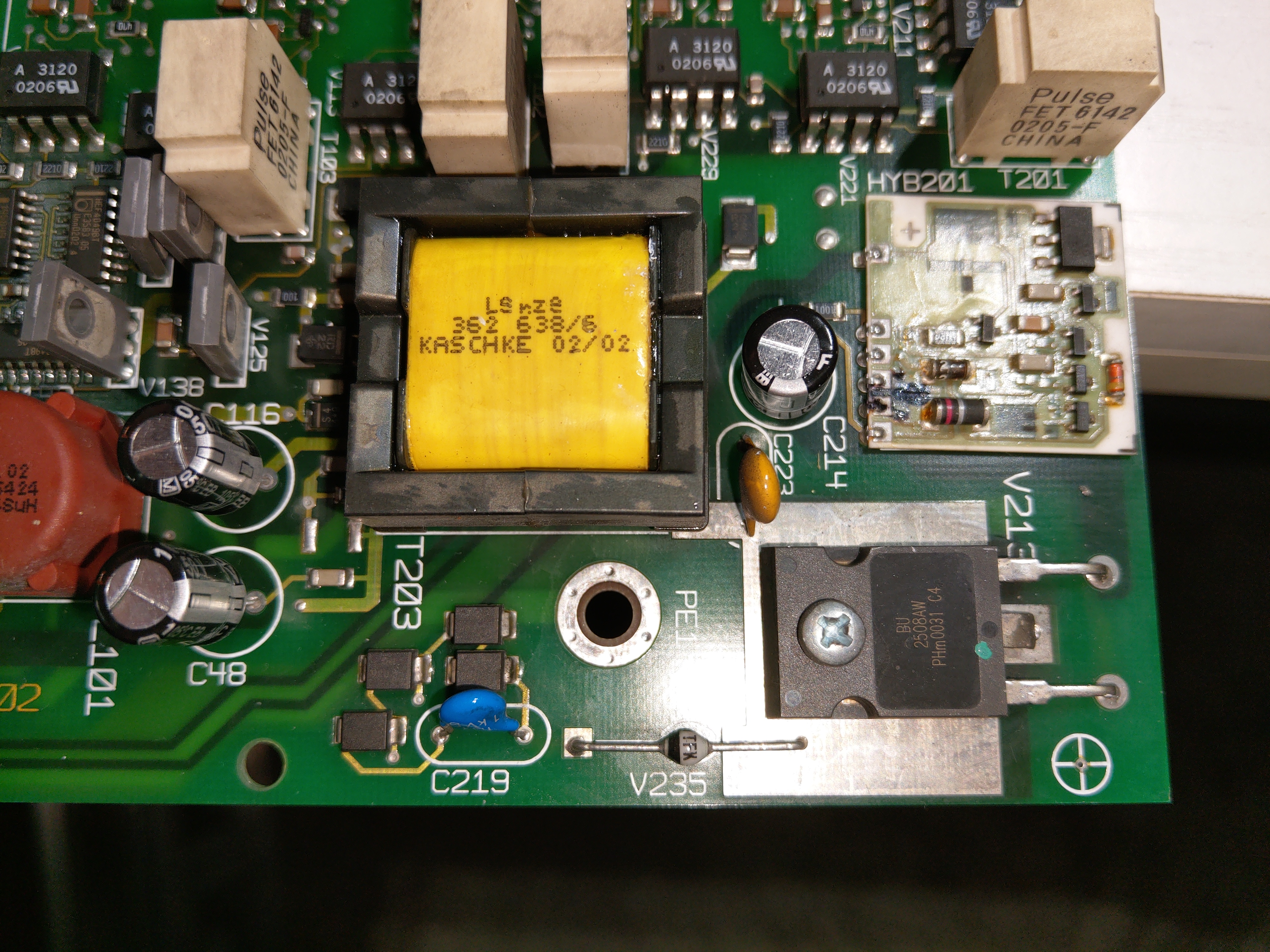

Hi zusammen, habe hier ein FU der Marke Lenze der probleme
Steuerungsseitig macht. Alle Elkos wurden ersetzt, sowie 2 Rifa
Metallpapierkondensatoren.
Wenn ich ihn einschalte werden die 4 in Serie geschalteten Dioden sehr
heiß. Der Lüfter dreht nicht (keine 24V). Die Dioden sind alle i.o.

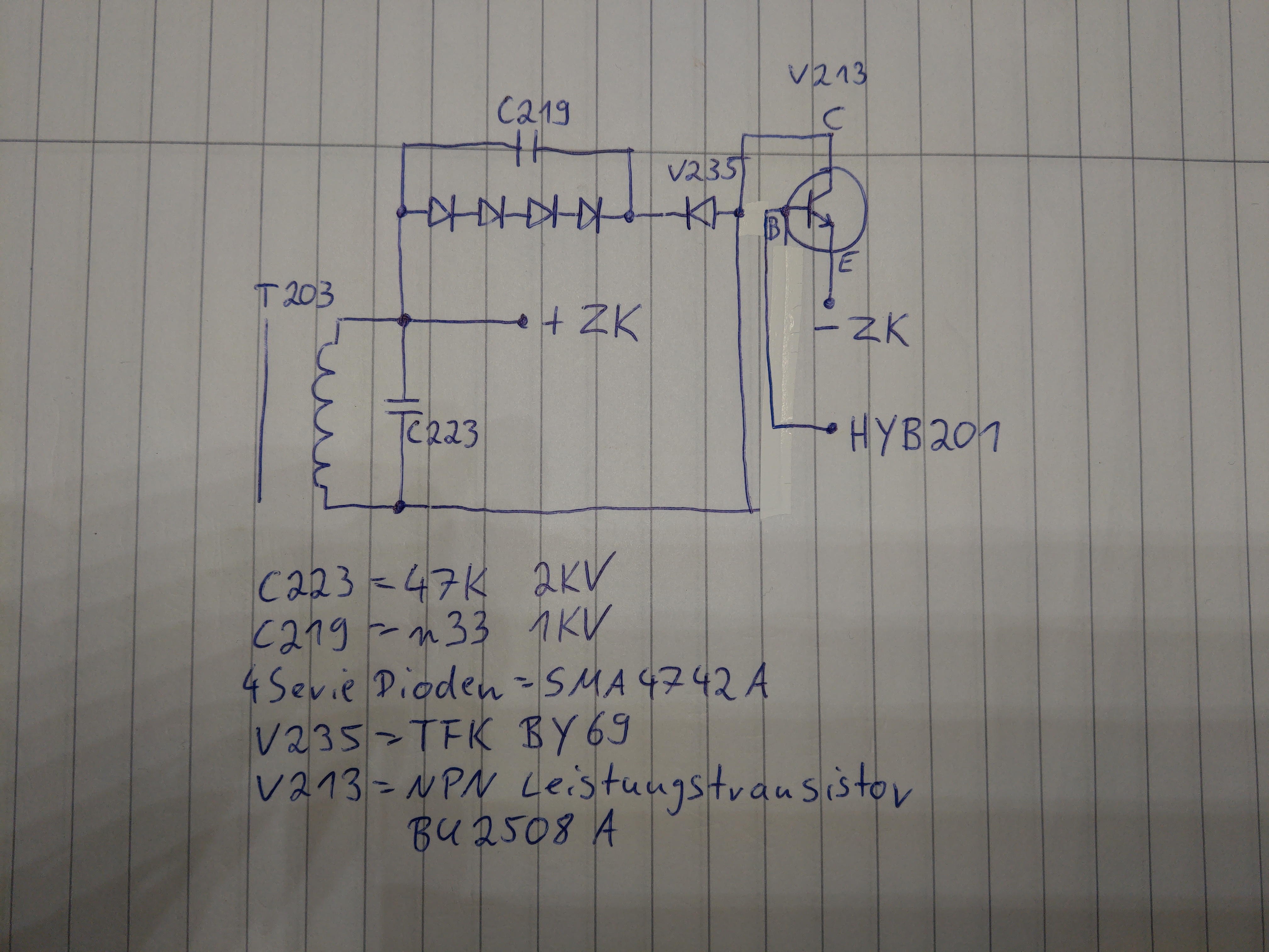

Ich mache dann später noch ein groben Schaltplan.

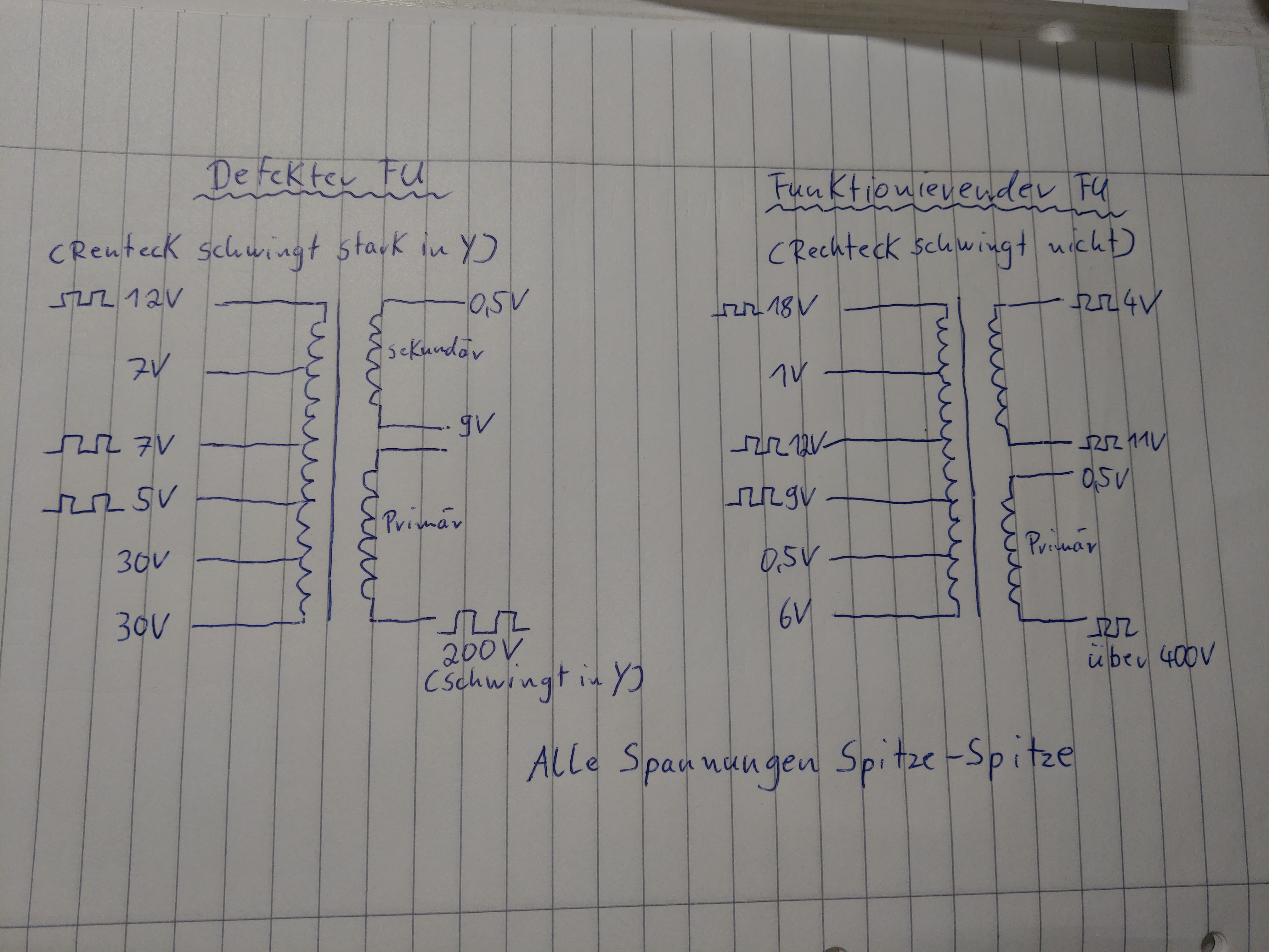

von Paul (97paul)
Grobe Skizze
von Ralf X. (ralf0815)
Paul schrieb:
> Grobe Skizze
Besser höher auflösen.

Das ist der Snubber des Netzteils. Hast Du mal gemessen, ob das Netzteil
plausible Ausgangsspannungen bringt oder hast Du da beim Auslöten der
alten Kondensatoren evtl. Leiterbahnen/Durchkontaktierungen zerstört?
von Gerd E. (robberknight)

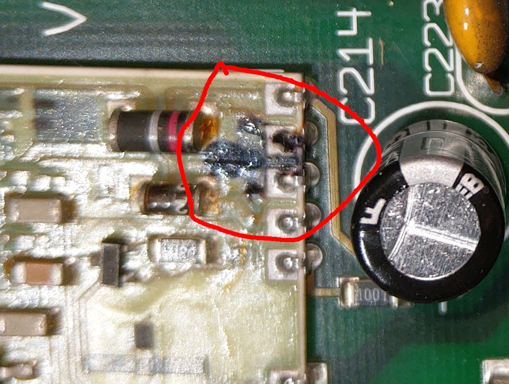

Für mich sieht es aus als wäre dieses Hybridmodul kaputt, da sind für
meine Begriffe schwarze Stellen die auf einen Schaden hindeuten.

von Nerd 8. (nerd81)
Hybrid und Transistor sind definitiv defekt. Mit hoher
Wahrscheinlichkeit noch mehr Halbleiter..
Eine Frage vorweg: Funktionierte der Frequenzumrichter vor dem
Elko-Tausch? Die schwarzen Flecken sind mir auch aufgefallen und ich
weiß nicht, ob die normal sind.
> Könnte der Trafo ein windungsschluss haben?
Eher nicht, dann würde der Trafo und der Schalttransistor heiß werden.
Wenn der Snubber so heiß wird, daß man nicht die volle Betriebsspannung
draufgeben kann, dann spricht das eher dafür, daß der Trafo seine
Energie nicht los wird. Oder der Wandler schwingt mit viel zu hoher
Frequenz, damit kann man Entstörungsglieder und Snubber auch überlasten.
Der Wandler ist ein Sperrwandler, heißt während der Einschaltphase des
primären Schalttransistors wird im Kern magnetische Energie gespeichert,
die in der Sperrphase des Schalttransistors eine Spannung in den
sekundären Wicklungen erzeugt - und entgegengesetzt gepolt auch in der
Primärwicklung. Das bedeutet, bei unbelasteten/unbeschalteten
Sekundärwicklungen kommt die gesamte Energie aus der Primärwicklung
wieder raus und wird wegen des gesperrten Schalttransistors im Snubber
verheizt. Das gleiche passiert, wenn die Regelschleife versagt, der
Wandler also seine Leistung nicht reduziert wenn die sekundären
Betriebsspannungen erreicht sind. Dann laufen alle Spannungen gen Himmel
(die angeschlossene Elektronik wird meistens zerstört), auch die
Rückschlagspannung in der Primärwicklung, die der Snubber zu sehen
bekommt.
Edit:
Vorausgesetzt, daß V235 intakt ist, ist
mindestens der Schalttransistor in Ordnung.
Übrigens lustig, daß da ein BU2508 drin ist. Das Ding wurde vor 30
Jahren gerne in der Horizontal-Ablenkung in RGB-Elektronenbeschleunigern
fürs Wohnzimmer eingesetzt.

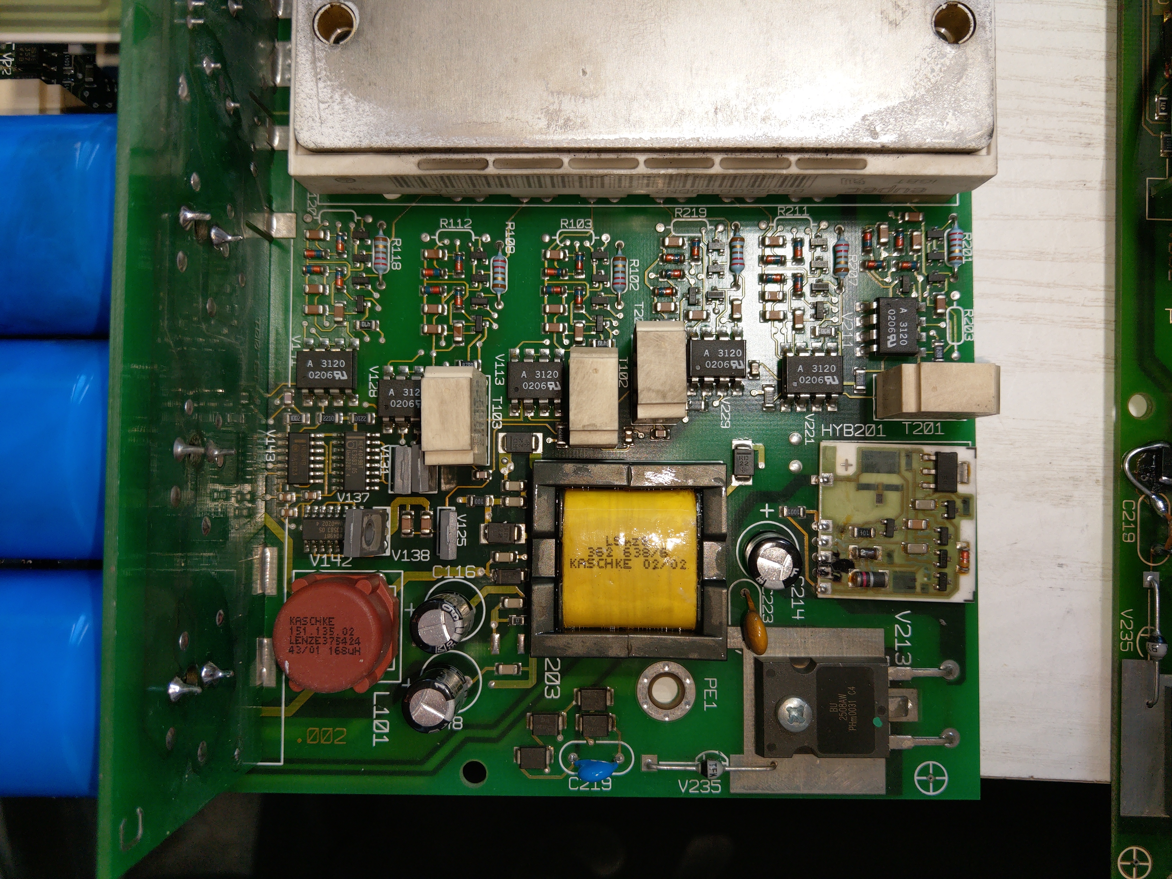

von Paul (97paul)
Der Leistungstransistor ist funktionsfähig. Hatte ihn ausgelötet und
überprüft. Der FU funktionierte schon vor dem Elko tausch nicht mehr.
Die schwarzen Stellen sind von einem Edding. ;) Habe das Hybridmodul
auch schon überprüft.
Ich habe zum Glück noch einen gleichen FU und habe ihn verglichen.
Also müsste demzufolge Sekundärseitig ein kurzschluss sein. Ich werde
mal morgen mit dem Oszi die Sekundärspannungen messen.

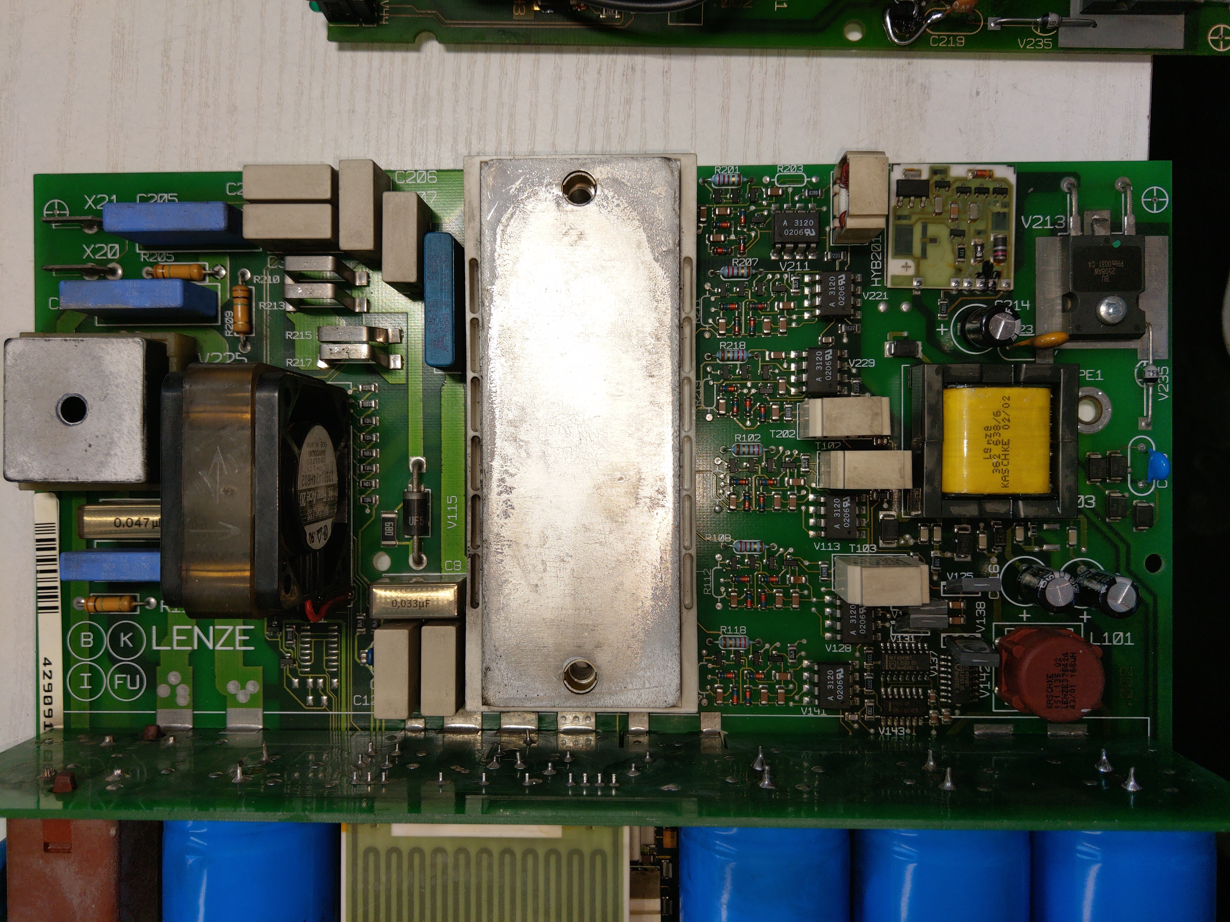

von Paul (97paul)

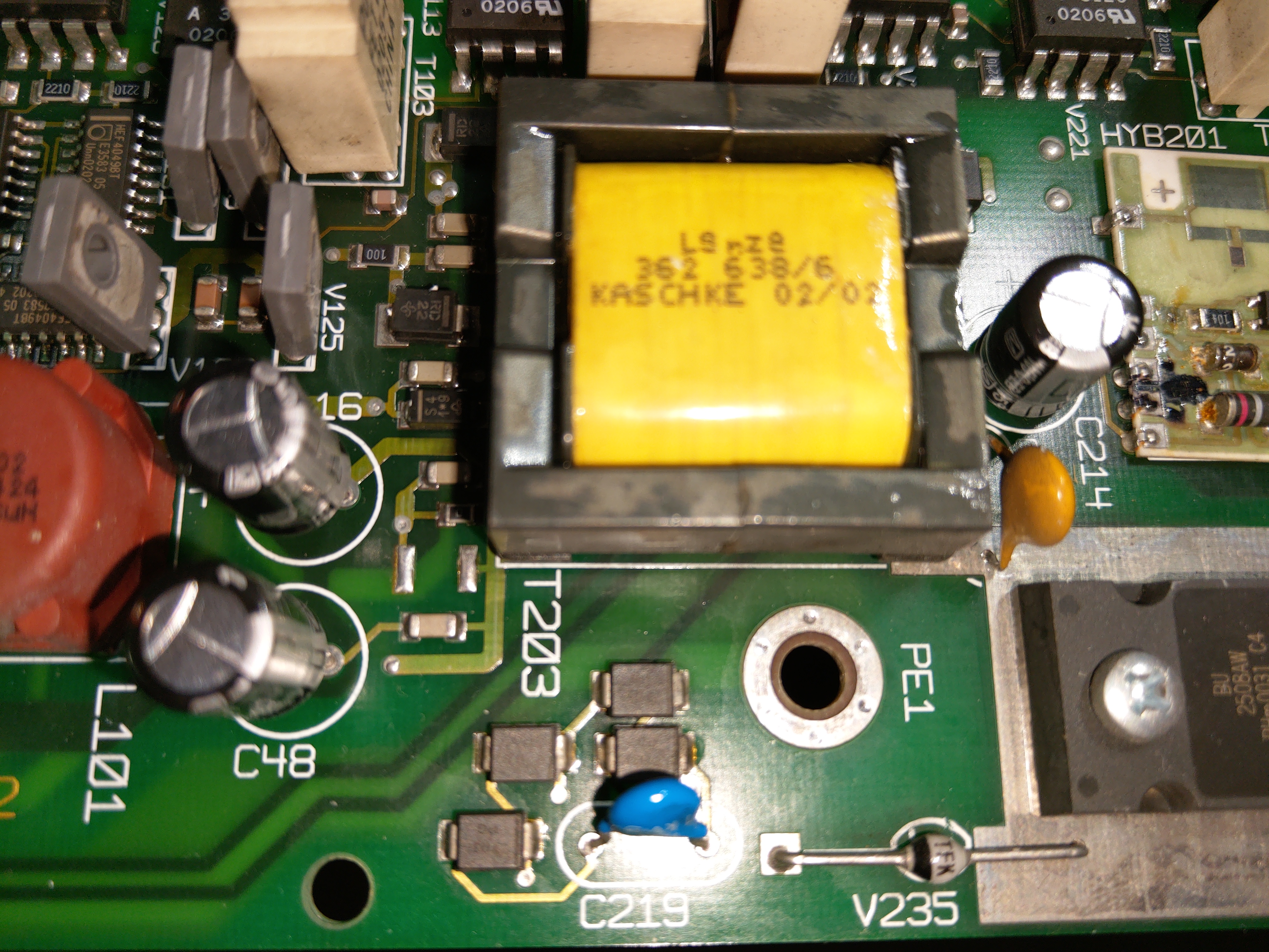

Ich hoffe die Fotos sind besser. Mehr gibt leider die Kamera nicht her.
Die Fotos bringen nicht so besonders viel, da kann man nicht dran messen
- und das müsste man jetzt wirklich machen. Leider nicht ganz so einfach
bei Schaltnetzteilen bzw. Netzspannungs-Potential.
Hast Du Trenntrafo und Oszilloskop? Wenn ja, Schwingfrequenz des
Wandlers an der Basis des BU2508 messen, Ausgangsspannungen auf der
Sekundärseite messen. Bitte nicht mit dem Finger, das kann alles
Netzspannungspotential gegenüber Erde/Masse haben und als
Herzschrittmacher ist das Ding nicht zugelassen bzw. parametriert.

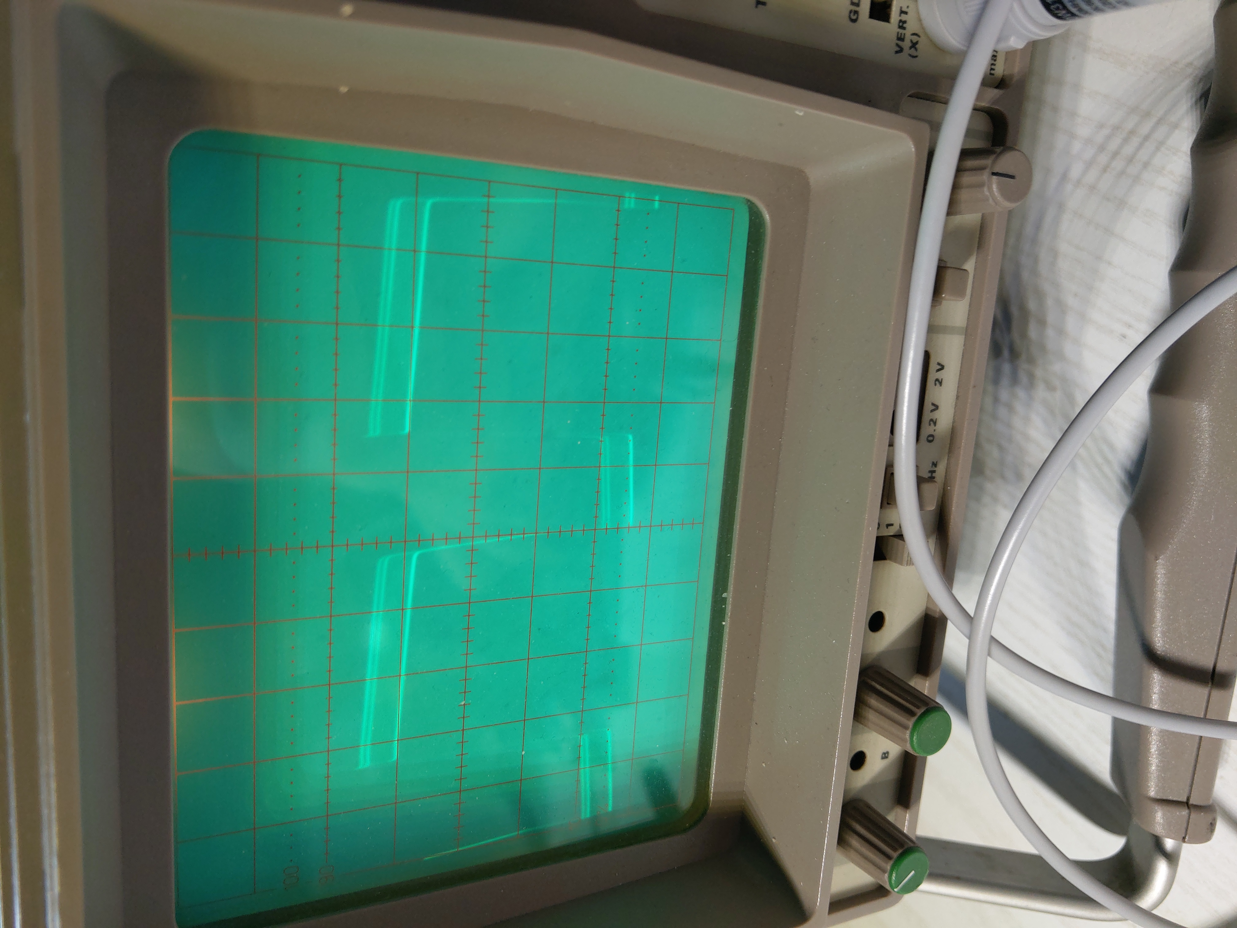

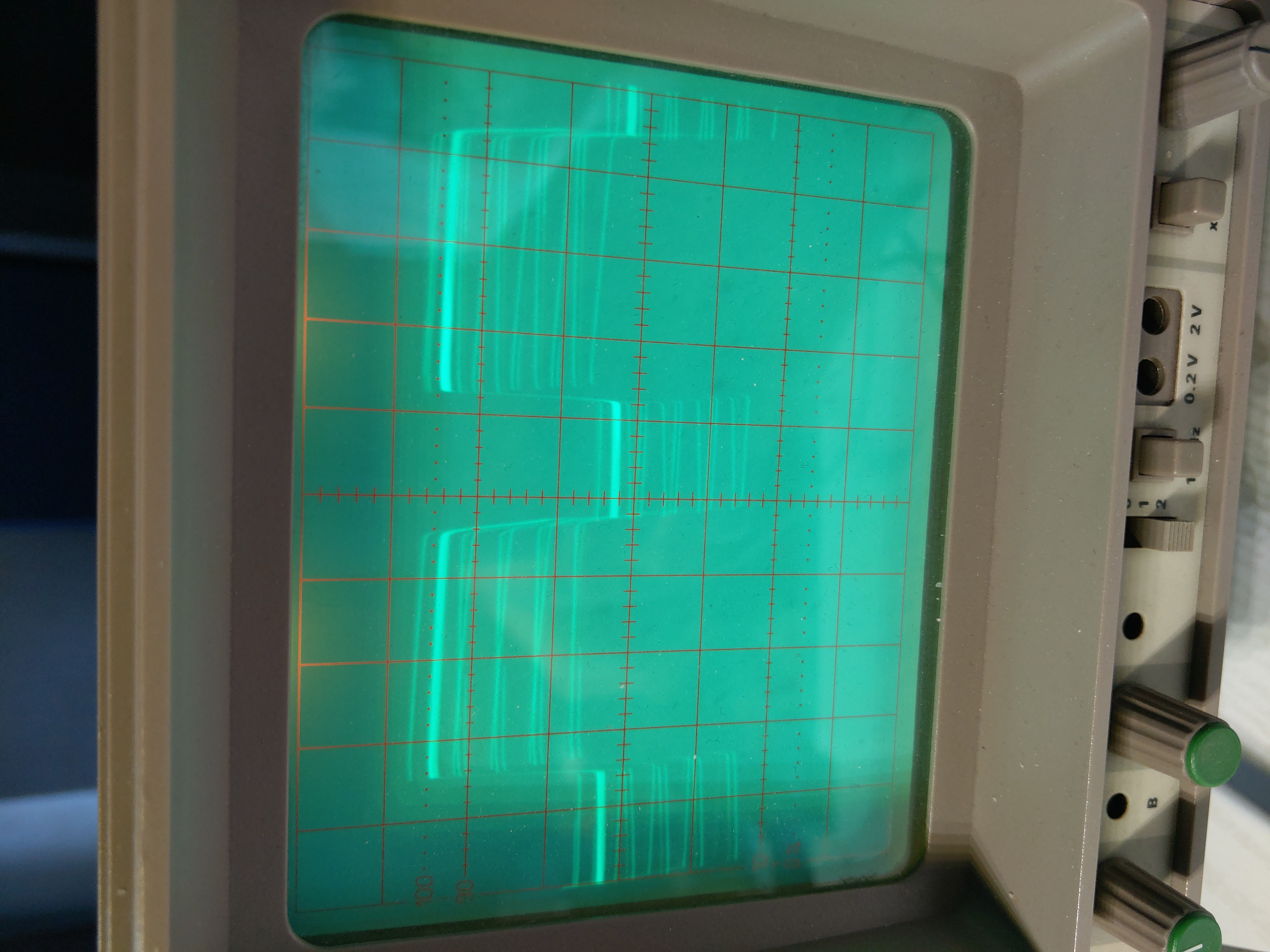

von Paul (97paul)
100V Netzeingang Defekter Frequenzumrichter
Trafo Primärseitig: Rechteck Spitze Spitze: ca. 200V
Trafo Sekundärseitig: an fast allen abgriffen liegt ein stark verzertes
Rechteck an (Schwinkt stark in der Y Achse).
Bei einem abgriff gar kein Rechteck.
100V Netzeingang Funktionierender Frequenzumrichter
Trafo Primärseitig: Rechteck Spitze Spitze: nicht meßbar mit mein Oszi
(eventuell ca. 400V)
Trafo Sekundärseitig: an allen liegt Rechteck an mit plausiblen
Spannungen
Frequenz der Schwingung?
Komisch, daß dann der Snubber heiß wird, wenn das beim intakten Gerät
deutlich mehr ist und Du angeblich alle Teile des Snubbers geprüft hast.
> verzertes Rechteck an (Schwinkt stark in der Y Achse).
Davon wäre ein Bild nicht schlecht gewesen.
Wie sieht diese Stelle beim intakten Gerät aus? Evtl. Gleichrichterdiode
defekt?
Schlimmstenfalls Trafo defekt, evtl. Wicklungsschaden an dem Abgang, an
dem nichts messbar ist. Aber dann wundert es mich, daß der Snubber heiß
wird, denn diese Energie kann nur aus dem Trafo kommen und das wäre bei
einem Wicklungsschaden schwierig.
Um einen Trafoschaden auszuschließen, könntest Du einen Kreuztausch mit
einem intakten Gerät machen, je nachdem wie schwer der Trafo auszulöten
ist.

von Paul (97paul)
Primär
Beitrag #7852622 wurde von einem Moderator gelöscht.
von Paul (97paul)
Sekundärabgriff

Die Platine hat auch eine Rückseite.
Auffällig sind auch die unterschiedlich Spannungen an einigen Ausgängen
des Trafos.
von Paul (97paul)
Habe jetzt mal die Dioden von den Funktionsfähigen FU dort reingelötet
und siehe da, sie werden nicht mehr heiß. 😀 Der bauteiletester hatte sie
eigentlich für gut empfunden. Ich brauch ein curve tracer...
Die fehler led leuchtet nun rot und der lüfter läuft noch immer nicht
an. Da muss noch irgendwas sein.
In den 2 Links wird beschrieben das der große Hybridwiderstand (Entlade-
und Ladewiderstand für ZK) parallel defekt gegangen ist. Den hat es lait
aussage verdampft, daher draue ich mich nicht die Spannung weiter hoch
zu drehen. Meiner ist noch intakt.
Muss morgen nochmal messen ...
Bevor einem spät Abends noch ein Lapsus passiert, ist das besser so.
von Paul (97paul)
Habe mir das heute nochmal angesehen. Der Lüfter bei dem umrichter wird
erst ab einer bestimmten temperatur angesteuert. Bei dem identischen
fehlt diese ansteuerung. Also alles wieder i.o. Vielen Dank für die
Hilfe.

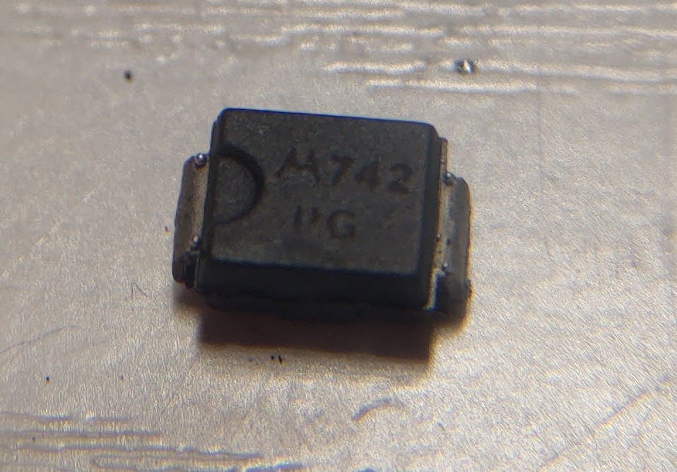

Es wäre noch interessant, was das für Dioden sein könnten? Finde leider
nur zu diesen marking die SMA4742. Das ist meines erachtens nach die
Falsche.
von H. H. (Gast)
Die Diode ist von Motorola (heute Onsemi), und 742 ist das
Herstellungsdatum. Der Typcode sind die beiden Zeichen in der unteren
Zeile, aber nur das "G" ist erkennbar. Und es wäre klug die Baugröße
anzugeben.
von Paul (97paul)
> anzugeben.
M742 PG
Baugröße: DO-214AA (SMB)
von H. H. (Gast)
Paul schrieb:
> PG
1SMB120A
von Paul (97paul)
