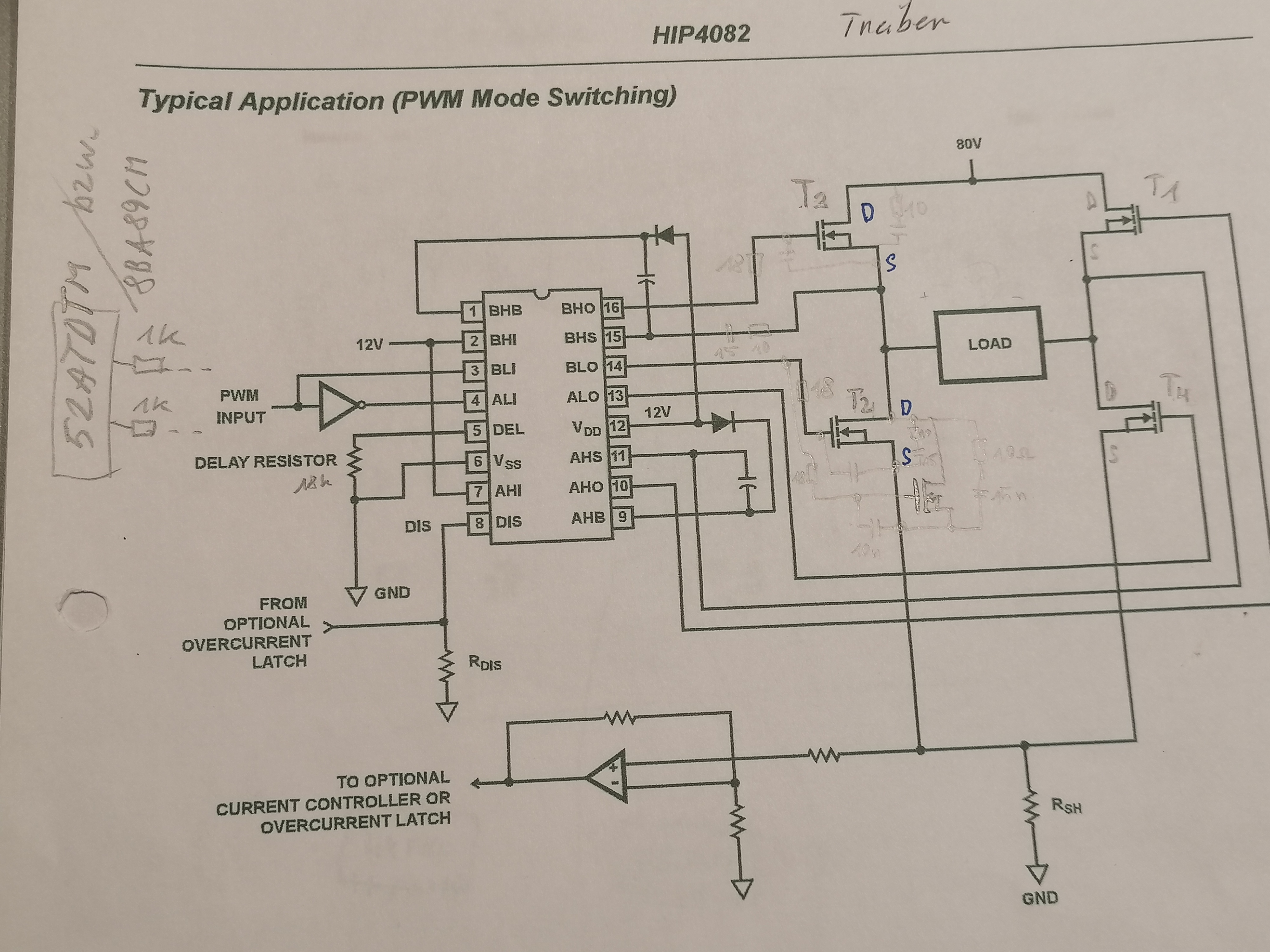

Guten Abend
Über H Brücken gibts ja schon jede Menge, hab leider nichts gefunden was mir weiterhilft. Ich möchte die vorhandene H-Brücke verwenden, also nur die Brücken ohne die restliche Elektronik. Also die Vorstufe zum 4082 pin 3 u 4. angesteuert soll das Ganze mit einem Servotester vom Modelbau.
HIP4082, ALO, AHI, BLO, BHI.
Umsetzung macht ein Mikrocontroller.
Der bekommt das Servosignal (1-2msec Impuls alle 20msec) und entscheidet daras ob stop, vorwärts odercrückwärts und ggf. in welchem Tempo also PWM Tastgrad. Bessere machen auch Beschleunigungs und Bremsrampen oder REGELN sigar das sich ergebende Tempo durch einen Sensor an der Motorwelle.
Du musst den uC nur programmieren. Ein Arduino täte es und ist einfach nutzbar.

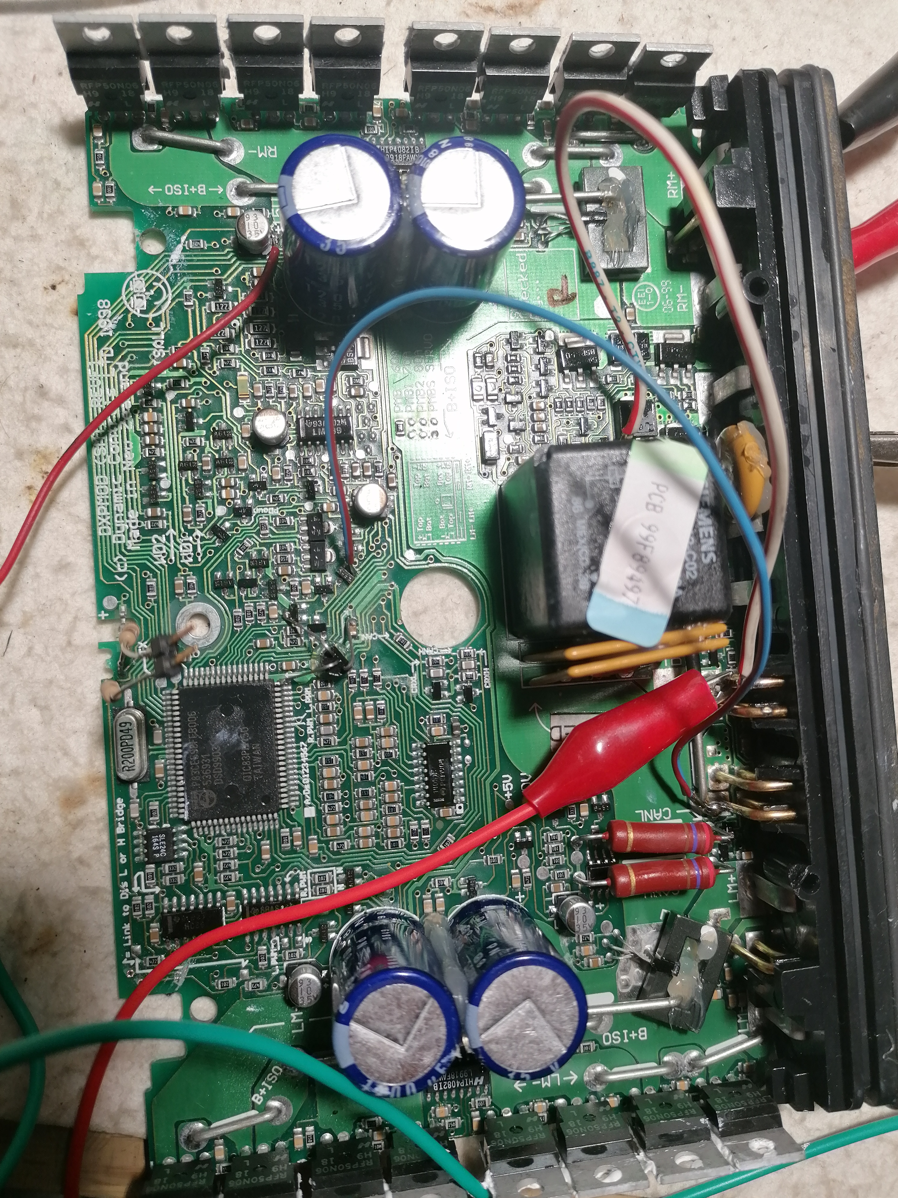

Da stellt sich doch direkt wieder die Frage: was soll das werden? Ein alter Umrichter, der ein ESC werden soll? Oder was ist das für ein Gerät auf den Bildern?
Denn bevor man da groß rumbastelt, mag es sinnvoll sein, einfach einen fertigen ESC zu kaufen, der einfach so aus dem Karton heraus tut. Denn wenn es schon am Verständnis dessen scheitert, was ein Servotester macht und was da noch dazwischen gehört damit eine Brücke ohne Explosion funktioniert, wird es mit der passenden Sektion der vorhandenen Kiste schwer. Und nein, einfach nur ein paar Signale an den Brückentreiber senden ist nicht alles was man braucht.
OP #7853337
Ein Fahrzeug soll mit 2 24 V Motoren, a 250W, angetrieben werden.
Steuerung eines Rollstuhles, leider keine weiteren Unterlagen vorhanden.

Nuja, um einen Arduino zum ESC zu machen gibt es genug freien Code.
Zur not kauft man einen ganz kleinen ganz billigen ESC, macht den auf und entnimmt dort die Steuersignale.
Aber das Risiko, den Akku zu sprengen und/oder einen Brand auszulösen ist bei Umfrickelselbstbau wesentlich höher als bei verfügbarem Kram, auch wenn der erst mal beim Kauf wehtut. Und ja, ein 8S brushed ESC ist schwer zu finden, weil nicht viele Leute so irre sind einen 24V-Bleiakku mit einem ineffizienten Bürstenmotor nur halb von dem halben was man entnehmen darf zu nutzen.
Zumal ein Fahrzeug auch gerne mal blockiert oder mit hohen Anlaufströmen lockt.

Oh, die Platine hab ich schon mal gesehen. DynamicControls New Sealand, mit DX-Bus, von den Invacare-Rollstühlen. Läuft bei uns mit selbstgemachtem CAN-Controller. Allerdings im Ein-Motoren-Modus.
https://github.com/uhi22/invacare-g50-investigations
Wenn du was rausfindest, wo auf der Platine man die PWM der beiden Kanäle einspeisen kann und das Wakeup-Sleep überlisten kann, dann gern teilen. Danke.
