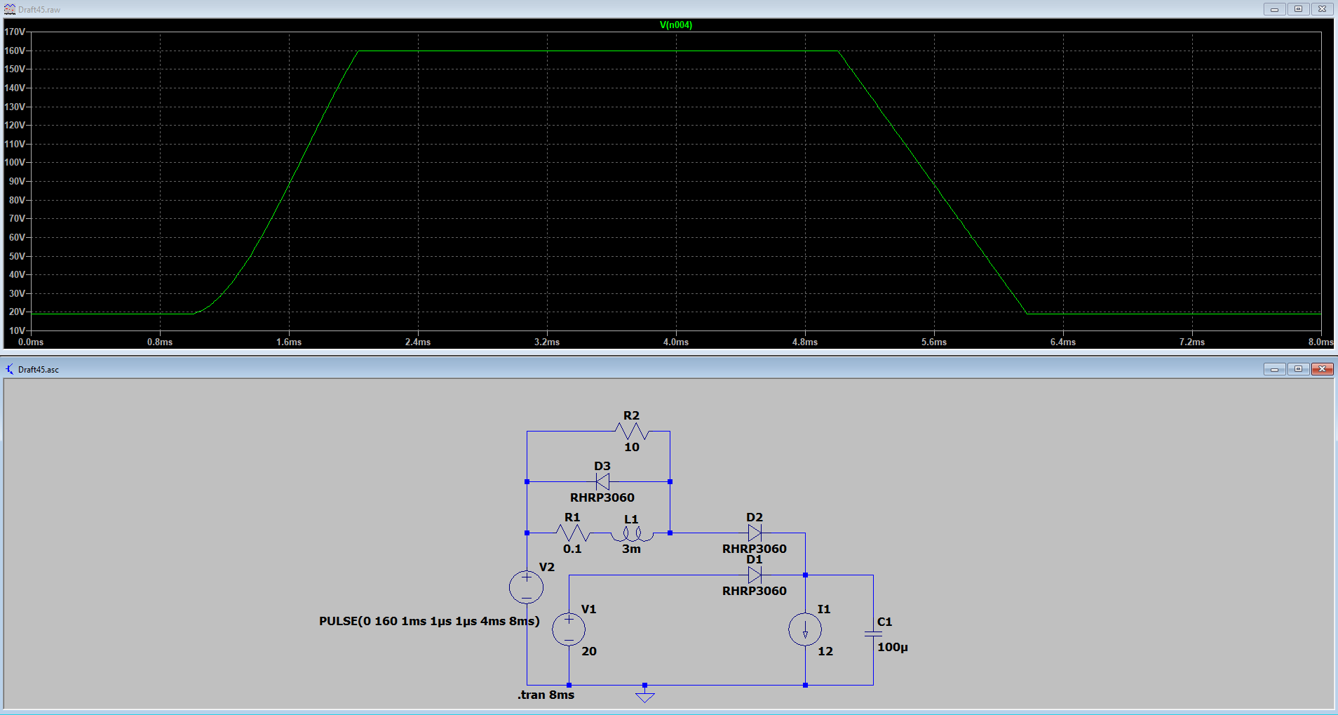

Ich möchte ein Spannungsprofil nachbilden und meine Labornetzteile sind
einfach viel zu langsam dafür um eine Anstiegszeit von 20 V auf 160 V in
etwa 1ms zu schaffen. Der Strom beträgt hierbei etwa 12 A oder 240 W.
Ich brauche das Ganze nur zu Testzwecken und wollte da an sich nicht
viel Zeit investieren.
Ich dachte nun daran meine Labornetzteile auf 160 V / 12 A einzustellen
und hinterher eine lineare Endstufe zu schalten. Ich hab hier leider nur
beschränkt Ahnung :D.
Die Verluste bei 20 V belaufen sich dann auf (160 V - 20 V)*12A = 1680
W.
Finde ich nicht schlimm, da ein Betrieb von ca. einer Minute ausreichend
wäre.
Spannungsform / Puls kann ich über einen Microcontroller via dac
bereitstellen.
Ich würde mich freuen, wenn jemand Erfahrung hat, wie man das einfach
lösen kann. Brauch ich hierzu umfangreiche Transistorendstufen (mit
Vorstufen usw.) oder könnte man auch "einen" N-Mosfet (ja,
eingeschränkter Linearbereich) im Massepfad nehmen und direkt via OP
ansteuern / regeln?

Ja, das hier Energie verbrannt wird ist mir durchaus klar. Schrieb ich
ja bereits und sehe ich nicht als kritisch an. "Ist halt so".
Bin da der Meinung von Rainer. Ich brauche diese Endstufe zum Regeln.
Netzteilpower ist vorhanden, aber diese lassen sich halt nicht schnell
Regeln.
Ich will ein Rechteck fahren (starten bei 20V) mit etwa 160 V Amplitude
und einer Anstiegszeit von 1ms. Danach soll das Rechteck etwa 600ms
gehalten werden und kann dann abfallen (wie auch immer, schnell,
langsam, alles egal).
Als Last ist ein DC/DC Wandler nachgeschaltet.

von Michael B. (laberkopp)
Da dein Impuls im voraus bekannt ist: Steuere dein Labornetzteil so
dass es rechtzeitig genug Spannung liefert, also z.B. 10msec vorher,
immer 2V mehr als benötigt.
Begrenze die Spannung per nachgeschaltetem Emitterfolger an einem OpAmp
aus deinem DAC.
Ggf. ganz ohne Regelung, wenn die leichte Stromanhängigkeit des
Emitterfolgers nicht stört, bei 160V sind das ja nicht mal 1%.
Und wenn die Spannung wieder sinkt, steuer auch dein langsames
Labornetzteil auf eine geringere Spannung. So hältst du die Verluste
gering und bleibst auch bei wenigen (einem?) Ausgangstransistor
innerhalb seines SOA, das für 10ms weit grosszügiger ist als für DC

von Michel (bastel_michel)
Mit den zwei Netzteilen war eine gute Idee.
Vielleicht können wir auch hier nochmal ansetzen.
Ich hatte bereits einen ähnlichen Versuch aufgebaut.
zwei Netzteile (1x20V mit Diode Entkoppelt und 1x 160V), jeweils
gleichen Ground. "Normal" versorgt das 20V Netzteil. Dann über einen
MOSFET schalte ich das 160V Potential auf die 20V Leitung. Also versorgt
das 160V Netzteil die Schaltung.
Dabei gab es zwei Probleme. Zum einen bekomme ich den Mosfet nicht
langsam genug aufgesteuert (der macht trotz hohen Gatewiderständen) in
ein paar µs auf. Das ist zu schnell und auch nicht erforderlich.
Anderes Problem ist, dass dabei die Labornetzteile (sind in Reihe
verschaltet) auch etwas ins schwingen gerieten. Kann aber gut sein, dass
sich das beim Zuschalten im 1 ms Bereich wieder legt oder mit ein paar
Elkos um die 160 V Spannung zu stützen.
Wenn ich das Zuschalten verlangsamen kann, wäre mir ggf. auch geholfen.

von Stephan (stephan_h623)
Etwas Grundlast für die Netzteile würde vmtl. helfen.
Langsamer evtl. mit nem einfachen passiven Impulsformer. Siehe
Screenshot. Abfallzeit hängt aber direkt vom Laststrom ab.
Bräuchte man aber grob 3mH@30A als Induktivität. Das dürfte mindestens
ein Schweißtrafo werden. Und 0,1 Ohm sind gebastelt nicht machbar.
Mouser hätte aber für ab so 300€ passende Leichtgewichte ab gut 10kg ;)

5) Idee von Stephan find ich auch erstmal nicht verkehrt. Grundsätzlich
hab ich das auch so mit meinem MOSFET aufgebaut gehabt. Nur mir war der
Anstieg zu schnell (< 10µs). Ich hab hier keinerlei Erfahrung - kann das
wirklich gut funktionieren? Vielleicht ändert sich ja nach meiner Info,
dass zwischen 40 V und 160 V "nur" 6A benötigt werden die vorgeschlagene
Drossel Dimension von 3 mH/30 A ?! Welche hast du da bei Mouser
gefunden?
