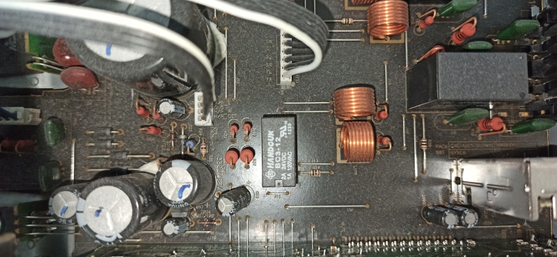

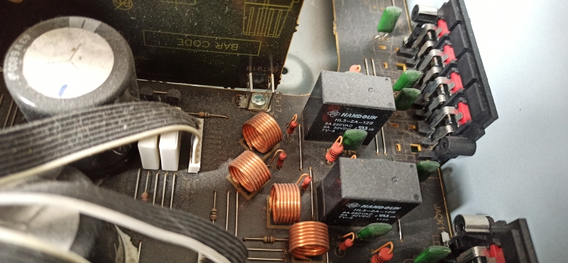

Die Bilder von den beiden Relais (Typenbezeichnung) befindet sich im
Anhang.
An das Pinout komme ich derzeit nicht ran, da der Verstärker sich noch
im "Teil-Betrieb" befindet.
Vorab vielen Dank und Gruß
Fabian

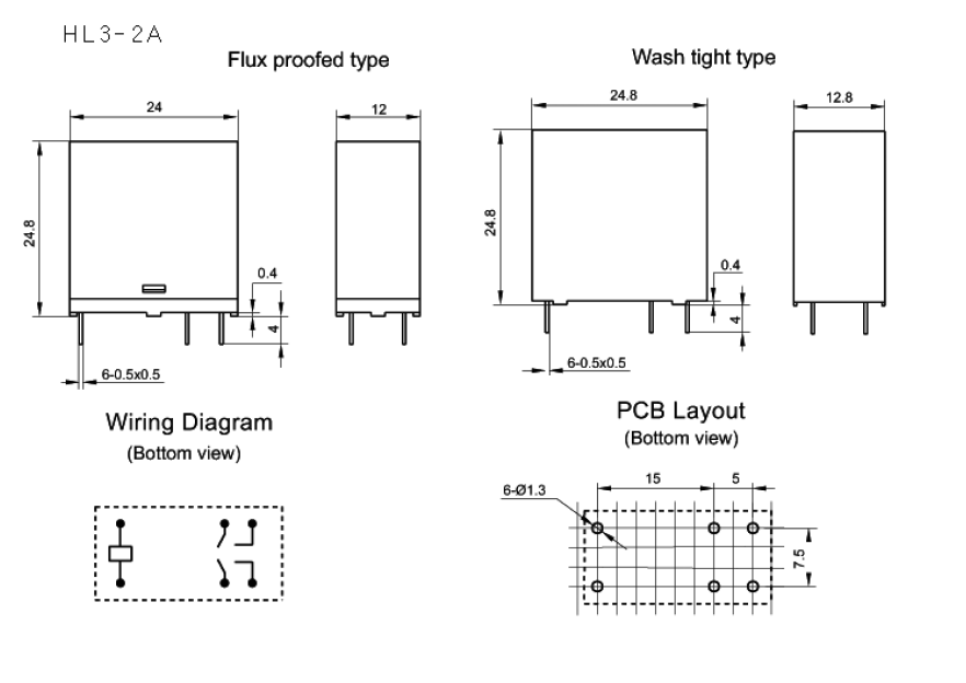

https://datasheet4u.com/pdf-down/H/L/3/HL31-1A-HANDOUK.pdf
wenigstens das erste der beiden Relais.
also aus (Süd)Korea. Mit den Namen auf dem Datenblatt "SUNGJIN" finden
sich viele koreanische Elektronikfirmen, Trafobau u.ä., damit könnte man
weitersuchen
von H. H. (Gast)
Ganz exotischer Footprint. Man wird das Original nehmen müssen, oder
basteln.
Für das kleine Signalrelais lässt sich aber sicher gängiger Ersatz
finden.
