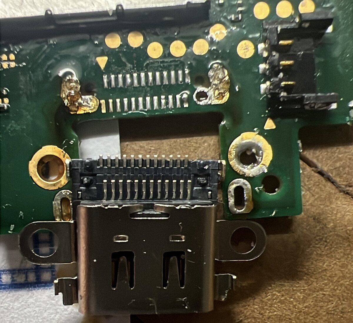

Es geht um eine defekte USB-C Buchse (nintendo switch) die mal flugs
ausgebaut wurde.
Habe jetzt das Teil auf dem Tisch und frage mich, ob überhaupt eine
reelle Chance besteht, die Ersatzbuchse per Hand wieder funktionsfähig
einzulöten.
Zwei Reihen je 12 Pads, eine Reihe verdeckt.
Hat jemand das schon mal geschafft?
Wenn ja, wie?

Puh, bin kein Anfänger, aber das ist wirklich mal eine Herausforderung.
Danke für den Link.
von Harald A. (embedded)
Was zusätzlich helfen kann ist das Einbringen einer zusätzlichen
Wärmequelle, Heizplatte oder Heißluftfön - natürlich nur für eine
gewisse lokale Grunderwärmung (100..150Grad), damit das Temperaturdelta
für den eigentlichen Lötvorgang kleiner wird.

ordentlich mit Flux einbalsamieren, dann gehts. Ich nutze Amtech, das
qualmt zwar, "fluxt" aber prima.
Der hier zeigt dir wie es geht:
https://www.youtube.com/@northridgefix

Falls das mit der verdeckten Reihe nicht klappt geht der USB Anschluss
halt nur noch in eine Richtung.
sollte gut mit Heißluft gehen.
@Wulf:
Wenn du deine PLZ angibst, findest du vielleicht einen Mitforisten, der
dir seine Heißluftstation mal ausleiht, oder es für dich heißluft-lötet

Der TO benötigt ein gutes Lot mit genügend Flußmittel. Vielleicht geht
es bei den Kontakten auch gut mit Lötpaste. Die zwei äußeren
Massekontakte müssen gut gelötet werden, weil diese die Kräfte aufnehmen
müssen. D.h. die Löcher für diese Kontakte musst Du frei bekommen
(Entlötsaugen). Diese werden als letztes gut (nach)verlötet mit stabilen
Lot nach dem Festwerden.

Habe ein „high tech“ 858D Heißluftgerät, mit dem ich schon allerhand QFN
gelötet habe. Dazu eine kleine Heizplatte.
Möchte es damit einmal selbst versuchen.

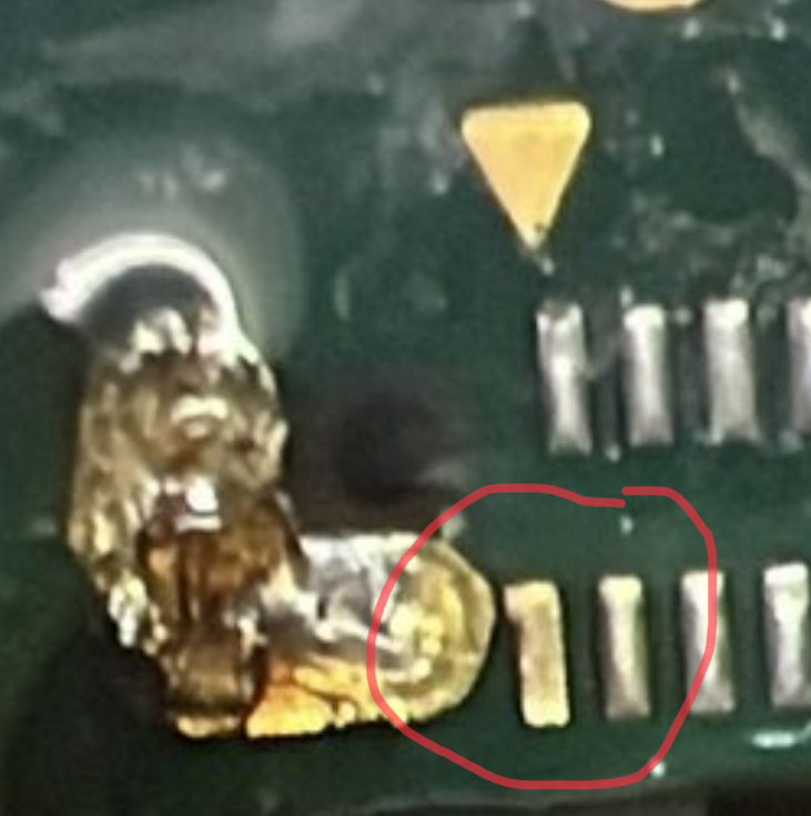

Mir fällt gerade im Nachgang noch ein Detail auf: Kann es sein, dass der
Pin 8m Bild nicht einmal von Werk aus verlötet war? Funktionieren tut es
trotzdem, ist nur einer von vier GNDs.
von Wulf D. (holler)
Ja, das sieht tatsächlich so aus. Fiel mir auch schon auf.
