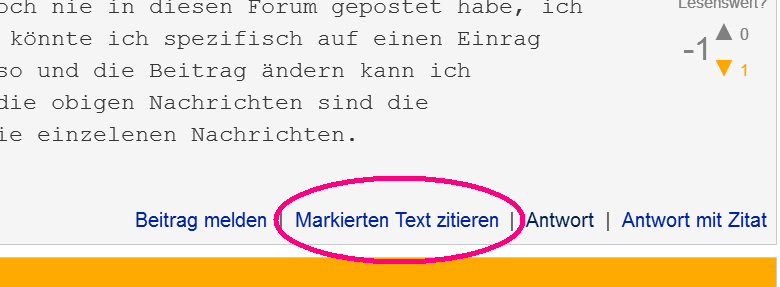

von Andreas S. (andreas_s515)
Sorry, da merkt man das ich noch nie in diesen Forum gepostet habe, ich
hatte gedacht mit "antworten" könnte ich spezifisch auf einen Einrag
antworten, das scheint nicht so und die Beitrag ändern kann ich
anscheinend auch nicht. Also die obigen Nachrichten sind die
individuellen Antworten auf die einzelenen Nachrichten.

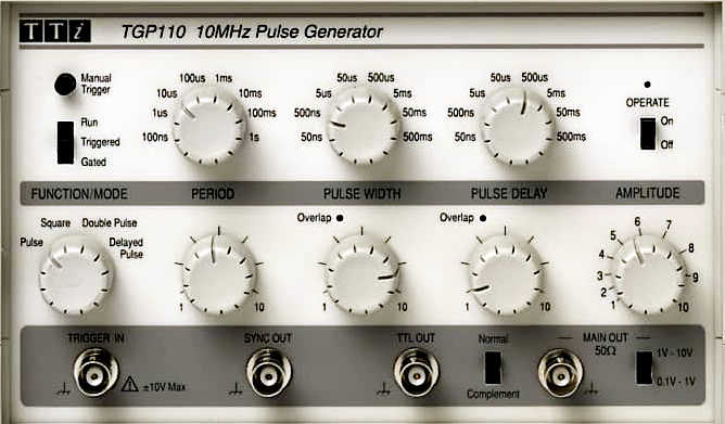

Wenn es also digital sein soll ist ein 2 kanaliger Pattern-Generator
das was du suchst.
Im einfachsten Fall ist das ein Arduino mit einer digitalWrite/delay
Folge.
Im anderen Fall eben ein fertiges Gerät.

von Manfred P. (pruckelfred)
Andreas S. schrieb:
> ich
Das Lesen klappt auch nicht, Antworten mit Zitat?
von Bradward B. (Firma: Starfleet) (ltjg_boimler)
>> Also 2 Kanäle mit Folgen von voller Amplitude und keiner Amplitude.
> Wenn es also digital sein soll ist ein 2 kanaliger *Pattern-Generator*
> das was du suchst.
> Folge.
Wird auch als (Im-)Pulsgenerator bezeichnet, gern benutzt um bspw.
Entprellschaltungen durch ne Art PWM-Wobbeln zu testenvVerifizieren.
Ist oft Bestandteil von Signalgeneratoren, die dann auch Dreieck,
Sägezahn, Sinus, ... können.
https://de.wikipedia.org/wiki/Impulsgenerator_(Elektronik)
von Hans-Georg L. (h-g-l)
Andreas S. schrieb:
> Hallo,
> bin hier wahrscheinlich nicht ganz richtig, habe aber keine bessere
> Rubrik gefunden.
> Ich benötige eine vorzugsweise frei Software mit der ich einen
> zweikanaligen digitalen Signalverlauf zeichnen oder beschreiben kann,
> den ich dann später per USB Umsetzer o.ä. ausgebe. Auflösung von 1mS
> sollte in meinen Fall schon ausreichen.
> Es geht hier um einen Testaufbau der immer wieder die gleichen
> Signalabfolge sehen soll.
Es geht um digitale Signale, das stellt sich natürlich die Frage nach
dem Ausgangspegel. 5V 3,3V oder auch +/- Pegel.
> Gibt es da einen Fachbegriff nach dem ich suchen könnte
Einen eindeutigen gibt es nicht, die Begriffe überschneiden sich
stellenweise.
>oder wie heißt das Gegenteil von einen Logik-Analyzer?
Logic Analyzer haben üblicherweise mehr als 2 Kanäle.
Arbitrary Generatoren geben ein Analoges Signal aus.
Bei Pattern Generatoren gibt es parallele und serielle Pattern.
Was wären bei dir Pattern ?
Dann sind da noch die Puls/Delay Generatoren.
Soll ein Kanal einen Puls ausgeben und der andere Kanal im zeitlichen
Abstand einen andern ? oder soll jeder Kanal eine Impulsfolge ausgeben ?
Gibt es einen externen/oder automatischen Trigger der die Impulsfolge
auslöst ? Brauchst du einen SYNC Impuls ?. Soll Die Impulsfolge n-mal
wiederholt werden ?
Das nächste was bedeutend ist sind die Zeiten, der Pegel und die
Flankensteilheit die du einhalten möchtest. Davon hängt es ab ob du ein
sauteures Profigerät brauchst oder ob ein einfacher MC dafür genügt.
An besten du malst mal auf was du möchtest.
