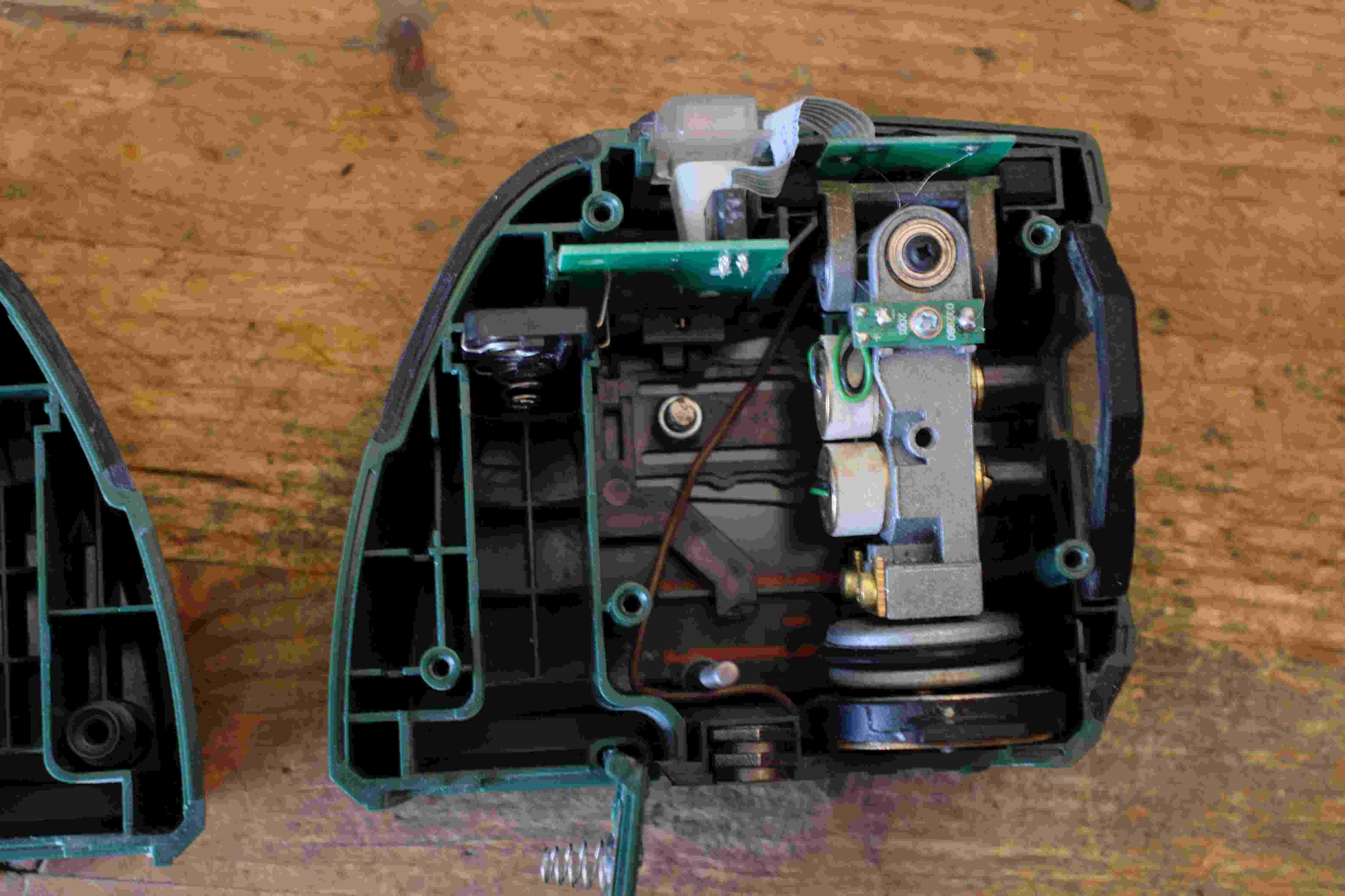

ein Kreuzlinenlaserprojektor von Bosch (pcl 10) geht nicht mehr an. Bei Reinigungsarbeiten ist später einer der feinen Kupferdrähte (4 Stück) zur Stromversorgung der Laserdioden abgerissen, hat man einfach beim Pinseln nicht gesehen, wieder angelötet, leitet. Unten war auch die 4° Neigungserkennungsfeder verbogen, wieder gerichtet, kein Problem.

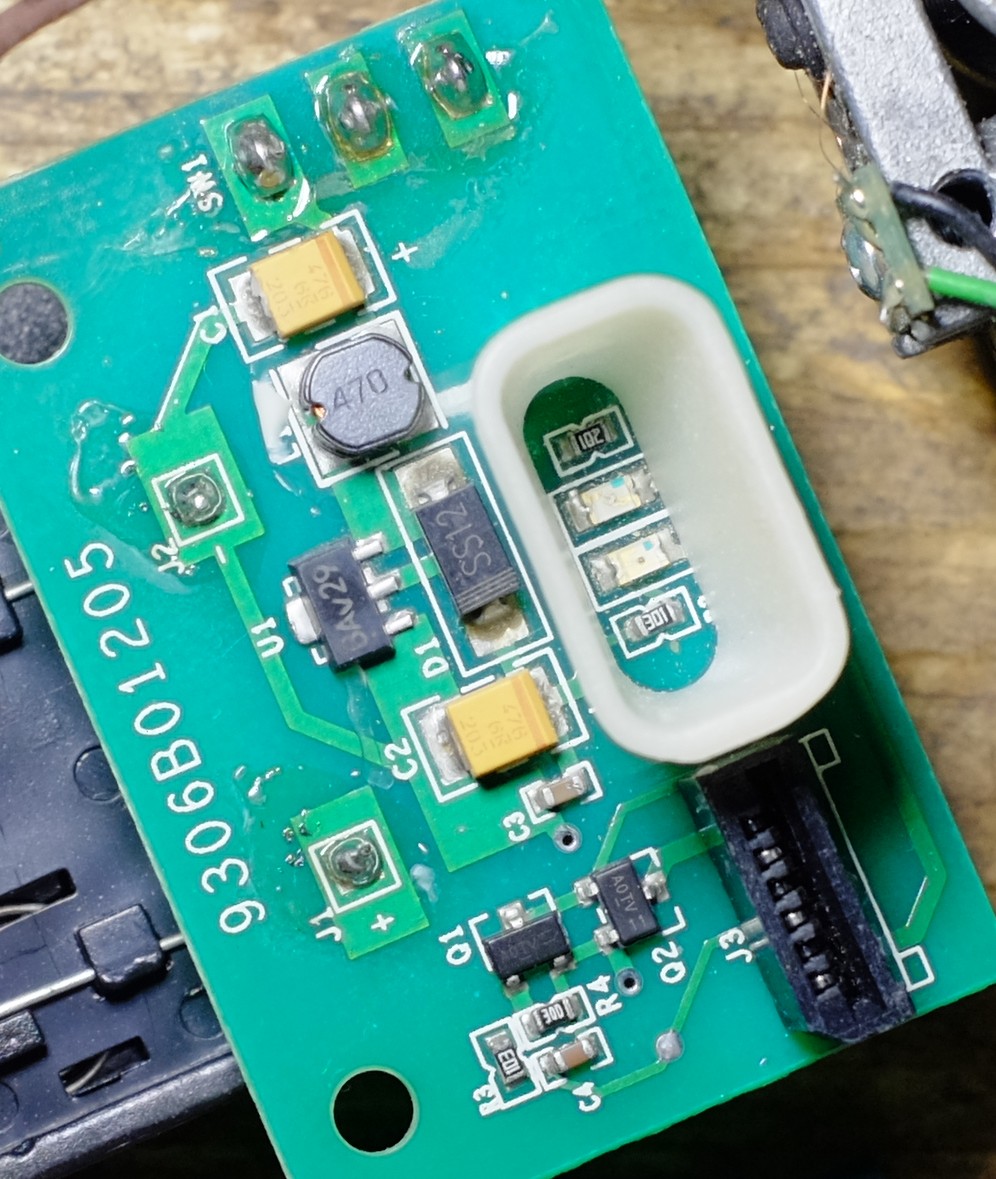

Die Kabel leiten, aber ich vermute der Schaltwandler (?) BAv29 springt nicht an, ich denke die Kondensatoren (gelb) sind in Ordnung. Es kommt keine Spannung zu den Laserdioden heraus.
Es gibt nach oben (weißer Trichter) zwei Leds, rot und grün, Neigungserkennungsfeder gibt kontakt an Metallring (rot), also Lotbehinderung, sonst grün(ok). ich nehme an, dafür sind die beiden AOTV11 (?) (Transistoren?) verantwortlich. Auf der Rückseite der Platine ist nichts weiter, nur ein paar Leiterbahnen, die Platine über dem Laserdioden-Kardangelenk enthält auch keine weitere Schaltintelligenz, nur Leitungsbahnen.
Es könnte sein, die Batterien waren falsch eingelegt, verpolt, kurz. Könnte es deswegen kaputt sein ? Was ist das für ein BAv29-Bauteil ? Datenblatt ? Neu kaufen ? Was könnte sonst der Fehler sein ? Auf Elektrotanja habe ich keinen Schaltplan gefunden. Vielen Dank.
#7852896
Von der Konfiguration mit Spule, Diode und Kondensatoren sieht mir das wie ein Boost-Schaltregler aus.
Man sieht auf dem Foto leider nicht wohin die mittlere Leiterbahn geht - entweder zu einem Spannungsteiler, dann gibt der die Ausgangsspannung vor, oder direkt zur Ausgangsspannung, dann ist der für eine feste Ausgangsspannung gebaut.

Das geht aber einfach die Batterien falsch einzulegen, die Federn geben gut Kontakt, es ist keine Verpolschutzdiode drin, nicht idioten sicher.
Im zweiten Bild sieht man aber, dass die "Flachfeder" vertieft ist. Eine falsch eingelegte Batterie kann also eigentlich keinen Kontakt bekommen, solange man nicht böswillig ist ...

Danke für die Unterstützung, ich habe herausgefunden, daß der Schalter trotz positiver Prüfung dennoch nicht geschaltet hatte. Es funktioniert glücklicherweise doch noch. Die Schalterkontakte nähern sich flach gegeneinander an und wenn da Staub dazwischen kommt ... , ein Schiebekontakt wäre wohl besser. ich habe die Dioden mit 3V an 100R direkt auf Leuchten überprüft, schwach aber Funktion. Dann habe ich die größeren Bauteile grob überprüft, den Schaltplan aufgenommen, weil ich den Schaltwandlertyp erkennen wollte, ist es ein Boost-wandler ? Dann nur den Spannungsversorgungsteil mit 3V an 0,01A bestromt, irgendwann ging eine grüne Led an ... , der Schalter. Der Kreuzlinienlaser nimmt an 2 AA Batterien in Reihe insgesamt etwa 0,08A.
Wenn der Neigungsschalter ansprochen hatte, dauert es ein paar Sekunden bis die Laserdioden wieder angehen.
