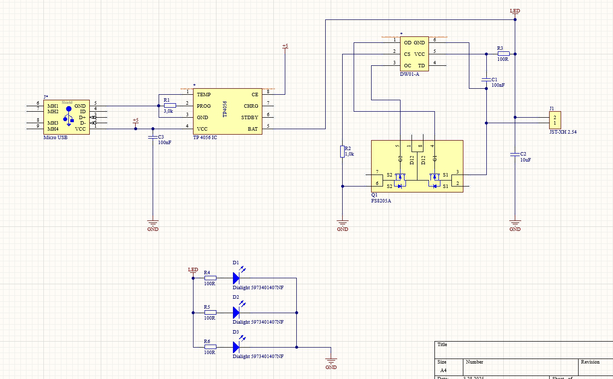

ich benötige etwas Hilfe bei meinem ersten Übungsprojekt in der
Platinenentwicklung.
Und zwar habe ich ein Schema gezeichnet bei dem ich nicht 100% sicher
bin ob es richtig ist.
Ich hoffe jemand kann mir drüber schauen und mich korrigieren falls
nötig.
Ich möchte eine LED-Platine herstellen die über ein Micro-USB mit
Spannung versorgt wird.
Wenn der der USB abgesteckt wird dann sollen die LEDs über einen Li-Ion
Akku versorgt werden der vorher über den Micro-USB geladen wurde.
In der Schaltung ist der TP4056 fürs laden verbaut und ein DW01-A mit
einem FS8205A für die Schutzschaltung.
Am J1 wird ein Akku angesteckt wie ich hier auf Reichelt gefunden habe.
https://www.reichelt.at/at/de/shop/produkt/li-ion_akku_soldered_333277_380_mah_3_7_v-373541
Dieser Akku hat schon eine Schutzschaltung integriert.
Ich habe aber gelesen, dass das Grundsätzlich nicht zum Problem führen
soll, dann könnte ich auch einen Akku anhängen ohne Schutzschaltung.
Das mit dem Akku bereitet mir etwas Kopfschmerzen, da ich bedenken habe
das bei einer falschen Schaltung der Akku beschädigt wird und es zur
Explosion oder Brand des Akkus führt.
Besten Dank, Schöne Grüße
Michael

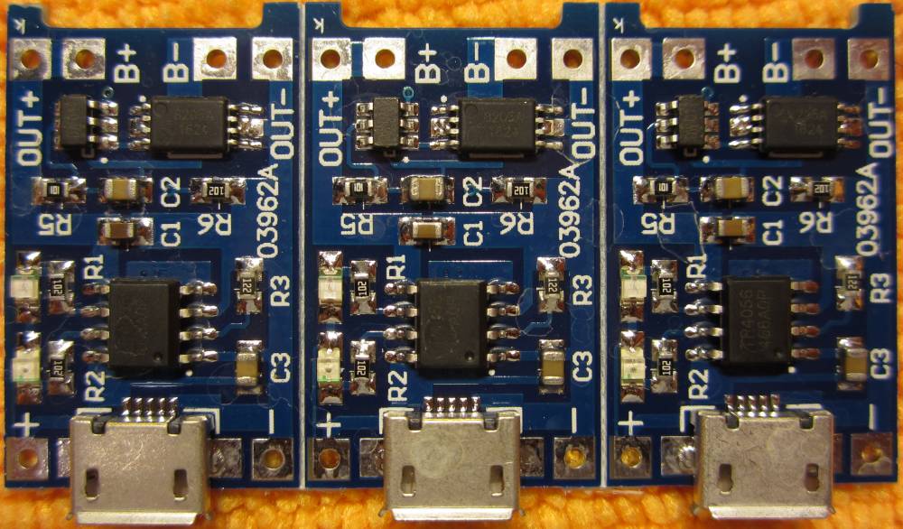

Die kplt. Schaltung gibt es im Netz (aliexpress) als TP4056-Modul
bezeichnet in Kleinmengen je nach Datum ab ~7ct zu kaufen, einzeln etwas
mehr.
Also fertig mit allen Bauteilen und USB-C oder USB-Micro Buchse.
Und da sind sogar mehr Bauteile drauf, als Du jetzt eingeplant hast.
Lohnend/sinnvoll erscheint mir das nicht.

https://botland.de/lipol-usb-micro-usb-lademodule/6944-ladegerat-li-pol-tp4056-einzelzelle-1s-37-v-microusb-mit-sicherheit-5904422375355.html
Man muss das Rad nicht neu erfinden.
Frage am Rande..gibt es ein neues Gesetz selbst kleine Schaltungen mit
Label(s) zu zeichnen?
Die abgebildete Zeichnung könnte kompakter und ohne Label gezeichnet
werden.

@Micheal: Dabei aber immer genau drauf achten, dass das Modul mit DW01
ist. Vor der Bestellung hier rückfragen, könnte so manchen späteren
Frust vermeiden helfen.

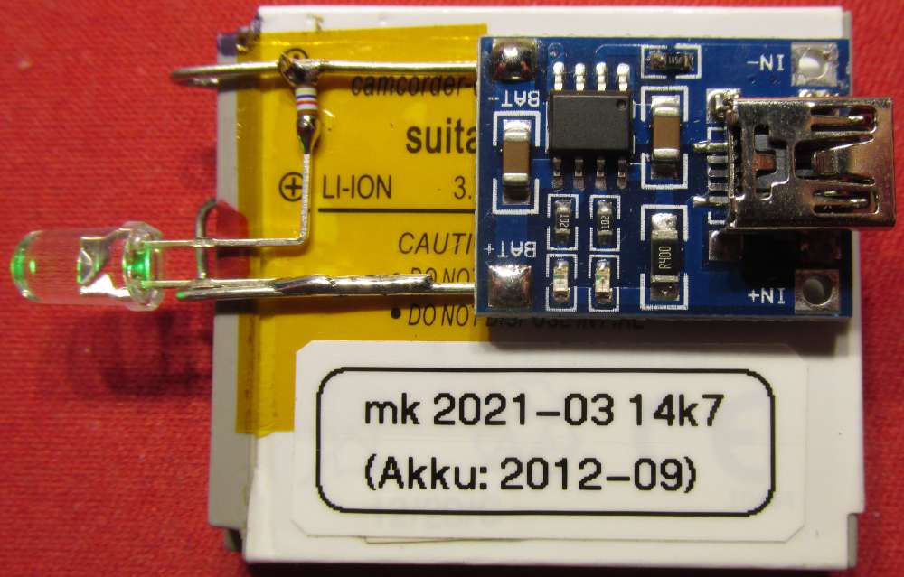

Als Nachtlicht habe ich auf einen ausgelutschten Kameraakku mit
Schutzschaltzung eine Platine ohne geklebt, lediglich den Widerstand für
den Ladestrom ausgetauscht. Das liegt im Flur und wird etwa alle 8
Monate geladen, ist nicht dauerhaft am Netz.
Für Akkus ohne dann eben eine mit DW01 und FET.
Viel falsch machen kann man da nicht.
Dass sich der LED-Strom über den Entladezustand erheblich verändert,
hast Du bedacht?

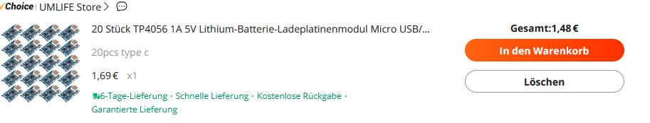

Dort Stückpreis 1,50€ zzgl. VSK unter ??? Bestellwert, meine letzten 20
Stück lagen zusammen bei 1,48€ und VSK-frei bei um 10,-€
Gesamtbestellwert bei Ali..

von Michael K. (michael_k689)
Das habt ihr richtig erkannt das alles gibt es schon und würde Sinn
machen wenn ich nur wenige Stück brauche. Ich benötige aber etwa 100
Stück oder mehr.
Dadurch das ich meine eigene Platine fertig bestückt herstellen lasse,
habe ich die Palatine in der richtigen Größe damit sie in die Leuchte
passt und muss nur noch den Akku anstecken.
Also so gut wie keine Arbeit mehr.
Und wenn man alles nur kauft, dann lernt man nichts dabei.
Auf die Polung des Akkus werde ich natürlich genau achten.
Der Schaltplan ist sicher verbesserungsfähig, ist auch mein erster.
Darum soll es eigentlich nicht gehen.
Ich würde nur gerne wissen ob jemand weiß ob es funktioniert oder nicht
bevor ich meinen ersten Prototypen mache. Damit sich der Akku nicht
irgendwann, durch falsches Laden, in Rauch auflöst.
Danke, Schöne Grüße Michael

von Rainer W. (rawi)
Michael K. schrieb:
Wer das Schaltzeichen einer Masseverbindung nach DIN EN 60617-2 02-15-04
für die Versorgungsspannungen und "LED" verwendet, nutzt auch Labels in
jeder Lebenslage (S.29[33]).
https://moodle.jrobi.hu/BOCI/moodle/Technikus/DINEN60617(1999).pdf
